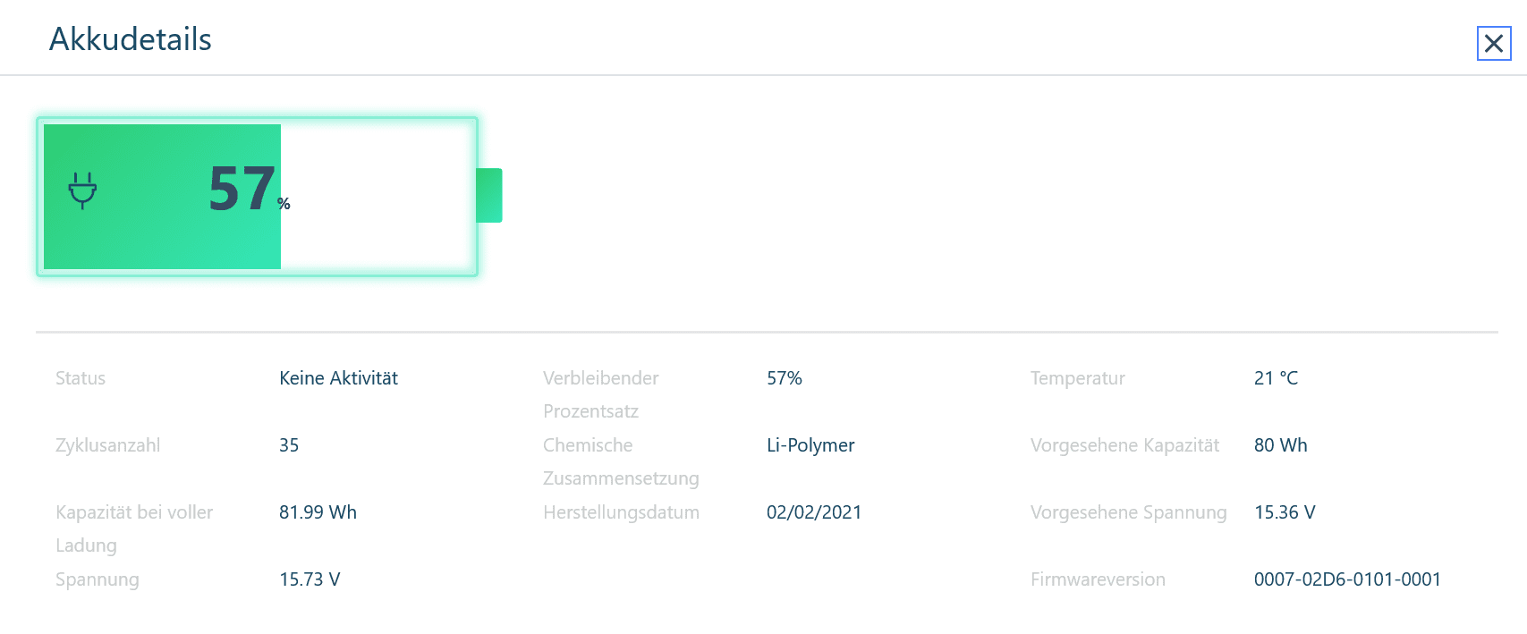

Wie siehts denn mit eurem Akku aus? Wieviel Kapazität hat dieser noch?
Folgende Daten würden mich interessieren:
Gerät seit wann im Betrieb?
aktuelle Kapazität?
Erhaltungsmodus aktiv (d.h. Ladung bis 60%)? oder immer 100% Ladung?
Wie oft und wie lang wird das Notebook mit Akku betrieben?
Warum frage ich? Ich hab noch 1,5 Monate Zeit die Garantieverlängerung für den Akku zu kaufen für 50 Euro (zusätzliche 2 Jahre).
Steht sich das dafür, oder benötigen wir das nicht?
Bei mir ist es folgendermaßen:
im Betrieb seit: 22.05.2021
aktuelle Kapazität: 81.760 mWh (angegeben sind 80.000 mWh - beim Kauf hatte ich 83.000 mWh verfügbar)
Erhaltungsmodus ist aktiv
Akku wird mind. 1-2 Mal die Woche für ca. 2 Stunden im Akkumodus betrieben

Meiner hat ein Wearlevel von 4,2% d.h. 76,65Wh sind noch verfügbar.
