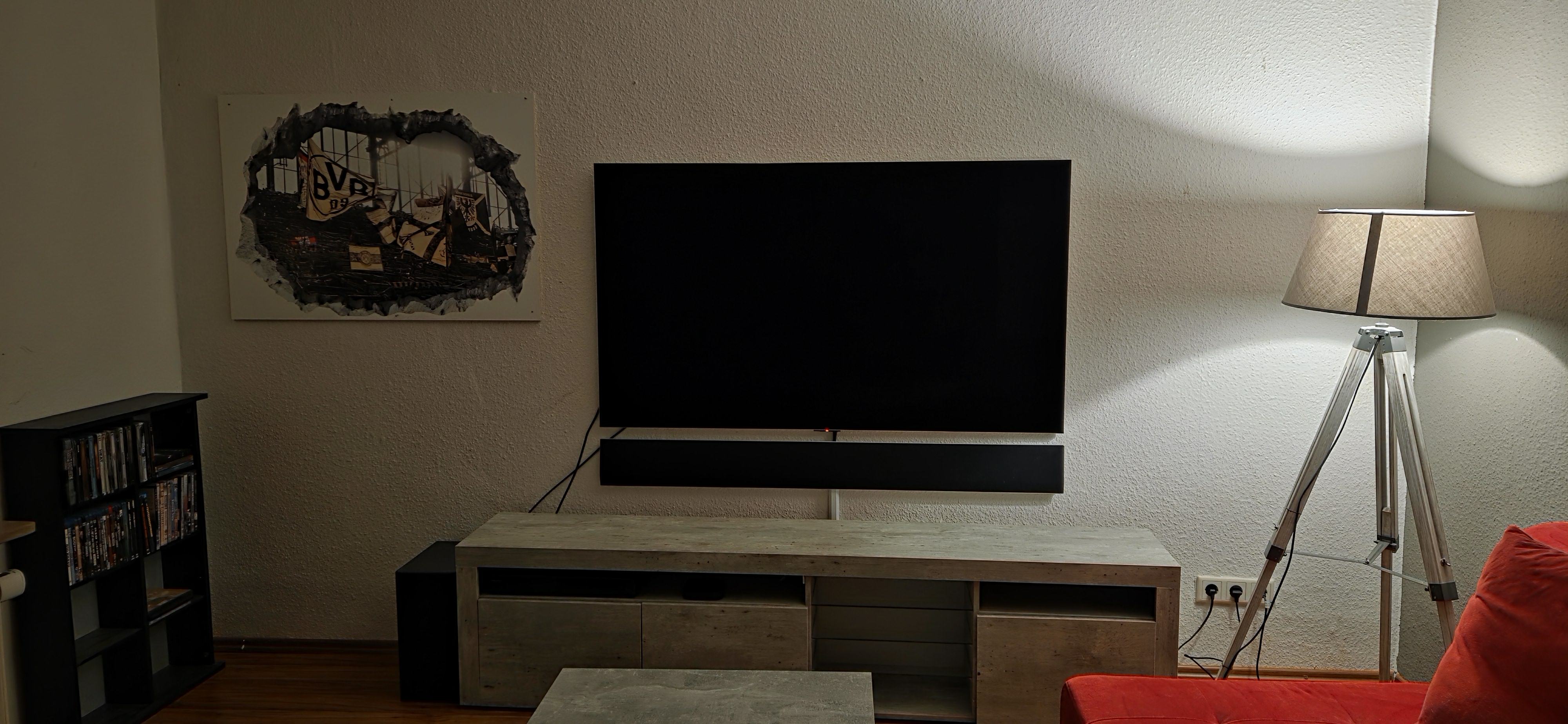

Habe heute den LG OLED65G57LW inkl. LG DSG10TY Soundbar bekommen. Bin top zufrieden was Bild und Sound angeht.
Jetzt kann mein 55 Zoll Philips Oled 934 in die Kleinanzeigen .War auch top. B&W Sound war auch gut. Wollte jetzt nur eine Nummer größer.
Links die Kabel verschwinden morgen da ich längere brauche.

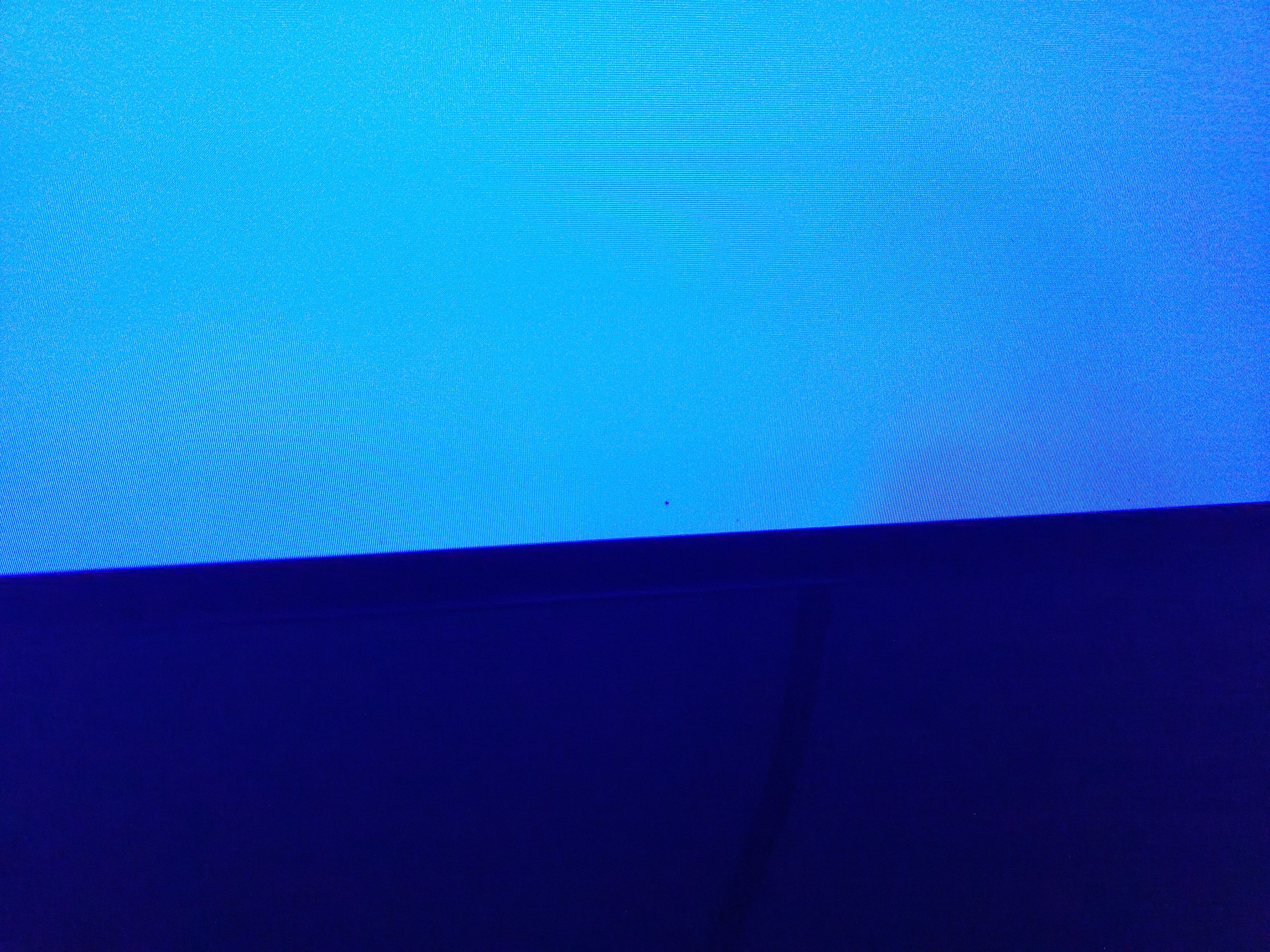

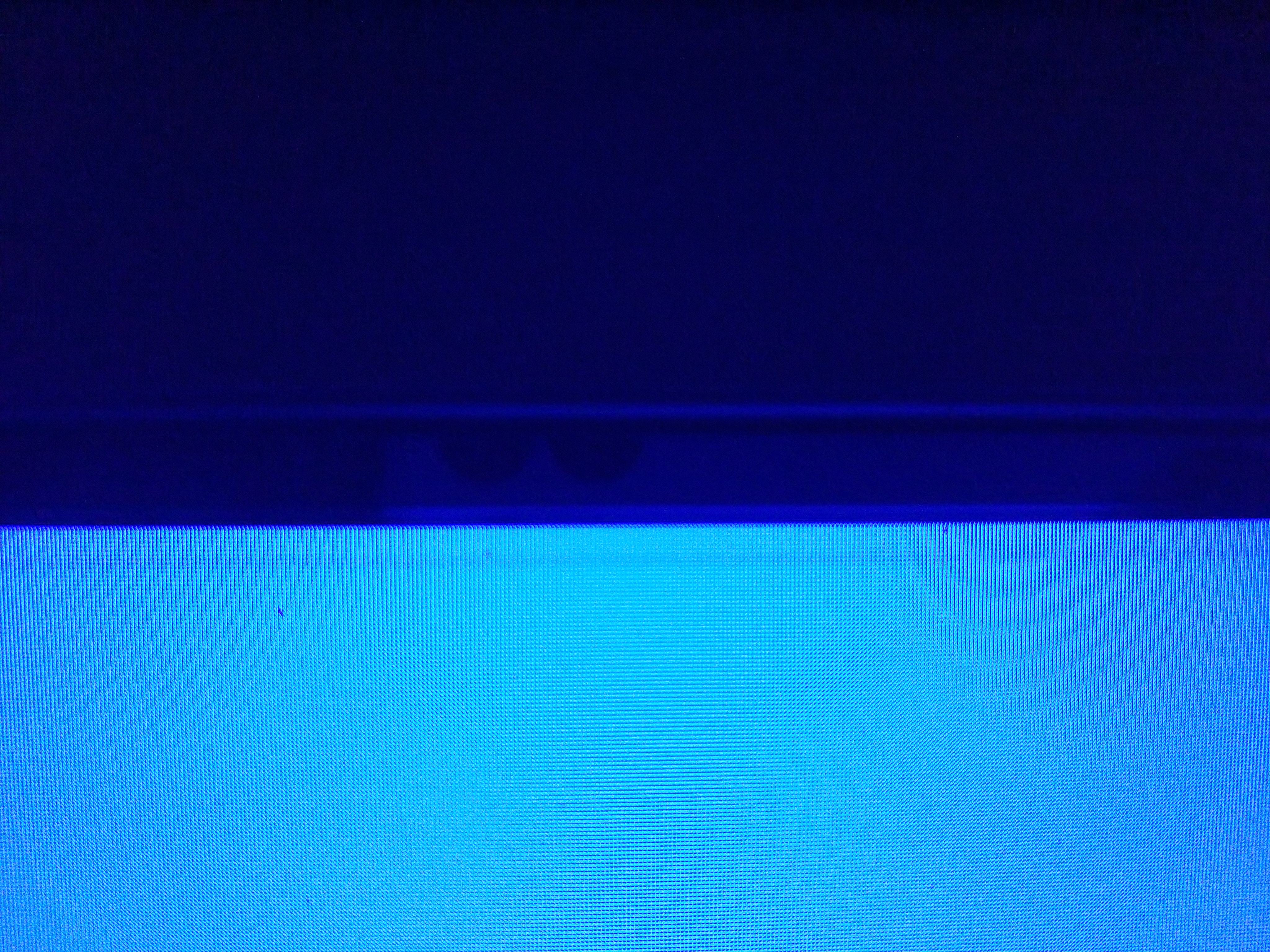

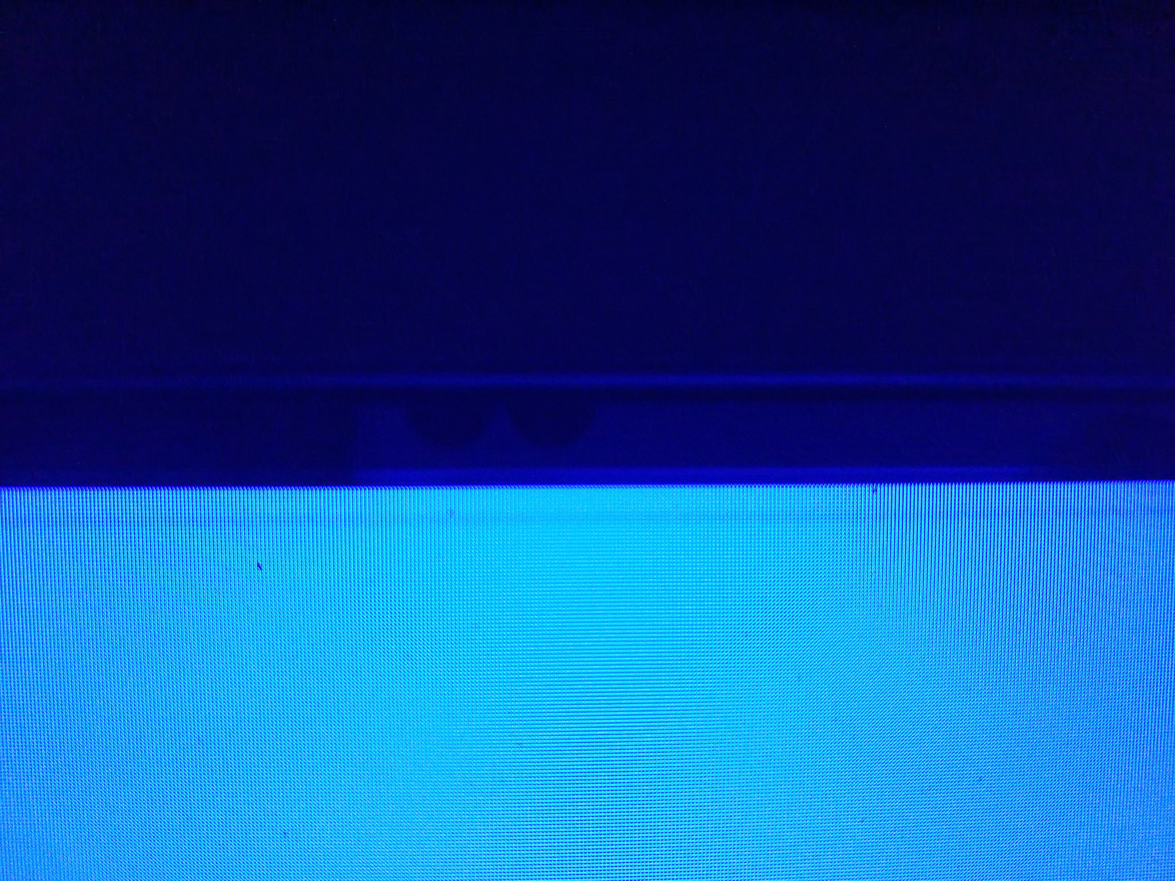

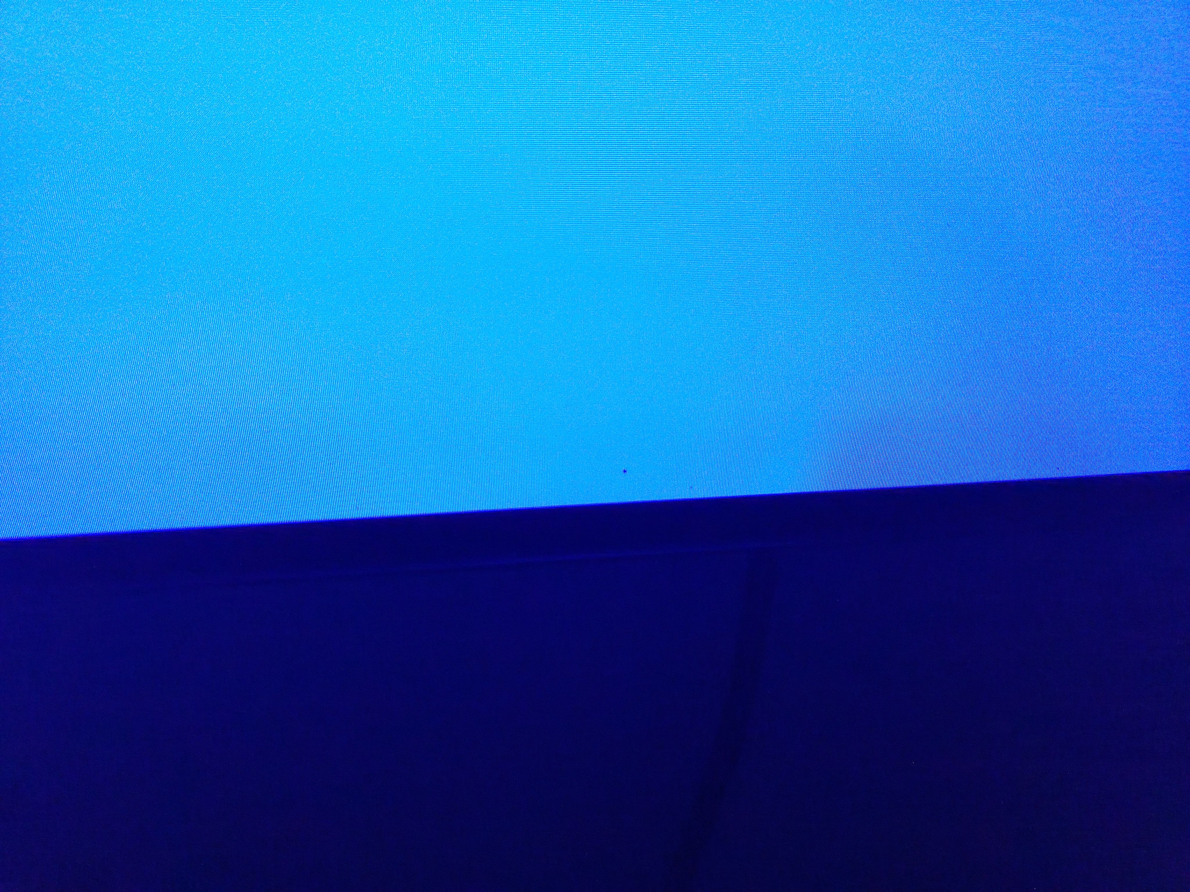

Nach knapp über 9300 Stunden ereilt mein LG C9 nun das Pixelsterben am Rand. Mit der Thematik haben ja eine Vielzahl an TVs mit Panel aus 2019 zu kämpfen. Sind rund herum bestimmt schon um die 20 Pixel die sich verabschiedet haben (auf dem Bild unten handelt es sich im unteren Teil nicht um tote Pixel sondern um Staub). Wird jetzt mittelfristig dann nur noch mehr. Eigentlich hatte ich erst vor 2027 mich mit einem neuen TV zu beschäftigen und dann ggf. erst 2029 vom C9 auf den neuen C9 zu wechseln :d Jetzt muss ich dann wohl doch schon nächstes Jahr intensiver in das Thema einsteigen. Hoffentlich taugt die 2026er G6 Serie etwas :d
Wie dem auch sei ist mittlerweile auch vom Pixel Shifting ein Schatten erkennbar. Sieht man auch auf dem ersten Bild wenn man hinguckt. Der geht einmal ringsherum. Ist oben und links aber am stärksten ausgeprägt.
Die toten Pixel sieht man aus normaler Distanz glücklicherweise (noch) nicht. Basierend auf den Erfahrungen anderer Nutzer werden das in den kommenden Monaten immer mehr werden. Den Schatten vom Pixel Shift hingegen sieht man aber leider auch im Normalbetrieb wenn man drauf achtet. Der ist mir in den letzten Wochen aufgefallen. Hatte das Anfangs immer als Signalfehler von den TV Sendern abgetan, da mir das dort primär aufgefallen ist. Gestern hatte ich dann aber mal genauer hingeguckt und tja...
Bis mindestens Juli/August muss der C9 es noch richten. Dann gibt es hoffentlich tolle WM Angebote für die 2026er OLEDs :d Falls das nicht schlimmer wird bleibe ich meinem C9 bis dahin auch noch länger treu. Habe gerade auch mal einen manuellen Pixel Refresh angestoßen. Der nächste wäre zwar erst in 700 Stunden fällig. Aber mal gucken ob der was hinsichtlich dem Pixel Shift Schatten richten kann. Wäre natürlich nice, wenn ich den C9 noch etwas länger am Leben erhalten kann. Alles für den C9 :d
Edit: Ich bilde mir ein, dass die Schatten am Rand nach dem Pixelrefresh etwas weniger prägnant sind. Aber ich meine auch, dass da jetzt ein paar weitere tote Pixel hinzugekommen sind :d

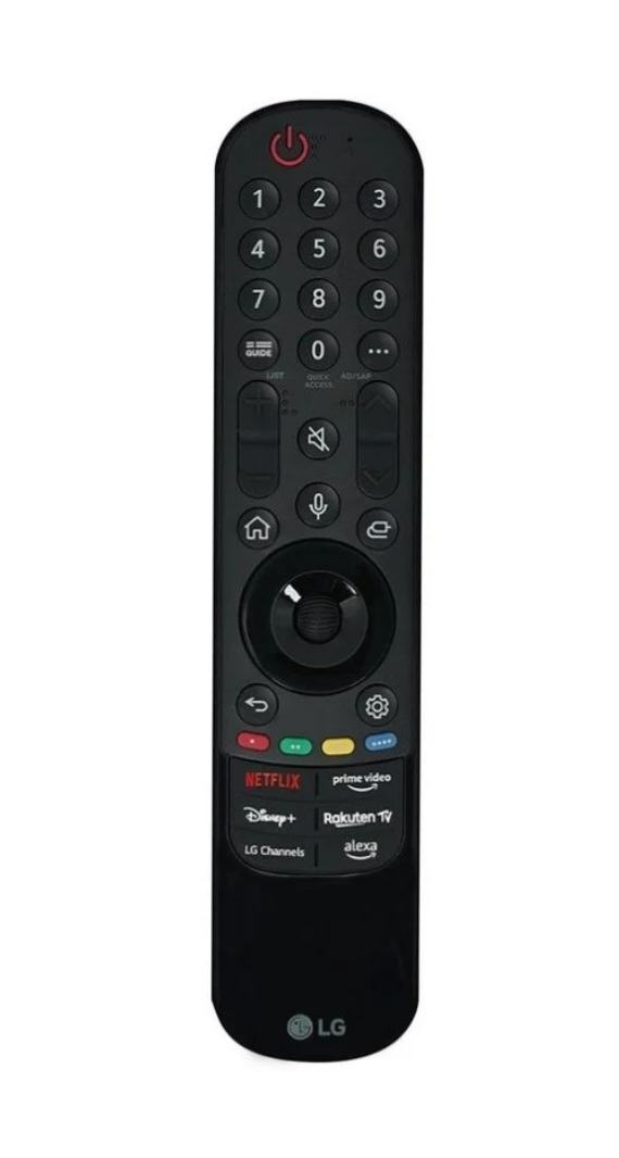

Und ich habe diese abgespeckte Fernbedienung des neuen LG erstmal gegen eine andere vom LG Vorgänger mit Nummern usw. ausgetauscht. Ging mir gehörig auf den Sack das Teil.
Links die abgespeckte Version.

Genau dasselbe habe ich auch gemacht.
Das Ding ist absolute 💩

Joa mit meinem 2020er hatte ich das auch.
Musste einmal Panel tauschen. Lag ja wohl an dem Gehäuse, dass dieses zu viel Druck auf das Panel am Rand auslöst. Tja das zweite Panel sieht noch gut aus. Hatte tatsächlich heute das Panel auf Pixefehler durchsucht, aber alles supi, weil meine 5 Jahres Garantie ist in 4 Wochen rum.
Laut AVSForum ist der Grund für die Pixelfehler am Rand:
1. These are not classic "dead pixels"
In most cases it is about:
  • degradation of the organic emitter
  • increased threshold voltage of the TFT transistor
  • local loss of luminance , which over time becomes a "black pixel"
That is, the pixel dies gradually , not suddenly.
2. Why does it almost always start at the ends?
2.1. Encapsulation – the Achilles heel
OLED is extremely sensitive to moisture and oxygen .
  • The panel is sealed with thin-film barrier encapsulation (TFE)
  • At the edges:
    • the layers are thinner
    • there is mechanical tension
    • there is cutting/laser separation of the substrate
Microdefects in the barrier = slow moisture diffusion
It's not "flooding", but years of slow degradation .
2.2. Edge cutting & sealing
After production, the panel is:
  • cuts
  • glue
  • mounts in the chassis
The endings:
  • get microcracks
  • are under thermal stress
  • are closest to the external environment
Moisture always attacks from the periphery inward
3. TFT backplane – an additional factor
OLED TVs (LG Display's WRGB OLED) use oxide TFT (IGZO) .
At the edges:
  • there is greater variation in:
    • mobility
    • leaks
    • threshold voltage stability
Overtime:
  • compensation algorithms cannot catch up with degradation
  • the pixel remains dark
4. Why does their number grow over time?
Because the process is:
  • chemical
  • diffusion
  • temperature-dependent
It is not a defect → failure, but:
slow irreversible degradation
Each cycle:
  • heating
  • cooling
  • high brightness operation
speeds up the process.
Ab den 2021er OLEDs soll das Risiko wohl niedriger sein. Habe bei meinem G2 auch mal geguckt, der hat auch ein paar defekte Pixel am Rand. Ist aber hier ähnlich wie bei meinem C9 nicht aus normaler Distanz sichtbar.

Ja Stagfire hatte das mal gesagt wegen dem Gehäuse. Denke die erwähnten Dinge im Spoiler sind die üblichen QS Geschichten womit die sich rumtreiben müssen.
Ja, spielt halt alles irgendwo rein und ist dann eben ein Zusammenspiel mehrerer ungünstiger Zustände die dann zum vorzeitigen Ableben der Pixel am Rand führen.

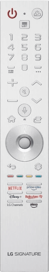

War mal so spendierfreudig da ich noch einen Gutschein hatte und habe die LG PM25GN vorhin neu geordert. Hatte die durch Zufall gefunden. Hat ja auch einen Nummernblock und der war mir wichtig. Ansonsten gleiche Funktionen wie die mitgelieferte vom G5.
Die andere ist bereits auf dem Rückweg zu Jeff.
Normal 129,90 bei Otto und da wir noch Guthaben von 70€ hatten nur 59,99. Dafür ok bevor die Gutschrift verfällt. Konnten das Guthaben nutzen obwohl der Verkauf vom Otto Marktplatz war. Normal geht das ja nicht. Hier hat es funktioniert. Warum auch immer. Nur nicht nachfragen warum :lol:
Hier beim Händler vom Markplatz direkt sogar für 108€. Nur doof das da unser Gutschein nicht funktioniert hätte. Rufe da morgen mal an vielleicht geht noch was :lol:

Vor ein paar Jahren gab es die Signature Fernbedienungen regelmäßig für 30 EUR - 50 EUR bei Expert, Euronics & Co. anstatt für die UVP.
Strammer Preis.
Gott sei Dank funktioniert die alte Magic mit den neuen G5.
Die Hühnerfernbedienung kann mein Sohn am CX ausprobieren.
Die könnten generell bei den Gerätepreisen auch gescheite Fernbedienungen beilegen. Dass bei einem 300€ Standard-TV nur die Plastik-Remote beiliegt, ok, aber wer einen 77" G5 kauft, der sollte dann auch eine entsprechend bessere FB bekommen
Wo ich das mit den Fernbedienungen grad lese. Bin auch am überlegen mir einen LG G5 zu holen und ist das nicht so, dass wenn ihr statt dem LG OLED65G57LW, den LG OLED65G58LW genommen hättet, ihr auch gleich die brauchbare LG MR25GB erhalten hättet. Denn so wie ich das richtig lese ist das sonst der gleiche TV und die Fernbedienung hat die gewünschten Tasten.

Beim 48G56LS lag die abgespeckte FB bei.

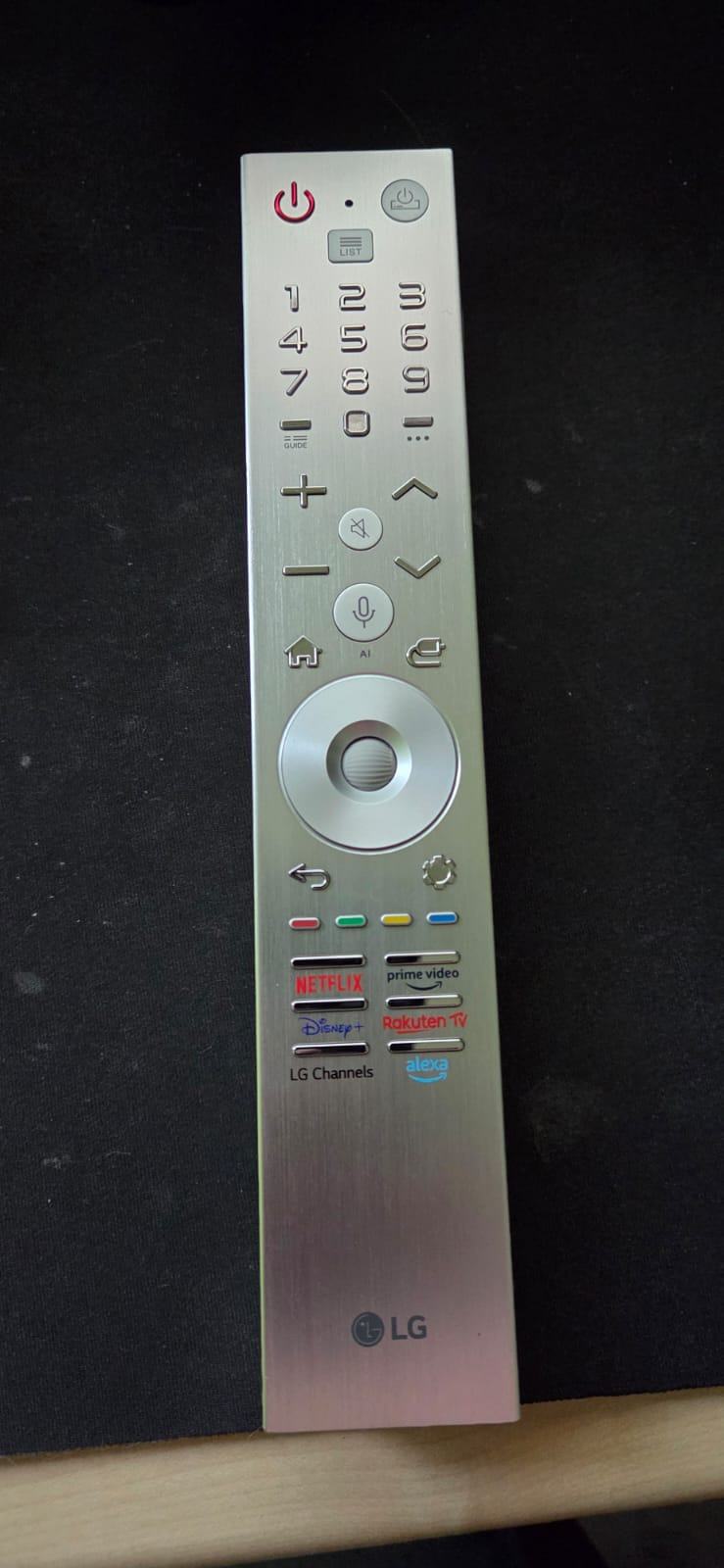

Die LG PM25GN ist heute angekommen. Sieht edel aus und hat das was ich will. Die günstigere PM23 soll angeblich nicht mit den G5 Modellen kompatibel sein weil LG angeblich die Frequenzen geändert hat.
Konnte heute Abend die Fernbedienung testen. Echt gutes Handling und von den Funktionen top. Alles einfacher in der Bedienung als die mitgelieferte vom G5.
Gut angelegtes Geld obwohl man erwarten könnte das diese auch normal beiliegen sollte.
