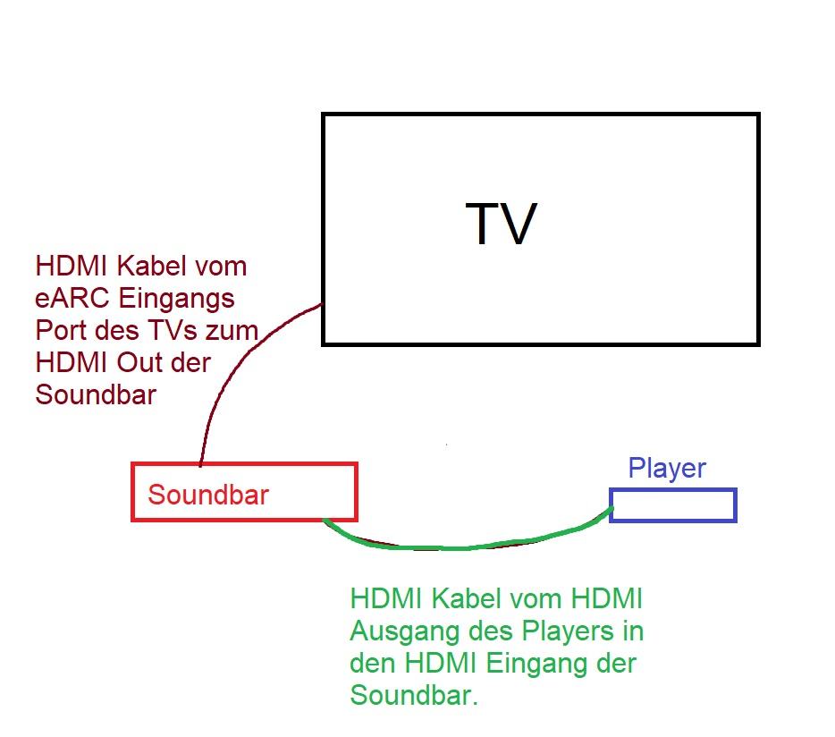

Den Audio Anschluss dann an auch an die Soundbar? Also dass der Blu Ray Player und Bildschirm an der Soundbar
angeschlossen ist? Wenn ja welchen Anschluss verwende ich hier dann bei dem Blu Ray Player? Hdmi oder optisch digitale Quelle?
Du schließt den Player einfach vom HDMI Video/Audio out and deine Soundbar an und gut.
Und von der Soundbar hast du ja ein Kabel zum TV.
Der zweite Port vom Player ist lediglich dafür da, dass man bspw. den Player direkt an
den TV anschließen kann, den Ton aber direkt zum AVR/Soundbar etc. legegen kann und
so mögliche Limitierungen der HDMI Ports an dem Gerät umgeht.

Heißt die Soundbar leitet dann auch das Bild weiter an den Fernseher? (Damit ist wahrscheinlich auch das 4K-Pass-Through Feature gemeint...?)
Hab ich aber nicht bei dem Soundsystem schon den einen 1x HDMI 2.0 Out (eARC) Platz belegt durch Das hdmi Kabel ( 4x HDMI 2.1 (HDCP 2.3, eARC) ) vom Fernseher zum Soundsystem?
Da fehlt mir ja dann ein eARC Platz beim Soundsystem für die Verbindung zum 1x HDMI 2.0 Out (eARC) von dem Blu Ray Player.
Jap.
Ja. Das ist ja aber eben auch der HDMI Out.
Aber den Player schließt du ja eben an einen der beiden HDMI Ins an.
Nein, da du ja den Player an einen Eingang anschließen musst an der Soundbar und nicht an den Ausgang.

@TZGamer Heißt ich muss beim Fernseher dann den eARC Anschluss nehmen obwohl es eigentlich ein Ausgang ist? Weil beim Soundsystem ist es ja nur ein Ausgang kein Eingang " 1x HDMI 2.0 Out (eARC)".
Wenn ich dann mal den Blu Ray Player nicht benutze sondern ausgeschalten lasse und nur über den Fernseher etwas schauen will. Muss ich da dann die Verkabelung ändern weil aktuell ja Audio/Video vom Soundsystem Ausgang "" 1x HDMI 2.0 Out (eARC)" rauskommt? Laut der Logik müsste es ja dann vom hdmi eARC (out?) Fernseher zum Soundsystem HDMI 2.0 In gehen oder?
Fernseher haben nur HDMI Eingänge, keine HDMI Ausgänge. ARC bzw. eARC ist nur dafür da, dass Ton von internen Apps, oder Geräte die direkt
mit dem TV verbunden sind über den HDMI Eingang an den AVR weitergereicht werden können. Das geht dann ja quasi in die falsche Richtung. Nicht von Out zu In, sondern von In zu Out. Deswegen nennt sich das eben auch (enhanced) Audio Return Channel. Und dieses Feature kann eben nur ein einziger HDMI Port am TV, weswegen du den (e)ARC Port dann mit der Soundbar verbinden musst.
Mit dem BluRay Player selber hat das alles nichts zu tun. Den kannst du ausschalten, vom Strom trennen usw.. Der ist ja nur ein weiteres
Gerät innerhalb der Wiedergabekette. Du musst da auch nichts an der Verkabelung ändern.
Ich habe mal meine Paint Künste rausgeholt:
