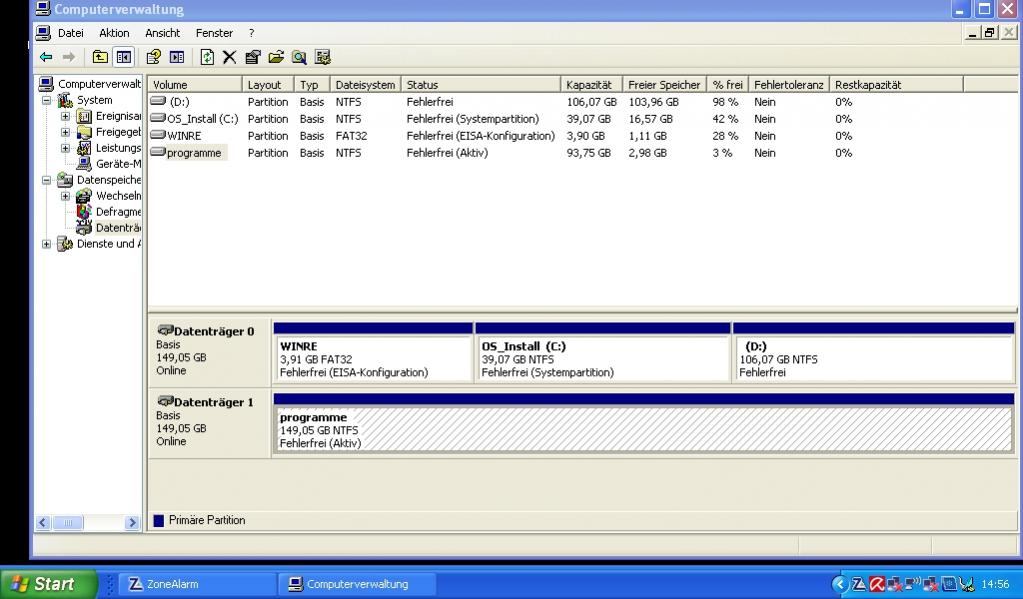

so, jetzt bin ich gleich am richtigen Platz. Unter Partition Magic wird als Partitionstyp
Typ44 angezeigt, das Betrierbssystem auf dem Laptop, das ich jetzt zur Fehlersuche
verwende ist WXP SP2 -anbei der Screenshot
Welches ist denn die externe HDD?
Die untere Platte?
Dort ist ja nur eine Partition drauf, die auch den kompletten Platz auf der HDD
Eigentlich musst du den Partitionen noch einen Laufwerksbuchstaben zuweisen, einfach Rechtsklick drauf und dir einen aussuchen.
Ja, die untere. Das mit dem Laufwerksbuchstaben geht nicht, da alle Funktionen bis auf
Formatieren und löschen gegraut sind. Hab das jetzt auch an einem anderen Rechner getestet, gleiches Bild.
