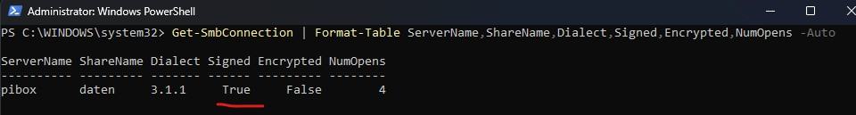

Ist bei dir in Windows SMB-Signierung an? Verbinde das Netzlaufwerk, starte PowerShell als Admin und gebe das ein:
Code:
Get-SmbConnection | Format-Table ServerName,ShareName,Dialect,Signed,Encrypted -Auto
Vergleiche die Ausgabe von deinem Notebook und dem PC.
Bei mir stand vom Anfang an "Signed" - "false". Nach dem ich es aktiviert habe (s.u.), ist die Geschwindigkeit in die Richtung 40MB/s gefallen.
PC:
ServerName ShareName Dialect Signed Encrypted
Speipi nas 3.1.1 True False
Das NB reagiert nicht auf den Befehl :rolleyes2:
Verstehe ich dich richtig, es sollte bei Signed "false" stehen? Wenn ja, wie ändere ich das?
Ok ich glaube ich habe da was. Die "normale" Powershell zeigte beim NB nichts an, ich habe dann die ISE geöffnet und bei SMB Client gibt es einen Unterschied.

PS C:\WINDOWS\system32> Get-SmbClientConfiguration
AuditInsecureGuestLogon : False
AuditServerDoesNotSupportEncryption : False
AuditServerDoesNotSupportSigning : False
BlockNTLM : False
BlockNTLMServerExceptionList :
CompressibilitySamplingSize : 524288000
CompressibleThreshold : 104857600
ConnectionCountPerRssNetworkInterface : 4
DirectoryCacheEntriesMax : 16
DirectoryCacheEntrySizeMax : 65536
DirectoryCacheLifetime : 10
DisableCompression : False
DisabledSMBQUICServerExceptionList :
DormantFileLimit : 1023
EnableBandwidthThrottling : True
EnableByteRangeLockingOnReadOnlyFiles : True
EnableCompressibilitySampling : False
EnableInsecureGuestLogons : True
EnableLargeMtu : True
EnableLoadBalanceScaleOut : True
EnableMailslots : False
EnableMultiChannel : True
EnableSecuritySignature : True
EnableSMBQUIC : True
EncryptionCiphers : AES_128_GCM, AES_128_CCM, AES_256_GCM, AES_256_CCM
ExtendedSessionTimeout : 1000
FileInfoCacheEntriesMax : 64
FileInfoCacheLifetime : 10
FileNotFoundCacheEntriesMax : 128
FileNotFoundCacheLifetime : 5
ForceSMBEncryptionOverQuic : False
InvalidAuthenticationCacheLifetime : 30
KeepConn : 600
MaxCmds : 50
MaximumConnectionCountPerServer : 32
OplocksDisabled : False
RequestCompression : False
RequireEncryption : False
RequireSecuritySignature : False
SessionTimeout : 60
SkipCertificateCheck : False
Smb2DialectMax : None
Smb2DialectMin : None
UseOpportunisticLocking : True
WindowSizeThreshold : 8
Wie kann ich das am PC ändern?
PowerShell am PC als Administrator starten und folgendes eingeben:
Code:
Set-SmbClientConfiguration -RequireSecuritySignature $false
Dann sollte es aus sein und du kannst die Übertragung testen (zuerst Netzlaufwerk trennen und neu verbinden oder PC neustarten).
Nach dem Neustart kannst ja noch ein Mal die Einstellung für SMB-Signierung auslesen. Die sollte eigentlich nach dem Neustart aus sein (es sei denn es wird irgendwo per Policy wieder aktiviert).
Spitze wie du hilfst (y)
Ich melde mich wieder, wird aber erst gegen später :)
Also das hätte ich nie im Leben alleine feststellen können. Danke für deine Geduld (y)
Klasse, jetzt nur noch die anderen Rechner fixen und dann kann da ein Haken dran. Super, wenn du möchtest, darfst du dir gerne ein Bierchen genehmigen :d
Was im Detail wars nun? Hab das wohl nicht so ganz verstanden..
Oben im Beitrag 22, vergleiche da mal das fettgeschriebene in den Spoilern. True = langsam
