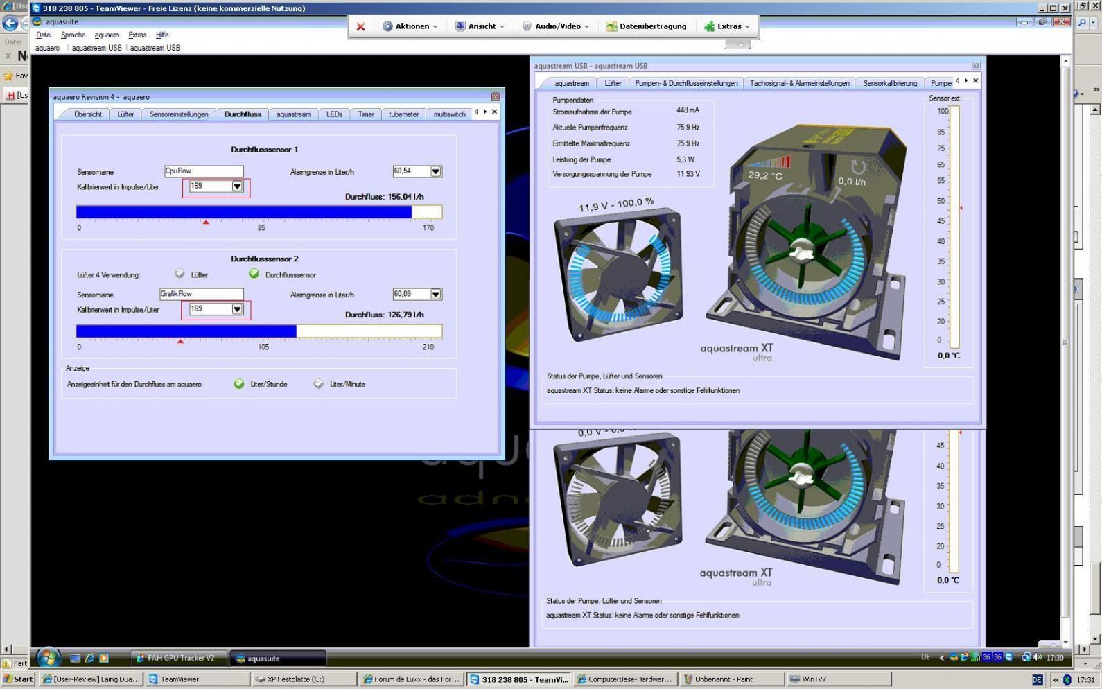

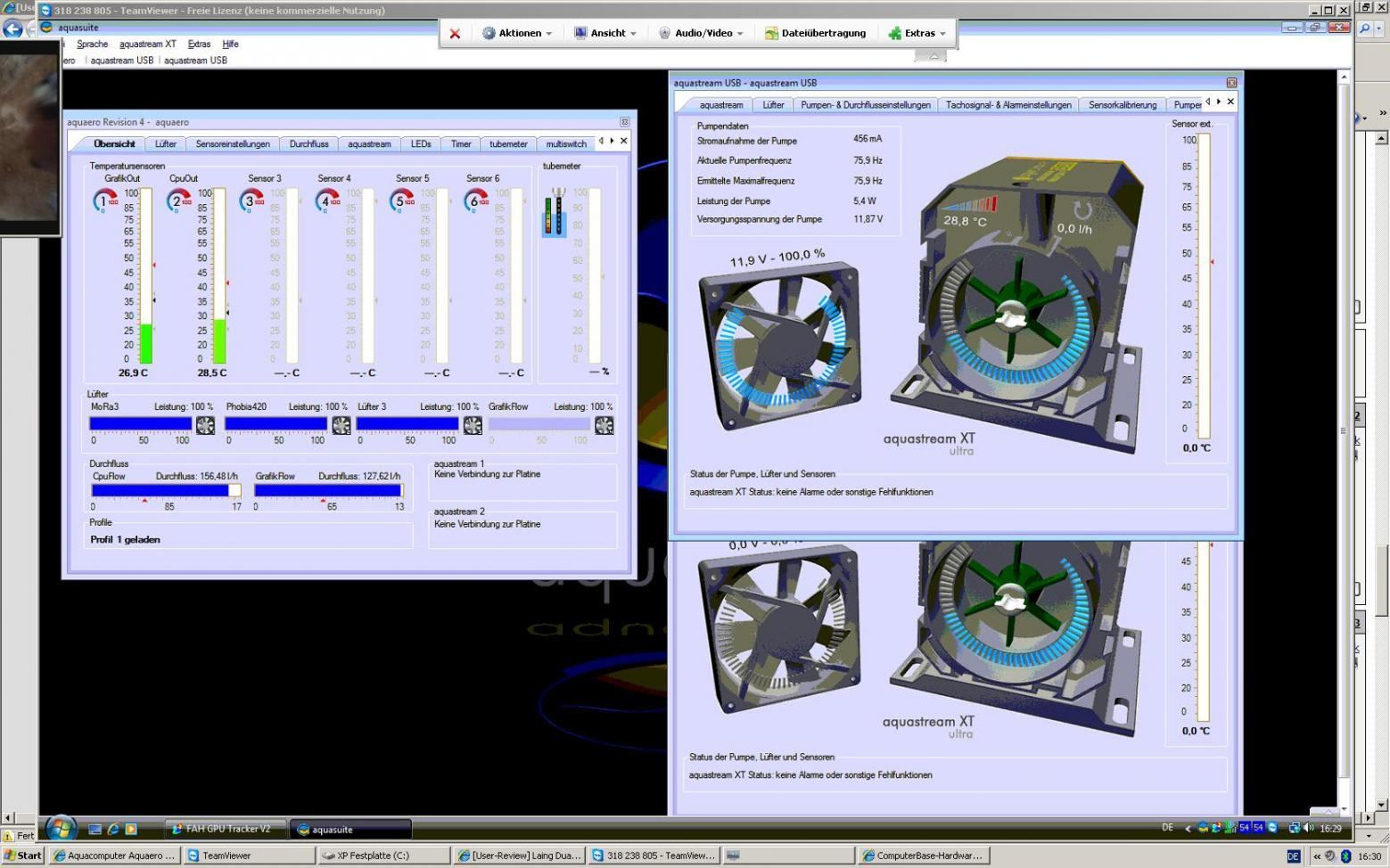

Ich finde die Werte des Dual bzw Triple Laing Setups in Bezug auf die 2 Aquastreams die ich hier in zwei Kreisläufen betreibe nicht unbedingt berauschend.
Zum Vergleich im zweiten Kreislauf mit einer Aquastream und 127 l/h hängen 3 Grafikkartenkühler und der große Mora3 9x140
Im Kreislauf eins 156l/h sitzen immer noch zwei Heatkiller CPU Kühler+zwei Mips Ram Freezer+ein 420er Phobia G Chancer
Naja was genau bei mir den Durchfluss so arg bremst weiß ich auch nicht genau, weil normal ist alles passend ausgelegt und auch kaum Winkel im System. Evtl. sinds die Kugelhähne...
Oder n falscher Impulse am Durchflußmesser und dadurch ein kleiner Messfehler?
