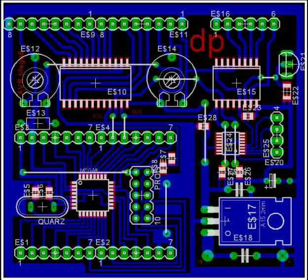

ich layoute grad meine platine :d - noch 1 ic und ich bin fertig
... aber der hats in sich :wall:

da isses :fresse:
attachment.php
wieso - die pad mit bohrteilen sind doch groß genug.
das ist die sicht von der lötseite - sind nur die steckerleisten, trimmer, spannungsregler, ein paar kondensatoren, widerstände auf der bestückungsseite.
Nicht groß genug für mich :d
meine sind generell größer. Aber wenn du es so willst....
du musst ja auch nciht bohren!
stimmt ;)
übrigens: der ic oben links ist ein 9555 und wenn du dir dann den recht in der mitte anschaust, kannst du dir ungefähr den pin-abstand vorstellen :d
der µC hat auch 0.8 mm - aber der eine ic hat 0.635 mm ;)

Alles was kleiner als 2,5mm RM ist, ist zu klein, und wird nur im Notfall genacht! ;)

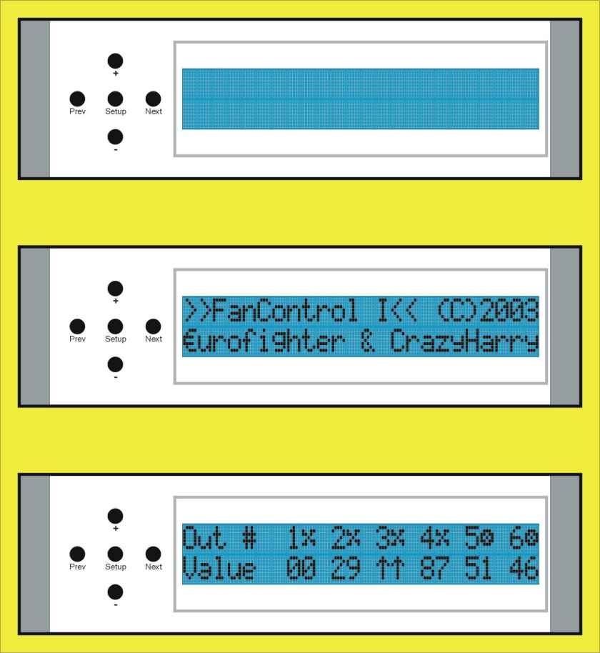

immerhin hab ich vorhin noch die einteilung des lcd's vorgenommen und wenn ich es sauber gezeichnet hab, poste ich's mal - heut abend ;)

also so soll's später mal ausschaun ....
oben: lcd nicht angesteuert
mitte: startbild :fresse:
unten: in betrieb (die symbole neben den kanälen 1-4 sind lüfter, 5&6 lampen). drunter steht der prozentuale ausgangswert und ^^ bedeutet voll/100%. ich hab auf die darstellung von 100% verzichtet, weil man sonst 3 stellen braucht - und das wegen einem bestimmten wert.
attachment.php
die grauen flächen an der seite sind für die befestigung der front vorgesehen. der rand um das lcd ist dessen gasamt-größe.
[EDIT] ich hab das pic ausgetauscht und einen gelben hintergrund eingefügt - so sieht man das glaub ich besser.
