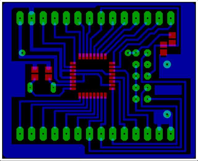

Aber hier erstmal die Hauptplatine:
attachment.php
Und hier nur die Bauteile:
attachment.php

so, ich bin fertig:
das mega8universalmodul .....
attachment.php

Was sagst du jetzt zu den Universalplatinen?
Sind sie In Ordnung? Hast du verbesserungvorschläge?
Der DIL-Port wird übrigens noch um eine 12V-Schiene auf dem 2 Pin links oben erweitert.
Kannst du mir mal die eigenschaften deiner Multiplateine Erläutern?
Funktioniert sie genauso wie die "echte"?
deine platine ist ok. hab eigentlich nichts auszusetzen :fresse:
.... zumindest fällt mir grad nix mehr ein.
du meinst die mega8universalplatine ? das ist eigentlich nichts anders, wie das mega8-modul aber ohne rs232. aber ich hab mich entschlossen, zusätzlich noch einen 9555, einen a/d-wandler und vielleicht noch ein paar andere i2c-bausteine draufzumachen - wir dadurch ein bisschen größer.

ich hab mir deine erweiterungen angesehen und sagte bereits: ich hab nicht zu meckern ;) - nur: zu was ist die platine, die nicht im dil-format ist ? die letzte glaub ich :hmm:

Welche Platine ist nicht im DIL-Format? Name bitte!

der inputadapter
du hast ja nur einen der ports am dil-sockel. wenn dir das reicht :hmm: das mußt du selber wissen. man braucht nicht immer eine tastatur und nicht immer ein lcd. wie ich schon gesagt hab: zum proggen lernen super. zum festeinsatz eher ungeeignet, weil die tasta fest ist und du sie mit kabeln auf irgendeine gerätefront legen müßtest. wenn du den einsatz einer µC-schaltung mal volhast, wird dir nichts anderes übrigbleiben, als nochmals eine platine zu entwerfen.
aus diesem grund hab ich das das universalmodul vor: alle ports verfügbar und nebendran kommen noch ein paar i2c die ich dann je nach bedarf bestücke oder nicht. wenn die noch dabei sind, soll das modul höchstens doppelt so groß werden wie es jetzt ist.

ich habe insgesammt 7 Ports und 2 A/D-Wandler am dil-Sockel.
und damit kann man schon verdammt viel machen.
Ausserdem ist das LCD doch am I2C-Bus.
Und die Tastatur muss einfach sein.
DAs Modul wurde auch nicht für den FEsteinsatz konstruhiert, sondern einfach dafür, um alles Mögliche auszuprobieren!
