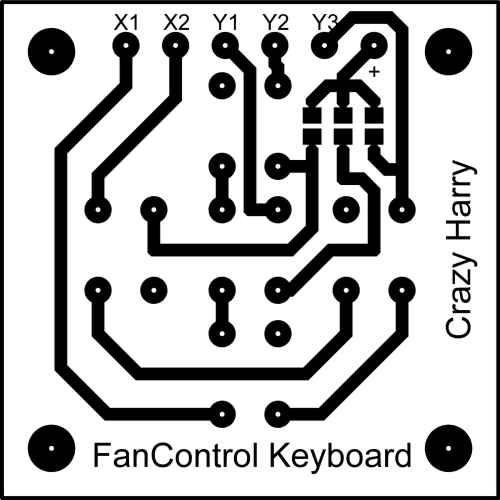

nun hab ich auch noch die tastaturplatine gemacht - mir war's halt langweilig :hmm:

dir scheint ja echt langweilig zu sein.........
wofür sind die 3 SMD-Lötstellen???
Für die Taster? braucht man da nciht 5???
naja, egal, du weist schon, was du tust *g*

die smd-lötstellen sind für die pull-up-widerstände.

Die Front ist ok. Aber was würdest du davon helten, dei Taster auf dei REchte seite zulegen?
ist mir prinzipiell egal. das muß sowieso jeder selber machen.
wenn's dann eine bohrschablone gibt, muß man die ja nur umdrehen.
