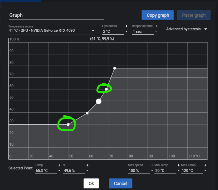

Verstehe auch nicht wie man 800rpm fix empfehlen kann und dann von leise spricht, aber naja, das Empfinden ist da sehr unterschiedlich. Hier meine aktuelle Lüfterkurve, spiele da aber auch gerne mal mit rum :>
Die orangene Linie ist die minium %. Ist im idle dann wirklich unhörbar.
Man kann das glaub 1 : 1 aber nicht direkt vergleichen, kommt auf deine Lüfter an usw., So ists bei mir aber schön leise auch unter gaming Last. Da gehts nicht bis auf 800RPM

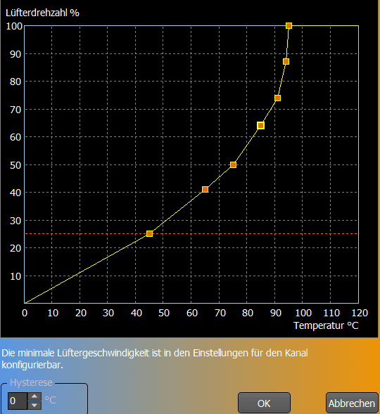

So sehen die Kurven im Moment aus
Mir gehts eigentlich nur um die Gehäuseüfter. Drehen mit 900 - 1000RPM nur im Idle.

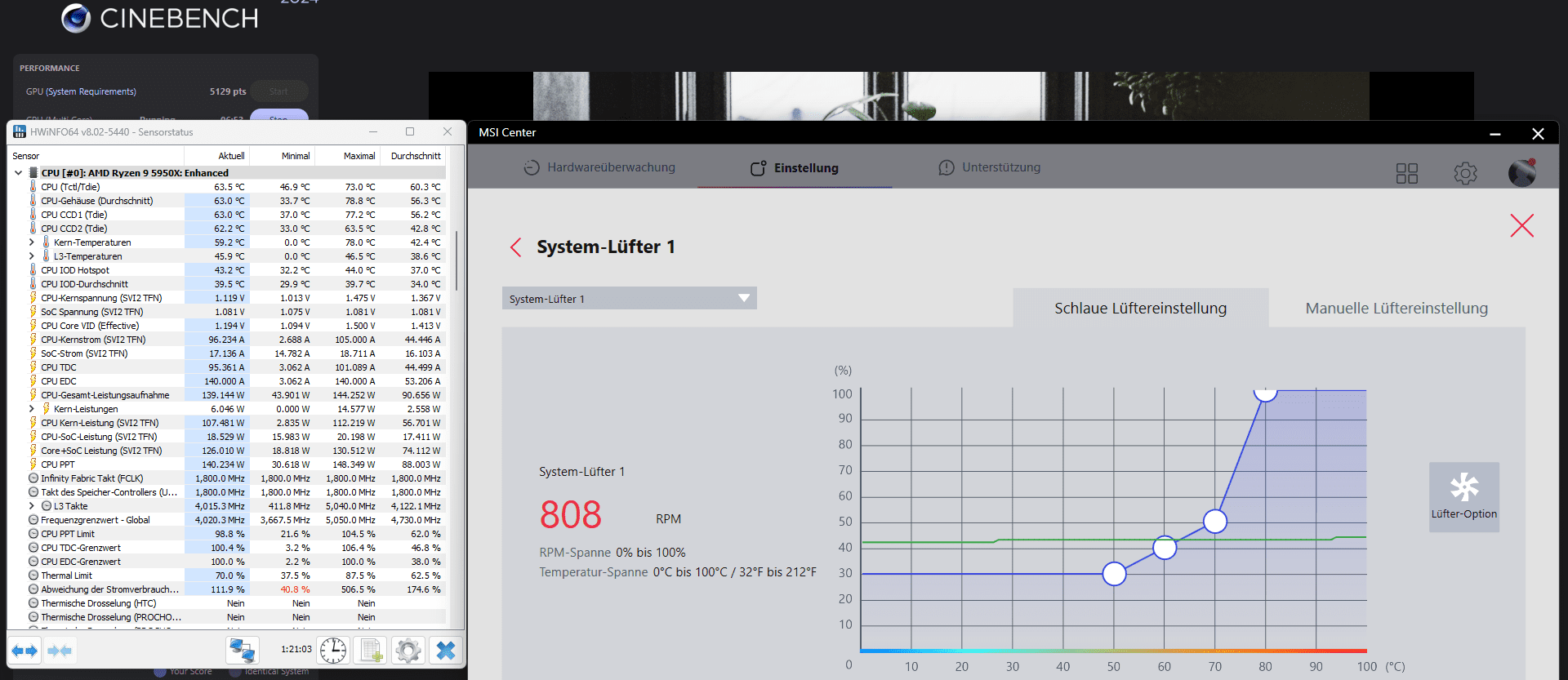

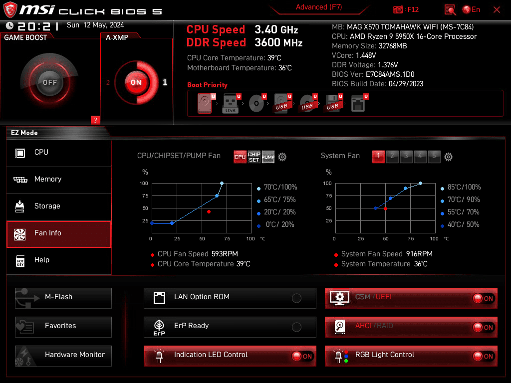

Erstmal danke für deinen Beitrag! Hat mir jetzt wirklich weiter geholfen!
Hab jetzt rausgefunden, dass der CPU Kühler (DRP4) nicht das Problem ist. Das Problem liegt an den Lüftern des Gehäuses.
So hab das nochmal angepasst. Die Temperaturen nachm Cinebench.
Sollten in Ordnung sein oder?
