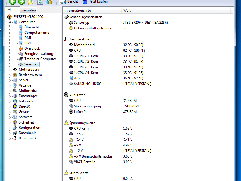

hab noch ne frage.
hab nen screen von everest ultimate gemacht,
da steht bei cpu 82 ° grad , kann diese temperatur stimmen ??
hier der screen
und Aux ist die grafikkarte ??
und was bedeutet dann die 82 grad.... ist das nur ein fehler ??
Graka ist bei mir extra, AUX ist ein weiterer Sensor auf dem Board. Wo der steckt, keine Ahnung unterscheidet sich von Board zu Board.
Die 82° sind ein Auslesefehler/defekter Sensor.
