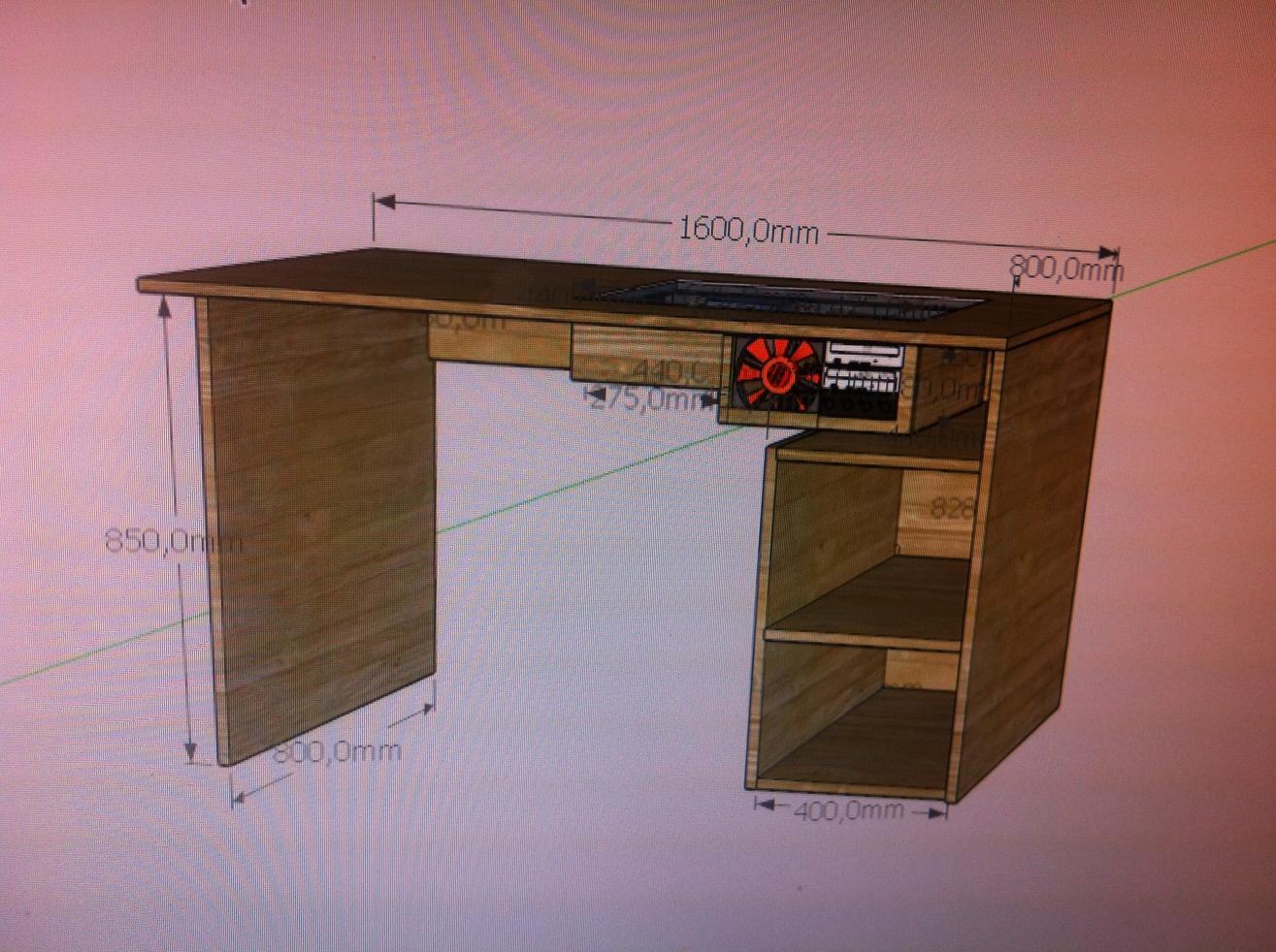

Ich habe mir einen Schreibtisch gebaut, dieser ist aktuell 85 cm hoch, weil ich in der Tischfläche ein Scheibe und darunter meinen PC hängen habe. Da meine Frage relativ speziell ist, habe ich über die SuFu nicht wirklich was gefunden und hoffe auf einen geduldigen Leser :).

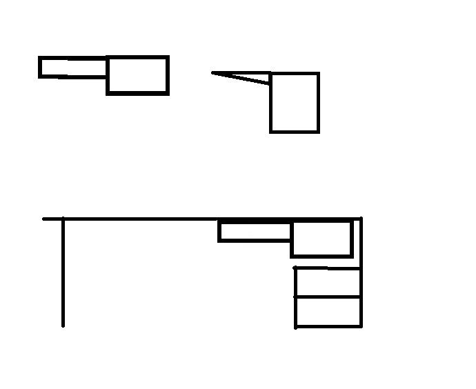

Ich habe das in dieser Skizze mal GANZ grob aufgezeichnet:

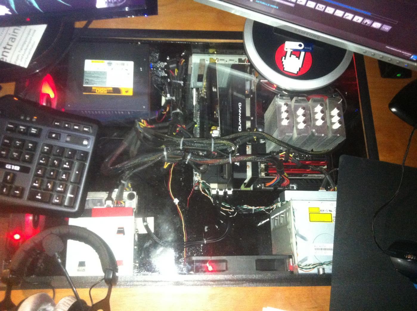

Oben Links ist das aktuelle "PC-Gehäuse", dort habe ich im Rechten Teil mein Mainboard, 1x 180mm Lüfter & DVD-Laufwerk
(H18 x B38 x T48) im Linken Teil habe ich meine Festplatten und das Netzteil sowie 2x 120mm Lüfter (H12 x B27 x T48).
Ich habe diese Konstruktion nun schon ein paar Wochen so stehen und leider muss ich feststellen, das es keine Gewöhnungssache ist daran zu sitzen. Ich habe jedes mal nach ca. 30/60 Min. Spielen ein ziehen in den Schultern und deswegen möchte ich den Tisch von 85cm Höhe auf 75cm bringen.
Der Umbau des Schreibtisches ist kein Problem, aber nun ist da das PC-Gehäuse, welches auf der kleineren Seite (Links) 12cm hoch ist und ich werde dadurch nicht anständig sitzen können, weil eben der Stuhl nicht mehr richtig unter den Tisch passt bzw. meine Beine unter dem Gehäuse.
Nun habe ich mir überlegt, den Rechten Teil des Gehäuses von
H:18 x B:38 x T:48 (Mainboard liegt auf dem Brett und ist durch den Mugen 18cm hoch)
auf
H:35 x B:35 x T:48 (Dort würde ich das Mainboard an die Rechte Seite schrauben, so wie bei herkömmlichen Gehäusen)
zu vergrößern (Damit dort Mainboard, Netzteil, Laufwerke und ggf. Festplatten rein passen) und damit die Beinfreiheit gegeben ist nun zu meiner eigentlichen Frage:
Ich möchte den Linken Teil Schräg bauen, und dort die 3 o.g. Lüfter einbauen (1x 180 & 2x 120), die dann die Luft von unten ziehen und gegen die Scheibe pusten und sich dann in dem großen Gehäuse verteilen (So mein Gedanke, kp ob das dann auch geht.) Ich habe noch 4 andere 120er und 2 80er Lüfter die ich dann noch in dem Großen Teil einbaue.
Ich hoffe das ist irgendwie verständlich beschrieben, falls nicht könne ich heute Nachmittag/Abend noch ein Bild von SketchUp hochladen.
