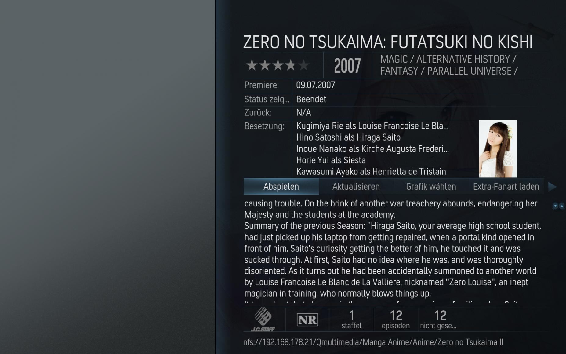

Es gibt beim 2.0 nämlich nen Problem mit der Anzeige von Postern. Man hat ja unter Info links immer das Poster noch, beim 2.0 ist da nur nen graues Feld:

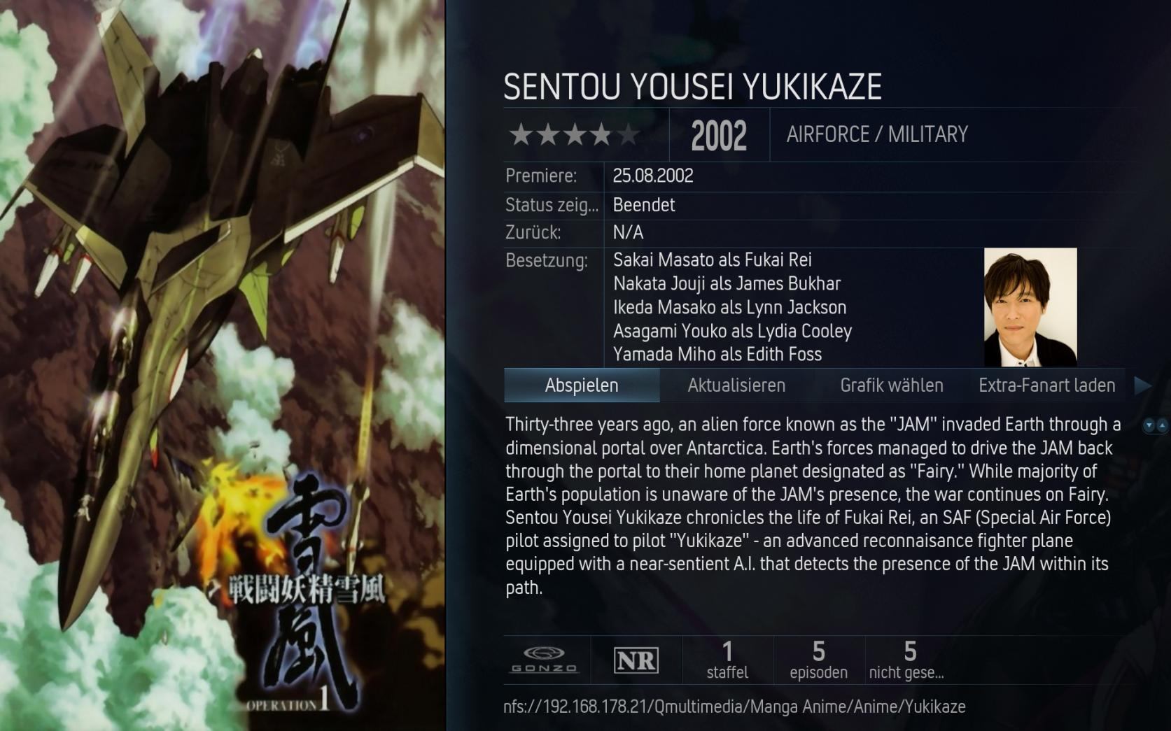

Zum Vergleich beim 1.1 habe ich das Problem nicht:
Bügel ich jetzt beim ersten Eintrag mit dem 1.1 Scraper drüber wird da das Poster angezeigt. Kann man nicht irgendwie die Einstellung dafür aus dem 1.1 MOD Scrapper in den 2.0 packen? Bei anderen Skins gibt es da keine Probleme aber ich würde schon erstmal gerne beim Aeon NOX Skin bleiben..^^'
