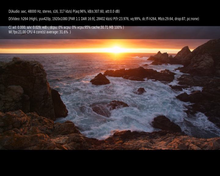

Werde ich heute abend aber mal testen! Was zeigt denn bei euch die CodecInfo an?
Cache 0B und 100% meistens, allerdings von Lokaler SSD. Hast du das Problem auch wenn du lokale Medien abspielst?
Du meinst doch hier die letzten Zahlen in der 3. Zeile C?

@-DDD-: Ja genau die Zeile. Da wo 30,xx steht. Da steht bei mir immer nur 0 und danach halt die Prozentangabe, die immer etwas schwankt. Lokal habe ich das Problem nicht. Nur, wenn ich über PowerLine vom NAS per SMB einen Film schaue... Da ist die Prozentangabe zwar eigentlich auch fast immer nahe 100%, aber wenn die Verbindung kurz weg ist, wird ne Pause eingelegt. Obwohl ja eigentlich noch was im Cache sein sollte laut Anzeige^^
Bei mir zeigt er auch fast immer 100 und 0B an, entweder ist die Anzeige defekt oder er benutzt den Cache nicht mehr?!

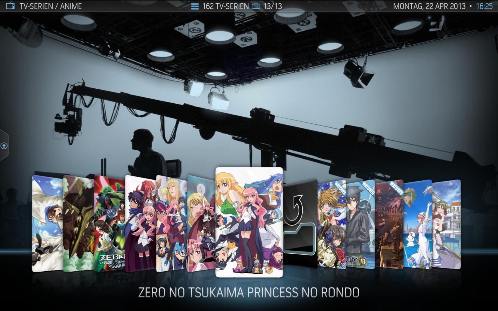

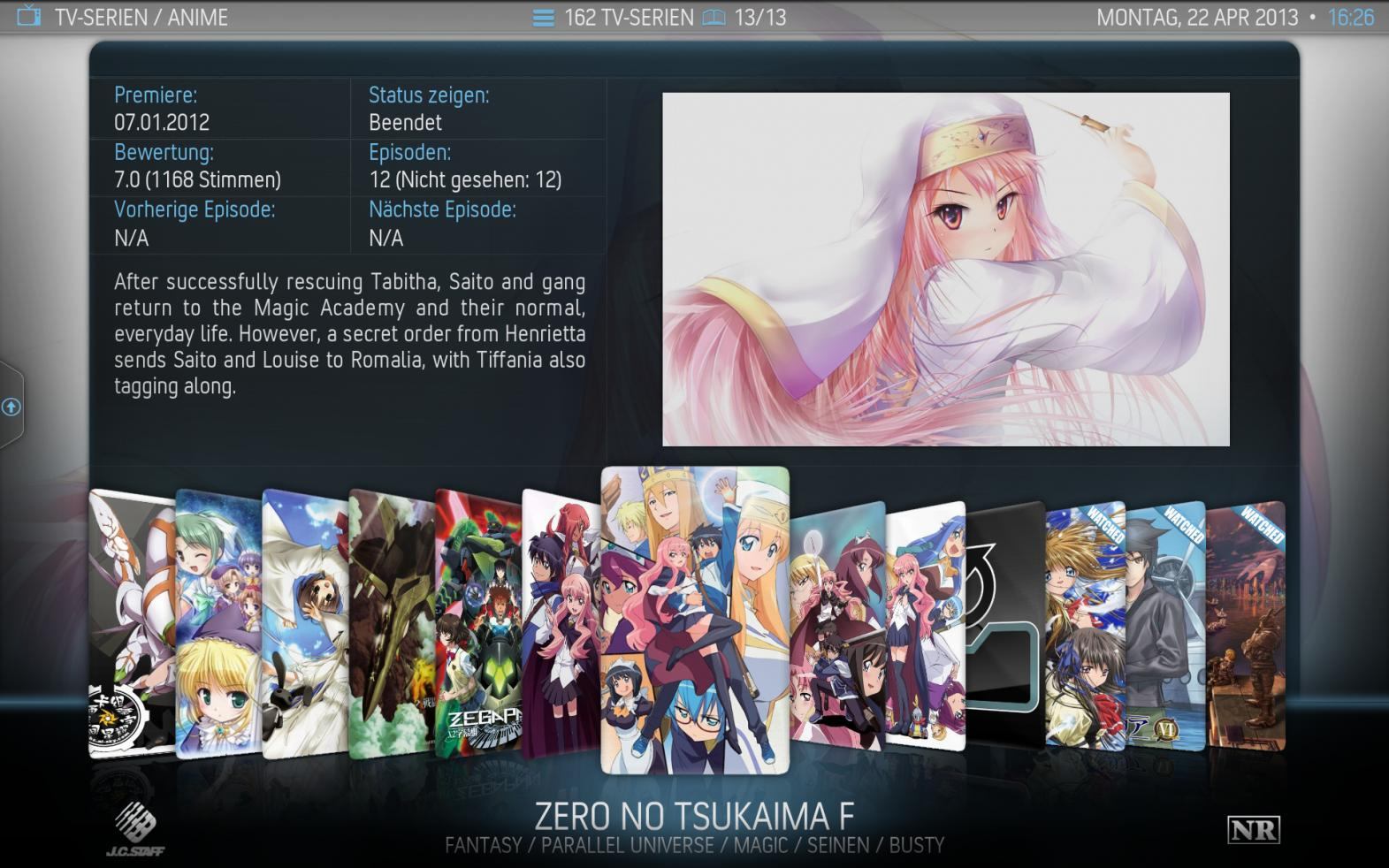

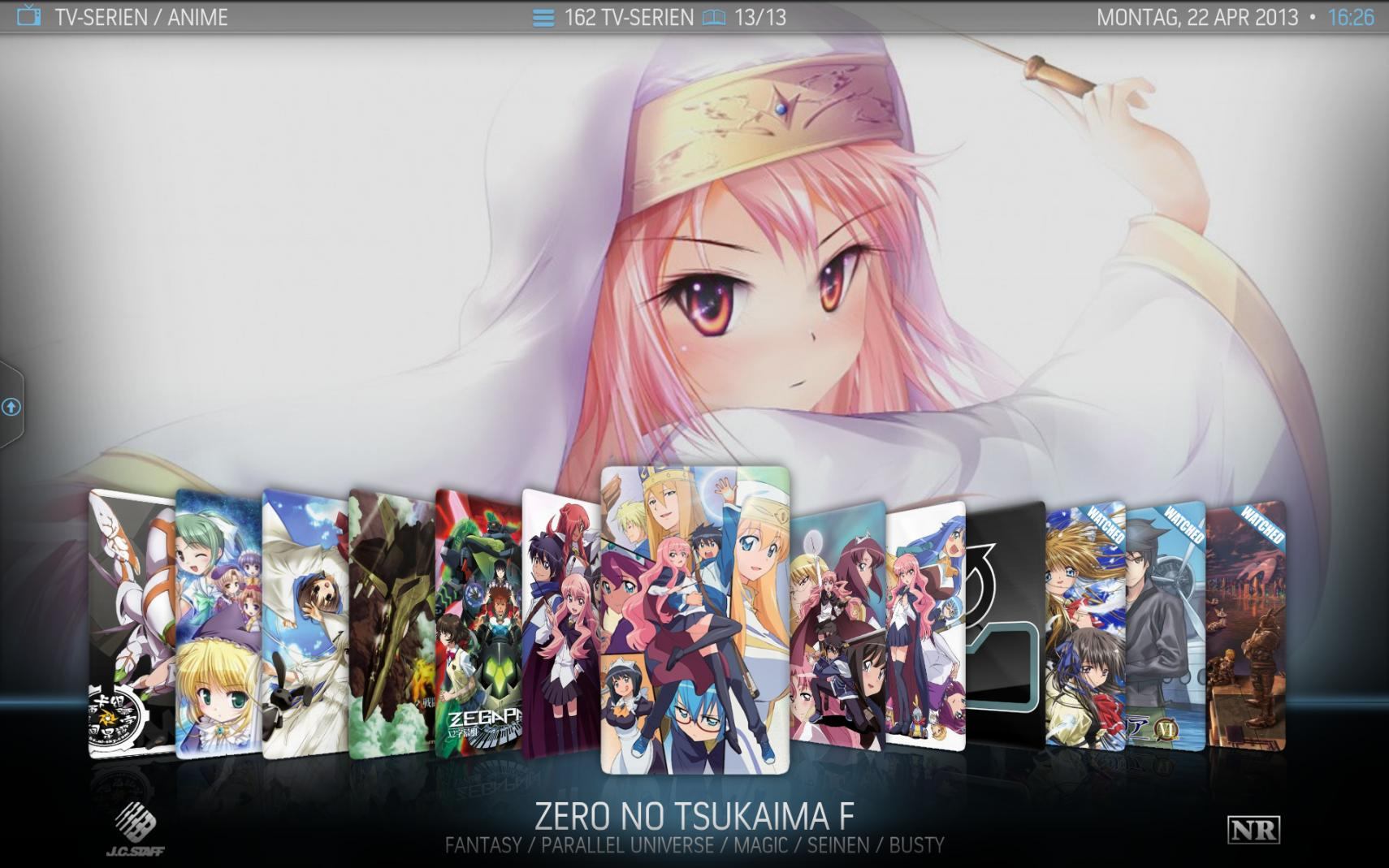

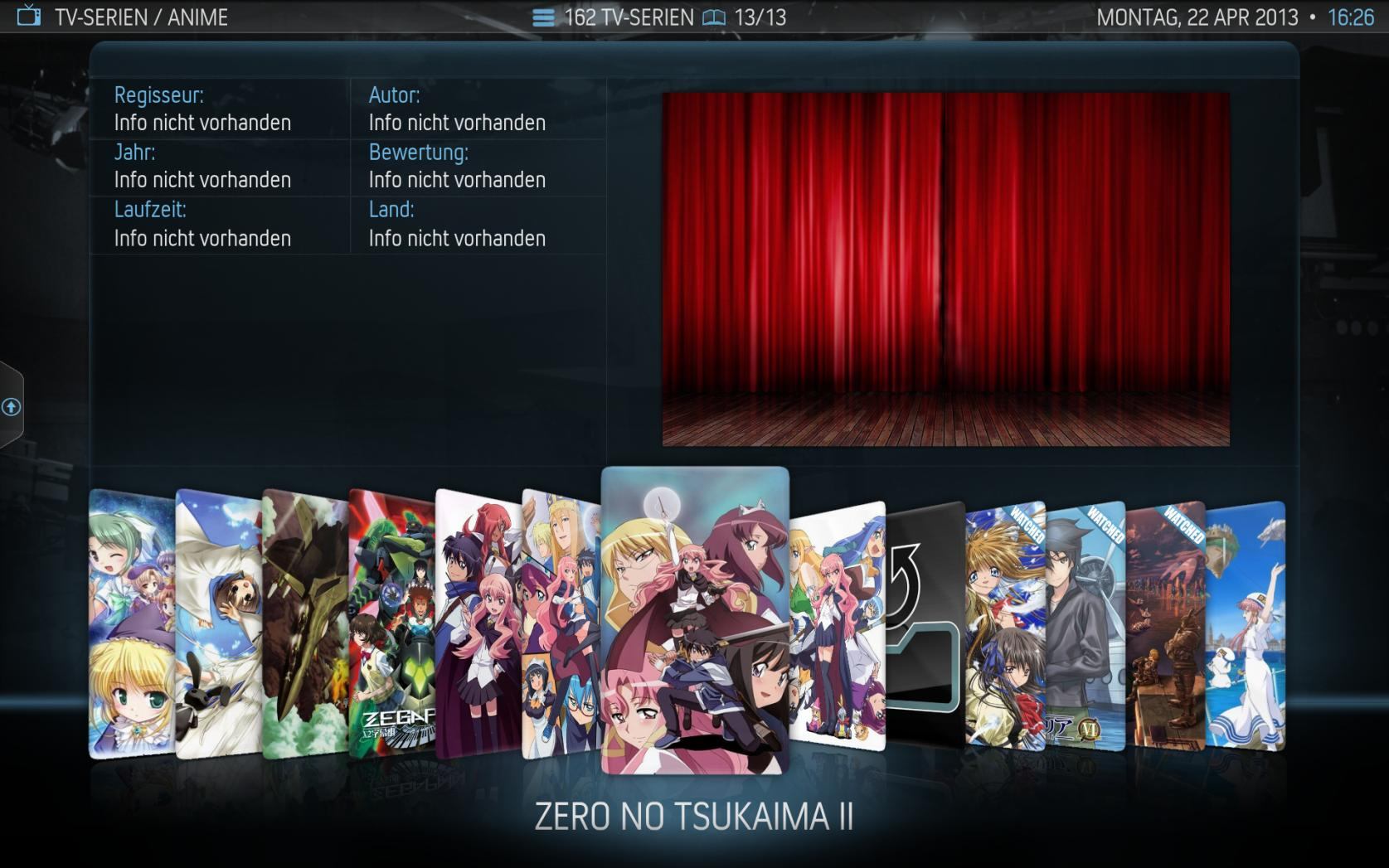

Hm, funzt irgendwie nicht. Der Witz ist wenn ich auf TV Serien gehe zeigt der mir zwar die Serie an, aber 0 Folgen etc. Wenn ich übern Coverflow in den Ordner gehe zeigt der aber zumindest zur ersten Episode im Namen (also Folge 1,3,5 usw.) den Titel an.
So, hat jetzt doch funktioniert :d Etwas schade, dass der die Episodennamen nicht auch bei der normalen Dateiansicht anzeigt sondern jeweils nur den Namen der ersten, aber man kann ja nicht alles haben :)
Habe jetzt aber ein anderes Problem mit dem AniDB Scraper. kA was der auf einmal hat aber bei einigen Einträgen zieht der sich zwar alle Infos und zeigt die auch an wenn ich drauf gehe (auch Episoden Namen etc.) Aber er zeigt kein Coverbild und kein Hintergrundbild an und wenn ich die Quickinfo aufrufe wird auch nichts angezeigt. Habe mal paar Screenshots gemacht wie es sein sollte und von nem fehlerhaften Eintrag.
Sind zwar Cover zu sehen aber die habe ich manuell eingefügt. Hintergrund etc. zeigt der aber wie zu sehen nicht an.
Hast du mal manuell in den "Serien-Informationen geguckt, ob da was steht? Ansonsten nochmal "neu laden" (so heisst es, glaub ich bei deinem Skin).
Ja das ist ja der Witz. Drücke ich "I" um die Info zu öffnen tut der das auch und zeigt alles richtig an. Gehe ich in den Ordner zeigt der auch die Episoden mit Titeln an. Nur im Coverflow so zeigt der nichts an kA wieso. Also "neu laden" meinste in der Bibliothek bei Serien? Da kann ich nur "nach neuen Inhalten suchen" wenn, bringt aber auch nichts. Habe da auch mal alle Einträge entfernt und neu gescrapped, brachte auch nichts >.< Das Problem habe ich btw auch bei anderen Skins, schon getestet.
