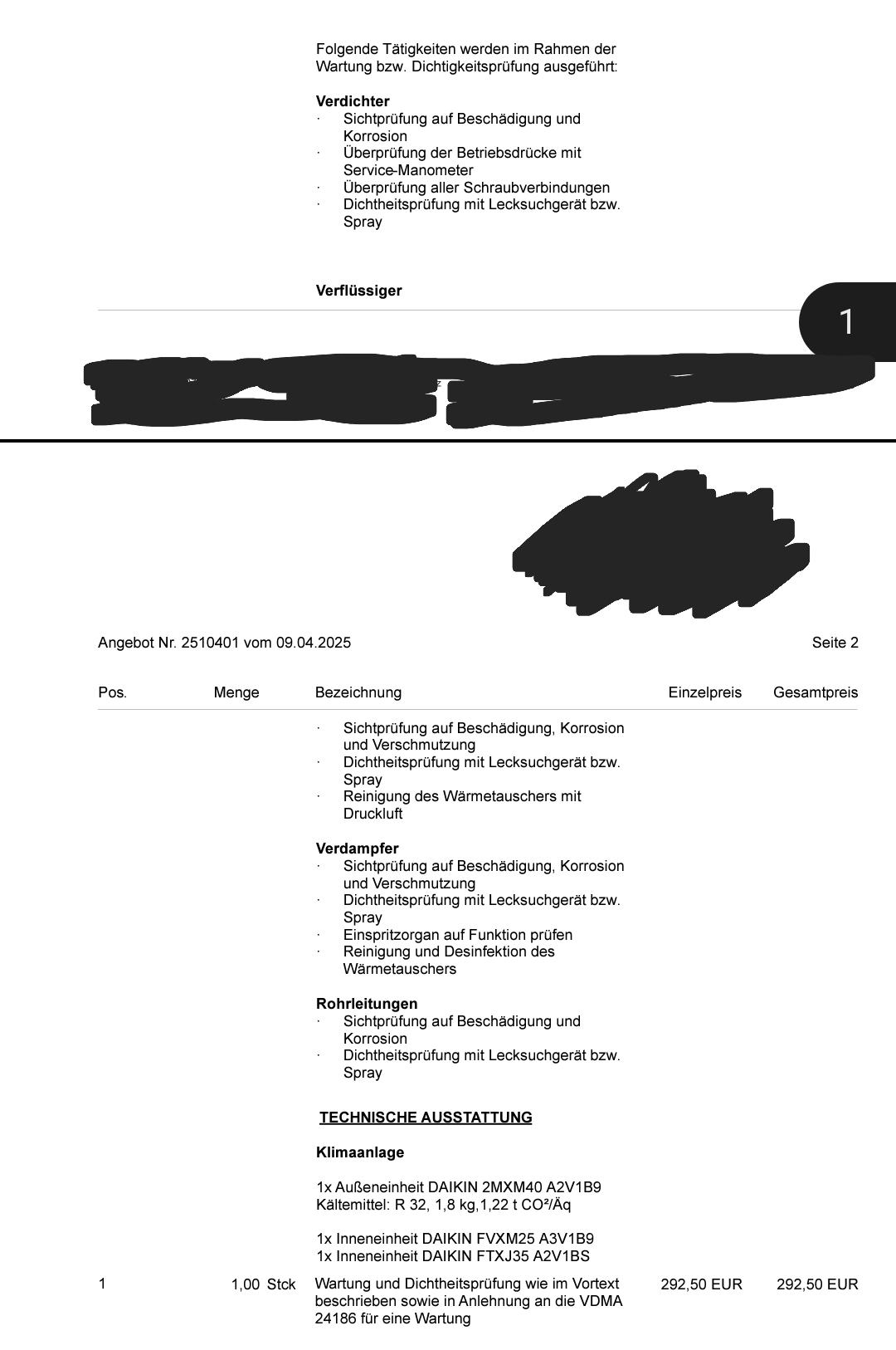

Was empfiehlt sich so in Sachen Wartung?
Wir haben uns letztes Jahr Klima in zwei Etagen einbauen lassen, und jetzt meldet sich das Unternehmen natürlich pünktlich mit einem Angebot zur jährlichen Wartung.
Finde knapp 400€ für zwei Innengeräte und ein Außengerät zu teuer zumal ich nicht einschätzen kann inwiefern das überhaupt notwendig ist.
Steht im Angebot was genau bei der Wartung gemacht wird?
Was für Geräte sinds denn Innen/Außen?
Mit nem Blick ins Handbuch müsstest ja sehen, was zur Wartung gemacht werden soll.
Haben MHI Geräte, unser Klimainstallateur meinte damals, kann Wartung/Reinigung selbst machen und wenn was net geht soll ich mich melden…
Fahre damit seit 2019 ohne Probleme…

Habs mal angehängt. Da ist sogar eine Preisgleitklausel drin.
Sieht mir danach aus als pusten die das Gerät einmal durch, gucken ob alles noch da ist wo es installiert wurde.
Naja die machen das schon mehr und klar so eine Druck/Dichtigkeitsprüfung macht natürlich Sinn.
Aber halt eher im gewerblichen Umfeld, durch die Prüfung können halt im Vorfeld viele Stillstandszeiten der Klima verhindert werden.
Die meisten Ausfälle kommen wohl durch langsamen über Jahre andauernde Kältemilttel Verlust.
Und oft würden solche Stillstandzeitn zusätzliche folge Kosten generieren.
Aber bei mir im Privaten Umfeld wäre ein Ausfall der klima halt 'nur' ärgerlich aber ich würde das ohne nenneswerten Folgen überstehen.

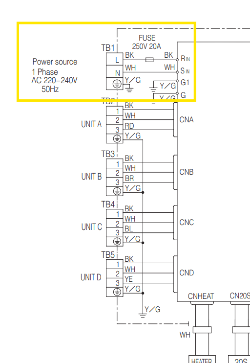

Strom muss immer ans Ausengerät (weil halt mit Kompressor Hauptverbraucher) und von dort werden die Innengeräte versorgt. (Die meisten Klimaanlagen nutzen zur Kommunikation zwischen Innen/Außeneinheit die Stromversorgungsleitung)
Das stimmt nicht.
Du kannst entscheiden, ob der Strom an das Innen- oder ans Außenteil angeschlossen wird. Neben den anderen Leitungen gibts eben ein Kabel, was beide verbindet. Bei mir kommt der Strom auch von der Innensteckdose.
(ist zumindest bei meinem Panasonic Gerät so)

Bei unserm MHI gibts die Einspeisung nur am Außengerät und von dort werden die Einheiten A-D versorgt...
Aber kann schon gut sein, dass ohne Multisplit völlig egal ist... :)
Bei meinem MEL 4er Multisplit musste die Stromversorgung auch ans Außengerät.
Technisch sind alle L1+N im Außengerät parallel geschaltet sprich man könnte garantiert auch in einem der Innenteile einspeisen.
Ganz ganz böse würde es natürlich werden wenn man an 2 Innenteile je einen Stecker anschließen würde...
