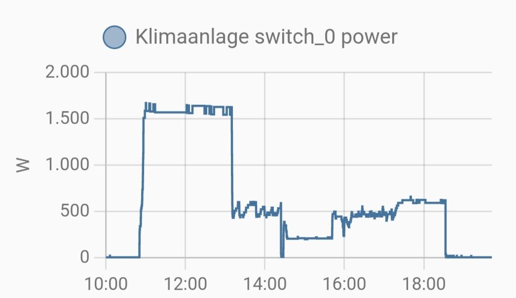

Wenn man die morgens anmacht (Raumtemperatur um die 23 Grad dann) läuft die mit 1,5kw und moduliert nach gewisser Zeit auf bis 206w runter.

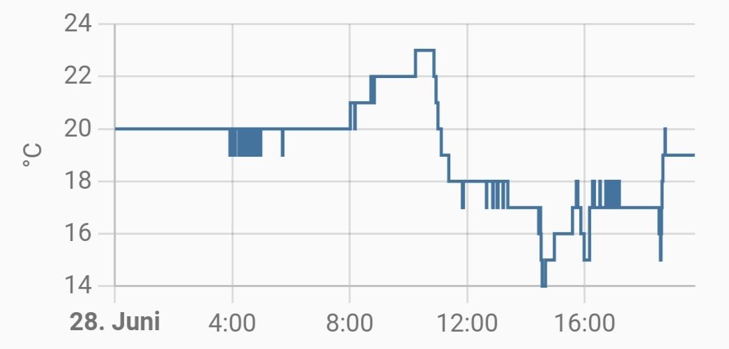

Meine Single Split hält das Büro auf 22°C (ist auf die 22°C auch eingesellt) und die restliche Wohnung auf ca. 23°C. Heute hatten wir ca. 28-30°C Außentemperatur und die Anlage läuft jetzt seit ca. 12h mit einem Schnitt von 109W. Sobald es länger wärmer ist, heizt sich der Rest der Wohnung aber auf 24°C-25°C auf, die Tür aufzulassen reicht bei ebenerdiger Wohnung einfach nicht, um die Kälte ordentlich zu verteilen. Mein IG ist zwar genau gegenüber der Tür, aber ich möchte das Gerät nicht auf hoher Lüfterstufe laufen lassen wenn ich im Büro arbeite oder Zocke.
22 Grad ist halt nichts zum schlafen. Zumindest nicht für mich.
Man muss halt Kompromisse eingehen, und wenn ich mich den ganzen Tag in dem Zimmer aufhalte, kann ich das Gerät nicht bei 16 °C laufen lassen. Auch wenn ich im Winter gern mit geöffneten Fenster schlafe, sind die 22°C im Sommer doch angenehm genug für mich :) Sicher wäre ein eigenes IG für Wohn- und Schlafzimmer genial, aber allein die Single Split im Büro ist schon purer Luxus für eine Mietwohnung (y)

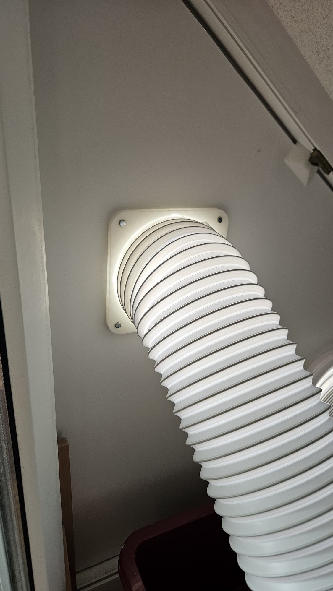

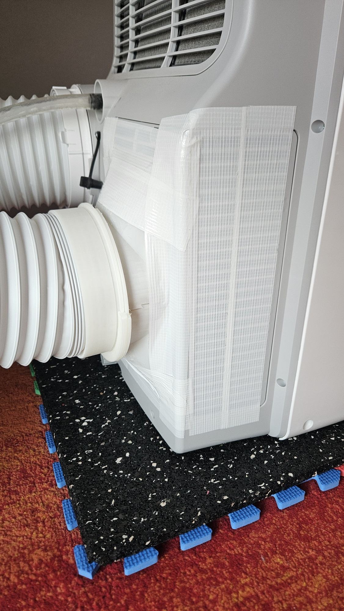

Habe vor 2 Jahren von einem Monoblock Gerät auf ein Doppelt-Split gewechselt. Das Monoblock Gerät steht nun oben auf dem ausgebauten Dachboden und verrichtet dort seine Dienste. War extrem nervig, dass es die ganze Zeit einen Unterdruck im Haus erzeugt hat und warme Luft sofort das Haus geflutet hat, sobald man irgendwo ein Fenster geöffnet hat.
Habe nun bisschen den 3D Drucker bemüht und auf ein 2-Schlauch System umgerüstet. Seither kein Unterdruck, und schneller / bessere Kühlleistung.
Wen es interessiert, ich habe folgende Dinge dafür gedruckt:
https://www.thingiverse.com/thing:6112315/files
https://www.thingiverse.com/make:842355
https://www.thingiverse.com/thing:5475004
Dazu noch einen zweiten Schlauch bei Amazon gekauft

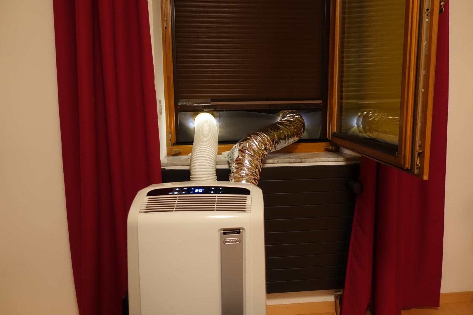

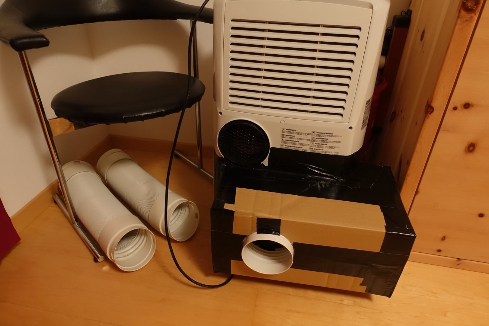

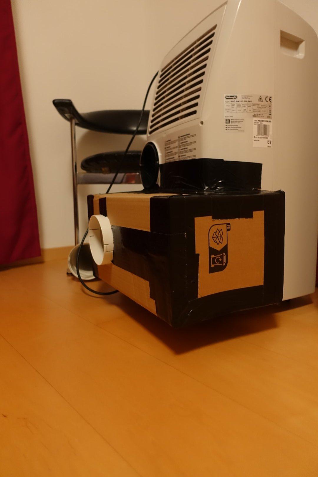

Hab mir gestern Abend spontan alles zusammen gesucht & bestellt, um meine zwei Delonghi Monoblöcke (PAC AN112 Silent) auf Zweischlauch umbauen zu können und dazu 2x neue Abluftschläuche mit Alu-Innenisolierung gegönnt.
Nach einer Nacht drüber schlafen ...
Bin nach längeren Recherchen heute neugierig, ob der Umbau überhaupt sinnvoll ist, oder eher Beschäftigungstherapie?
Nachdem ich meine Zweischlauch-Umbaupläne schon völlig abgeblasen hatte, bzw. sogar die gedämmten Schläuche Ende 2022 einem Kumpel für seinen Umbau geschenkt hatte, habe ich heute mal einen Spontanumbau eines der beiden DeLonghi Geräte gemacht. Danke für die Anregung/Erinnerung @Fl4sh3r. :bigok:
Ist zwar relativ sinnfrei, da in den nächsten 3 bis 6 Wochen unsere Splitklima mit vier Innengeräten installiert wird, aber was solls. Nächste Woche soll es sehr warm werden, daher heute die Spontanumbauaktion des Gerätes vom Schlafzimmer. Bis auf die gedämmten Schläuche hatte ich ja noch alles vom Teileshopping in 2021 da.

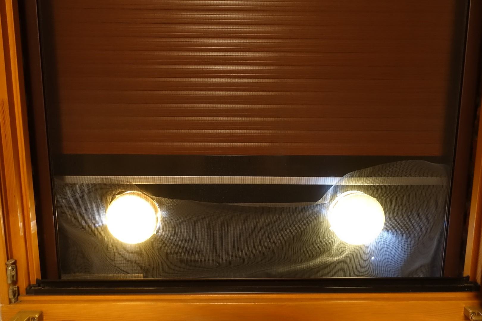

Leider hatte ich keinen intakten Karton, also wurde aus Resten gestückelt. Hat aber alles ganz gut geklappt. Ne gute Stunde später hatte ich dann auch das zweite Loch in der Acrylplatte unter dem Rollo und den Anschluss drin. Kurzen Testlauf hatte ich auch schon gemacht – der Unterdruck beim Türe schließen ist weg. Scheint also zu funktionieren. Das etwas seltsam aussehende Stück Fliegengitter nutze ich, wenn das Hochschiebbare Netz über den Anschlüssen ist, um diese abzudichten.
Werde die Tage mal berichten, wie groß der Unterschied zu vorher nun wirklich ist.
Da ist es sogar noch einfacher als bei mir, da die Ansaugung nicht um ne (runde :d) Ecke geht. Direkt unten neben dem Schlauch ist bei Dir das längliche Gitter, was Du abdecken musst, bzw. wo dann der zweite Schlauch ran muss. Für meine Kisten gab es übrigens auch keine Anleitung, obwohl sehr verbreitete Geräte – ist aber bei den allermeisten gleich aufgebaut. Ansaugung unten neben dem Abluftanschluss.
War wirklich überraschend easy – viel schiefgehen kann nicht, da man nix auseinandernehmen muss, wenn man es „quick & dirty“ umsetzt.
So, da seit gestern meine PV Anlage läuft (und viel mehr produziert als ich verbrauchen kann, bzw. weil ich nauch noch keine Einspeisegebühr bekomme) und es heute ganz schön warm werden soll, habe ich die Zweischlauchkiste bereits gegen 10:30 Uhr angeschlossen.
Was mir beim kurzen Testlauf gar nicht so aufgefallen war: Die läuft nun deutlich leiser als zuvor. :banana:Habe dazu noch den Tipp von @sayer umgesetzt und den Abluftschlauch in eine Rettungsdecke eingewickelt. Die Temperatur ist innerhalb von nur 2,5 h schon von 25 Grad auf 21,5 Grad runtergegangen, obwohl wir draußen aktuell schon knapp 28 Grad haben.
Sieht dann im Betrieb jetzt so aus:

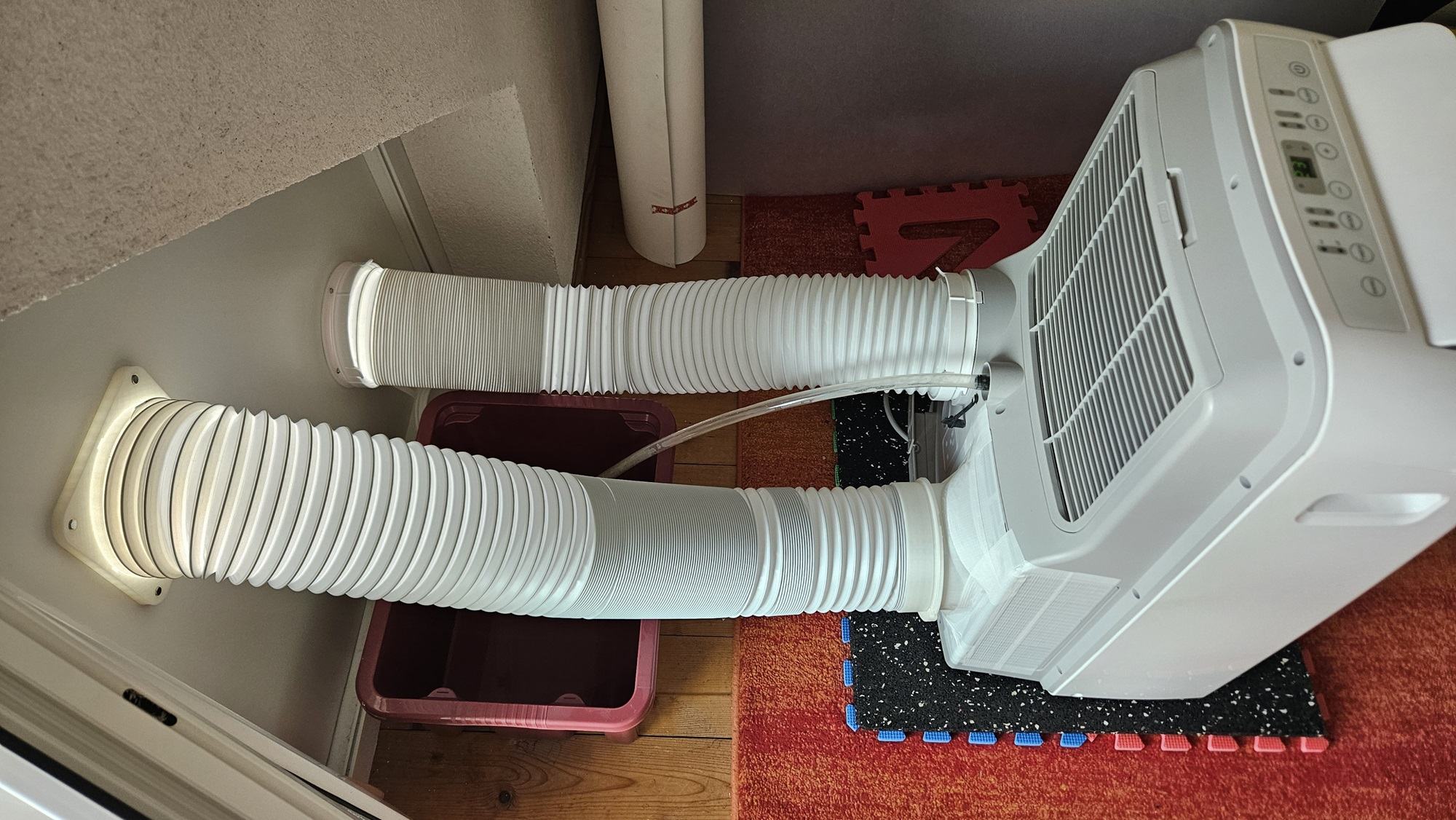

Bei mir steht mittlerweile ja auch so ein Gerät im Büro. Leider bin ich noch nicht weiter als auspacken gekommen :fresse:
Muss mir mal etwas für die Scheibe zum Abdichten besorgen und evtl direkt auf Zweischlauch modifizieren.
Hab eine Comfee Breezy Cool Pro 2.6.
Edit:
Denke das wird wohl nicht so einfach mit dem zweiten Schlauch :d
Ich bin absolut glücklich mit dem Kauf der Midea Portasplit. Fenster auf, Außengerät in die Halterung setzen, einklicken, Fenster anlehnen, fertig. Draußen hat es 30 Grad, Klima steht auf 23 Grad, niedrigste Lüfterstufe und es ist herrlich kühl im Büro. Kein Schlauchgefummel, kein Kondenswasserbehälter der geleert werden muss, Geräuschpegel absolut erträglich. :love:
ist das mobil? also bis auf die Halterung nichts was ständig verbaut ist? Kann mir das gar nicht vorstellen wie das am Fenster ausschaut, falls du damit kein Problem hast - könntest du evtl. mal ein Bild machen?
Doch, doch - ist bei meinem Delonghi ja auch so, dass die Ansaugung über zwei Seiten geht. Einfach ein großes Kartonkonstrukt "über Eck" basteln, klappt hervorragend.
Edit: sehe ja jetzt erst, dass es bei Dir sogar 4 Öffnungen sind. Dann natürlich ein Dreischlauchsystem basteln. Ist eh besser, wenn mehr rein kommt als raus geht. :d
