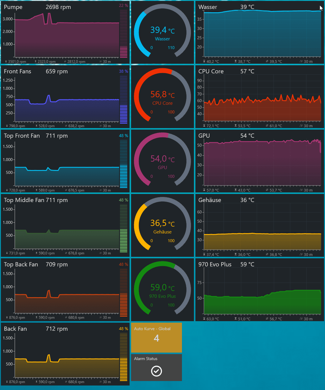

Welche Temperaturen hast du mit deinem System? Du steuerst alle Lüfter über die D5 Next, oder?
Ja, wird alles automatisch über die Pumpe gesteuert. Im Idle hab ich eine Delta von ca. 7-9° und unter Last ca. 15-17°. Keine Traumtemps, aber die Kiste ist leise. Vor allem die Graka profitiert massiv von der Kühlung, weil sie nur maximal 45-50° heiß wird.

Ich habe meine Lüfter zwischen der D5 und nem Quadro aufgeteilt, wobei ich am überlegen bin, was noch optimiert werden könnte?
Deswegen auch die ursprüngliche Frage ob so lassen oder 2x 360.

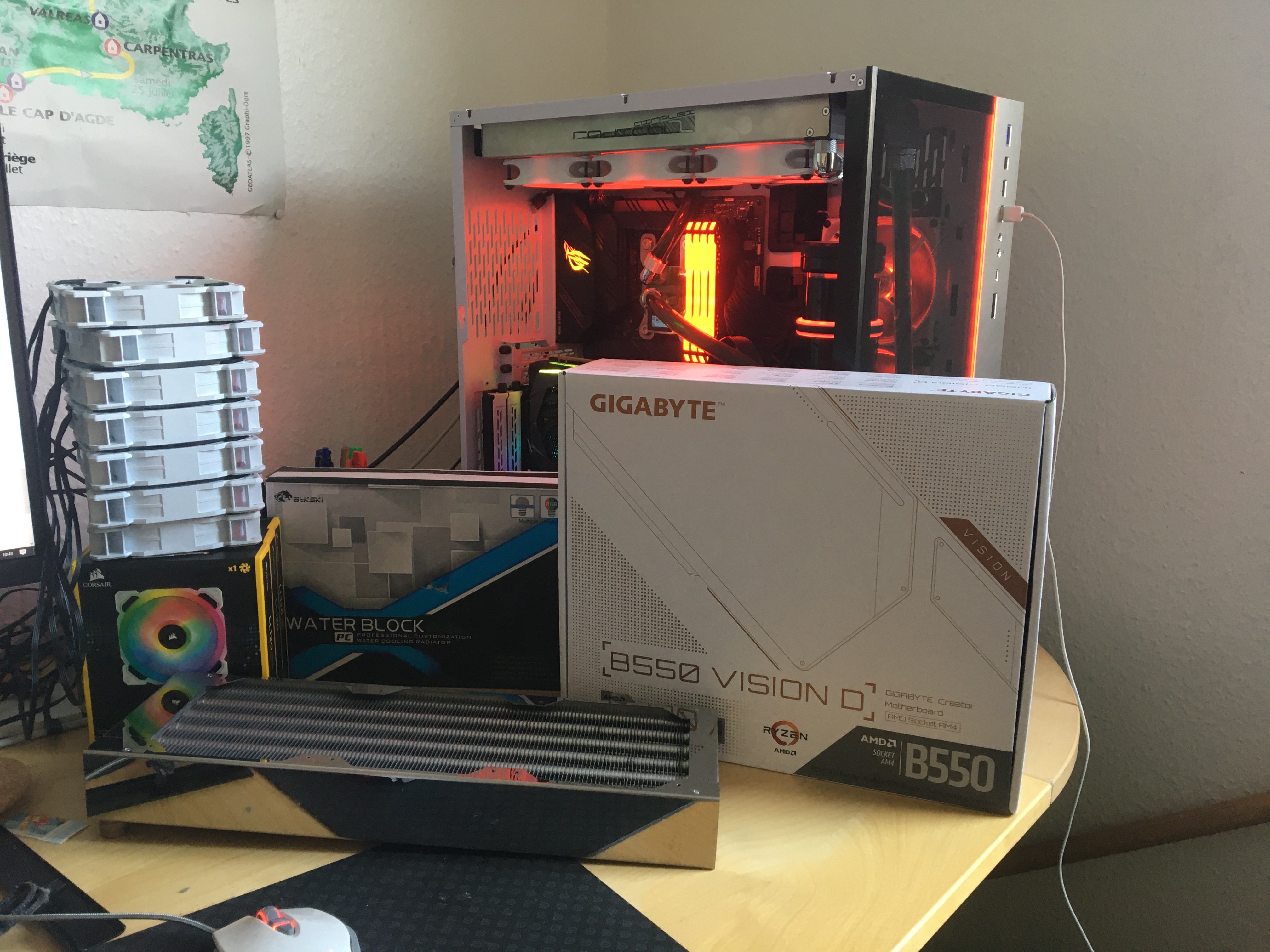

So, da ich sowieso den ganzen Tag zu Hause bleiben muss, den Rechner schon wieder umbaue und einiges tausche wirds heute wohl eine Art "Live" Gebastel wo ich mehr oder weniger regelmässig ein Paar Fotos vom Zwischenstand hochlade. Da der Umbau sowieso eine Tagesaufgabe wird, macht das den Kohl auch nicht mehr fett.
Erst einmal der momentane Stand:
Und das kommt rein:
Bei dem Radi muss man sich schon fast wegen der Fingerabdrücke weiße Handschuhe anziehen.

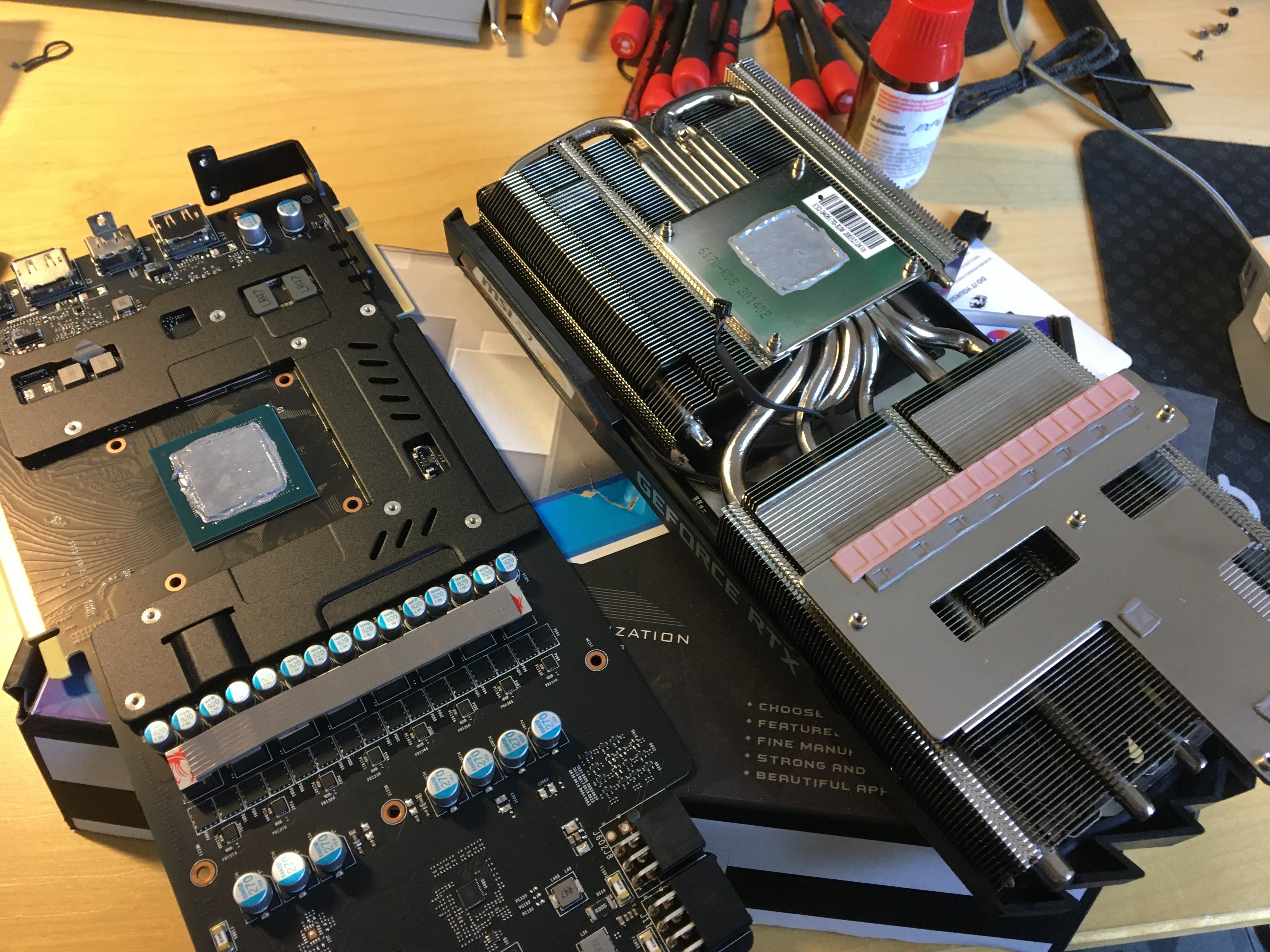

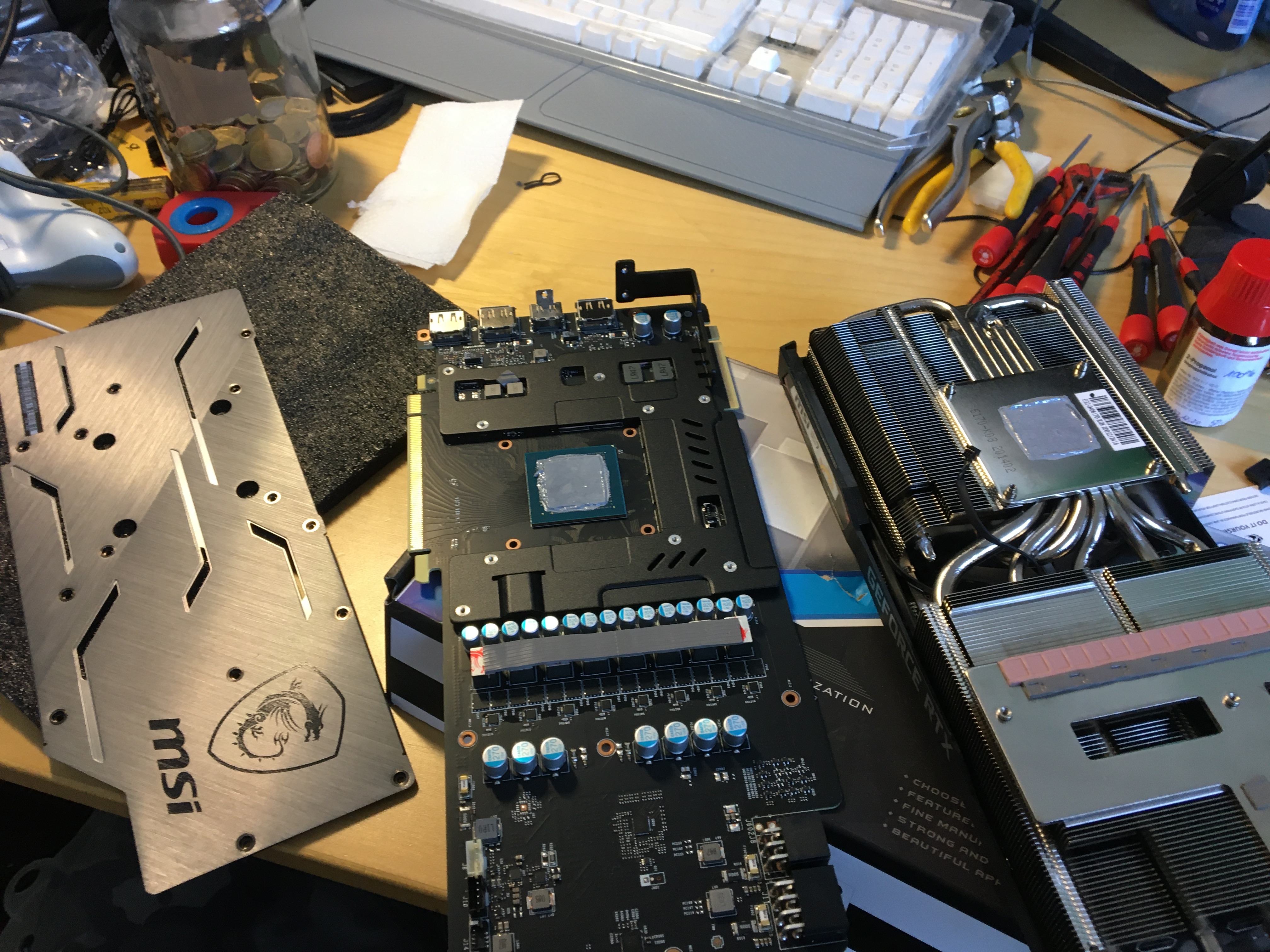

Graka nackig gemacht :)
Den CPU Kühler hab ich lieber gelöst, so lange der Rechner noch warm war.
MSI hat die GPU in WLP gebadet. Sieht man an den Seiten, wo die Grütze rausgelaufen ist.

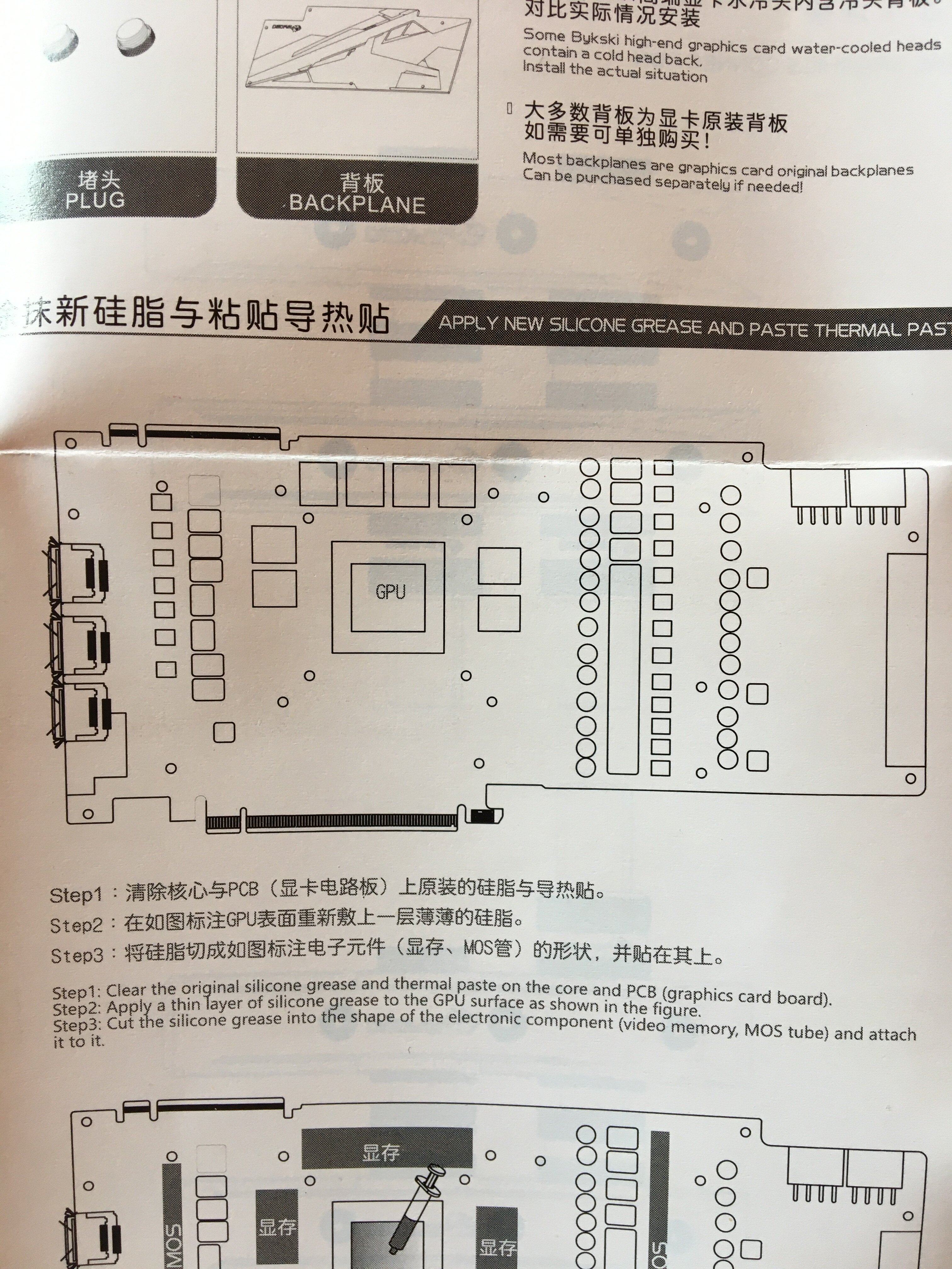

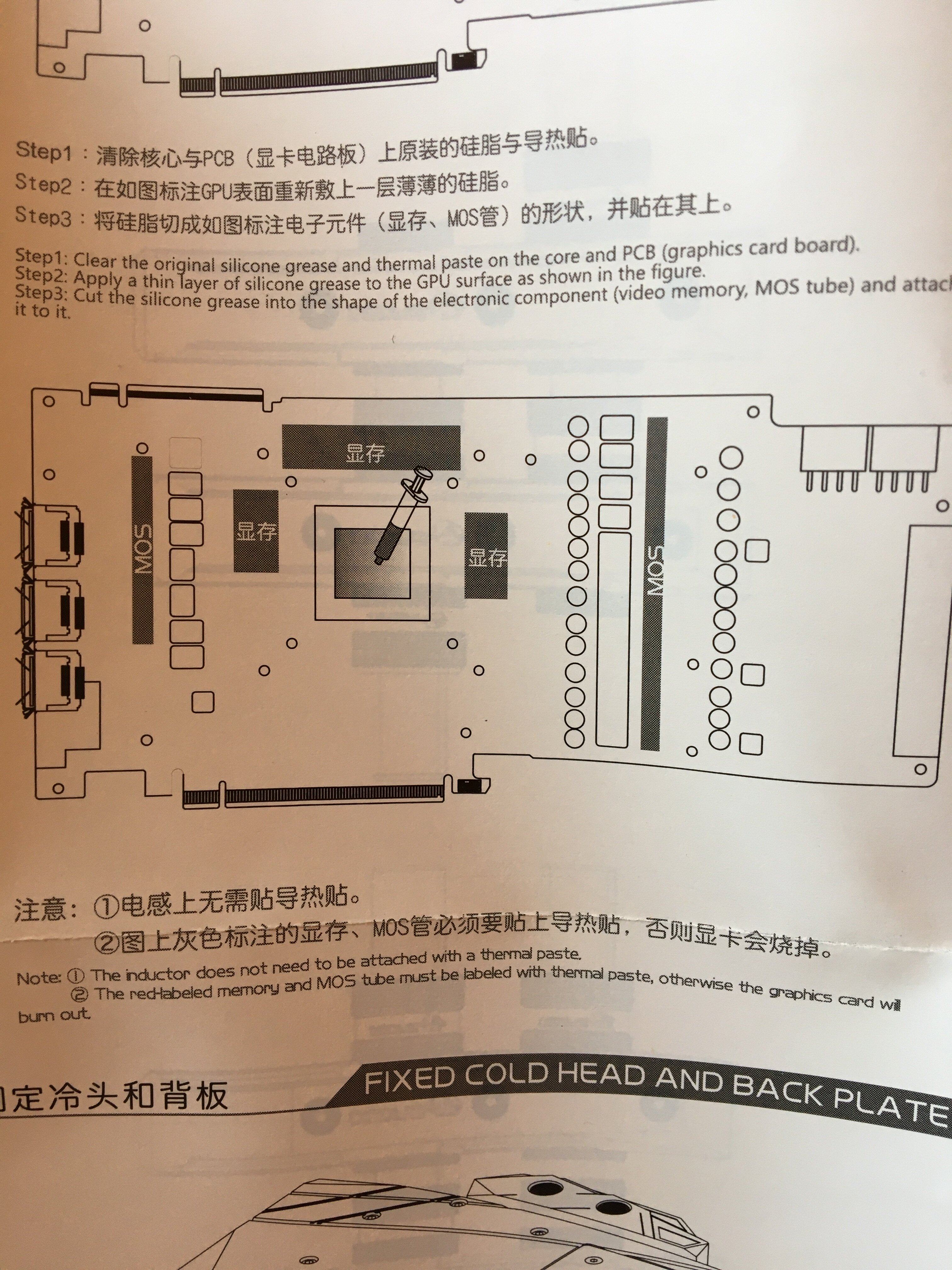

HILFE! Ich komme bei dem Grakaumbau nicht weiter, weil die Anleitung wohl einen Übersetzungsfehler hat. Moment, ich mache mal schnell Fotos. :)
@bundymania
Schau bitte mal gleich rein, ich bin gerade etwas ratlos. :)
Da steht "Thermal Paste" auf die Mosfets und den Ram, es sind aber auch Pads dabei. Was nun? Ich schätze ja die Pads, weil man den Kühler ja EXTREM sauber arbeiten müsste, damit man überall Paste nehmen kann. Das nächste Bild zeigt schon, wie man den Kühler aufsetzt. Wenn einer helfen kann, wäre das super! :)

Da müssen ganz sicher Pads hin. Steht ja auch "cut the silicone grease" 😂😂

Dachte ich mir auch und war bei allen anderen Kühlern, die ich bisher umgebaut habe auch so. Aber bei den Grakapreisen momentan frage ich lieber nochmal nach. :d

Klar, lieber dreimal nachgucken und nachfragen als dann den ganzen Tag bereuen 🙂 Aber auf dem Bild sieht man auch gut, dass die Tube nur auf die GPU zeigt und der Rest die eckigen Pads drauf hat. Bei den Chinablöcken muss man die Anleitung leider immer mit Hausverstand ergänzen.

Danke dir! Dann kann ich ja erstmal in Ruhe lecker Espresso trinken und danach weitermachen. Übrigens bin ich bei der MSI-Sauerei mit der WLp sehr froh, dass ich mich gegen Conductonaut entschieden habe. Das Zeug von den SMDS zu putzen, damit man die isolieren kann, wäre sicher kein Spaß. So tut es auch Artcic Cooling MX-4. :)
Nebenbei: Ohne den Kühler wiegt die Karte quasi nichts. :)

Also grundsätzlich wären die ja schon alleine durch die Paste geschützt 😂 Ich tränke für sowas immer ein Wattestäbchen in viel Waschbenzin und tupfe das ab. Dann eine gaaaaanz weiche kleine Bürste, ebenfalls mit viel Waschbenzin für die Zwischenräume. Bei mir muss das blitzblank sein, bevor ich es selber wieder einsaue 🧐

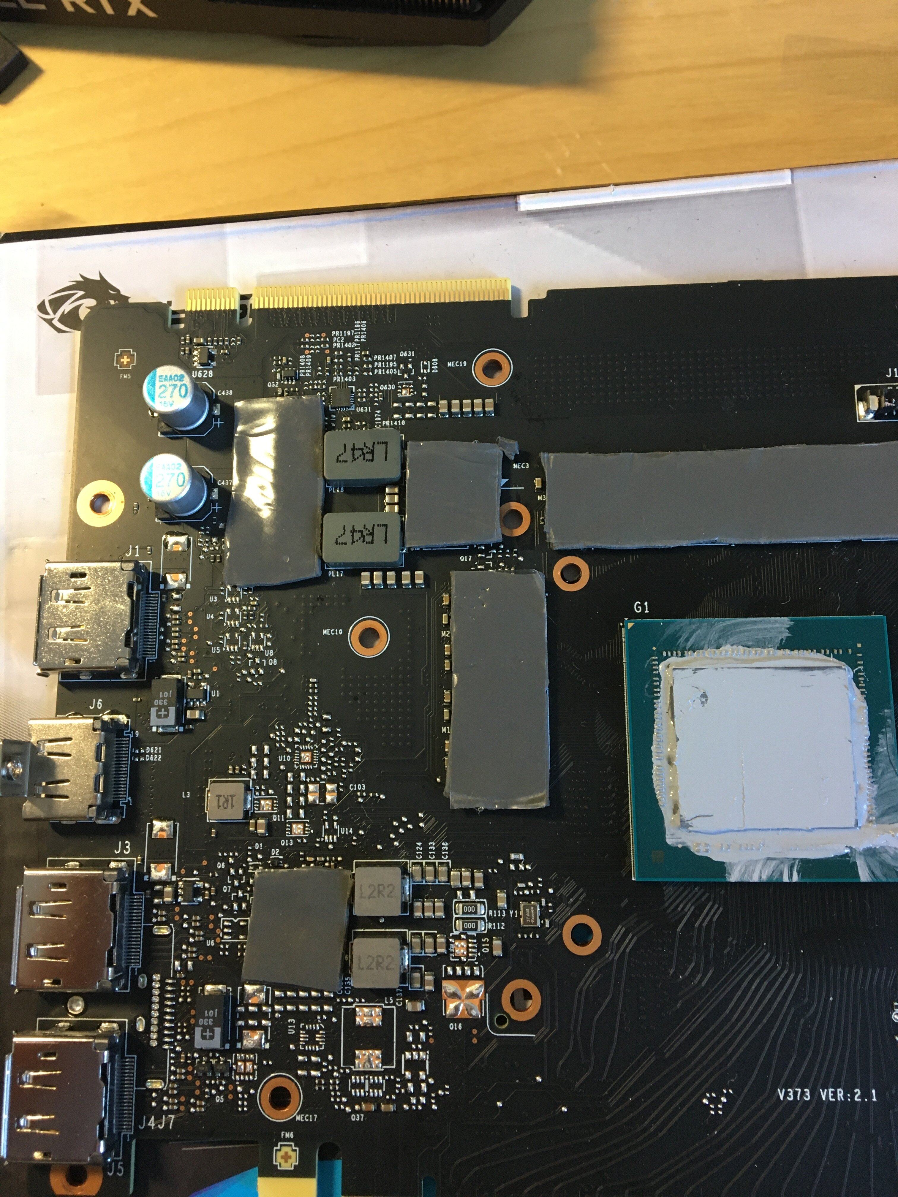

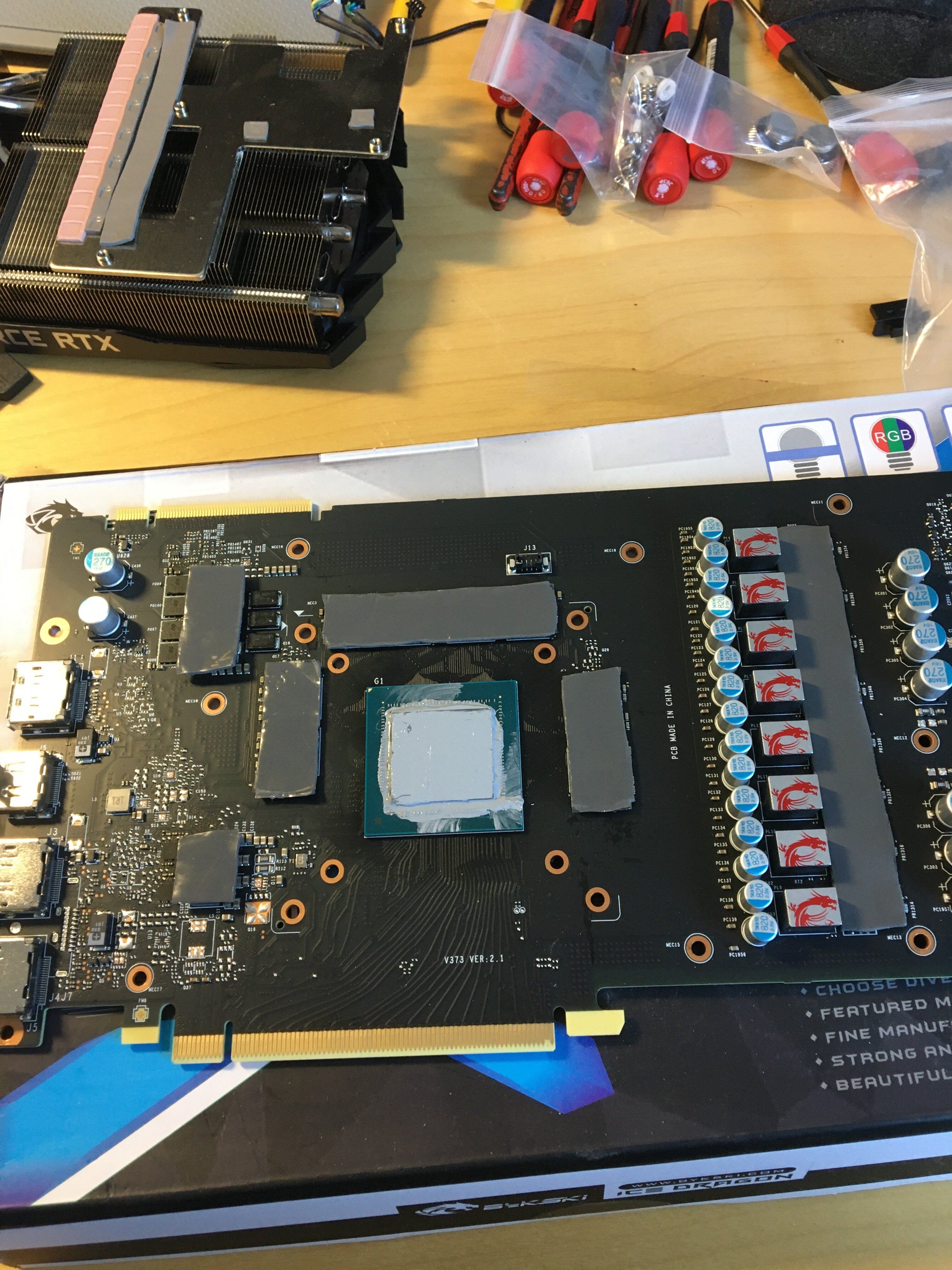

Muss ich noch mehr Zeit Pads verwenden? Vor allem links ist nicht eindeutig wohin die müssen.
Tommy_Hewitt
Legende
22.09.2005
17.155
In der schönen Steiermark/Österreich
Also links liegen die Pads jetzt auf den Spulen. Die müssen schon auf die Mosfets auch 🤓
gR3iF
01.01.2009
4.272
Das Pad unten links passt nicht und würd den Kühler hochdrücken
Madz
Miles are my Meditation
17.12.2002
61.857
Danke! Aber geht ja auch so :)
