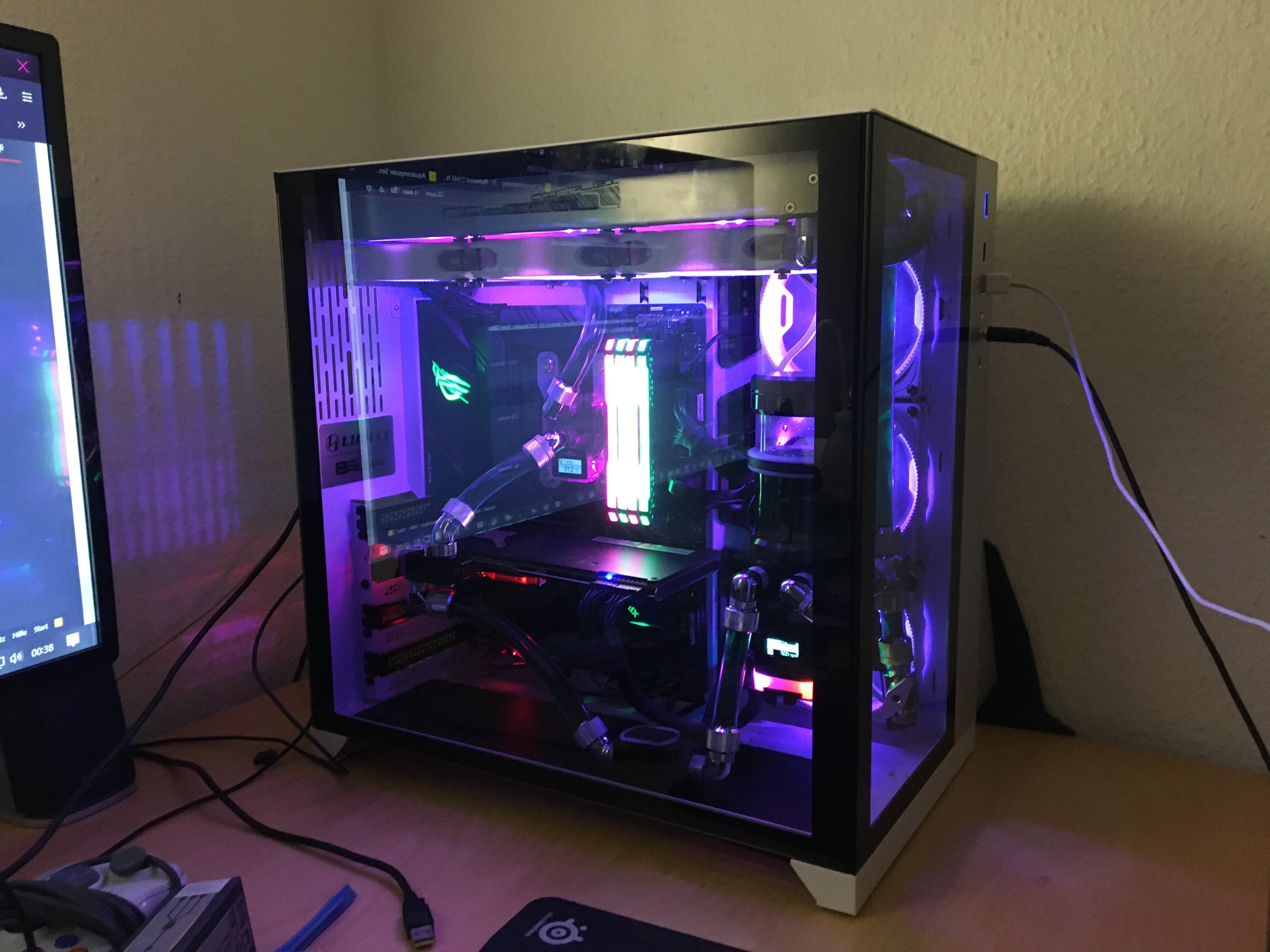

Moin Forum,
so, nachdem ich mir mit dem Zusammenbau die komplette Nacht von Freitag auf Samstag um die Ohren geschlagen habe, gibt es jetzt einen Baubericht. Viele werden sich sicher wundern, wieso man für sowas eine ganze Nacht braucht. Nun, Übung macht den Meister und meine Fähigkeiten in dem Bereich sind trotz massig Erfahrung eingeschlafen, genau wie meine Feinmotorik, im Alltag muss ich nicht mit Kleinteilen hantieren und es fehlt eben die Übung. Dies ist nämlich seit Jahren mein erster Rechner, in den ich wieder eine Wakü und vor allem seit sehr vielen Jahren mein erster neuer Rechner.
Auch hatte ich zuerst überlegt den Alphacool ST25 doch noch gegen einen XT 45 zu tauschen, habe es aber aus finanziellen und Zeitgründen gelassen. Im Nachhinein nicht die beste ENtscheidung. Dazu aber später mehr.

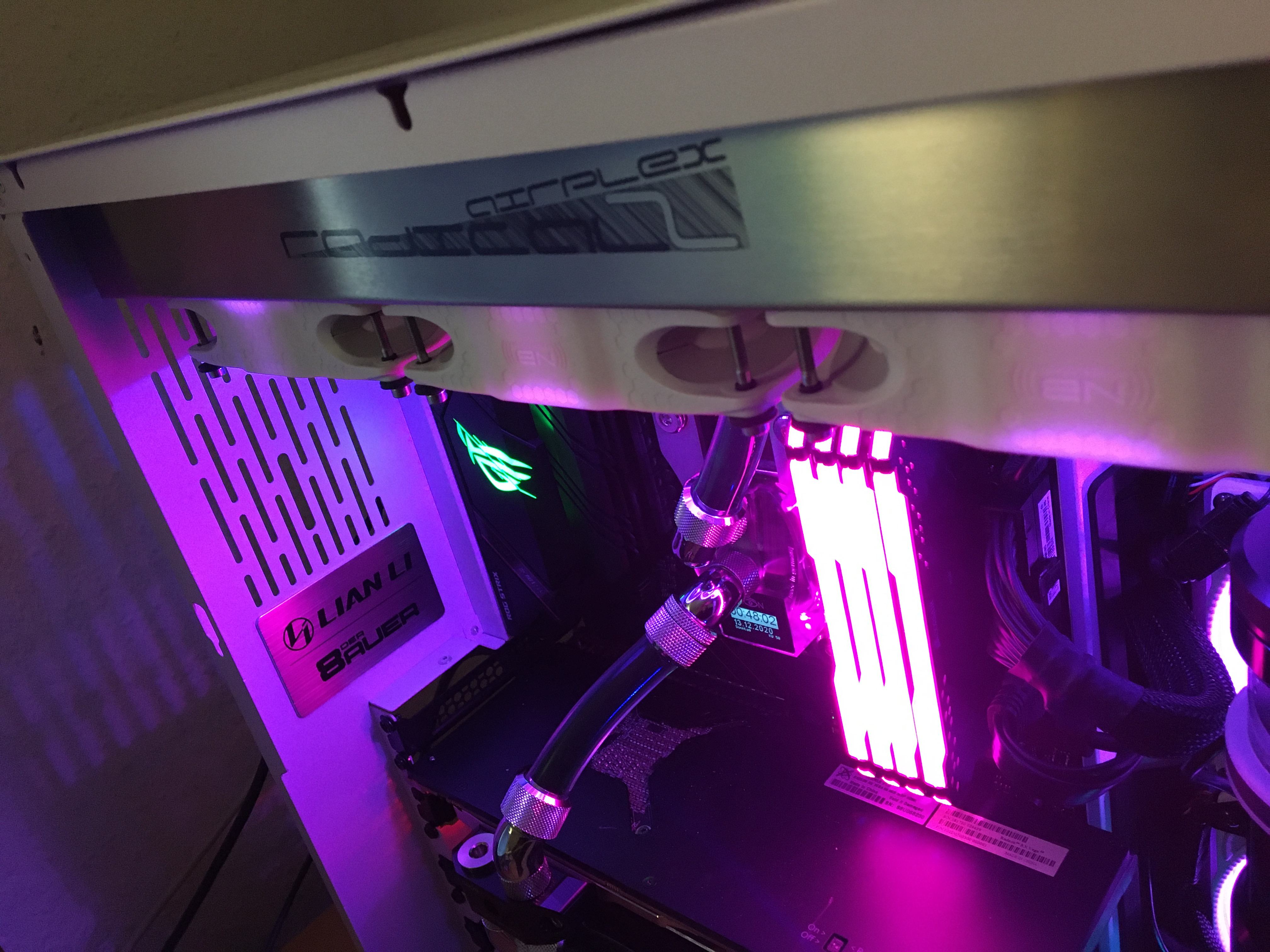

Angefangen habe ich damit den Airplex Radical zu vorzubereiten. Dies hat mich richtig viel Zeit gekostet, da die Gewindeeinsätze alle mit Uhu Patafix (eine ablösbare Klebeknete) eingeklebt werden müssen, sonst verrutschen sie. Außerdem musste ich leider feststellen, dass die beigelegten Schrauben für eine Lüftermontage unter dem Radiator zu lang sind, ohne Gehäusedeckel oder (wie früher) Einbaublende dazwischen. Hätte ich nicht die Gummipuffer der Noiseblocker ELoop liegen gehabt, wäre hier schon Ende gewesen. Außerdem haben die Schrauben keinen definierten Endanschlag, so dass man fröhlich weiterdrehen kann., egal ob der Radiator dabei beschädigt wird oder nicht. Wie ich beim ST25 erleben durfte, macht es Alphacool es hier wesentlich besser und legt je zwölf mal M3*30 und M3*35 Schrauben bei, deren Gewinde auch nur so kurz sind, dass man sie in den Radiator, aber nicht einen Millimeter weiter drehen kann. Eine Beschädigung ist so ausgeschlossen.
Jetzt wegen den nötigen Gummis zuviel Abstand zwischen Radi und Lüfter. Patafix FTW!
Bei diesen Vorbereitungsarbeiten musste ich auch mehrmals die Lüfter neu montieren, den Radiator ins Gehäuse halten, weil immer irgendwas mit der Positionierung der Lüfterkabel nicht so passte, wie ich wollte.
Als die Lüfter endlich auf dem Radiator waren, ging es an den Einbau des Seitenradiators. MIt Hilfe meines Bruders (er hielt fest, ich schraubte) eine schnelle Sache. Alleine wäre diese vermutlich sehr fummelig gewesen. Kniffeliger war dann schon wieder die Findung der korrekten Anschlüsse, um den Lüfter zu überwinden und die Schlauch in die Seitenkammer zu führen. Das hat mich auch einige Versuche gekostet, da die Anschlüsse zwar die Lüfter überwinden, aber wegen der Breite des Airplex Radical nicht ZU weit ins Gehäuse ragen durften. Anschlüsse montieren,Radiator ins Gehäuse halten, demontieren, wieder reinhalten usw..

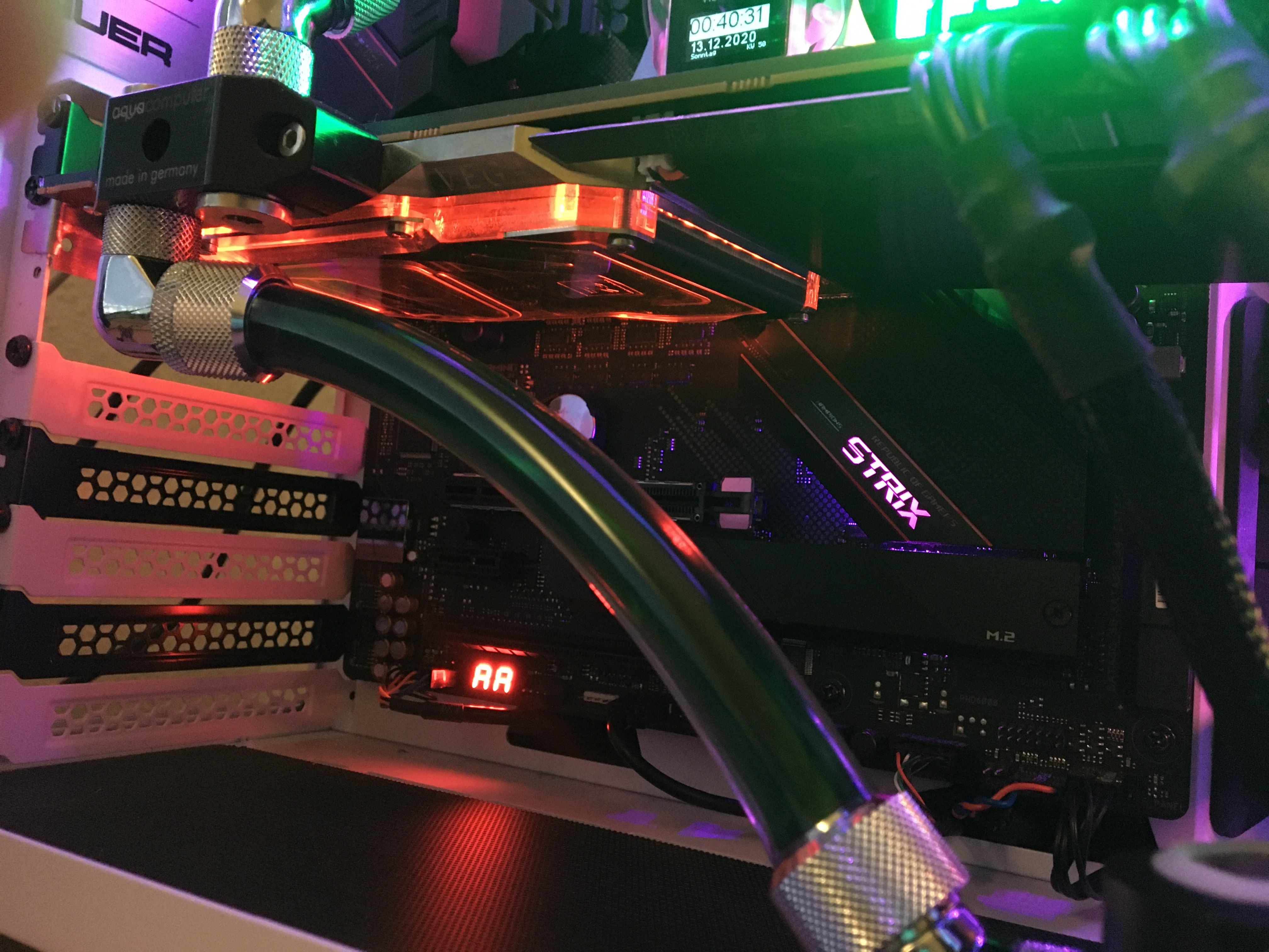

Hier zahlte sich zum ersten Mal aus, dass ich diese Woche noch für knapp 200€ bei https://bykski.de Anschlüsse bestellt hatte. Somit blieben mir mit drehbaren 45° und 90° WInkel in großer Anzahl genug Möglichkeiten.
Den Schlauch von der CPU, durch die Seitenwand zum Radiator musste ich an dem Punkt auch schon verlegen, sobald der Radical im Gehäuse ist, kann man das vergessen.
Bloß nicht an den Preis der Anschlüsse auf dem ersten Foto denken... da wird einem ganz anders.

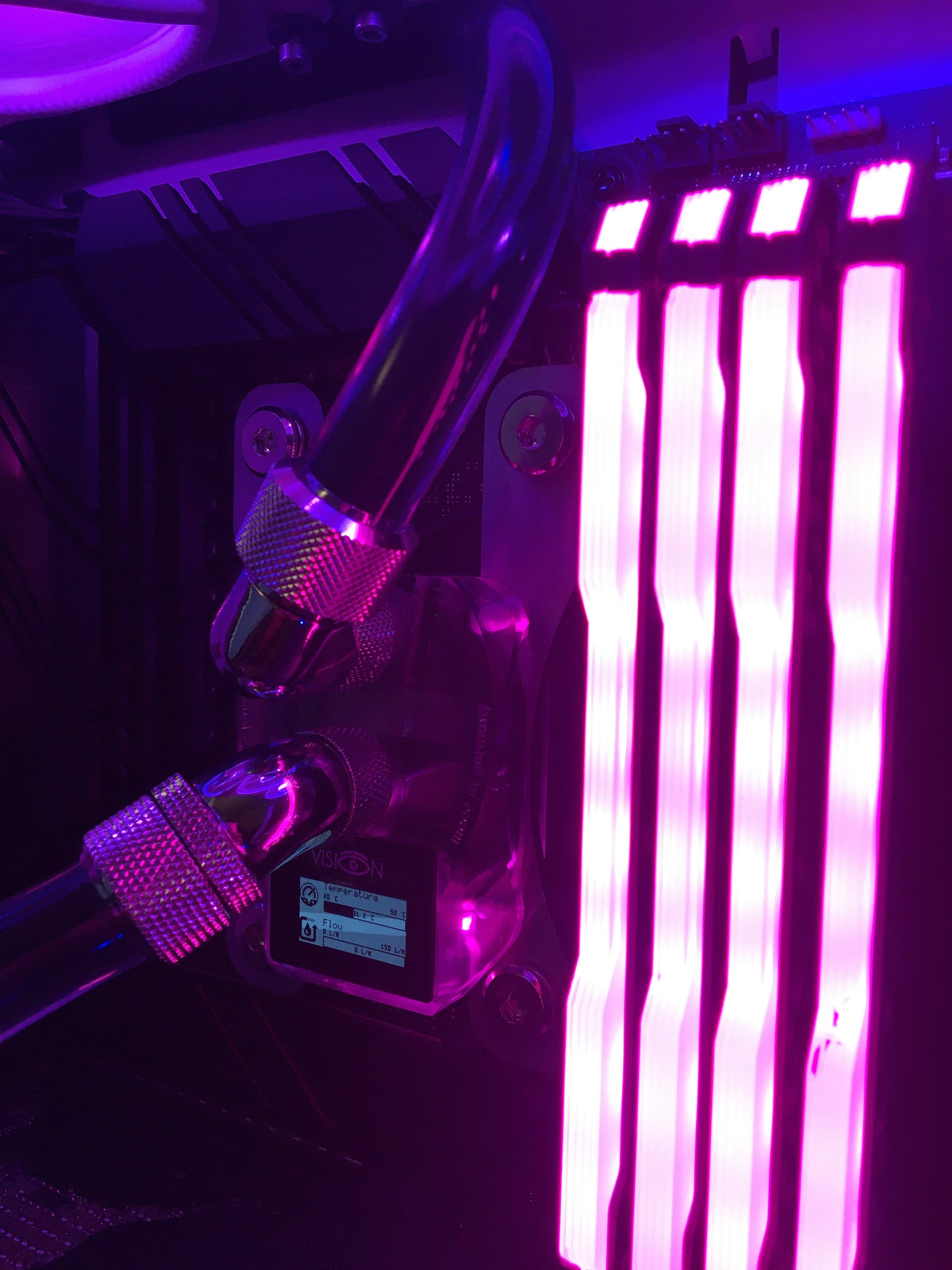

Richtig einfach und vorbildlich ging die Montage des perfekt verarbeiteten Cuplex Kryos Vision NEXT Rgb von sich. Aquacomputer legt eine Portion Thermal Grizzly Wärmeleitpaste bei, die gerade so mit letztem Druck für einen Ryzen 5600X reicht. Dann noch die vier Federn in die Vertiefungen der Halteklammern legen, die beiliegenden Schrauben mit einer viertel Umdrehungen anziehen und abwechselnd, über Kreuz bis zum Anschlag anziehen.
Glücklicherweise gibt Aquacomputer in der Anleitung ausdrücklich vor, "bis zum Anschlag eindrehen", weil man am Ende doch mit Kraft drehen muss. Ohne diese Vorgabe hätte ich deutlich früher aufgehört. Zerstören kann man damit nichts, da der Anschlag definiert ist. Diesen CPU Kühler würde ich in allen Punkten weiterempfehlen, auch an Einsteiger, da er so leicht zu montieren ist und die Verarbeitung über jeden zweifel erhaben ist. Deutsche Premiumqualität eben.
Die Optik ist auch klasse und das Vision Display bietet beim Benchen einen Mehrwert, da man während des 3 D Marks immer die Temperaturen im Augen hat.
Der Schlauch passt gerade so am Mainboardkühler vorbei, zwischen Gehäusewand und Lüfter durch den Spalt.
Wo wir auch schon zum nächsten Punkt kommen, der endgültigen Montage des Radical. Das hat mich echt die Haare raufen lassen. Die Gewindeeineinsätze blieben dank Patafix an Ort und Stelle, nun waren aber die Schrauben des O11 deutlich zu lang, um Bündigkeit herzustellen. Dem Radiator kann dank definiertem Anschlag nichts passieren, aber es war (und ist auch immer noch) zuviel Luft zwischen Gehäuse und Radiator.
Im ersten Schritt zahlt sich aus, dass ich ungerne Dinge wegwerfe, die ich evtl. noch gebrauchen kann und gerade bei PC Zeug über die Jahre eine große Ikea Kiste angelegt habe, in der mehr oder weniger sortiert und geordnet vom Kabel bis zum Lüfterdämpfer alles enthalten ist.
Genau diese Dämpfer haben den ersten Schritt gerettet, indem ich drei Stück zuschneiden und als Abstandshalter nutzen konnte.
Ohne Deckel sieht das auch echt gut aus.
Manchmal echt gut, wenn man nichts wegwirft.

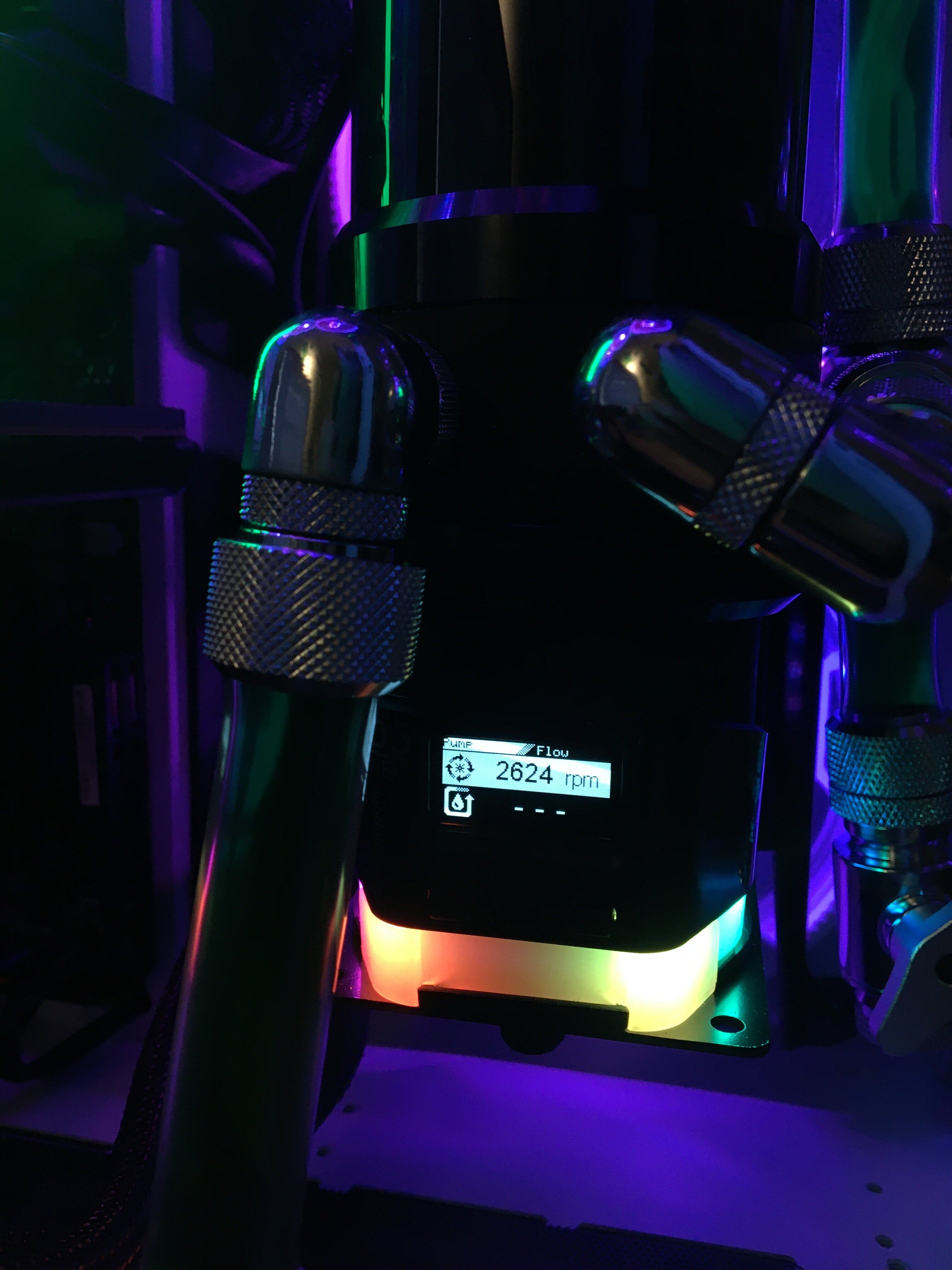

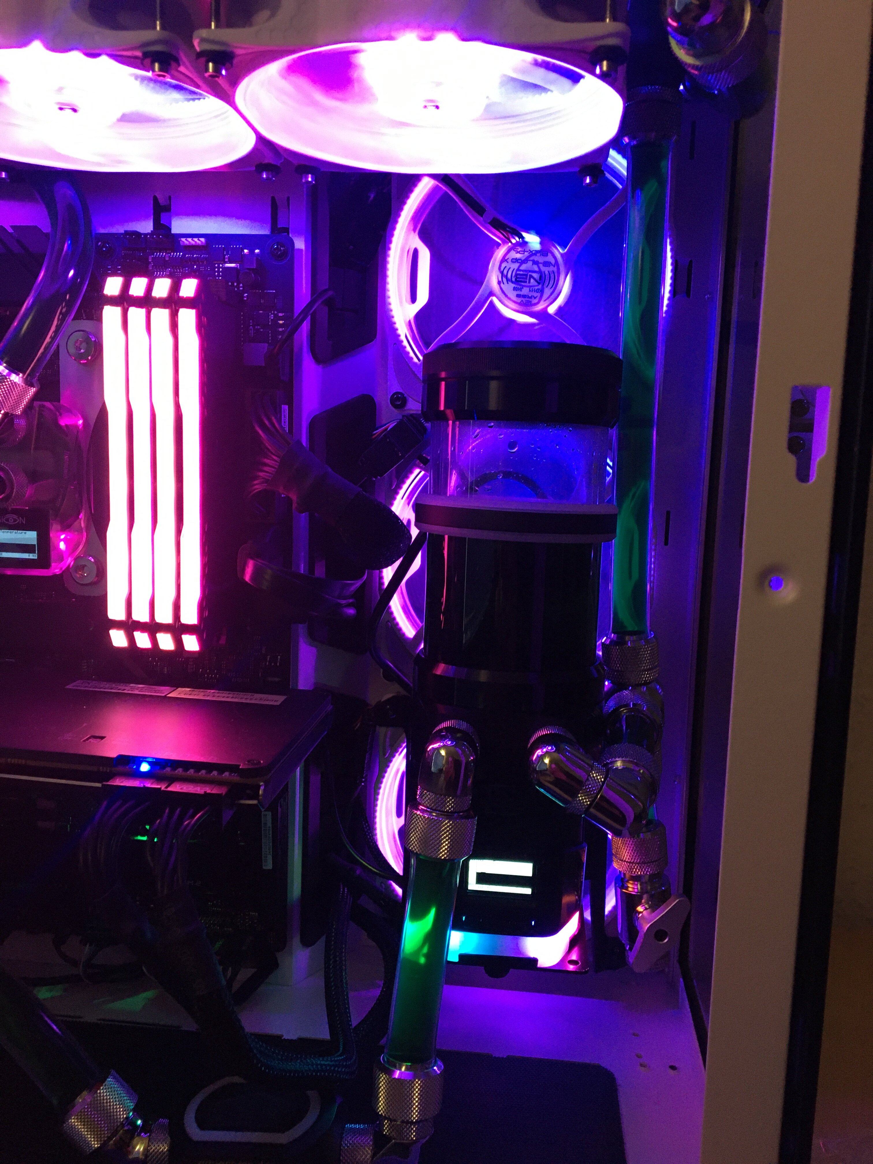

Ein weiterer Punkt war dann die Vorbereitung der Pumpenmontage. Zuerst musste natürlich eine Entscheidung her, wo diese ihre Platz finden sollte. Als Option stand nur der Boden vor dem Radiator oder die jetzige Position am Lüfter zur Auswahl. Aus optischen Gründen fiel die Wahl auf zweiteres.. Zudem ist im Boden so genug Platz, um evtl. einen weiteren Radiator einzubinden.
Sieht doch gut aus, oder? Fehlt noch das RGB Kabel für den RGB Ring um den AGB.
Der Zusammenbau der Lüfterhaltung und Montage der Pumpe darauf ging leider nicht so leicht von der Hand, wie es eigentlich sein sollte.
Zuerst muss man die Kabel der Geräte an der Pumpe auf jeden Fall vorab montieren, da man diese durch das Montageblech nach hinten herausführt. Sobald dieses montiert ist, kommt man nicht mehr an die ANschlüsse heran. Deshalb muss man beim Verlegen der Kabel auch aufpassen, nicht versehentlich eines der Kabel herauszuziehen.
Als Fallstrick stellten sich dann zwei Dinge heraus:
1. Waren von den vier beigelegten Gummientkopplern bei zweien die Gewinde zu kurz für die vorgesehen Schrauben. Dumm gelaufen, aber ich gebe Aquacomputer keine Schuld, da diese ein zugekauftes Zubehörteil ist, welches nicht von AC gefertigt wird.
2. Keine der Schrauben die ich beim Ultitube, bei der Pumpe oder der Lüfterhalterung dabei hatte passte in die Gewinde unter der Pumpe. Da musste ich mit mit Rändelschrauben aushelfen, die aber jetzt zu lang sind und eine Montage eines dicken Radiators unter der Pumpe verhindern.
3. die Montage der Teile ist in den Anleitungen mehr schlecht, als recht erklärt. Eine Explosionszeichnung wäre sehr, sehr hilfreich, gerade bei soviel kleinen Schrauben. Für einen Anfänger könnte. zu einer unlösbaren Aufgabe werden bzw. es erzeugt zumindest starkes Kopfzerbrechen.
Keine Ahnung ob Punkt zwei daran liegt, dass ich Ultitube, Pumpe und Halterung wegen der schlechten Liefersituation separat kaufen musste, ärgerlich ist es trotzdem. @Shoggy, ich hab dir eine PN dazu geschrieben.

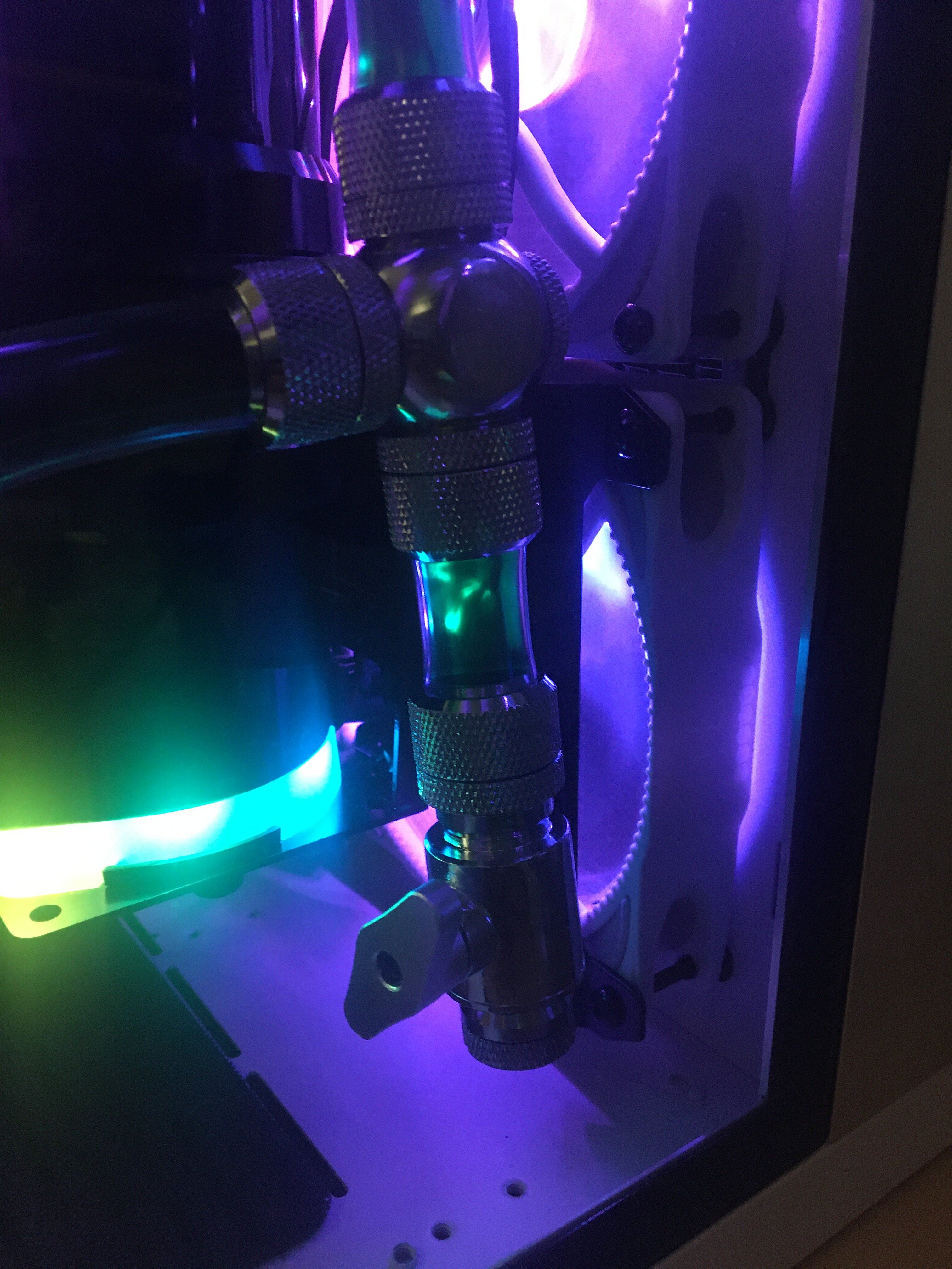

Die Verschlauchung und MOntage des Drainports nahm dann ernut mit einigen "Try and Error" Anläufen in Bezug auf die exakte Schlauchlänge Zeit in Anspruch. Es sollte für mich perfekt sein und da habe ich lieber nicht nur einmal ein neues Stück wegen 2-5 Millimeter zugeschnitten. Hier war ich erneut froh über die umfangreiche Byksi Bestellung.
Optisch leckerer Drainport.

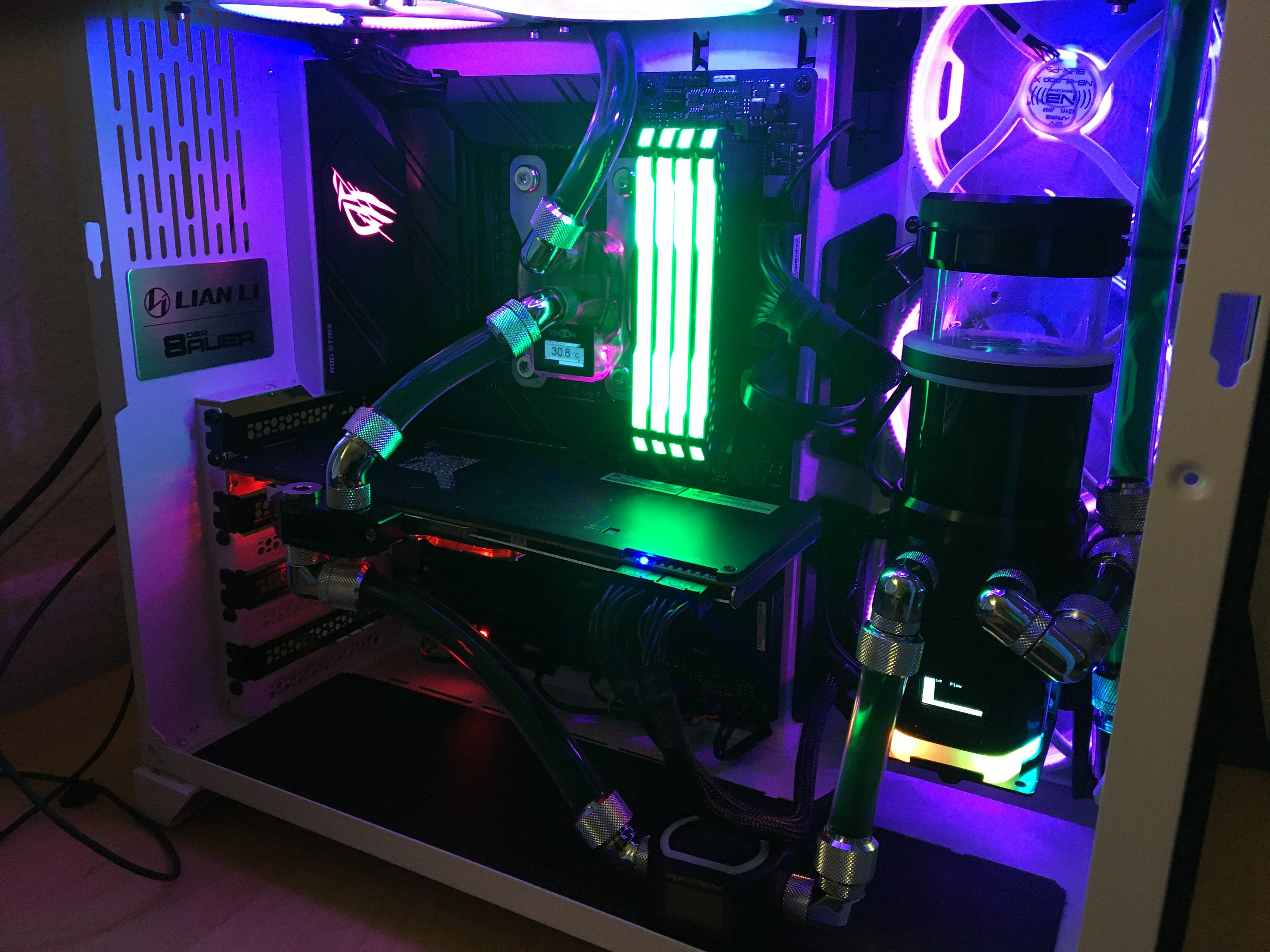

Unterm Strich bin ich mit dem Aufbau echt zufrieden. Das Hauptziel, nämlich einen leisen, optisch sehr schicken, nahezu unhörbaren Rechner zu erhalten ist erreicht. Besonders der Tausch meiner Gigabyte Vega 56 gegen die Vega 56@ 64 Bios@Aquacomputer Kryographics von Ebay Kleinanzeigen hat da sehr, sehr viel ausgemacht, da die Vega mit Luftkühler und OC eine richtige Turbine war.
Allerdings muss ich einschränken, dass dies nur unter Idle/Teillast so ist, wenn ich spiele, müssen die Lüfter hörbar aufdrehen, um die bis zu ~300w Verlustleistung der Vega und den Ryzen 5600 zu bändigen. Mit maximal ~1200-1300 /min ist das immer noch wesentlich besser als bei vielen Luftkühlern, aber hier zeigt sich, dass mein Gedanke, den Radiator in der Seite nochmals gegen einen dickeren einzutauschen wohl sinnvoll gewesen wäre. 45 mm dicke bieten halt gegen 25mm wesentlich mehr Kühlfläche.
Deswegen sind die Wassertemperaturen auch kein Traum. 28-30° Unter Idle ergeben meistens ein Delta T° von 8-10° zur Raumtemperatur. Unter last lande ich momentan bei ca. 36-38° Wassertemperatur. Allerdings bleibt die GPu beim zocken und mit OC mit 45° schön kühl und auch die CPU kommt nicht über 75-80° hinaus, dabei boostet sie gut auf allen Kernen bis 4,65 ghz.
Da ich die Lüfter gerne dauerhaft runterdrehen möchte, bin ich stark versucht den Radiator doch noch auszutauschen und gegen ein 45mm dickes Modell zu ersetzen. Eventuell fliegt der ST25 dann ganz raus oder wandert als platzsparende Variante unter die Grafikkarte. Da ich aufgrund der im Kühler deutlich sichtbaren roten LED keine vertikale Montage der Grafikkarte plane, bleibt dies definitiv eine Option.
Was die sonstige Komponentenwahl angeht, habe ich alles richtig gemacht. Trotz der durch eine nicht ganz so tolle Anleitung holprigen Montage der Pumpe, wo ich mir von Aquacomputer sehr wünsche, dass sie Explosionszeichnungen der Montagematerialanordnung und vor allem beim DFM eine Grafik mit der Anschlussbelegung beilegen. Einsteigern würde dies die Montage sehr erleichtern.
Qualitativ und von der Verarbeitung sind die Produkte über jeden Zweifel erhaben und eine absolute Empfehlung. Sehr gefallen mir auch auch die Displays auf der Pumpe, dem CPU Kühler. Auf dem DFM konnte ich es wegen des fehlenden Kabels von Ebay Kleinanzeigen noch nicht testen. Besonders beeindruckend und Alleinstellungsmerkmal ist die Integration der Aquacomputer Komponenten zu einem, durch die hauseigene Aquasuitesoftware schlüssigen Ökosystem aus Pumpe, Durchflussmesser, Kühler, Lüftersteuerung und RGB Steuerung. Die Software hat sich sowohl optisch, als auch von der Bedienung seit den Zeiten meines letzten Aquaero 4 extrem weiterentwickelt und ist die Lizenzgebühr von 10€/Jahr für Updates (auch ohne Updates nutzbar) absolut wert. Durch Kauf meiner Komponenten bin ich aber die nächsten 18 Monate versorgt.
So kann ich die Displays der Komponenten komplett individuell konfigurieren und die Wassertemperatur auf dem CPU Kühler und die Drehzahl der Lüfter sind auf der Pumpe anlesen zu können, sind zwei sehr praktische Beispiele wenn man eine Benchsession startet.

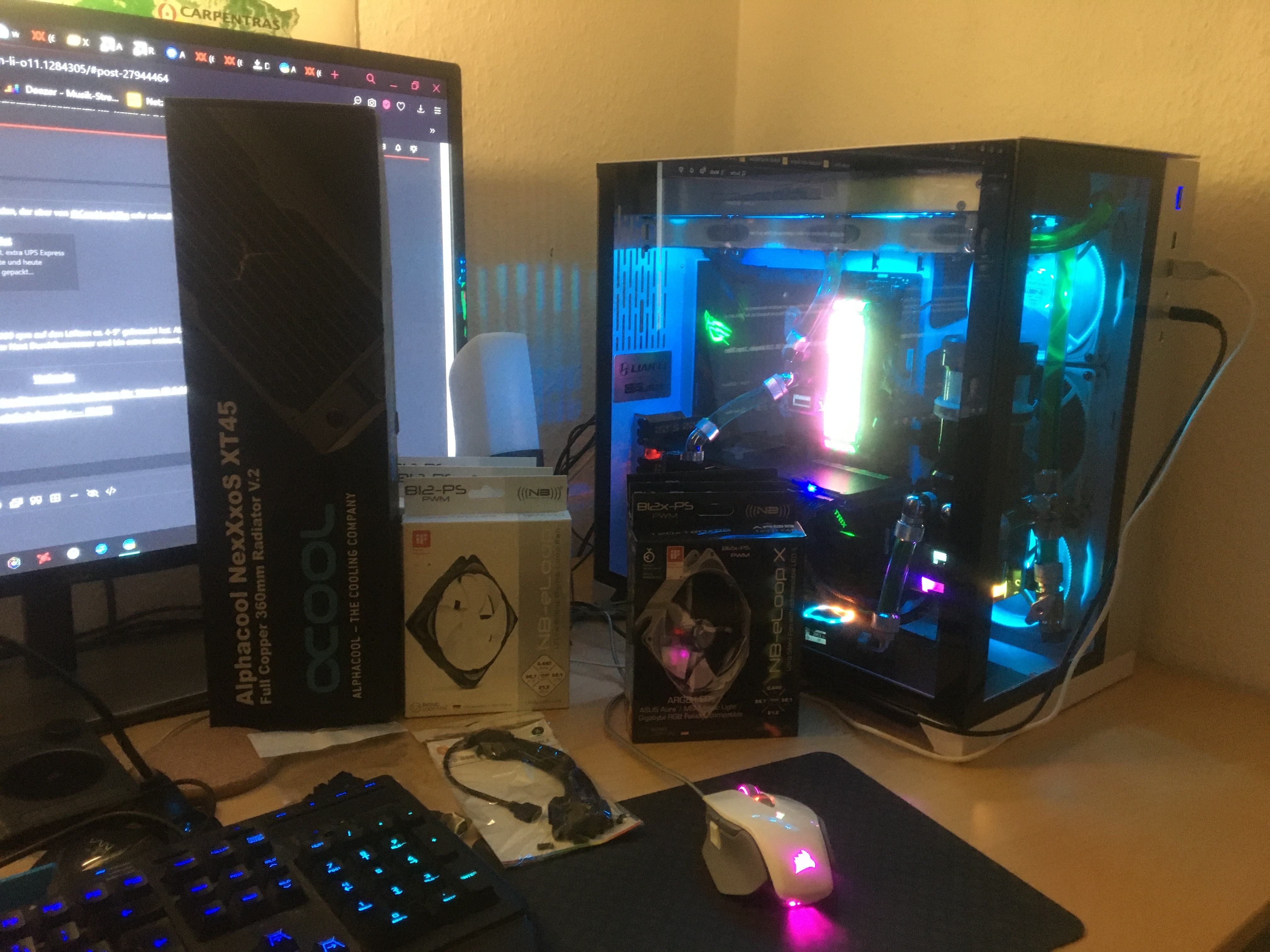

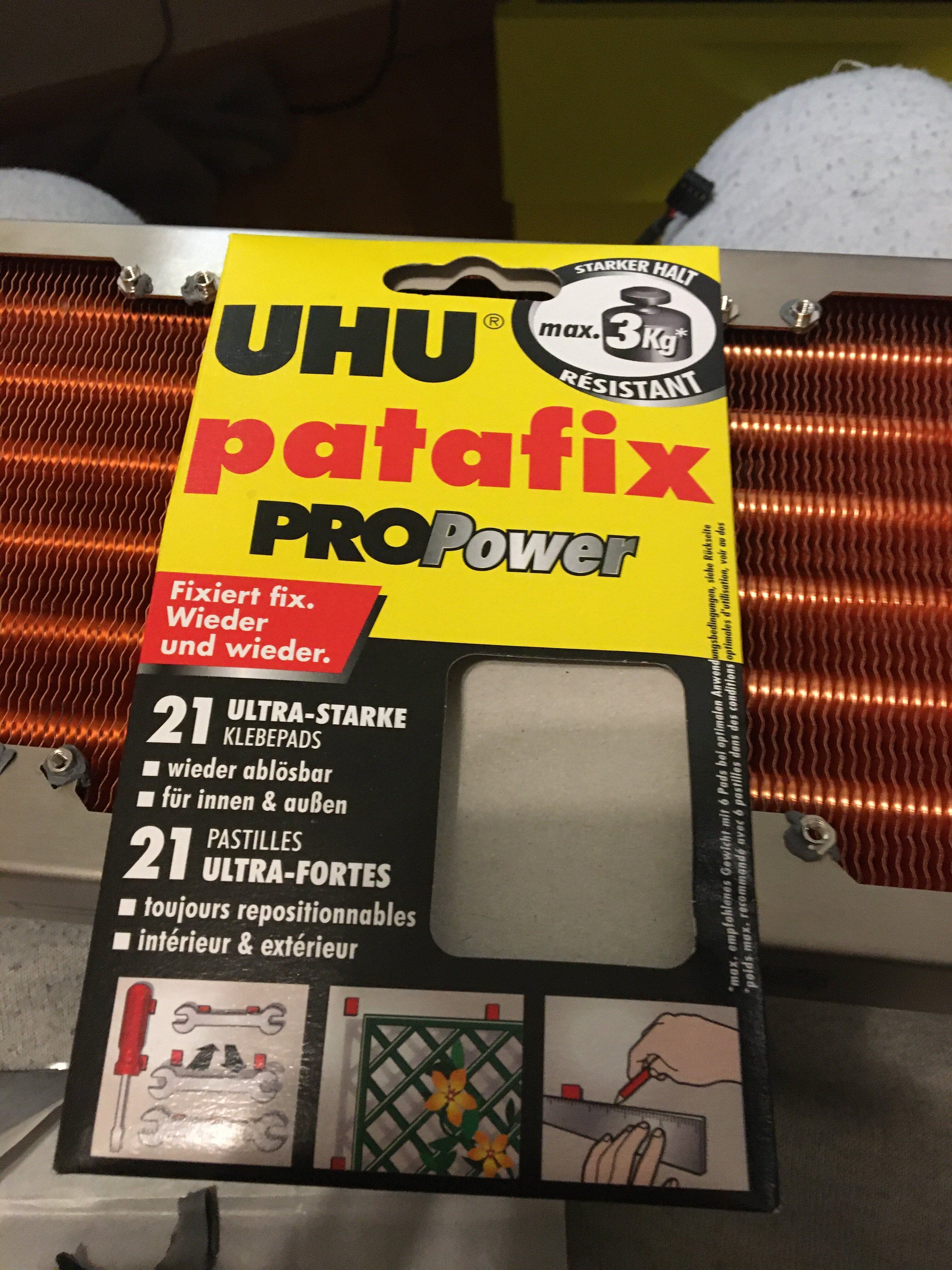

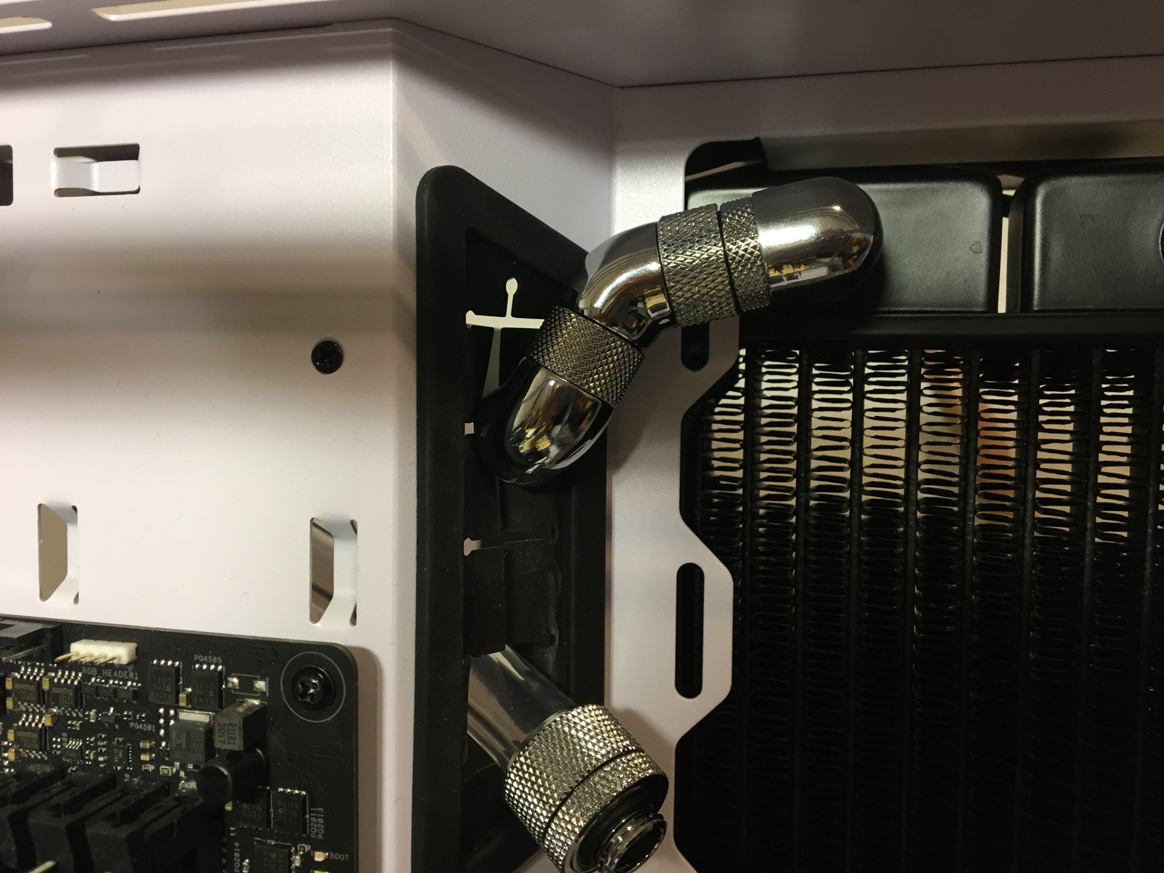

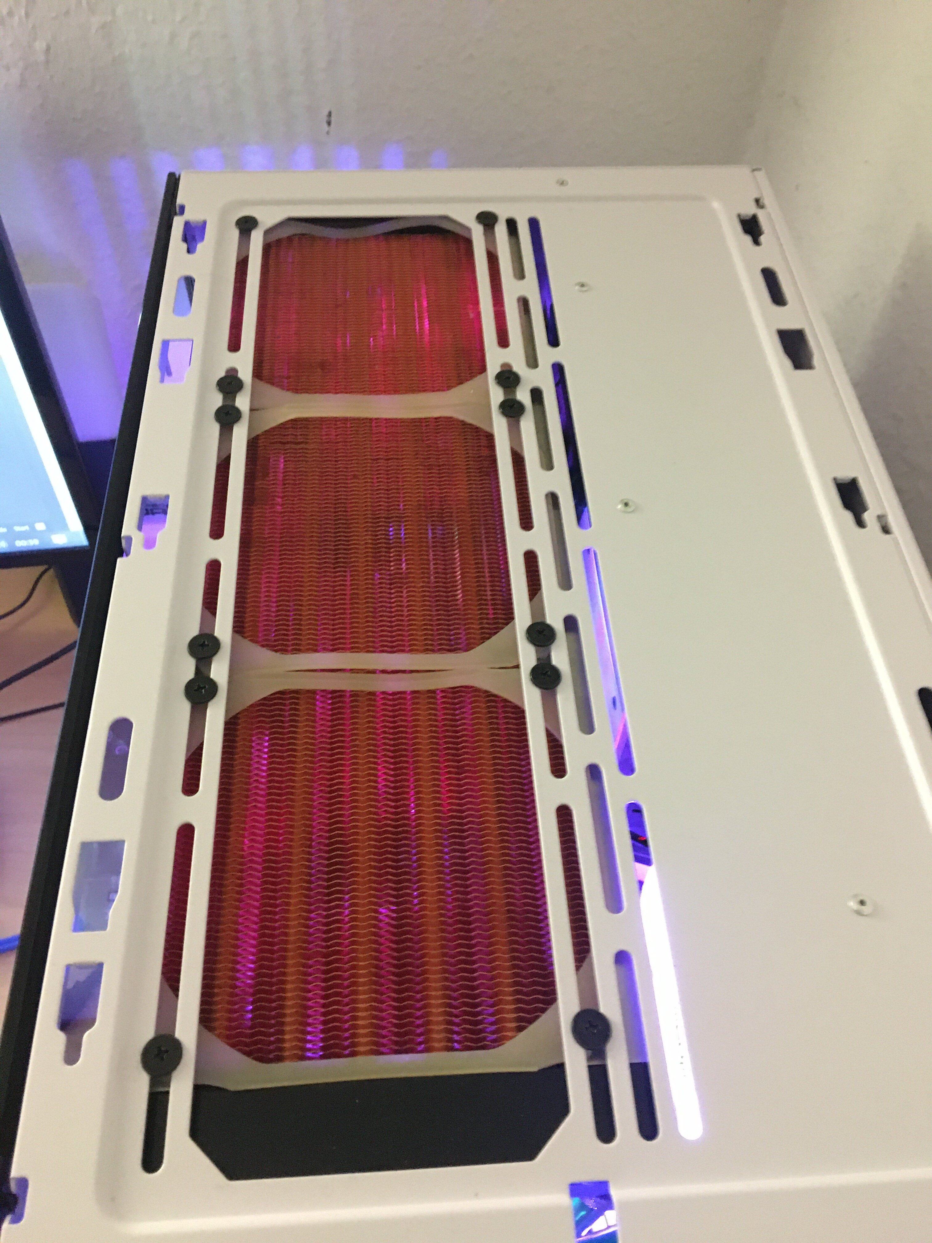

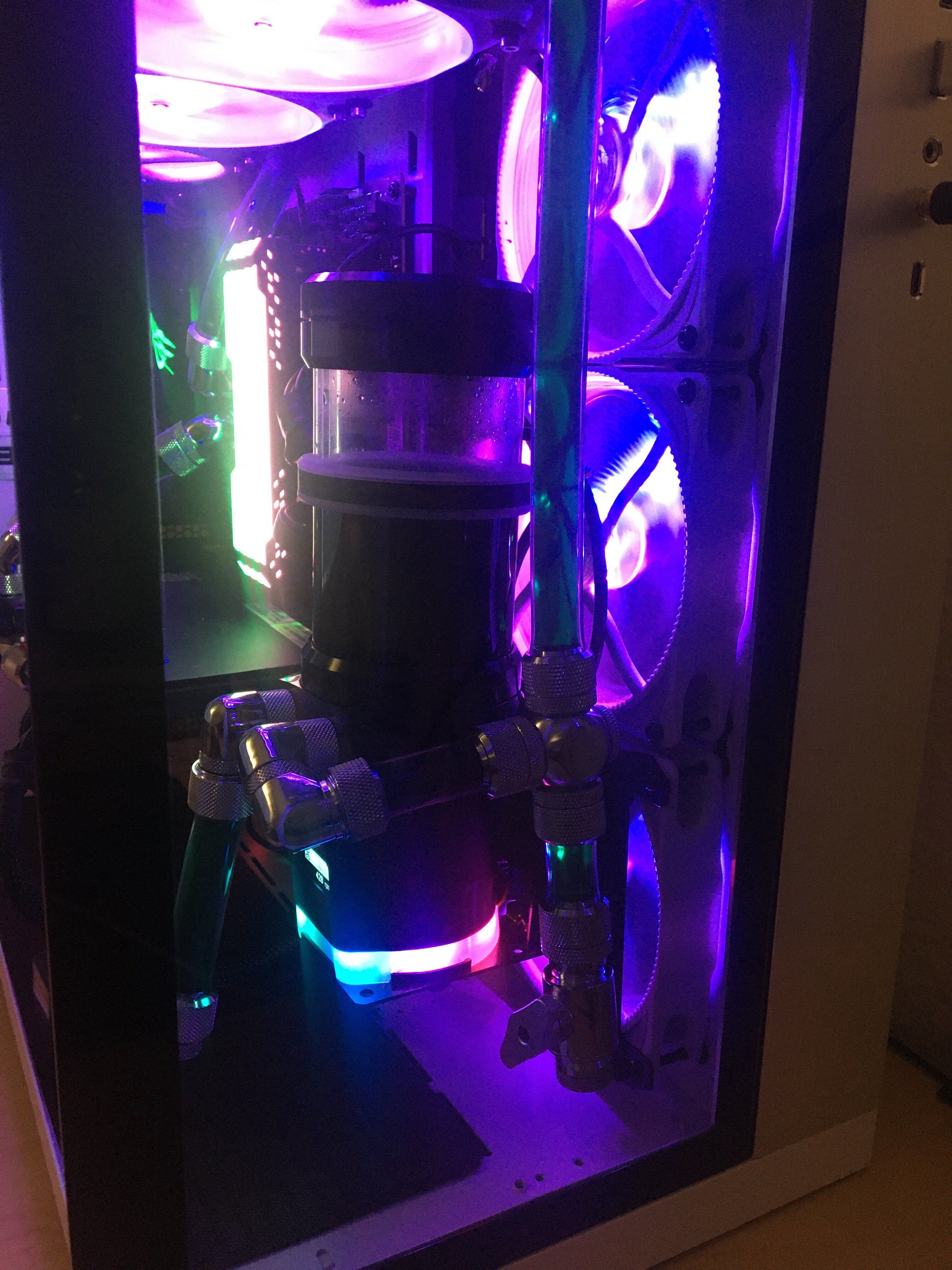

Falls jemand der Mitlesenden noch Unterlegscheiben hat: Bitte melden! Ich brauche 12 Stk, weil sich immer noch etwas Luft zwischen Radiator und Gehäuse befindet.Ein weiterer Punkt war dann die Vorbereitung der Pumpenmontage. Zuerst musste natürlich eine Entscheidung her, wo diese ihre Platz finden sollte. Als Option stand nur der Boden vor dem Radiator oder die jetzige Position am Lüfter zur Auswahl. Aus optischen Gründen fiel die Wahl auf zweiteres.. Zudem ist im Boden so genug Platz, um evtl. einen weiteren Radiator einzubinden.
