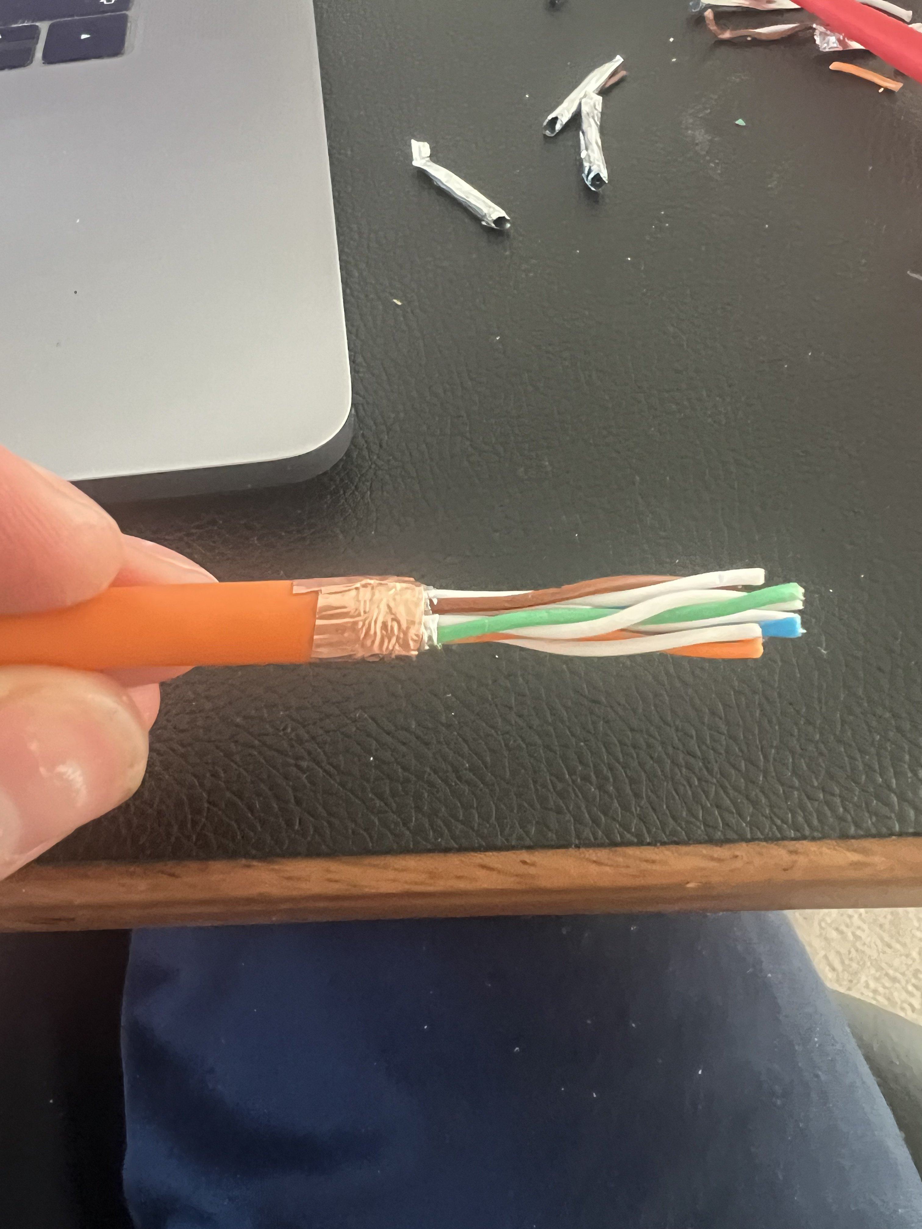

Ja es werden vielleicht die Kabel nicht richtig angeschnitten, bilde ich mir vielleicht auch ein.
Ich würde mal unterstellen, dass dir einer der Schirmgeflechtdrähte in die Klemmen geraten ist, oder du die weißen Adern verwechselt hast.
Beides lässt sich per optischer Kontrolle prüfen. Alternativ gehen natürlich auch die Kabeltester oder auch per kommerzieller Messung.

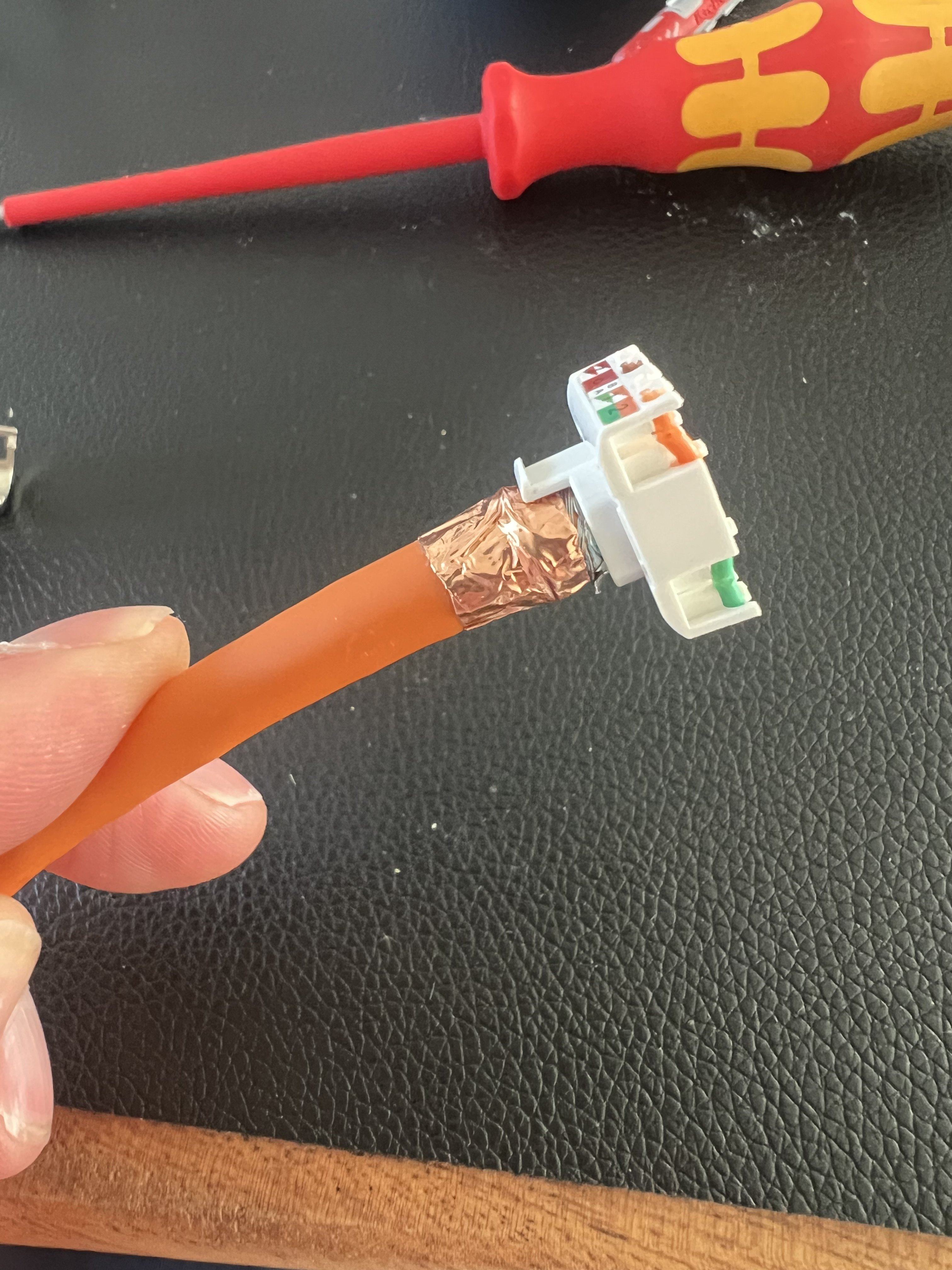

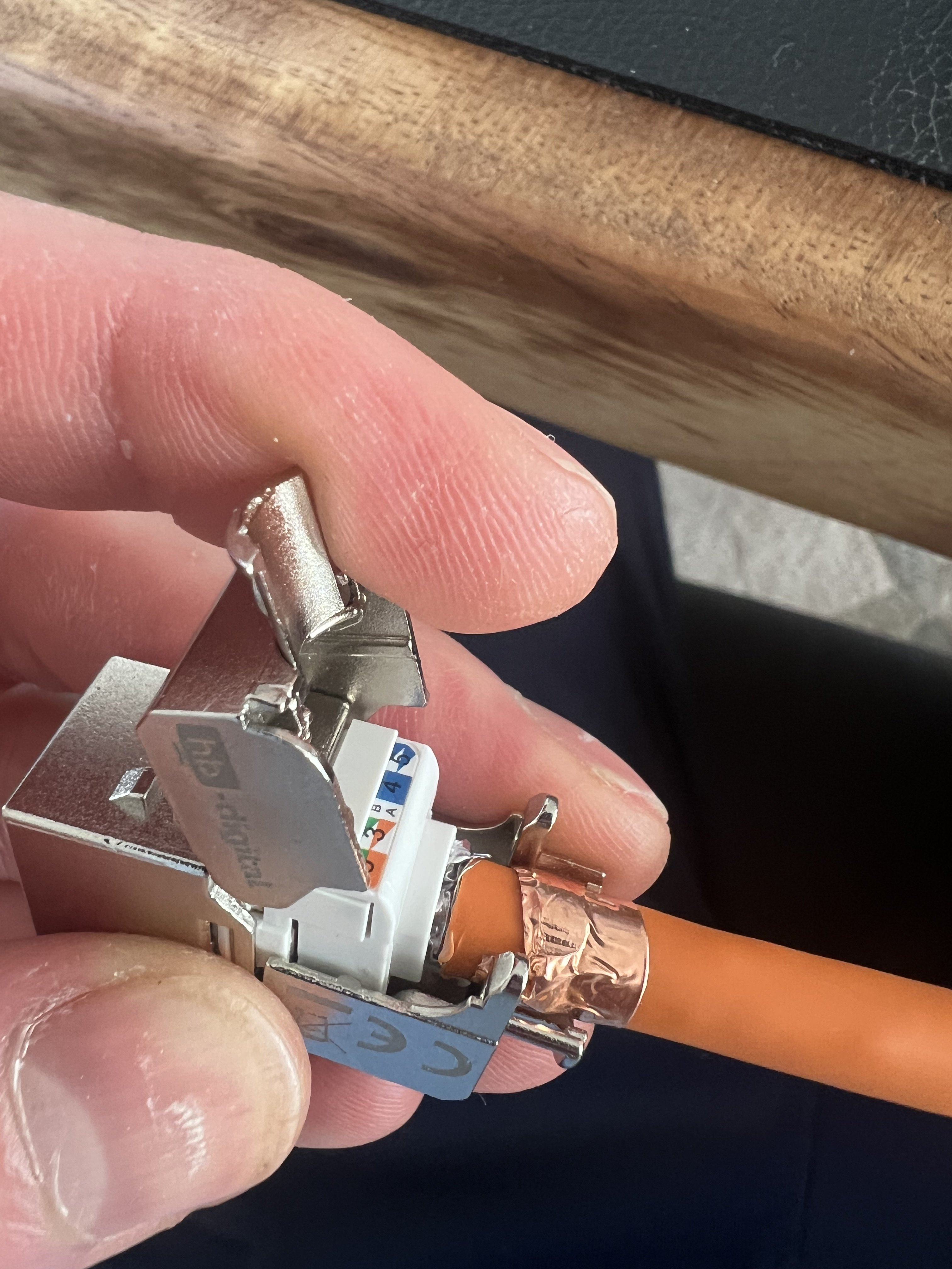

Ist das Video von der Strecke mit den geöffneten Modulen?

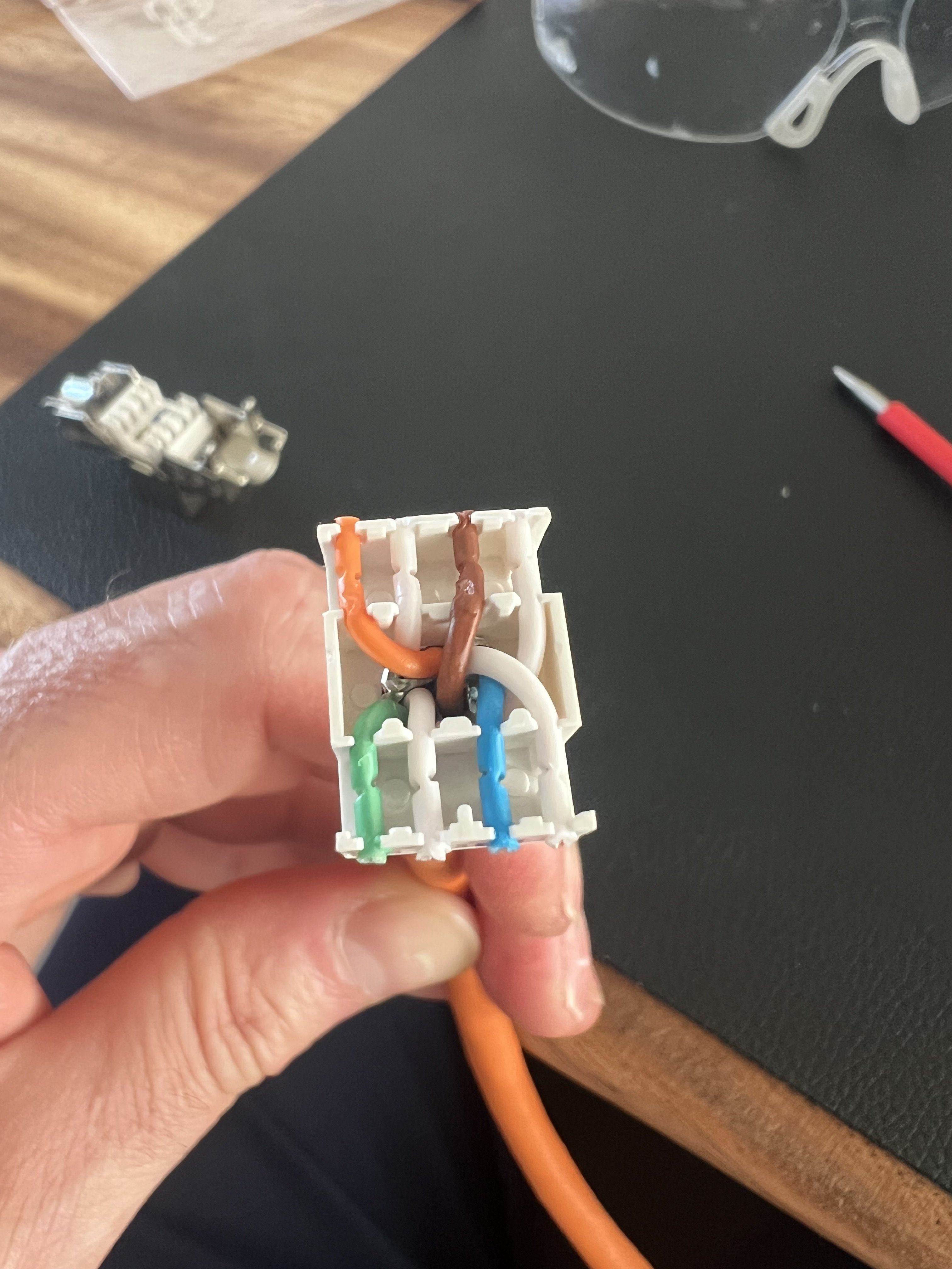

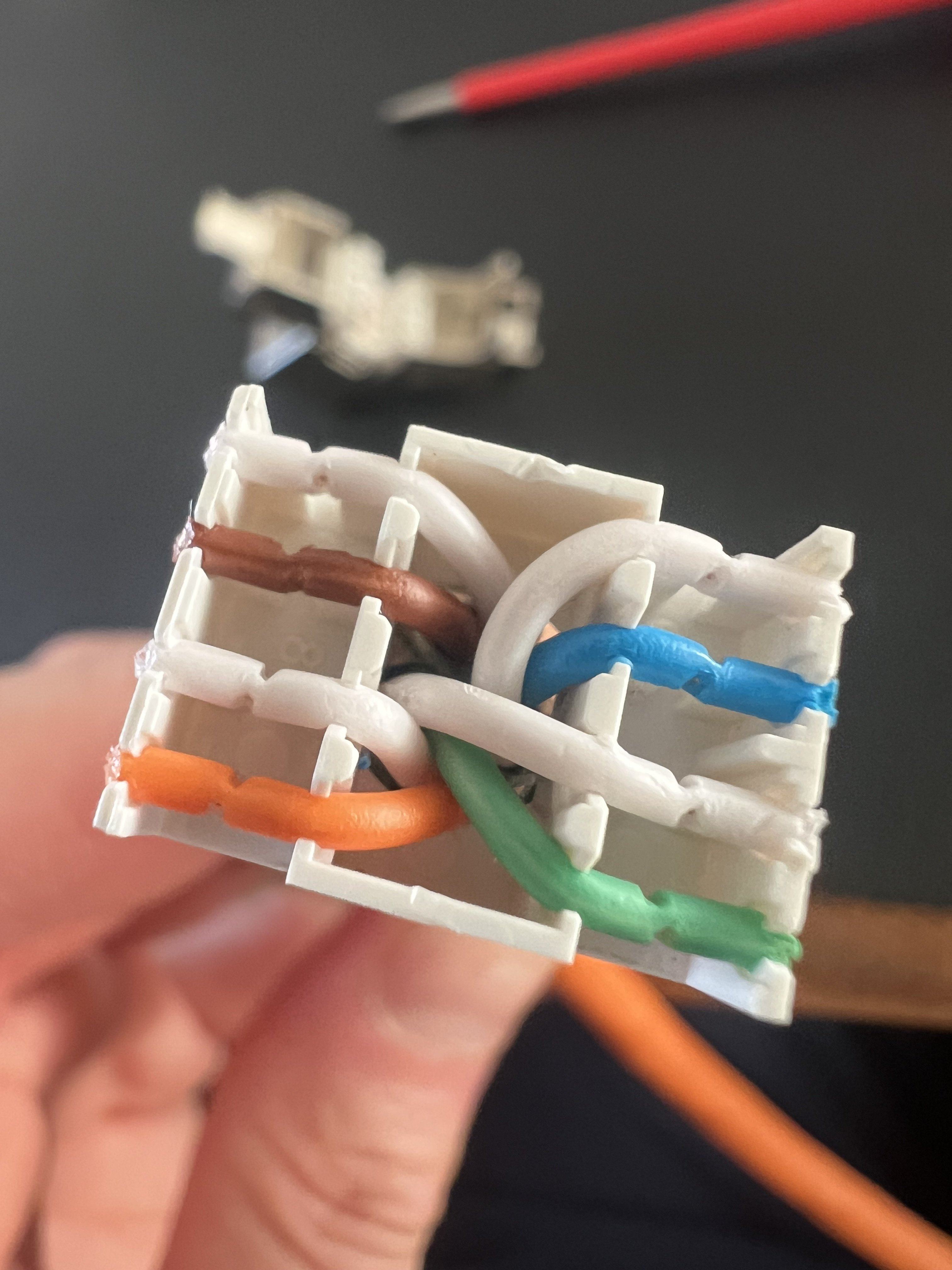

Was sind das für Reklektionen an den Aderenden an Seite A?
Die Seite B hat eine seltsame Aderführung. Entweder sind die weißen von Braun/Blau vertauscht oder das blaue Paar geht durch das Braune, was so ungesund für die hohen Übertragungsraten ist.
Braun liegt auch nicht sauber in den Führungen.
Zusätzlich kann es schon sein, dass sich die Paarfolien unten drunter in die Isolierung gedrückt haben.
Die Überstände am Aderhalter sehen auch grenzwertig lang aus.

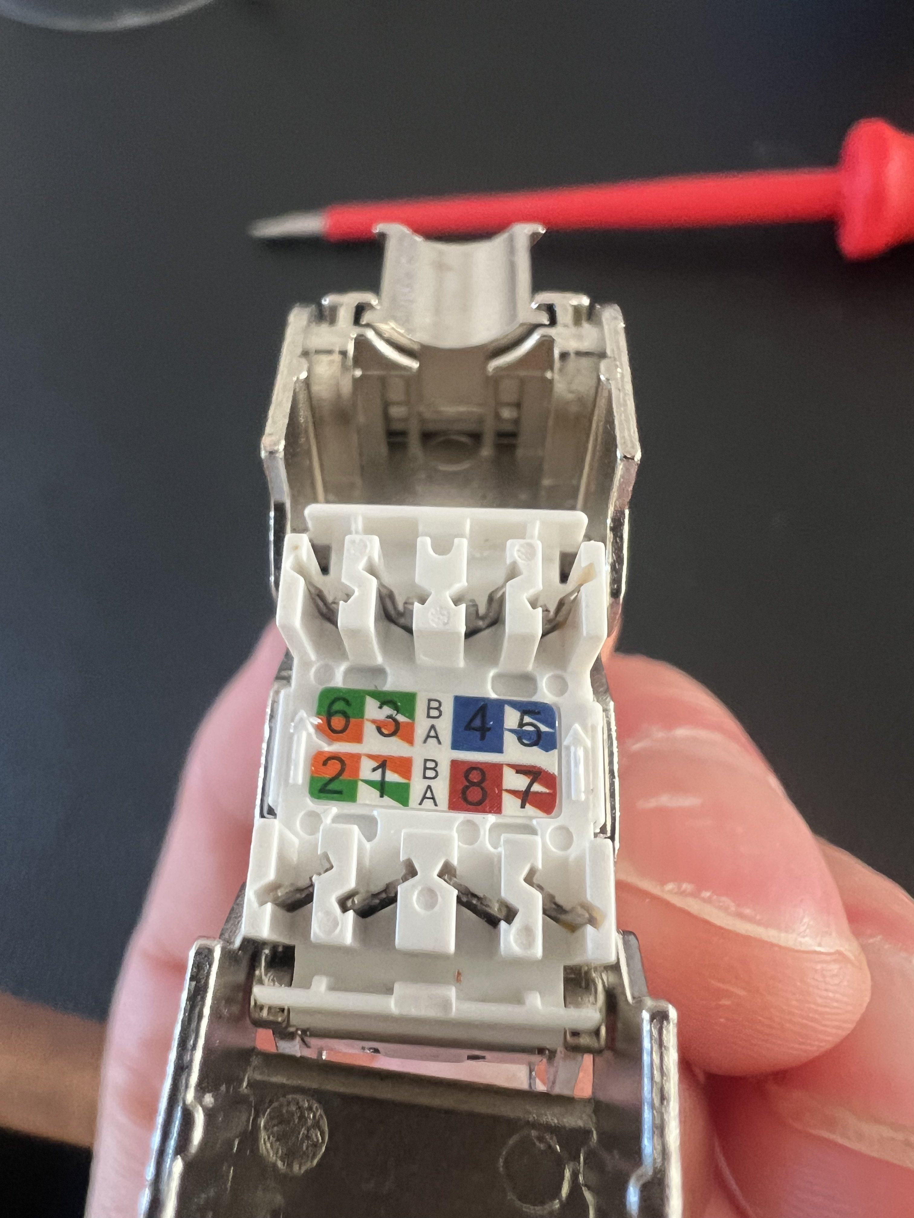

HB Keystone, die meiner Meinung funktionieren:

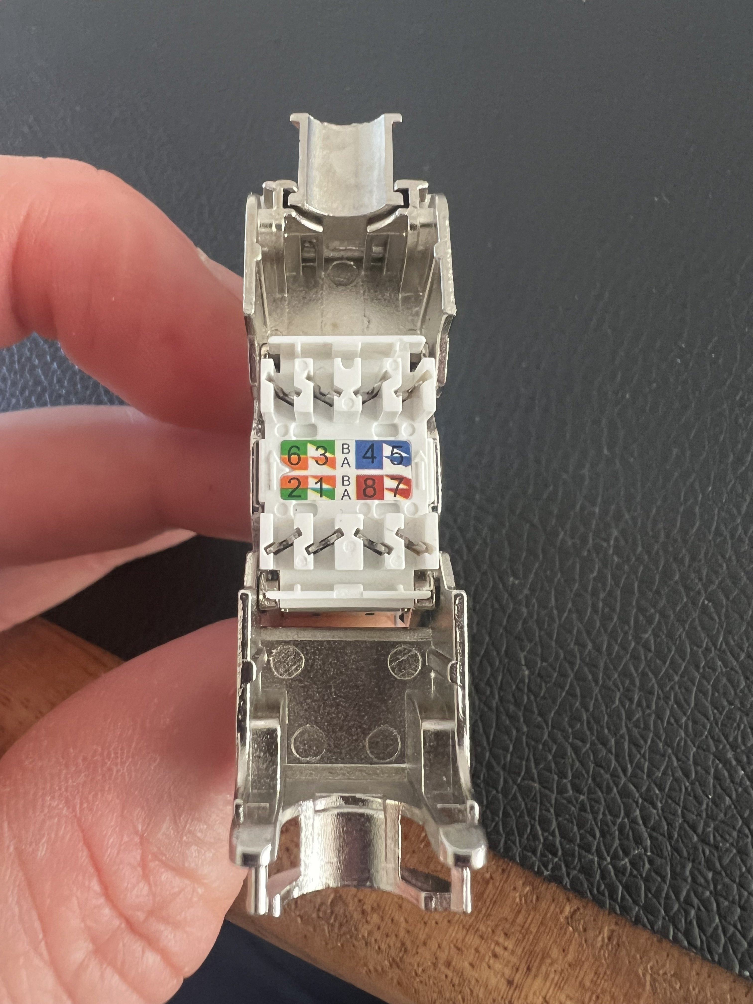

HB Keystone, die meiner Meinung nicht funktionieren:
Ja passiert immer das gleiche, dass die 4 nicht blinkt, egal wie oft und wie ich die Anschlüsse drauf mache.
Was meinst du mit Reklektionen? Bei Seite B ist nichts vertauscht. Überstände mit Elektroniker Mini Knipex, wüsste nicht wie das noch kürzer ginge

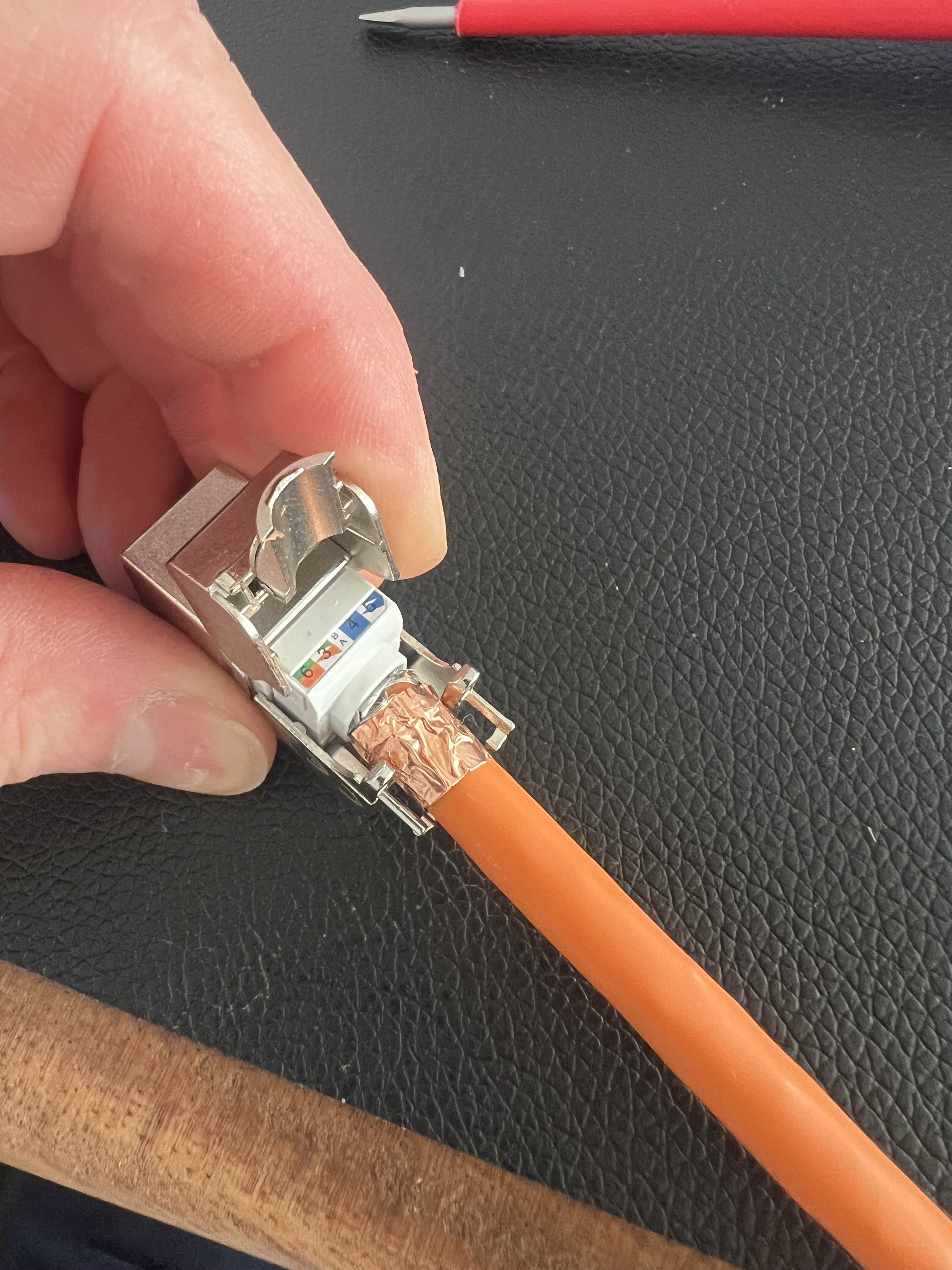

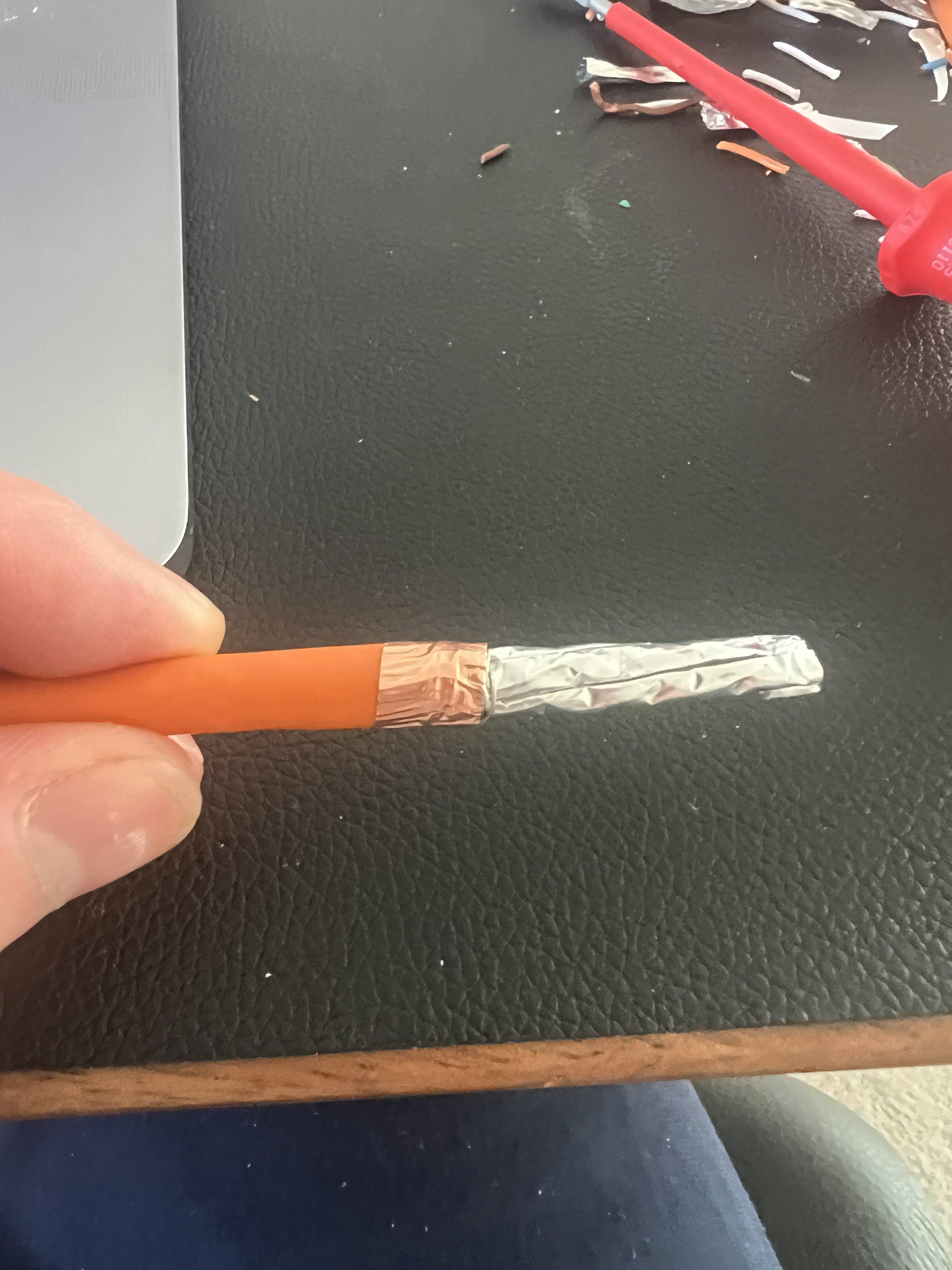

In deinem Bild 1856 in Beitrag #7 sieht man doch eine Folienabschirmung. Wo kommt die denn her? Die beiden von dir in #13 angegebenen Kabel haben keine komplette Folienschirmung. Ist das die Folie von einzelnen Aderpaaren? Die wird nur abgeschnitten, nicht angeschlossen.
Die Adernpaare in Bild 1862 könntest du schöner auseinanderdividieren. Wenn wir früher eine LSA-Dose so aufgelegt hätten, hätte uns unser Ausbilder was erzählt. Die Adern eines Paares immer so lange wie möglich direkt zusammen lassen. Nicht das blaue durch das braune Paar durchführen.

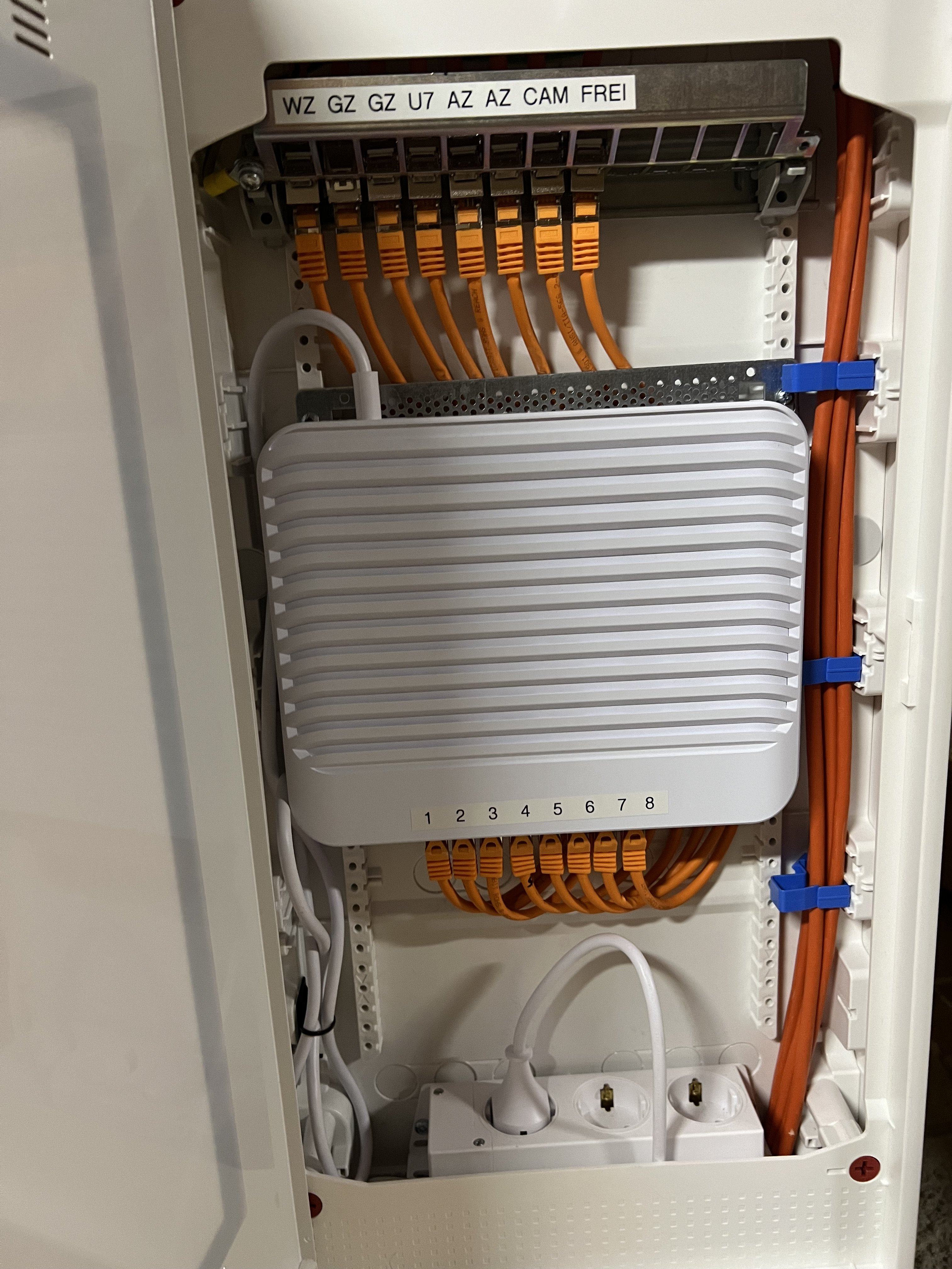

Übrigens, ein Tipp: Bevor alles fertig verkabelt wird, die Kabel im Verteilerkasten an den Gigabit-Switch anschließen und die anderen Seiten schnell mit einem kleinen 5er Gigabit-Switch gegentesten, der genau anzeigt, ob eine Verbindung mit 100 MBit oder 1000 MBit aufgebaut wird.

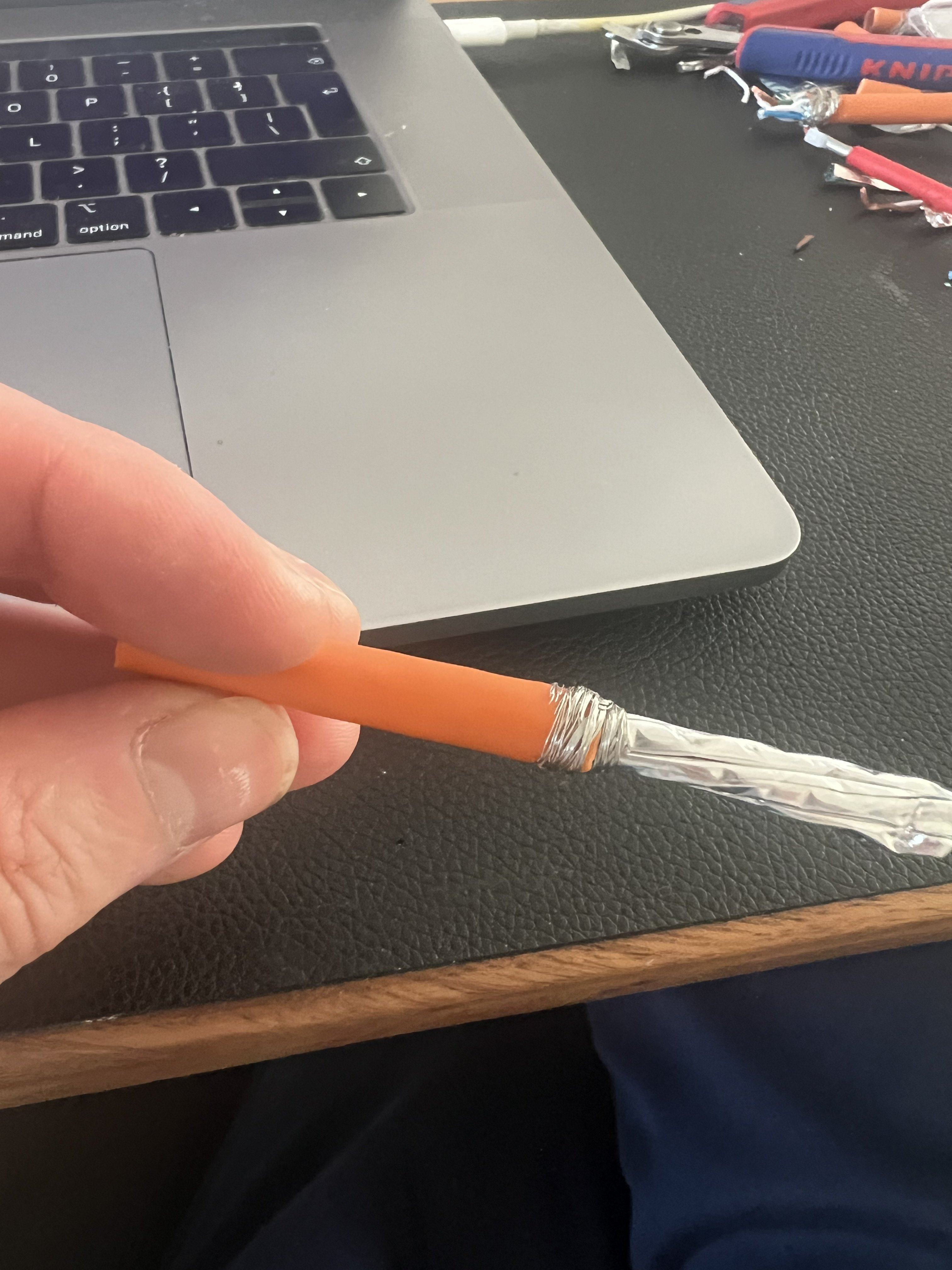

Du meinst das Kupferband? Das ist für die Schirmung aufgeklebt, leitet vom Geflecht weiter und spleißt nicht auf. Sieht schöner aus, oder was genau meinst du?

@MentalVerschreckt
hier nochmal der Ablauf für dich:
abmanteln und Geflecht umwickeln
Kupferband kleben
und Abschirmung der Ader entfernen
wie gesagt hat zig Mal ohne Probleme funktioniert
Schreibfehler das sollte Reflektionen heißen. in Bild IMG_1859.jpeg sind die linken Aderenden irgendwie seltsam.
