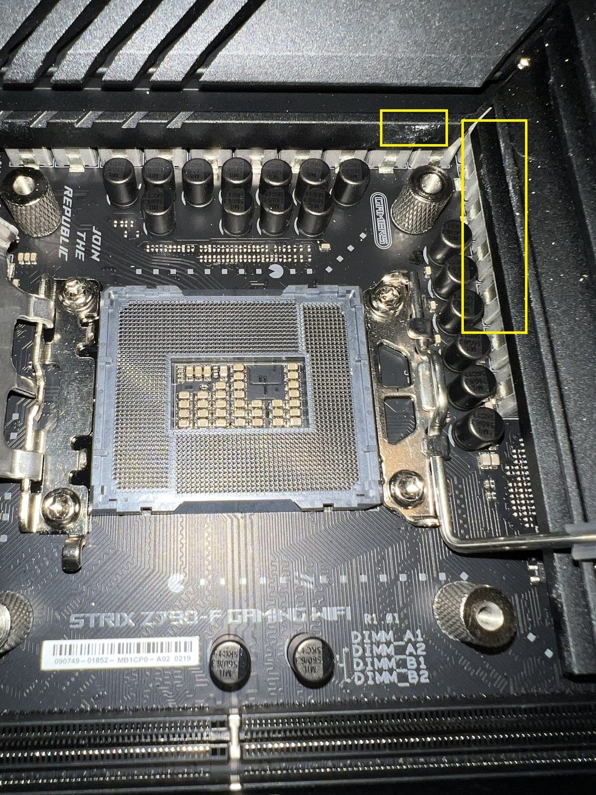

Die ASUS ROG Strix Z790 und Z690 Mainboards haben Probleme mit den meisten größeren CPU Kühlern.
Für mich sieht das so aus als wenn der Thermalright Peerless Assassin 120 White auf den riesigen Spawa Kühlern vom ASUS ROG Strix Z790-F Gaming WIFI aufgesetzt hat.
Da gibt es Kratzspuren an den VRM-Heatsink Kühlern vom Mainboard, Bild unten.
Dann sitz der CPU Kühler nicht 100% auf der CPU.
Asus Strix Z690: Steiler VRM-Heatsink steht CPU-Kühlern im Weg: https://www.computerbase.de/2021-11/asus-strix-z690-steiler-vrm-heatsink-steht-cpu-kuehlern-im-weg/

Welcher CPU Kühler war vorher installiert?
Möglicherweise ist der Anpressdruck vom neuen CPU Kühler zu hoch, dann sollest du den CPU Kühler etwas lockern.
Manchmal kann man das Problem auch mit einem Frame lösen.
Die Sockel 1700 Mainboards und CPU´s verbiegen sich stark, dann bootet das Mainboard nicht, das Frame verhindert das verbiegen.
