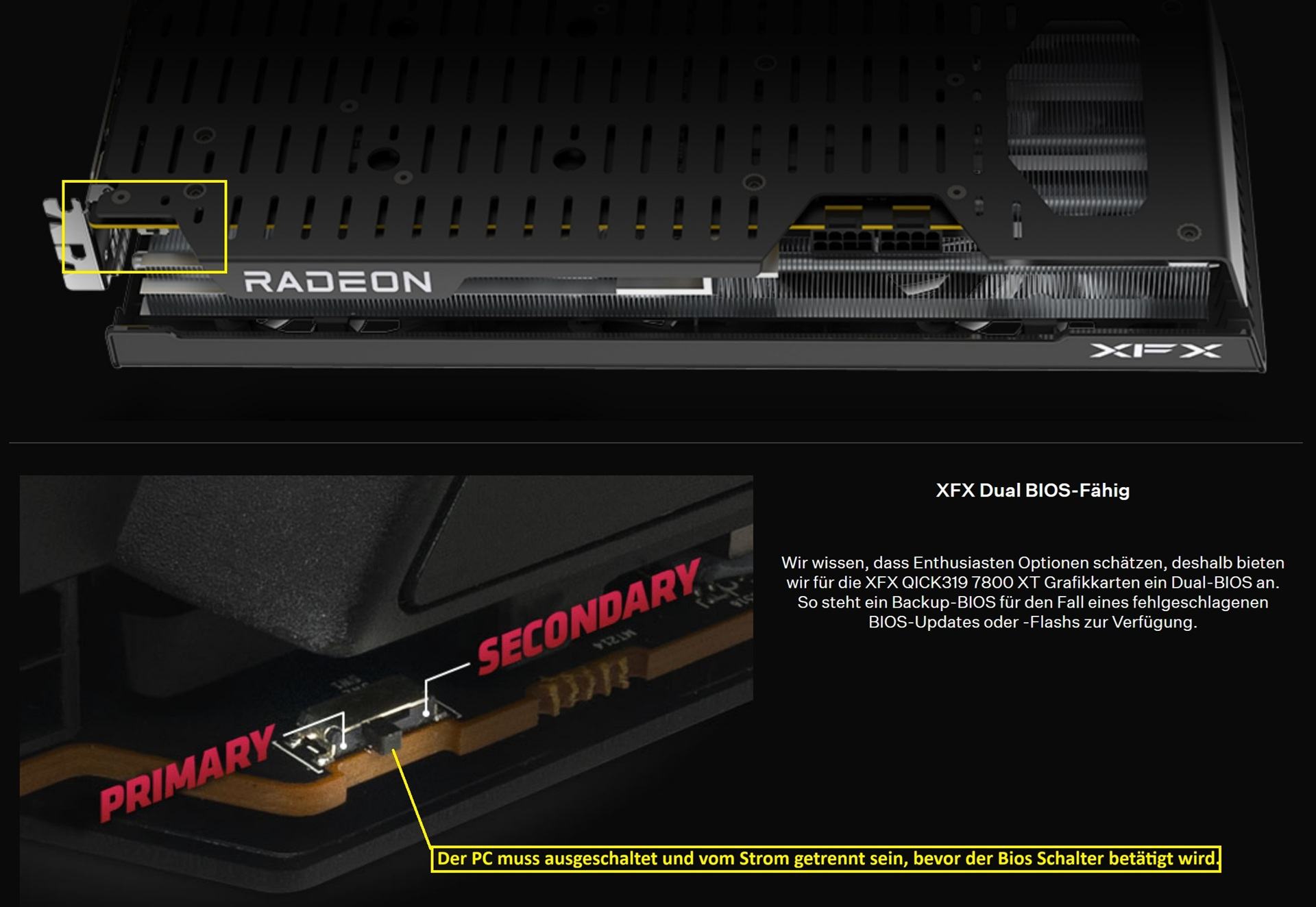

Laut den technischen Daten hat die Karte einen Schalter, über den auf einen zweiten BIOS-Chip umgeschaltet werden kann, der sollte laut Abbildung nahe den Stromanschlüssen sein. Vielleicht ist "nur" das BIOS auf dem ersten Chip korrupt und das auf dem zweiten funktioniert noch.

... einen Schalter, über den auf einen zweiten BIOS-Chip umgeschaltet werden kann ...
