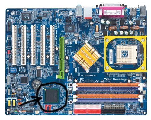

Im Anhang: Habe die Stelle im Mainboard bezeichnet, wo es kleine Brandlöcher gab. Es ist der schwarze, viereckig, abgerundete Intel ICH5.
und der hat keinen Kühler!
Auch bin ich nicht so dumm, mit einen Schraubenzieher herum zu hämmern, Wasser übers Keyboard zu leeren oder Kühler zu demontieren! Ich will nur sicher gehen, dass es nicht von den RAM, 2-3-2-5@200Mhz kommt, um sie wieder verwenden zu können! Der Händler dachte an einen erhöhten Spannungsschub!

Hi :wink:
So, da bin ich mal wieder :drool:
Also wenn die Southbrigde durchbrennt liegt es nicht am RAM ;) Der RAM ist ein passives Bauteil und wird vom Board mit Strom versorgt (nicht andersherum). Außerdem hat die Southbridge rein gar nichts mit dem RAM zu tun. Der RAM kann also nicht die Southbridge im normalen Betrieb beschädigen. Im Normalfall wird diese auch nicht heiß! Hast du eventuell viele USB-Komponenten am Rechner hängen? Gibt es da Geräte die manchmal nicht funktionieren? Denn hier können aktive Geräte (mit externer Stromzufuhr wie Drucker, Scanner, usw.) mit einem Defekt Stromstöße an Board geben! Und bitte die Finger von 3,98 Euro Geräten wie USB-Staubsauger, Zigarettenanzünder, Kaffeetassenwärmer usw. lassen, die hauen meist viel mehr als die zugelassenen 500mv auf den USB-Bus :fire:

vllt eines von vielen Opfern miserabler USB Elektronik. Gab schon einige bei den was durchgeflogen is weilsn Kurzschluss aufm Bus gab..
und good old gigabyte nehm ich da nich ausm verdacht...
Noch dazu hat der RAM überhauptnix mit der SB zu tun wenn dann NB also Reklamier das ding is ja dein gutes Recht!

Aber: An diesem Sonntagmorgen, als das geschah, wollte mein Kollege seine Bilder vom Handy herunterladen (Hatten wir schon gemacht). Ich startete also den PC und setzte die Verkabelung an USB des PCs. Kollege schaltete das Handy ein - und flutsch bekam der Bildschirm "Kein Signal" mehr. Konnte den PC auch nicht mit Reset neustarten und war gezwungen, ihn vom Netz zu trennen! Nach einem weiterem Start began es verbrannt zu riechen und ich zog nochmals den Stecker! - Habe bis jetzt aber nicht geglaubt, das dies vom Handy geschehen konnte!
