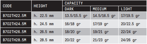

Überlege gerade, ob ich mir nen IMS Sieb für meine Sage duo Temp kaufe. Die gibts von 14-18 und von 16-20g. Ich nehme meist 18g. Isses da eher ratsam ein Sieb zu nehmen wo man dann am oberen Ende oder eher eins wo man im guten Mittelbereich liegt?
Man liest oft, dass leichtes Überfüllen besser ist wie ein "leeres" Sieb eben weil sonst zu viel Platz zwischen Kaffee und Dusche ist. Daher würde ich wohl eher zum 16-18g tendieren
Leider keine Ahnung, was da ratsamer ist? Tendenziell wahrscheinlich schon das, was @sayer schreibt.
Ich hatte mich für die höher angesetzte Variante entschieden, da ich (nehme auch immer 18g) auch noch den Lower Shower Screen drauf bekommen wollte. Aber auch wenn ich den nicht nutze, funktioniert es damit prima. Zumal meine Mühle manchmal auch etwas mehr raushaut und es dann evtl. schon sehr eng werden könnte.
Bei den IMS Sieben isses vor allem ratsam auf die Höhe des Siebs zu achten. Für E61 wird das 26,5mm mit 16 - 18g angegeben. Keine Ahnung ob die da ganze Bohnen reinpacken, aber unter 20g is das Sieb unterfüllt. D.h. hier passt die 14-16g Variante mit einer Höhe von 24,5mm wesentlich besser. Ich hab da idR 18g drin UND einen Puckscreen.
Stimmt, habe trotz Puckscreen auch noch gut Platz drüber ... hatte mich bisher nicht gestört.
Aber mal ein guter Anstoß für mich, es mit nen flacheren Sieb auszuprobieren (y)
Edit: gerade geschaut - habe sogar auch ein 24,5er, wobei das mit 18-20 g angegeben ist.
Die Angaben variieren je nach Shop. Amazon sagt 16 bis 20g.
IMS selbst sagt:

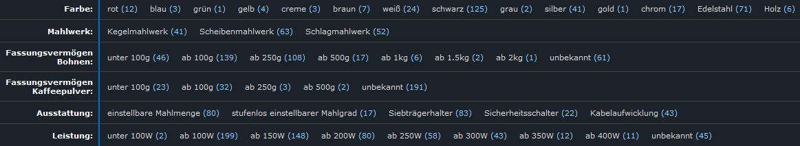

Werde drauf achten, aber welcher Preisvergleich bietet das als Filter an?
Geizhals schon mal nicht....
