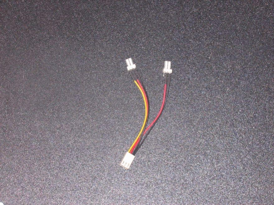

Soo jetzt hab ich noch mal ne Frage: Wie sleeve ich sowas am besten? Ist ein 3-Pin Y-Kabel. Sitz davor und bin ein bisschen ratlos. ^^

Ganz normal wie Lüfterkabel? Also beim männlichen (?) Stecker alle drei Pins rausmachen, indem du wie im Startpost beschrieben oben draufdrückst. Und dann normal sleeven. Mit den beiden weiblichen (?) Steckern musst du dich ja nicht weiter beschäftigen :)
Das blöde ist, dass beide Kabelstränge zusammen sind. Kann ich die Female Stecker auch irgendwie entfernen? Theoretisch müsste ich von der Seite aus sleeven.
Stimmt, jetzt versteh ich dein Problem... Hmm, ich hab noch nie einen female Stecker geöffnet, tut mir Leid. Hab auch gar keinen hier :(
Werde ich wohl auch so machen.Sieht zwar nicht ganz so gut aus, aber besser als garnicht sleeven.
Jo, ne andere Lösung hab ich auch nicht gefunden. so sieht es immerhin nicht ganz so hässlich aus, als wenn man die kabel sehen würde...
