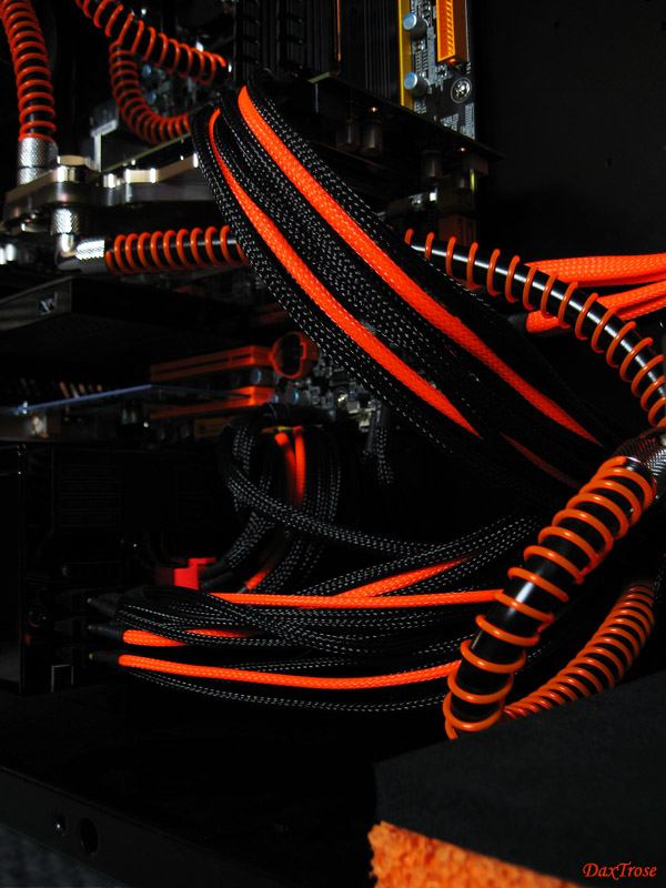

har har :) richtig richtig geil gemacht :) i am loving it. :d
passt der pci E 8 Pol durch Zufall auf das Mobo?^^
Sehr geil :)
machste meins weiter? :d
Danke :)
Könnte ich machen ;)
wenn der ferhan nur nicht so weit wegwohnen würde... :d
mir graut jetzt schon vor meinem HX620!! :fresse:
Wenn du die Anfahrt zahlst mach ich auch Hausbesuche :lol:
:hail:
ne der passt nich ins mobo :d
ich hab einfach nen EPS Stecker drauf gemacht fürs Foto :fresse:

@Ultimo: Ich hab zwar keine Ahnung von WaKü, aber könnte man die Schläuche nicht kürzer machen? Gerade die die nach oben hin weggehen. Ansonsten vielleicht mal überlege ob du die 24-Pin irgendwie dezenter legen kannst? Ein paar Kabel würde ich verstecken, auch wenn die gesleevt sind. Ansonsten echt schönes Sys mit der Wasserfarbe usw :love:
