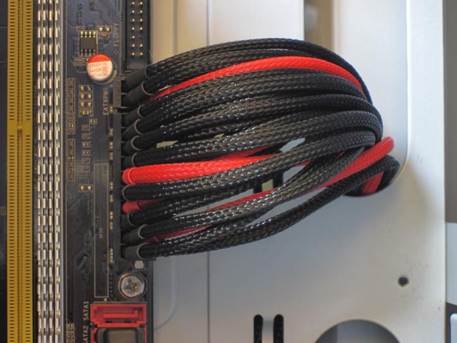

Weiss, Weiss, Weiss sind (fast) alle meine Kahabel *träller* :drool:
ui was seh ich da, ein rotes SATA Kabel :fresse:
Hier sieht man den Unterschied mit und ohne Isoband.
@Boardi: Wie hast dus geschafft bis ins NT zu sleeven? Der durchgang is doch viel zu klein?
Sehr schöne Bilder. Besonders Bild 2 find ich briiiiima :)
