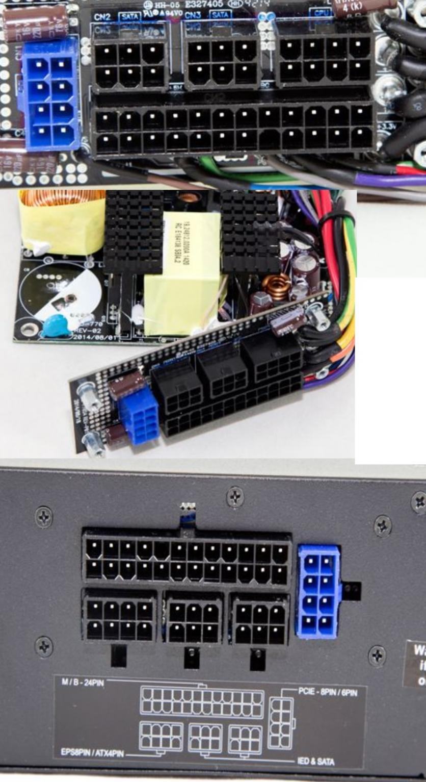

Bevor ich mit meiner Custom Wasserkühlung beginne, wollte ich vorerst mein Netzteil und die Sata Kabel sleeven.
Ich habe alles was ich dazu benötige bei GamingRigs.de bestellt. Nun sind alle Sachen da und mir stellt sich die Frage, wie ich bei meinem Netzteil be quiet
den 24 Pol Strang der ins Netzteil führt, sleeve. Kann ich so ohne weiteres das Netzteil aufschrauben und die Stränge im Netzteil Sleeven? Ich will es wenn dann richtig machen und nicht nur halb sleeven.
Und wie gehe ich am besten beim Sleeven vor? Erst Kabel für Kabel oder direkt alle Kabel von den Klemmen abmachen und dann sleeven?
Muss man sonst noch irgendwas beachten z.B. bei den unterschiedlichen Farben der Kabel?
Steht das Netzteil sichtbar irgendwo rum?
Du könntest auch eine 24er Verlängerung bauen falls das NT in der zweiten Gehäusehälfte steht.
Solltest du das NT aufschrauben dann würde ich immer pro Kabel vorgehen. Dann musst du dir die Kabel auch nicht unbedingt markieren bzw. durchnummerieren. Aber aufpassen beim verkabeln!!
