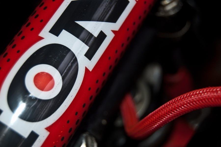

ein neues Sleeve Bild von mir
(hab nich aufgepasst, dass sich da noch ein Pixel eingeschlichen hat :fresse2:)
attachment.php
Bitte das Bild anpassen, max. 900 x 900 px.
