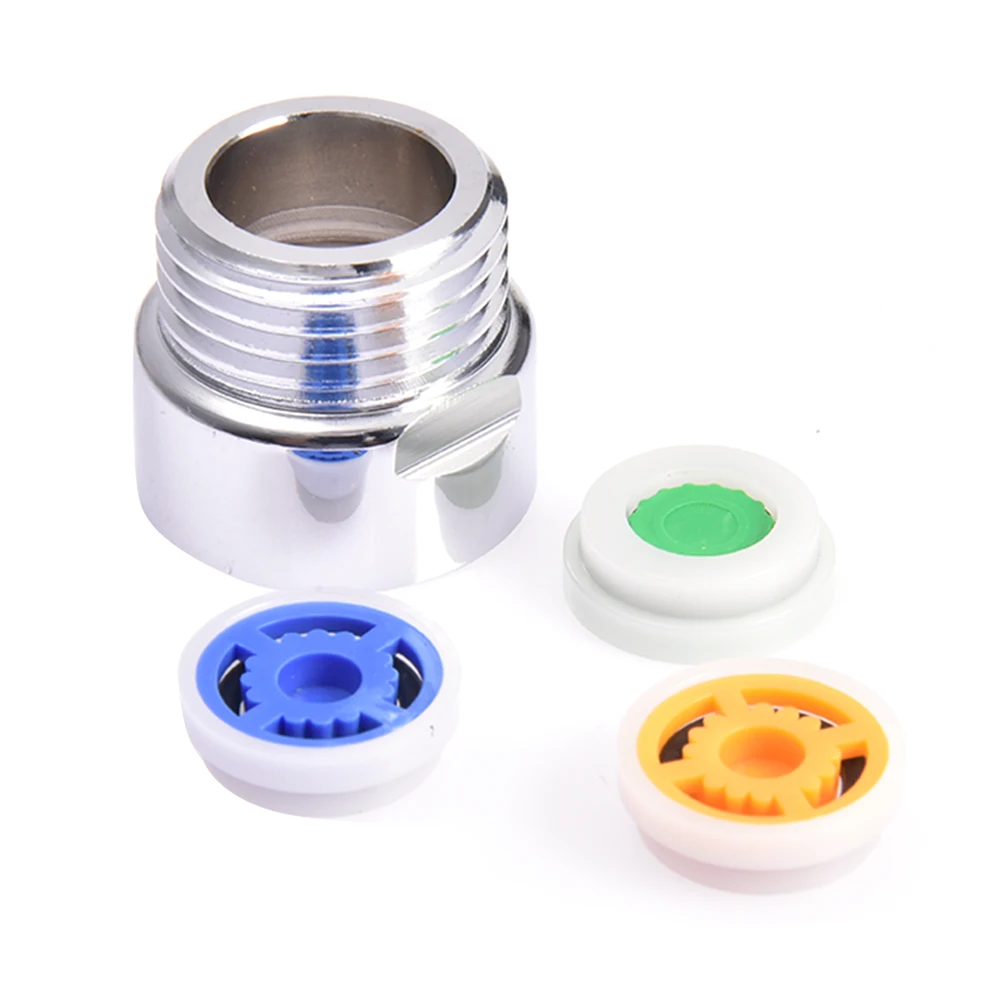

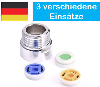

Habe mir sowas bei AliExpress geholt. Waren drei verschiedene Kunststoffeinsätze mit drin.
Die beiden kleineren konntest vergessen, da hättest nicht mal ne Maus mit geduscht bekommen. Den größten Einsatz nutze ich nun auch seit einem Jahr, ist tatsächlich vom Duschfeeling nicht viel Unterschied und somit in Ordnung.
