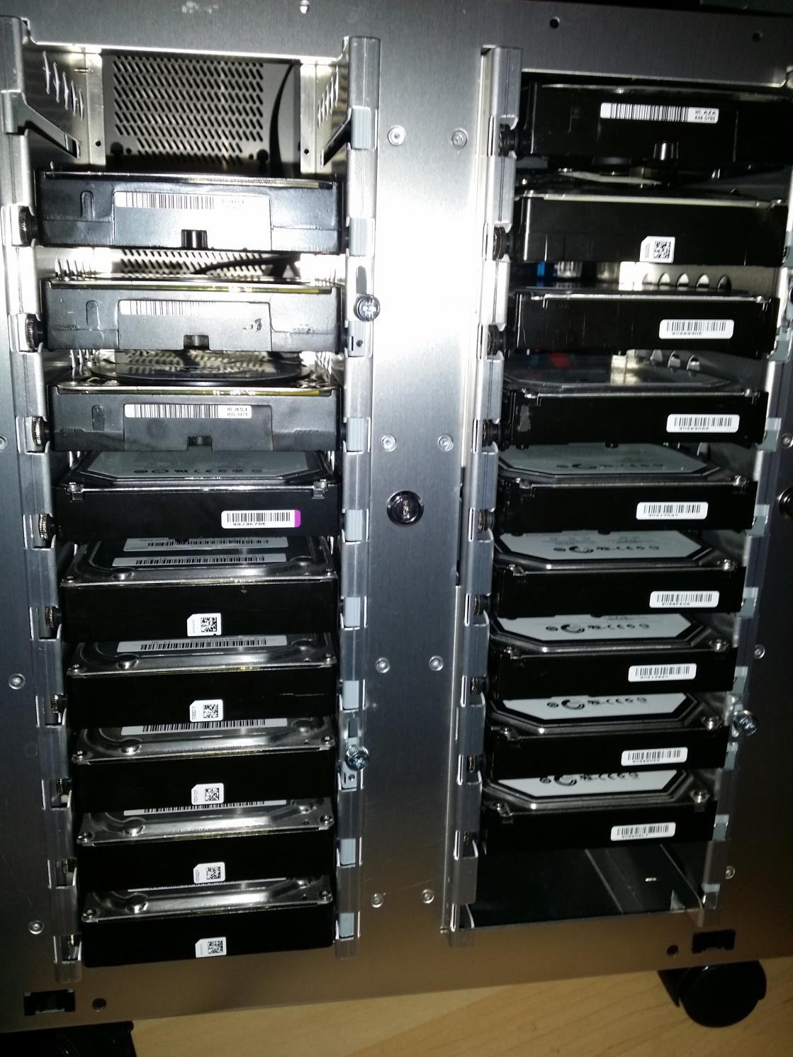

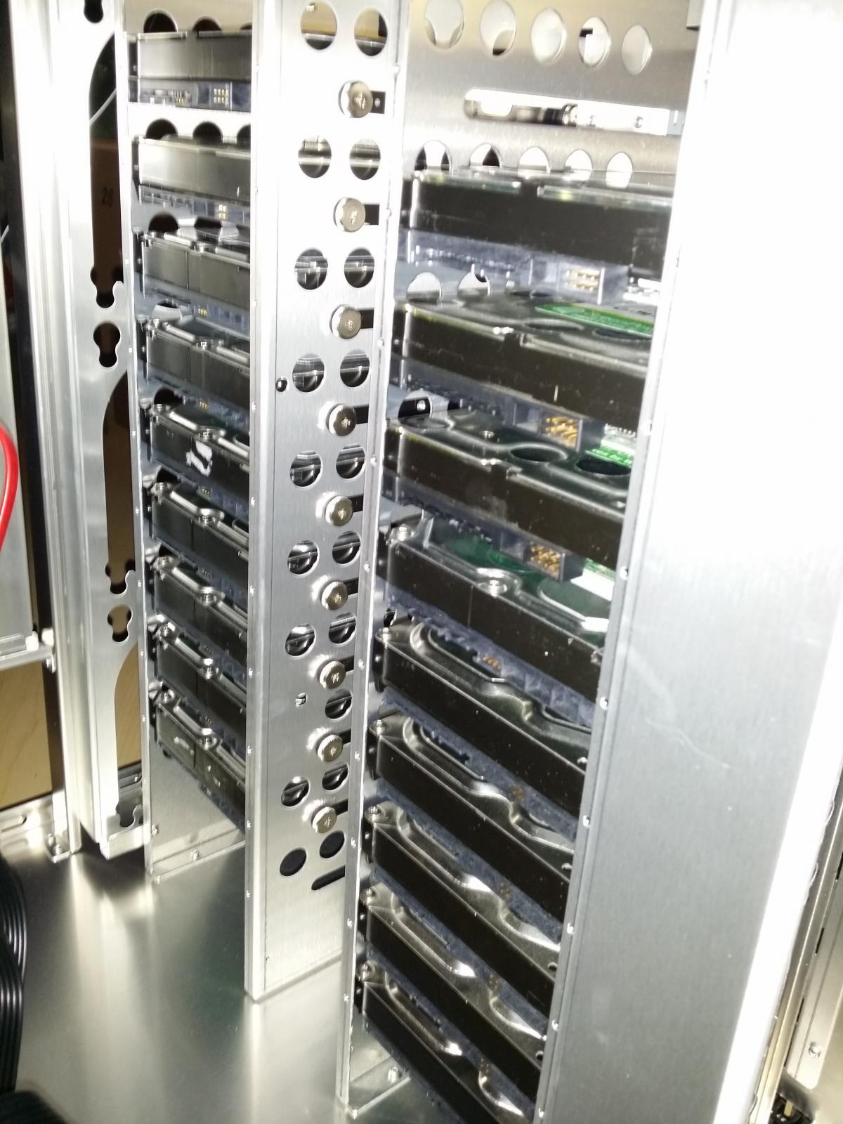

Ich habe ein Lian-Li D8000 das gerade gefüllt wird. Darin ist Platz für 20 SATA Festplatten (jeweils 10 übereinander).

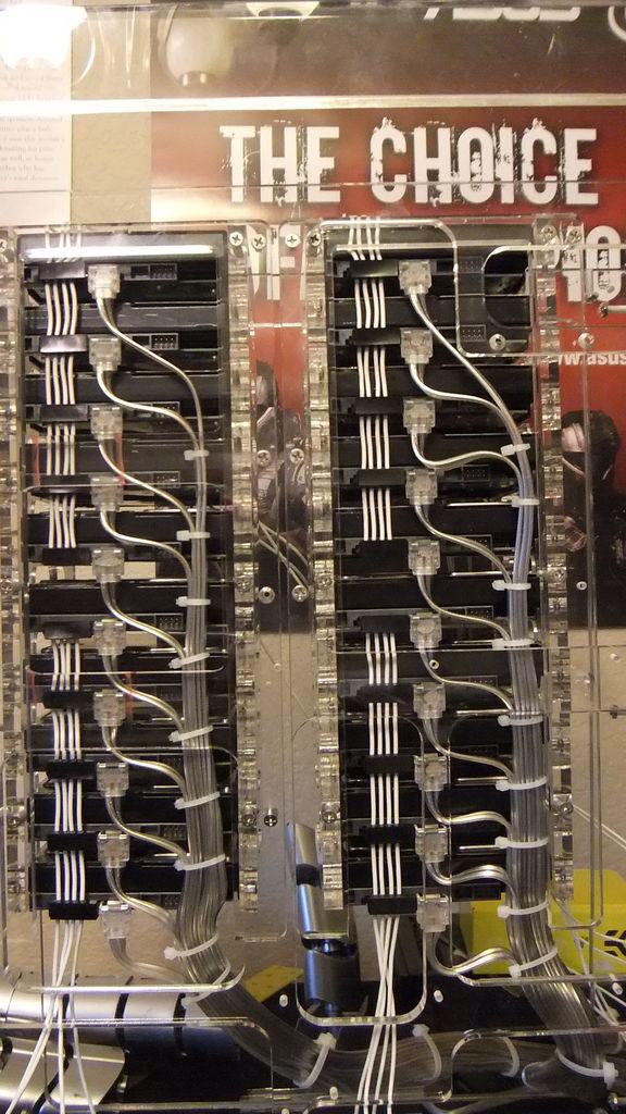

Wenn möglich würde ich diese beiden Seiten nun jeweils mit einem 10fach SATA Stromkabel versorgen ähnlich wie in diesem Bild:
Allerdings halt als 10fach anstatt 2x 5fach.
