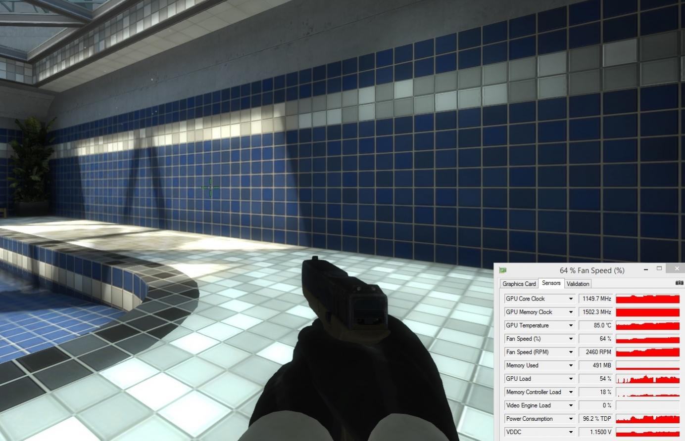

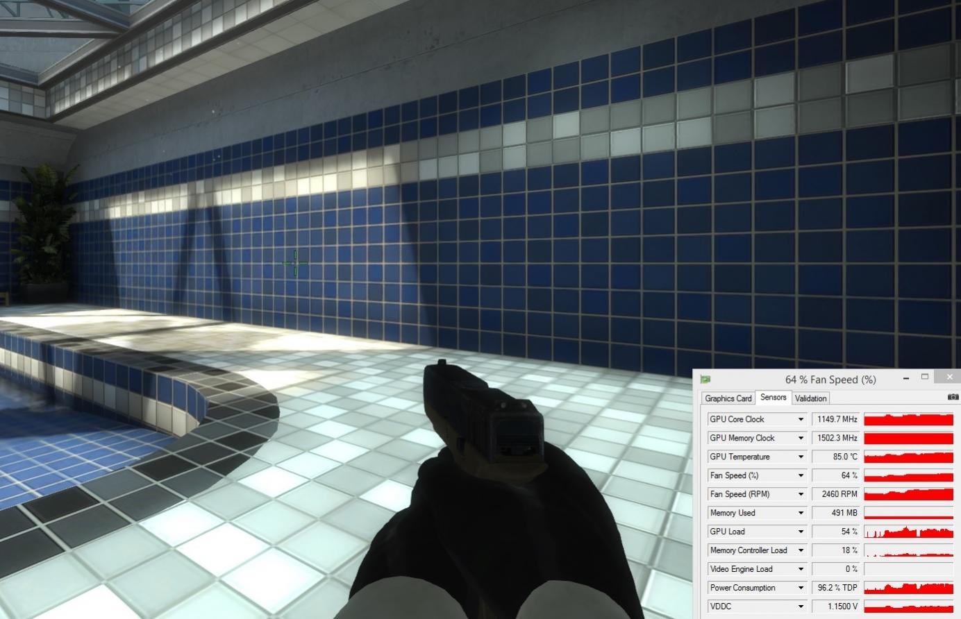

Ist das Normal das die Temp so hoch ist? hab Die Original GTX670 keine special edi.

welches game ? voll ausgelastet? überprüfe mal den kühler jo. aber die referenz sind leider immer hitzköpfe
Völlig unbedenkich & es besteht auch kein Grund zur Panik . Bei einer dauerhaft konstant hoher GPU Auslastung sind die Temps +/- absolut in der Norm. Die Referenz-Modelle heitzen immer gut ein - also am besten einen anderen Kühler verbauen oder ne andere Karte zulegen.
deswegen müsste er uns die auslastung nennen die er in dem moment hatte und ob die auch so andauert. bei 50% last wäre die temp zu hoch^^
ja reinigen und Wärmeleitpaste erneuern....sonst taktet sie im Sommer runter
Temperatur ist zu hoch!
GPU-Load liegt laut Diagramm bei ~50% und Lüftergeschwindigkeit bei ~60%.
Würde es mit reinigen versuchen, neuer Kühler lohnt sich meiner Meinung nach nicht mehr für diese Karte.

Ist die Voltage Standard oder erhöht?
Falls letzteres, haben wir wohl das Problem gefunden.
is schon heiß, aber für ne Referenz 670 grade so noch im Rahmen.
kannste so lassen, aber 5 Grad kühler, insbesondere bei dem Takt, wäre "normaler".
