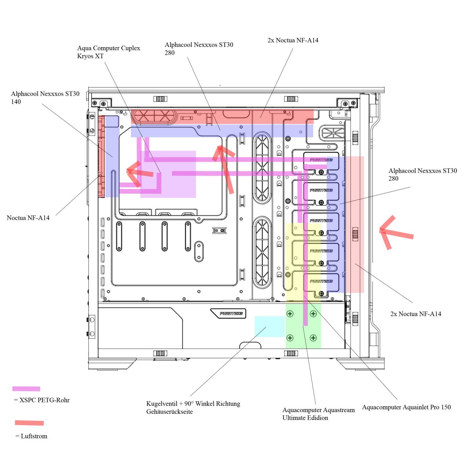

Ich könnte hinten vor den 140mm Lüfter der die warme Luft nach draußen pustet, noch einen 140er Radi setzen.
Mit etwas Bastelaufwand könnte ich unten, direkt über dem Netzteil noch einen 280mm Radi montieren. (Tiefe gingen hier locker 6cm, aber hat das viel Nutzen?).
Auf dem Unteren könnte ich dann stärkere NB Lüfter nehmen und die von unten "ansaugend" (viel Platz zum Saugen ist da ja nicht) montieren. Dann würden Sie die warme Luft vllt doch etwas schneller nach
oben transportieren.
Aus einem CB Thread habe ich nochma eine schicke Skizze gefunden.
Was meint ihr?

Das Wechseln von dem oberen Lüftern zu rausblasend ist fatal - Warum? Easy erklärt: die ganze gestaute Luft im Case soll dem 280 zur Kühlung dienen, aber bei einer Casetemp von (geschätzt 40°) wird da nix mehr gekühlt.
Ergo du kühlst mit dem Frontradi das Wasser ab und heizt es mit dem zweiten Radi wieder auf (blöd erklärt, da wir ja wissen, dass im Kreislauf die Temps so gut wie gleich ist, aber das Prinzip ist wichtig)
was für optionen hast du nun:
mein Tipp: Frontradi - reinblasend, Topradi - reinblasend, Hecklüfter mit 800 -1000 rausblasen lassen und mal schauen wie es sich verhält
als zweiten Tipp würde ich folgendes probieren: da der Topradi nur warme Luft zur Zeit bekommt würde ich den HECKLÜFTER reinblasen lassen! der Topradi würde "frischere" Luft bekommen und das Case würde auch nicht so aufheizen.
Hoffe das hilft dir.
