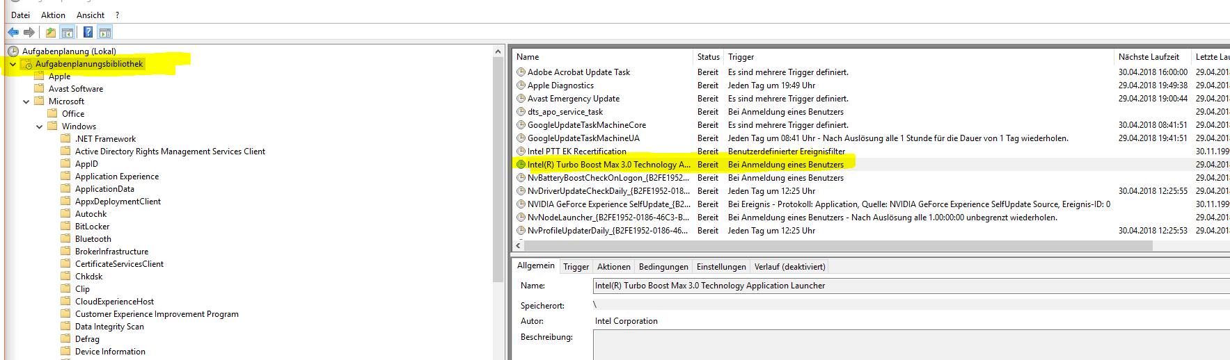

Das Tool startet durch eine geplante Aufgabe, die man nicht aber nicht löschen kann, bzw. legt sich diese immer wieder neu an. Verantwortlich hierfür ist ein Dienst.
Lösung:
1. Tool im Tray per Rechtsklick und "Quit" beenden.
2. [Win]+[R] drücken und den Befehl "services.msc" eingeben.
3. Suche nach Dienst "ITBMService" bzw. Beschreibung "Intel(R) Turbo Boost Max 3.0 Technology Application Service" und diesen Dienst deaktivieren.
4. [Win]+[R] drücken und den Befehl "taskschd.msc" eingeben.
5. Suche nach "Intel(R) Turbo Boost Max 3.0 Technology Application Launcher" und diese Aufgabe deaktiveren oder gleich löschen.
6. Rechner neu starten
Das Tool sollte nun ruhig sein :)
Also bis Nr. 4 komme ich aber nach eingabe von taskschd.msc kommt ja die aufgabenplanung
da blicke ich nicht durch egal wo ich schaue nirgens finde ich etwas von Intel(R) Turbo Boost Max 3.0 Technology Application Launcher
finde auch kein suche feld ?
Nein, kein Suchfeld. Einfach in der Liste rechts suchen.
Ggf. musst du links erst auf "Aufgabenplanungsbibliothek" klicken.
