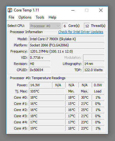

Ich habe 88W im Idle mit einem Sky-X, mit Kaby-X sind es 20W weniger.
Package Power bei Sky-X ist zwischen 15-20W im Idle

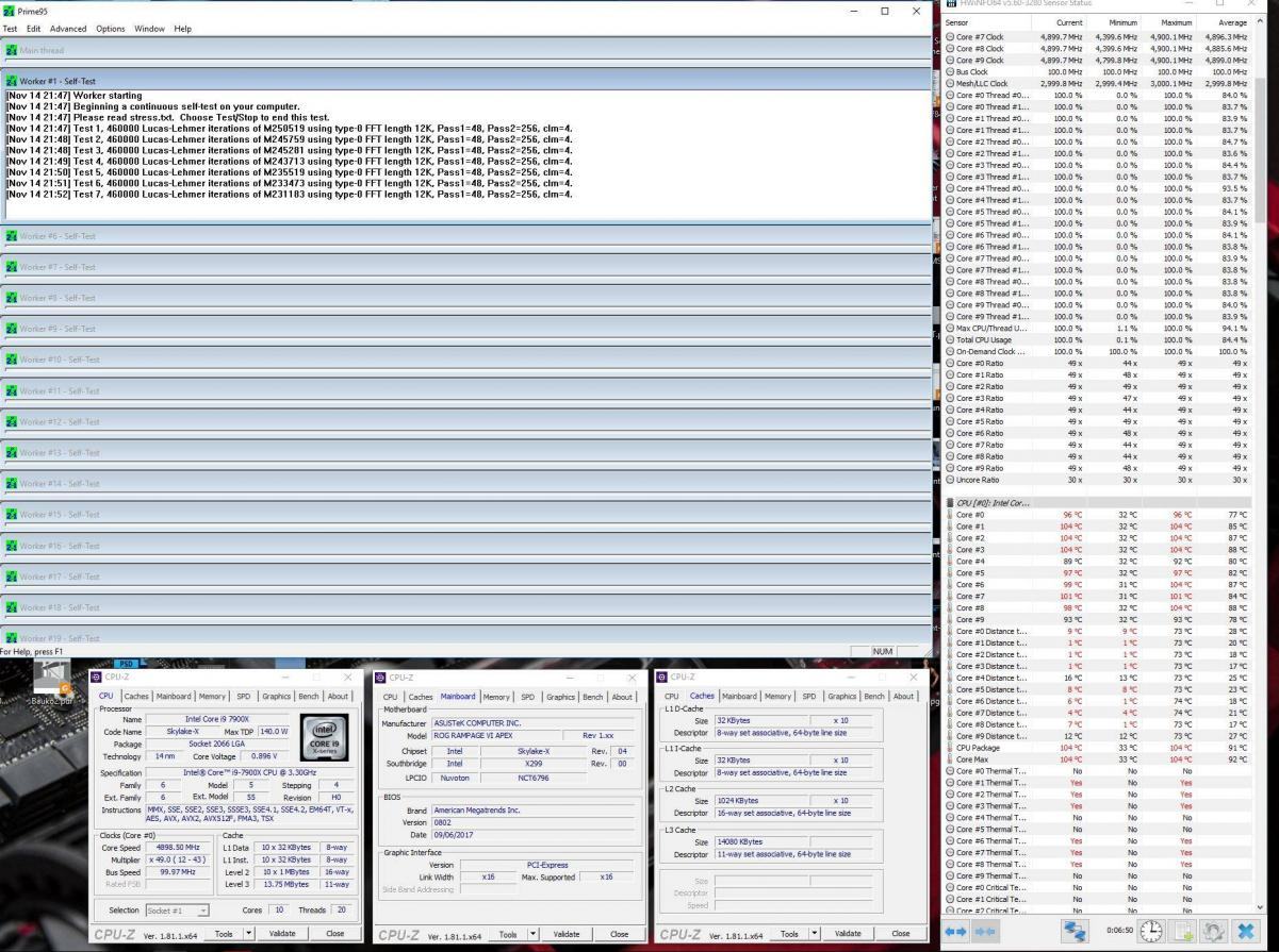

Ich versuche gerade meinen geköpften 7900x auf dem Apex auf 4.9 stabil zum laufen zubekommen, nachdem 5GHz aussichtslos schien. Ziel ist es das ganze nach Möglichkeit 24/7 zu betreiben.
Gekühlt wird das ganze mit einer Custom WaKü mit 480mm Radiator, Wassertemps hab ich gerade nicht zur Hand, muss den Sensor noch in der Aquaero konfigurieren.
Leider läuft es immer ins Thermal Throttling, werde also noch was an den Werten ändern müssen. Endet mittendrin mit einem BSOD, entweder VCore oder Temps wie es aussieht.
Mir ist bewusst, dass ich solche Temps nicht im 24/7 Betrieb haben werde, trotzdem halten sie mich davon ab zu testen, ob ich das System stabil auf 4.9 zum laufen bekomme. Hat es überhaupt Sinn es hier noch länger zu versuchen oder sollte ich lieber nach 4.8GHz schauen. Verglichen mit anderen hier brauchen alle meine Kerne sehr viel Spannung.
Würde mich über jede Hilfe freuen.
LG
Matteo
Der Screen ist Mist, viel zu klein, nichts zu erkennen.
Grundsätzlich hat es mit solchen Temps keinen Sinn. Da geht man besser mit Core-takt runter.
+1
Wenn du 5GHz haben willst, stell die einfach mal ein und probier ob es 24/7 läuft oder ob du Abstürze bekommst.
Komisch, werde es nächstes mal mit Imgur probieren, da klappt es in der Regel besser. Bei mir zeigt es zwar alles lesbar an aber sieht trotzdem nicht so gut aus wie bei den anderen.

Die Temps habe ich jetzt wieder in den Griff bekommen, mit "aktiver" VRM Kühlung und ohne Abdeckung über dem Radiator bleibt es bei 4.9 meist unter 90°C (Small FFTs). Nur Ab und zu kam es mal kurz drüber, aber das war noch mit geschlossenem Gehäuse.
Sollte es wirklich an den Temps scheitern, habe ich auch noch einen dicken 280er hier, den ich Ersatzweise für prime mit anschließen kann. Denke ich werde mir die Tage noch mal die 5GHz ansehen, schauen wie es sich bei Prime verhält und ggf. die einfache Methode "24/7 ausprobieren" testen.
Zum Rendern und arbeiten hab ich ja jetzt schon ein solides 4.8 bzw. 4.9 Profil.
Wenn der Custom die 45Minuten Marke geknackt hat, mach ich einen vollständigen Screen fertig.
LG
Kannst du knicken mit einem 480er Radi,
auch wenn die CPU delided ist, nicht zu schaffen, auch bei AVX off nicht mit prime95. Selbst bei 4.8 GHz wird das eng mit deinem Radiator, ein Mora 3 (1260er) packt das aber selbst mit einer zusätzlichen Grafikkarte im Kühlkreislauf. Realistischer wären mit einem 480er Radiator ca. 4.6 GHz für 24/7 mit einem 7900X, falls zum Beispiel keine Grafikkarte mit gekühlt werden muss ;)
