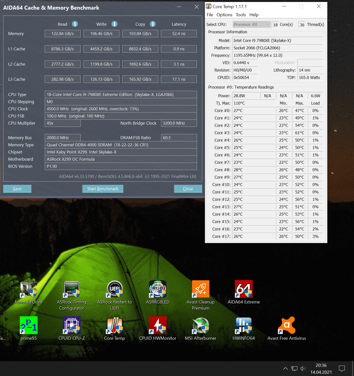

Aida Speicherbench

Heftig, deine E-Die bringen ganz schön was an Bandbreite!
Hab ja noch nichts genau gelotet. Alle Voltages nur gut geschätzt.
R23 lief mit 3300 Mesh durch und der Score scheint gut zu sein. Komischerweise ist das Setting in Aida abgestürzt.
Mit 3200 Mesh kamen diese Aida-Werte heraus.
Da war mit 5GHz bei 1.22V nach dem R20 schicht im Schacht.

3200 Mesh sieht besser aus
Geköpft und Direkt Die ? Warum fährste einen 100:133 Ramteiler ?
what else?
Na dein Ramteiler . Oder kann man den beim OCF nicht einstellen ? Sieht man an den 60:3 beim Aidacache
Doch, kann man schon.
Wenn man damit Spielt bekommt man komischerweise mehr Ramdurchsatz hin. Zumindestens auf dem Apex

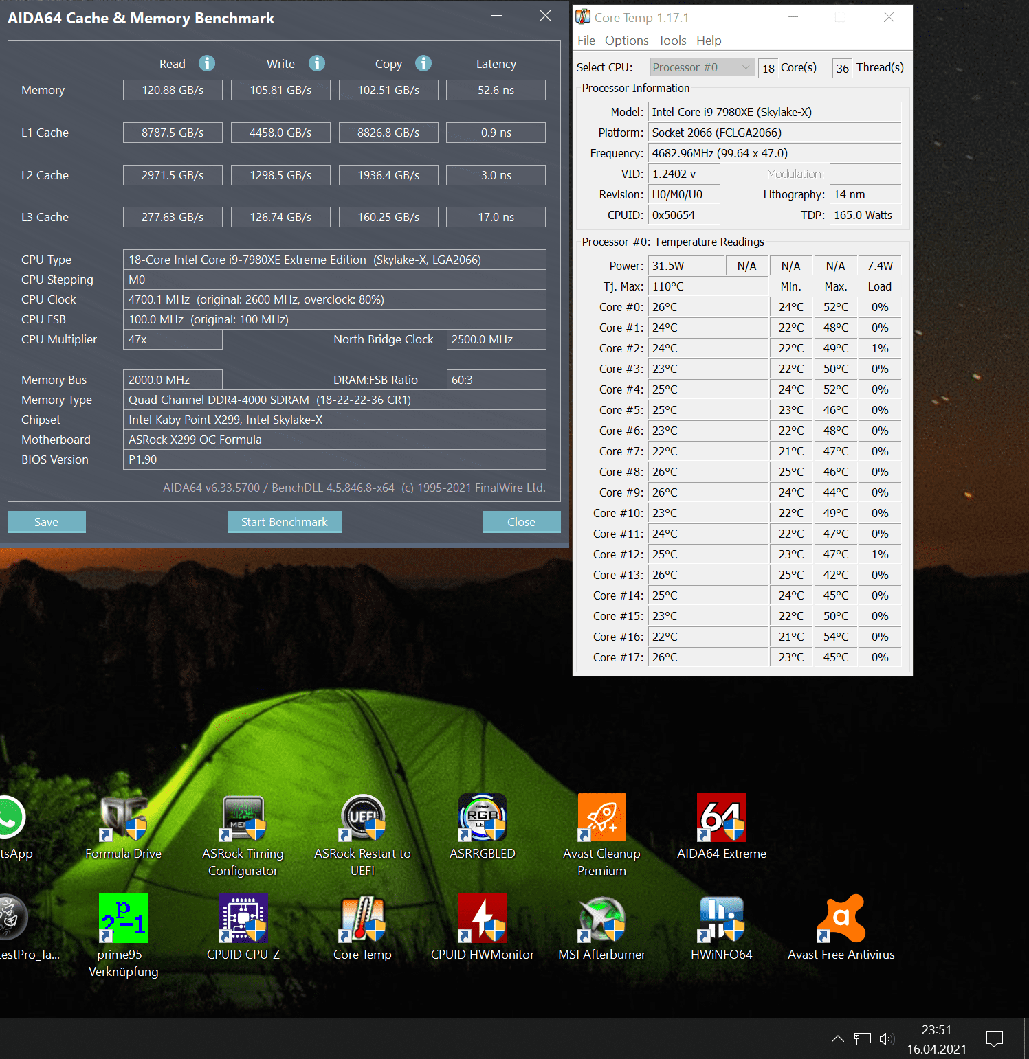

Top Temps nach der Frisur. Beim Training hat sich ein Ram Channel verabschiedet?
Tatsächlich nach dem Ram schauen. Ist natürlich mit kühlem Wasser.
Der Chip ist Sahne.
Ich habe das gleiche Problem wenn der RAM auf 4000 läuft.
Ram unter den Bänken getauscht, keine Besserung. Bios default selbiges A1 keiner zuhause.
Anderen Chip rein Quad-Channel wieder am Start.

Ab 4000 trennt sich die Spreu vom Weizen bei den Dickschiffen. Uncore +300 - +400 könnte helfen
Keine Ahnung was da eben schief hing. Hatte vergessen vor dem Chipwechsel Bios defaults zu laden, was ich sonst immer mache.
Beim Posten hing es mit DD, hab dann am Back-Panel das Bios zurückgesetzt.
Einmal hin und her gebaut, läuft es zum Glück.
Mit dem Chip bin ich mehr als happy.
4700/4000/3200 rennt das Rechenmonster mit warmer Brühe.
