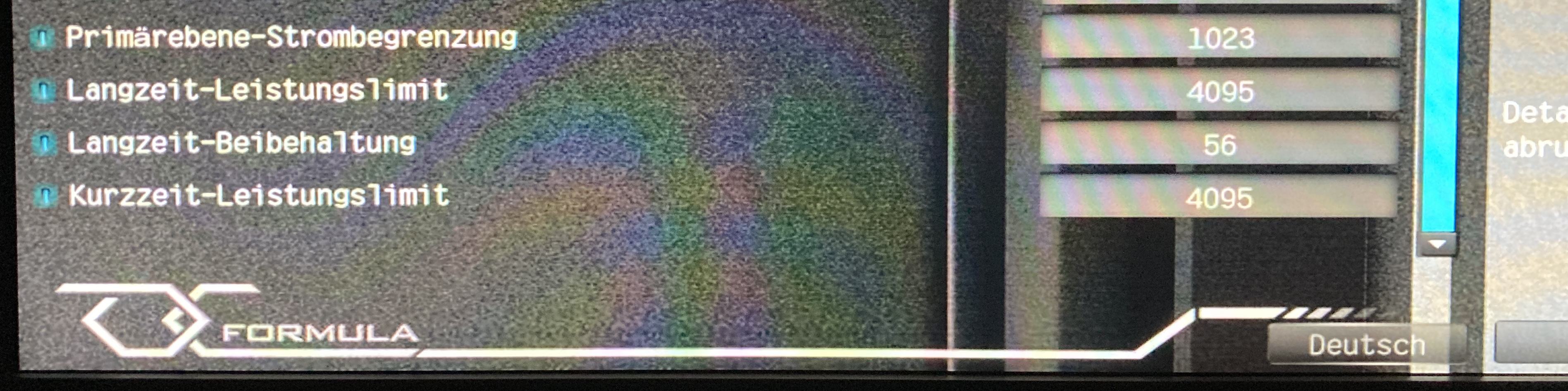

Hier mal meine Einstellungen, sind die ok?
Die Powerlimits beim X299 stellt man alle auf Max. Den die Cpu zieht ja eh nur das was sie braucht
@ martma
Kannst du so lassen, die Langzeitbeibehaltung :d ruhig auf AUTO setzen.
Wichtig ist, das die Kurz-/Langzeitlimits plus die Strombegrenzung hoch genug gesetzt sind. Bei dir sind diese damit beim Höchstwert fürs X299OCF. Bei meinem letzten 9940X hatte ich 800/3200/3200 eingestellt, reichte damit locker für 5 GHz unter Vollast. Wen jetzt noch die Input Spannung plus die LLC groß genug ist sollte von der Seite aus alles klar sein.

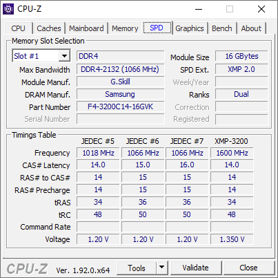

Die CPU kennst Du ja schon bestens ;) RAM läuft auf 1,35V 3200CL14 XMP Profil (ohne selber Timings angepasst zu haben). CPU Derzeit auf 4.7 GHz (wegen zu hohem Delta zwischen den Kernen) auf 1.20 V.
Bestens ist übertrieben. Ein paar CB Runs hatte ich mit dem Chip gemacht, wenn man schon mal 18 Zylinder im Sockel hat.
Dein Ram ist interessant. Die 3200CL14 TridentZ können 4000CL16 - mit dem 7980XE mit 3000Mesh geht das ab wie die Feuerwehr.
Sind hier ja nur als Kit's gelistet: https://www.hardwareluxx.de/communi...g-zum-ic-auslesen-v3-update-15-06-20.1073628/
Wenn man dort nach f4-3200c14-16gvk schaut, ist ja ein 2x8GB Kit gemeint. Updates mit den großen Dual-Rank Kit's kommen eventuell noch.
Hast du zwei 32er Kit's gekauft, oder als Quad-Kit? https://geizhals.de/g-skill-ripjaws-v-schwarz-dimm-kit-64gb-f4-3200c14q-64gvk-a1382587.html
Die Samsungs nur auf 3200 laufen zu lassen ist Verschwendung. 3800-4000 ist da ganz sicher drin....
Ich hatte sie als 4er Kit gekauft in 12/2017.

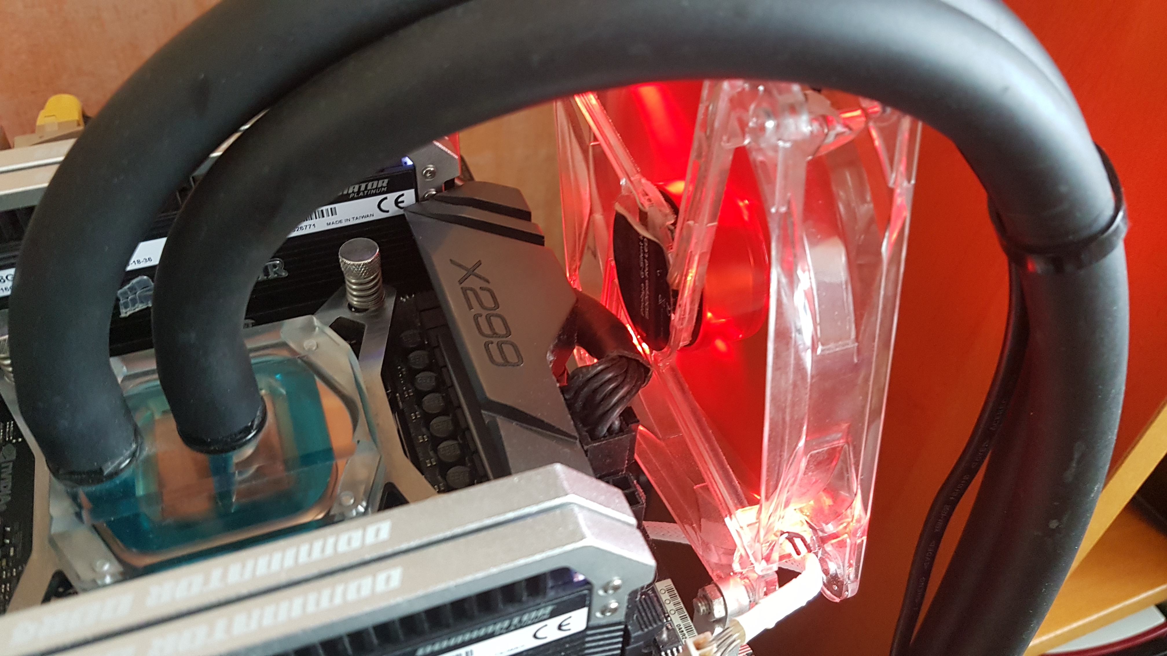

Hab immer ein Lüfter davor. Bei so einem fetten Chip umso wichtiger. Ohne gehn die Spawas sicher schnell auf 90-100°.
Gute Idee, aber sollte man bei der Leistungsaufnahme nicht alle CPU Stromstecker stecken?
Bei mir sah das so aus mit dem X299OCF/9940X im Gehäuse.
Für 24/7 und 4.8 GHz CPU Takt wahrscheinlich etwas übertrieben, aber zum benchen mit 5 GHz plus schon nötig. :d
