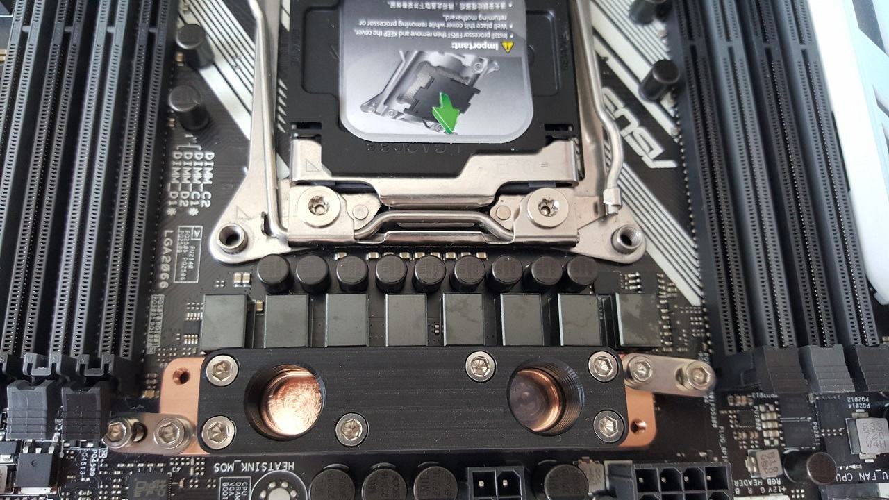

Der Versuch mit 4.7 GHz @1.24V ist gerade am laufen, aber es wurden Maßnahmen wegen der Temperatur der VRMs notwendig... Dennoch, macht Spaß. Aber sieht auch so aus, das es bei mir nicht mehr weiter geht, Core Max 90°C und die VRMs bei 105°C setzen dem Spaß ein Ende 😅

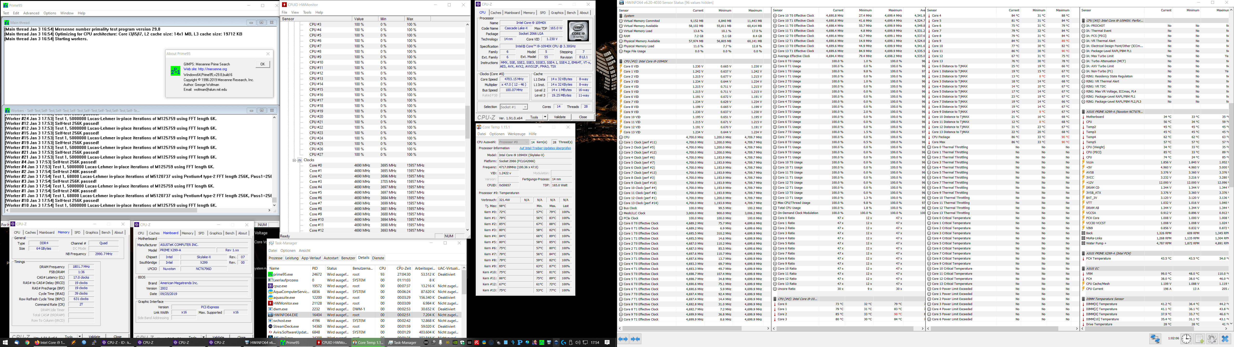

Adaptiv. Optimal ist es nicht, mir wäre es lieber wenn das BIOS die VID-Table ignorieren würde, aber sieht grad wie folgt aus und ist jetzt eine Stunde primestabil. Einzelne Kerne sind deutlich tiefer als 1.24V, aber das scheint nichts auszumachen. CB15 und CB20 sehen gut aus und skalieren entsprechend.
Soweit sieht es doch gut aus(y), aber das Ende der Fahnenstange ist somit wohl auch erreicht.
Na da muss nen Wasserkühler rauf.
Bringt ihm auch nicht viel wenn er schon um die 90°C Core Temps hat, wäre nur was fürs gute Gewissen.
Jup, aber das reicht ja so auch :d Ist schon eine Steigerung von einem 7820x @4.8 zu einem 10940x @4.7
Das einzige was ich noch im Auge behalten muss, ist ob die Sache stabil bleibt, es sind immerhin -0.125V auch im idle... ein Kern fällt bis auf 0.63V ab, scheint damit aber kein Problem zu haben.
Ich würde trotzdem drüber nachdenken.
Hab ja das gleiche Board und die VRMs werden nie wärmer als 50°C.

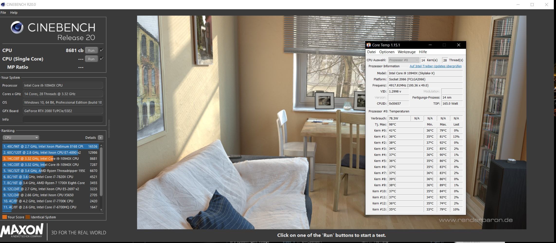

Sehr schönes Gerät! (y) Wie sahen da die Temps aus?
Ich hatte davon auch nen Screen gemacht, bin aber nicht zu Hause. Das müsste so zwischen 62-74 grad gewesen sein.
Top! Da geht doch sicherlich noch was? Schon mal 5.1 oder 5.2GHz probiert?
