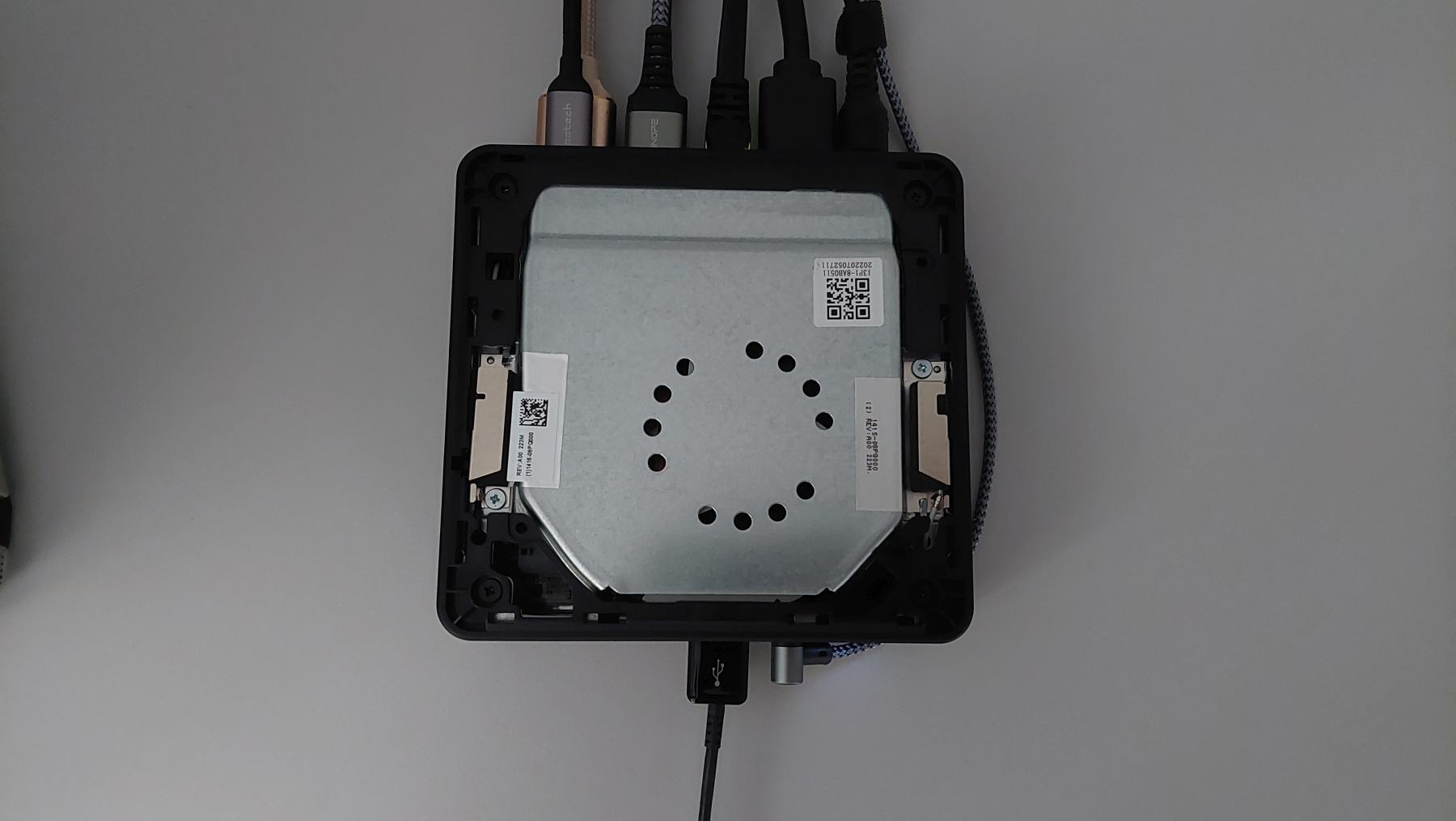

Problem ist allerdings, dass man hierfür an dem Chassis, genauer gesagt an diesem Zwischenblech, rumsägen muss (wie hier) und da habe ich aufgrund der vorhandenen Garantie keine Lust drauf.
Hab den Nuc noch nicht soweit zerlegt gehabt, aber von den Bildern her dachte ich immer, das wäre Teil des Lüfters, nicht vom Gehäuse.

Man bekommt es raus, aber dann hast du keine Verschraubpunkte mehr für das Board, Füße usw. Außerdem sind die WLAN-Antennen da dran. Zumindest bei meinem 12 Gen NUC ist das so.

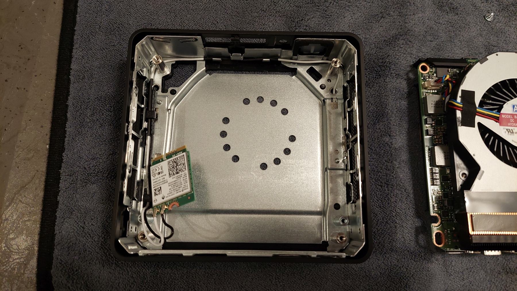

Ahhh, jetzt kapier ichs. Das linke Bild ist ja die Innenseite von der Blechhaube und da hängt die Wifi-Karte an den Antennen die auf der anderen Seite sind.
Ich stand auf der Leitung und dachte du hast die Antennen abgezwickt und die Kabel dann auf eine Wifi-Karte gelötet... was ja irgendwie keinen Sinn macht.
Wifi steckt als M.2 Modul unter der NVMe-SSD. Ist mir beim Einbau der NVMe gar nicht aufgefallen. :d
Jetzt ergibt das alles einen Sinn. :d
Das machts ja aber eigentlich noch einfacher. Dann lass ich die Antennen samt Modul einfach ganz im Gehäuse und steck in meinem selbstgemachten Gehäuse dann einfach eine neue Wifi-Karte samt Antennen rein, wenn die eh nur 20€ kostet. Dann bleibt das alte Gehäuse samt Wifi intakt und ich mach nicht irgendwelche Antennen oder Anschlüsse kaputt beim Versuch sie da irgendwie rauzukriegen.

Hab das Teil jetzt mal aufgeschraubt. Weil ich sonst kaum Fotos gefunden habe, wo man überhaupt mal die Oberseite mit dem Kühler sieht, gibts jetzt hier gleich mal ein Foto davon:

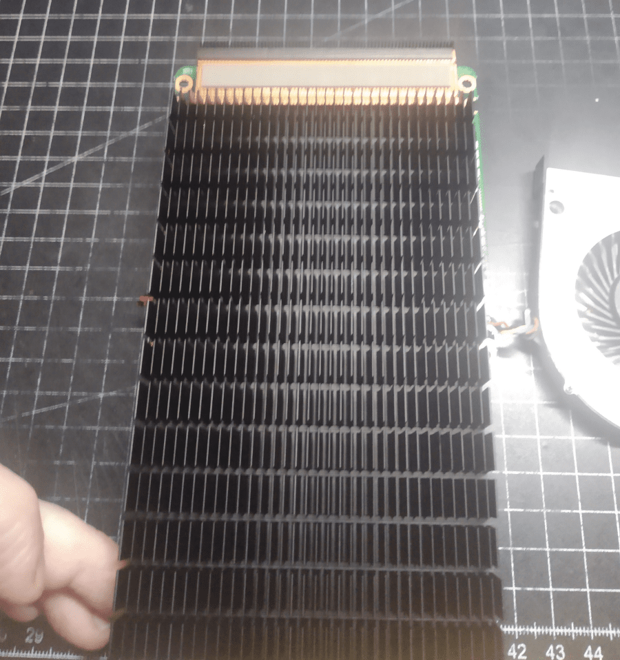

So ungefähr soll das dann mit dem Kühlkörper aussehen:
Die Breite passt schon mit 90mm. Das Board ist ca. 112mm breit. Die Länge muss natürlich noch angepasst werden. Und brauch wahrscheinlich noch Aussparungen für den schwarzen Anschluss links unten und für den Lüfteranschluss rechts unten.
Dabei ist es vermutlich gar nicht so ungeschickt die Originalbefestigung beizubehalten weil an den beiden im Bild markierten stellen sitzen unten ebenfalls Wärmeleitpads auf Bauteilen. Links bin ich mir ziemlich sicher das das die Spannungswandler sind. Was das rechts ist, keine Ahnung.

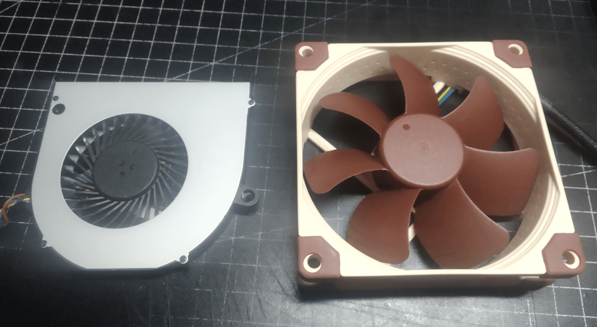

Die Radausau und der Lüfter der nach dem Umbau drankommt:
Mein Ziel ist es übrigens nicht den NUC super kühl zu kriegen, sondern vorallem ihn leise zu kriegen. Mit den originalen 75°C unter Volllast kann ich leben. Wenn ich das nebenbei noch etwas reduziert kriege, ist das nur ein Boni.

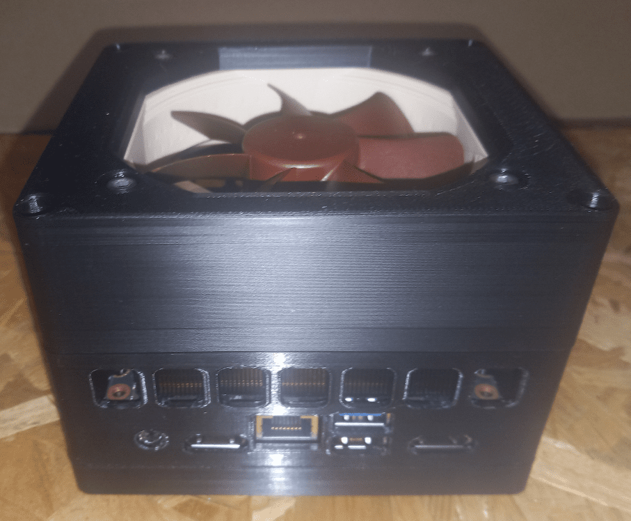

Ist noch nicht fertig, aber kann sich denke ich schon sehen lassen.
Gestapelt siehts dann so aus:
Unten kommt noch ein viertes Teil dazu, das dann den Boden dicht macht und noch kleine Füßchen dran hat.
Die Höhe der einzelnen Teile ändert sich evtl noch. Den Deckel mit dem Lüfter kann ich glaub ich noch niedriger machen. Dafür könnte der Abstand zwischen dem Board und dem Festplattenunterteil knapp werden... da muss ich erst noch gucken wie hoch der SATA-Stecker aufträgt.

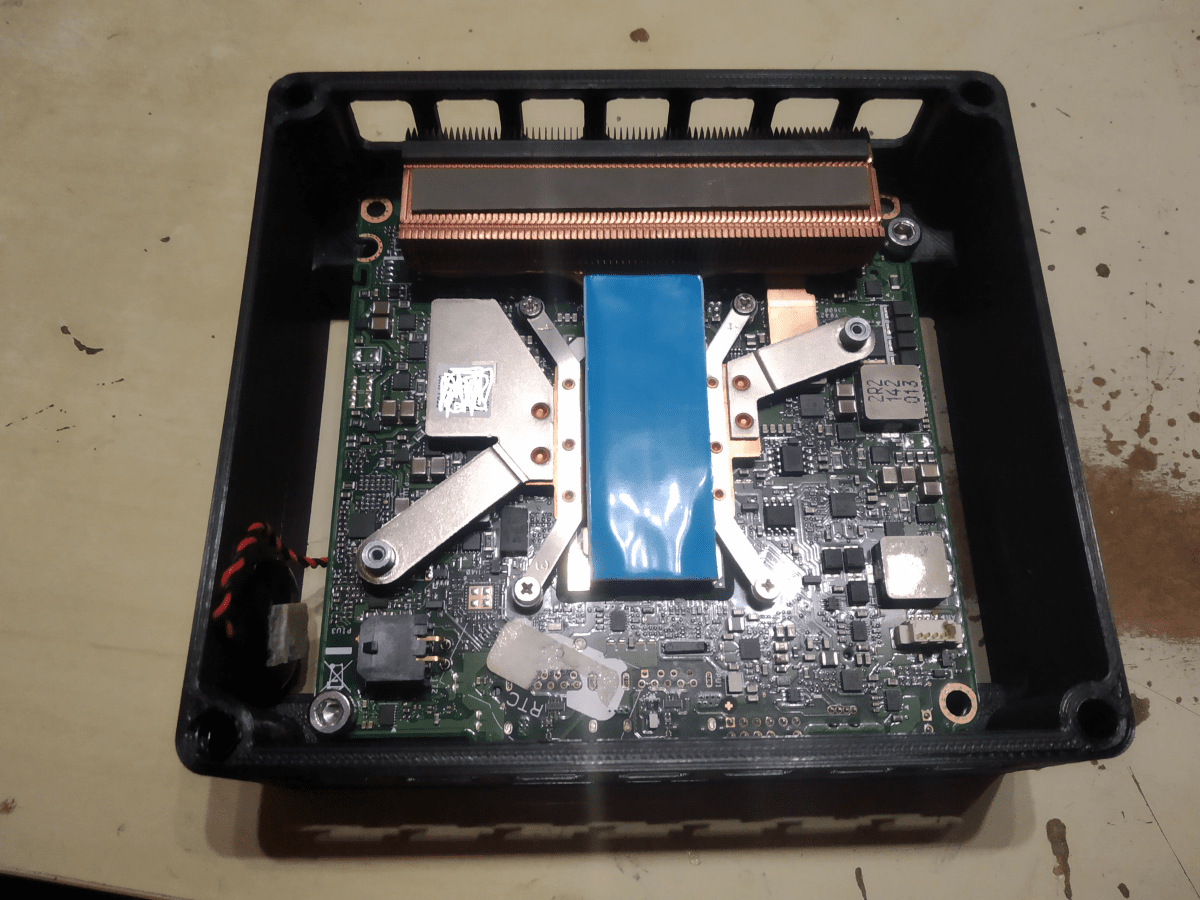

Den schwarzen Kühlkörper habe ich mittlerweile auch verbaut. So sitzt das Wärmeleitpad.
1,5mm dick. 1mm erschien mir etwas zu knapp. Die linke obere Ecke wo die VRMs drunter sind steht (vermutlich wegen den darunter liegenden Wärmeleitpads) etwas hoch, da liegt der Kühlkörper dann auf.
Foto mit aufgeschraubtem Kühler habe ich natürlich vergessen zu machen, aber sieht im Grunde nicht anders aus als nur aufgelegt.
Der Kühlkörper blockiert natürlich einen Teil des Kupferkühlers, vorallem weil er mit dem WLP noch höher sitzt.
Erstaunlicherweise ists sogar etwas schlechter als mit dem Tunnel. Bin damit jetzt bei 68°C. Wobei.... relativ die Anzeige springt gerade zwischen 62°, 65° und 68° hin und her. :d
Boost geht mit der Lösung aber besser. Mit dem Tunnel hat er die 100° erreicht, mit dem schwarzen Kühlkörper blieb er unter 90°.
Der schwarze Kühlkörper wird im Idle ohne Lüfter spürbar warm, also Kontakt hat er. Pendelt sich dann im Idle übrigens ganz ohne Lüfter so bei 28° ein.

Einfach den Radial-Lüfter gegen einen axial Noctua tauschen wird eher dazuführen, dass der NUC am Ende heißer laufen wird, außer man erhöht irgendwie noch die Kühlfläche, die zusätzlich vom Axial-Airflow profitiert.

So siehts aktuell aus.
Ohne Lüfter, aber nicht ganz Idle wird alles gut warm. Der Kupferkühler deutlich wärmer als der Alukühler. Spricht also dafür, das das WLPad bremst.
Jo, habs gerade mal noch unter Vollast mit Lüfter nur draufgelegt probiert. Wenn ich den Lüfter kurz anhebe, ist der Kupferkühler heiß und der Alukörper deutlich kälter.
Also ist definitiv das WLPad schuld.... oder der Alukörper ist suboptimal. Tippe auch mal eher auf das WLPad.
Lüfter ist jetzt auch am Anschluss und wird somit geregelt. Standardeinstellung "Balanced", wie vorher auch. Ist übrigens ein "JST micro mx 1,25mm" Anschluss. Die Pins sind ganz normal belegt, man kann als 1:1 zum Noctua durchschalten.
Damit ist jetzt Ruhe im Karton. Unter Volllast ist jetzt kaum mehr was zu hören. Man muss schon auf 30cm rangehen, das man wirklich was hört. Dabei pendelt sich das jetzt bei 72-74° ein. Also immernoch wie Original, aber halt vorallem LEISE. Leider kann man unter Linux die Lüfterdrehzahl wohl nicht auslesen.

Im Foto jetzt auch mal komplett zusammengebaut, mit Füßchen, aber ohne SSD-Zwischenteil, weil ich die ja leider mangels passendem Kabel eh nicht an den internen SATA-Anschluss kriege. Jetzt auch mit funktionierendem Powerschalter. :d
Beim Lüfterteil kann ich noch 5mm Höhe wegnehmen, 7mm, wenn ich nen abgewinkelten Sechskantschlüssel finde um den Lüfter nicht durch beide Seiten schrauben zu müssen.
Die Oberseite ist aktuell eigentlich nur so dick, damit die die Zylinderkopfschrauben verschwinden. Muss mal gucken ob ich ein paar Flach- oder Senkkopfschrauben finde, dann kann das auch noch dünner werden. Ein Lüftergitter kommt natürlich auch noch dazwischen.
Hatte eigentlich noch die fixe Idee auch noch eine HDD-LED anzustecken (da kann der Header sogar Zweifarbig, muss ich mal gucken ob ich rausfinde, wie das funktioniert), aber der Pinheader auf dem Board ist 2mm Rastermaß und ich hab natürlich nur normale Dupont 2,54mm Stecker. :rolleyes2:
Aber alles in allem würde ich sagen: Mission accomplished.
Jetzt kommt nur noch Feintuning und Optimierung.
