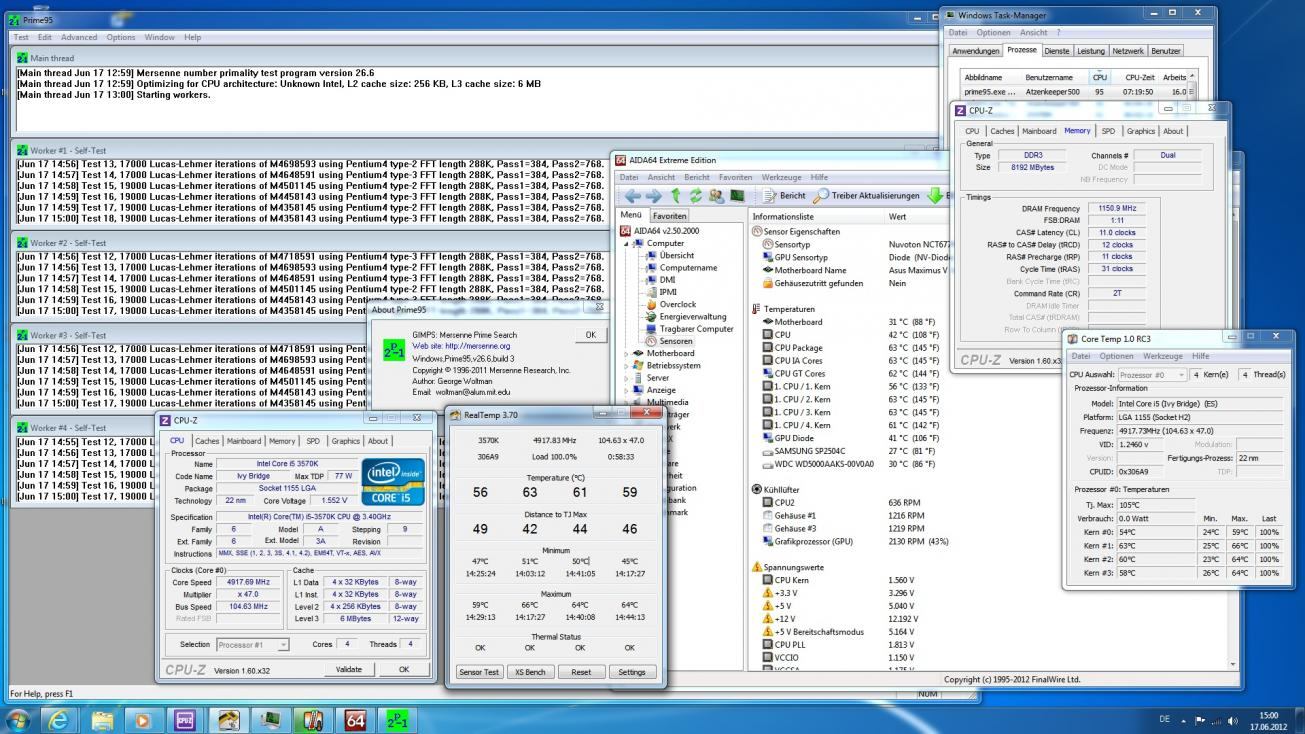

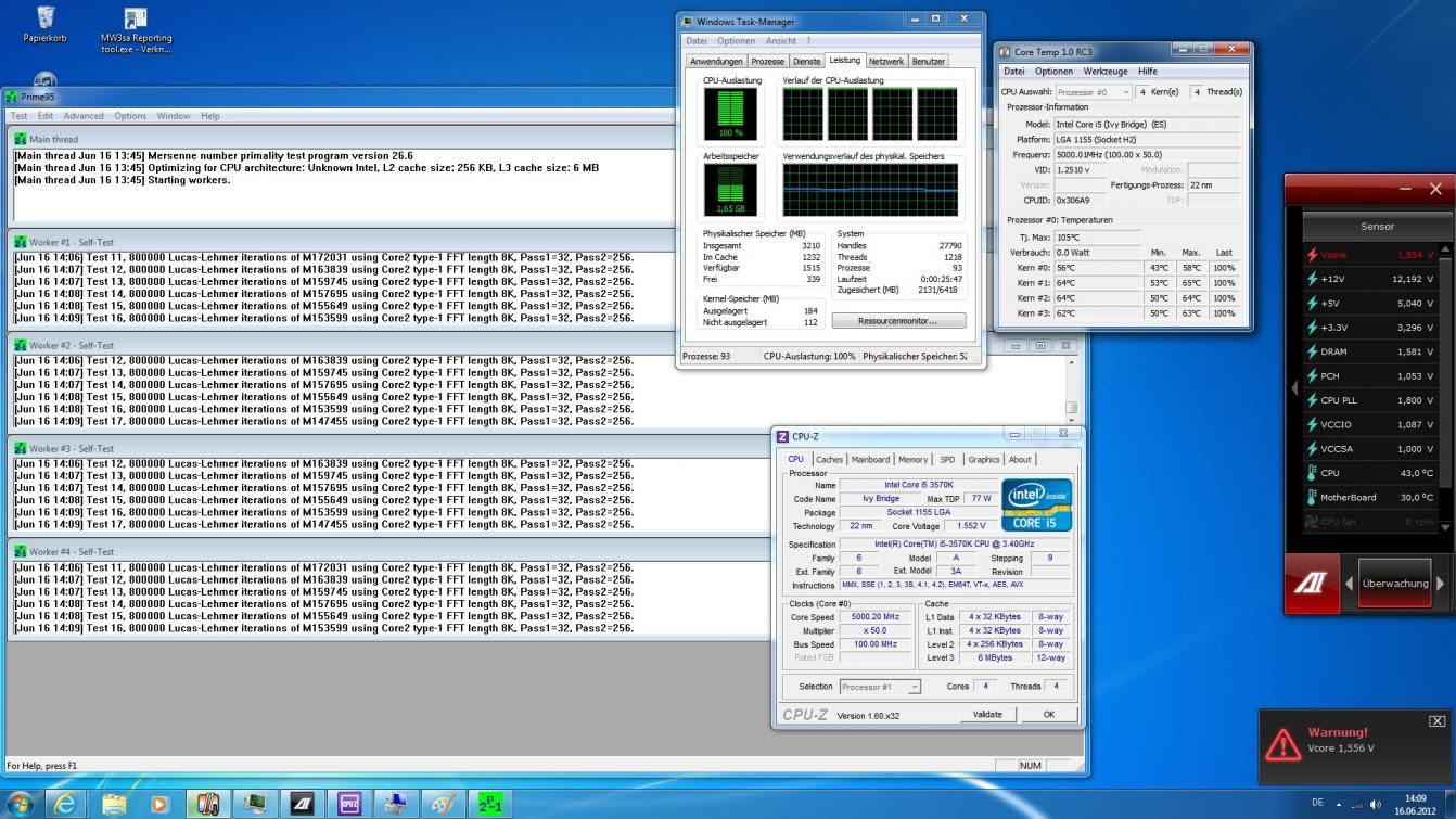

Ich kann nur jedem raten der sich das traut, dass Köpfchen zu entfernen, es lohnt sich. Eigentlich wollte ich die IHS wieder rauf setzen, aber mein Kumpel meinte ich solls doch weg - hat sich gelohnt. Das Köpfen von Sandy ist ja bei mir in die Hose gegangen, Prozi ist den Hitzetod gestorben, als ich das Bügeleisen zu lange drauf hatte. Das Cutten um die IHS empfand ich bei Sandy aber leichter, ich bin der Meinung das rund herum um die IHS ein kleiner Spalt war, da kam ich besser mit der Rasierklinge (Rückseite mehrfach mit Tape umwickelt) ran, bei Ivy musste ich wirklich erstmal sehen wo ich ansetzen konnte, habe mir auch richtig Zeit gelassen, dass ich ja nicht ins PCB schneide - war bestimmt 40 Minuten zugange. Mit einer "dicken" Klinge vom Teppichmesser hätte ich keinen Ansatzpunkt gefunden, dass wäre mir zu heikel geworden. Anbei nochmal ein 5GHz-Screen mit Prime -ich lass nun noch bischen laufen und der Rest wird sich beim Zocken zeigen. Hatte die PLL-Spannung vorher bei 1,75, musste aber Schritt für Schritt zurück auf die 1,8 - da ging sonst gar nichts.
Den Hinweis wegen der Spannung ignorieren wir einmal :)
Hast du auch schon getestet, wie warm die CPU bei ~4.5 GHz wird? Ich hätte nicht gedacht, dass sich Ivy unter Wasser bei 5 GHz und dieser Spannung so gut kühlen lässt.
mfg dorndi
Temperaturtechnisch gibt's mittlerweile keine Probleme mehr, aber richtig stabil bekomm ich den Prozi bei 5GHz leider noch nicht und 1,6 VCore oder höher will ich nicht geben, da ich was für 24/7 suche und nicht für paar Stunden zum benchen. Ich sollte das morgen hin bekommen ein Prime Durchlauf auf 4,5GHz zu machen, dass hatte ich noch gar nicht versucht, weil ich immer versuche gleich aufs Maximum zu gehen. Kein Plan was der Prozi da für Saft braucht, aber die Temperaturen sollten eigentlich deutlich unter 60 Grad bleiben
EDIT: Bevor ich ins Bett gehe, habe ich mal auf 4,5 GHz gestellt - Im Bios habe ich die Spannungsversorgung auf Auto eingestellt. Kein Plan, wie weit ich bei manueller Einstellung die VCore hätte absenken können. Vielleicht bleiben wir ja bei um 50 Grad - ich lass den Rechner bis morgen früh laufen, mal sehen ob er durchgehalten hat und wie die Max Temps waren.
EDIT2: Laut Windows-Log ist der PC 2:51 Uhr abgestürzt und rebootet. Ich schau mir mal an wieviel VCore ich für 4 GHz benötige
EDIT3: Endlich ein 2 Stunden-Run mit 4,9GHz+ durch bekommen, habe dazu per BCLK übertaktet. Anbei noch ein Bild vom NOVA Radi der die Geschichte kühl hält. GSkill 2133er laufen mit 2300 MHz
