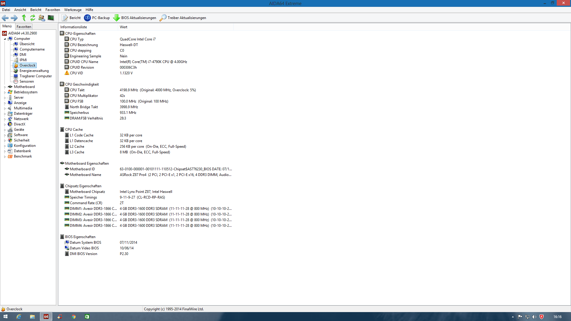

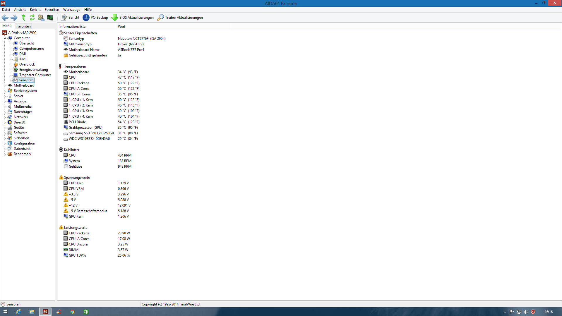

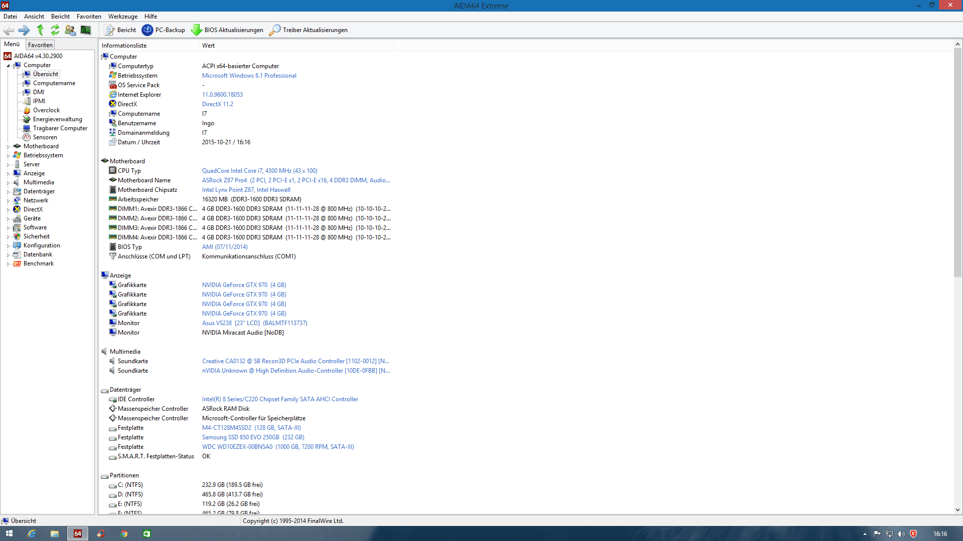

na irgendwas stimmt da nicht. wie sind denn die GPU temperaturen? idle und last.
240 + 120 is schon bissel grenzwertig. 2x 240er sind meiner meinung nach ok, aber nicht die welt.
Nein er sitzt nicht verkantet...
die temps liegen im idle bei 36C und bei last so um die 48C...
Kann es sein das ein Radi verstopft ist???

Wie wär's wenn einfach mal den Deckel von CPU lose draufmachst, einspannst und schaust ob dann besser wird ?
Zu kleine Wakü macht nicht innerhalb Sekunden so hohe Temps wenn Wasser kalt ist...
Wenn du mir jetzt noch sagt, dass du PVC Schläuche und Innoprotekt benutzt, dann kannst das Ding mal leer machen und alles zerlegen und reinigen. Da findeste bestimmt genug Mist in beiden Kühlern.
Komisches ist das alles schon!
Also die 10°C Unterschied pro Kern sind etwas komisch und deuten darauf hin, dass die WLP sich nicht anständig verteilt hat. Das wäre sonst ziemliches Pech. Gerade bei der kleinen Fläche kann man zumindest kurz mit einer Folie am Finger drüberfahren, damit die Paste wenigstens schonmal halbwegs verteilt ist.
