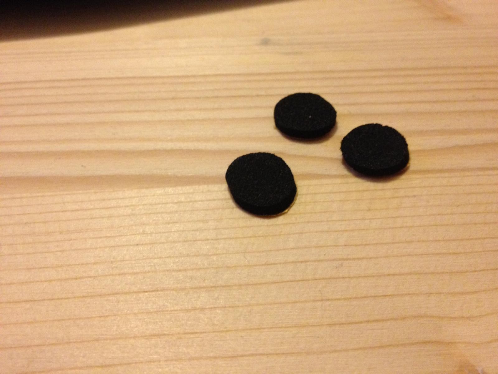

Ich habe mir bei Ebay fürn paar Euros Moosgummi-Pads gekauft. 2 davon durchgeschnitten und auf die CPU um die DIE geklebt. Die sind etwas höher als die DIE, geben aber nach. Das bischen so wie die Teile die früher auf den alten AMD XP Prozessoren verklebt waren und sollen davor schützen wenn man beim Aufsetzen des Kühlers verkantet. Ich habe mir auch Zeit gelassen beim Aufsetzen des Kühlers und das MB lag gerade und ich konnte den Kühler ganz in Ruhe gerade aufsetzen und langsam immer fester verschrauben. Ob die Moosgummis nun was bringen oder nicht kann ich gar nicht genau sagen :) Habe das in einem Thread hier gelesen, als dass mit dem Köpfen so langsam los ging.

Wenn man sich ein Spacer bastelt um die Die zu schützen (Sockel A lässt grüßen) und zudem an jeder Ecke Moosgummipunkte oder ähnliches anbringt kann da nicht viel schief gehen :) Etwas Vorsicht sollte man natürlich schon walten lassen - aber bei Intel Brettern sollte die eh immer angebracht sein (Sockel)
