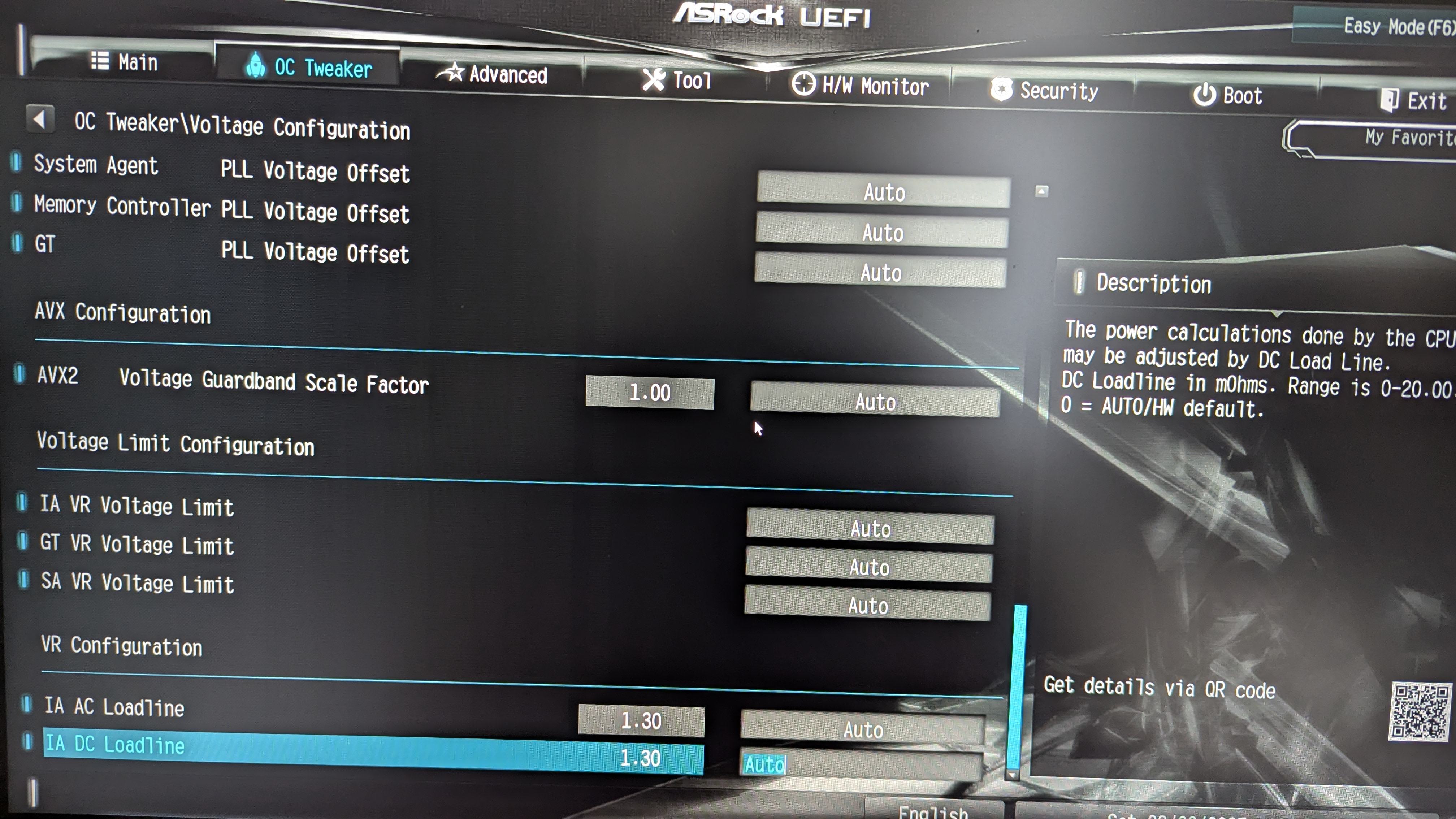

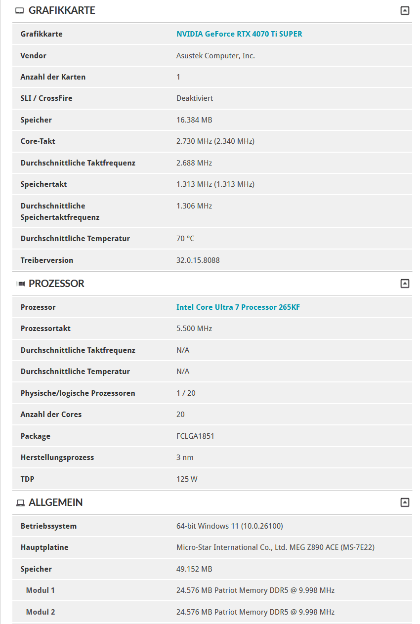

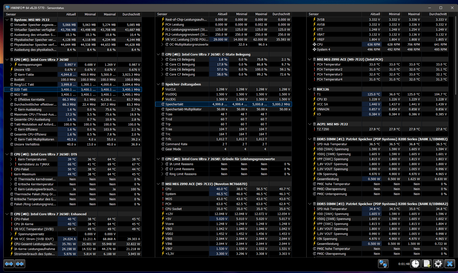

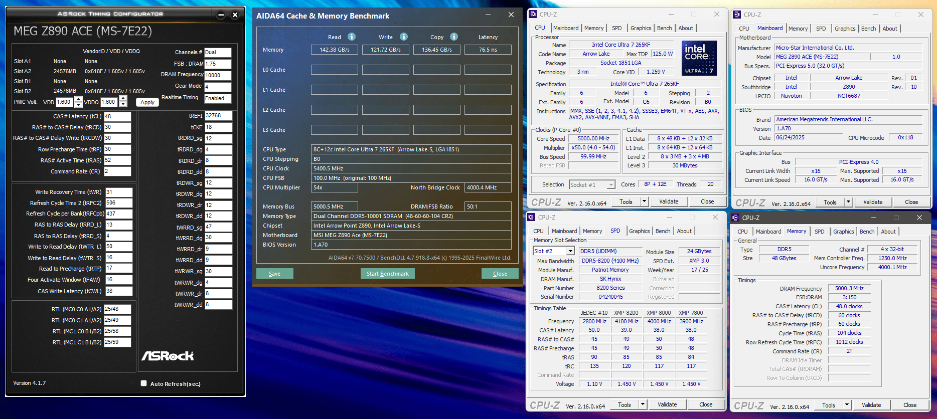

VccSA 1,45V , VDD2 1,45V , VDD/VDDq 1,6V, VCore 1,24V , CPUio 1,28V ,
sogar mit 9600 relativ gute Latenz , wenn auch G4

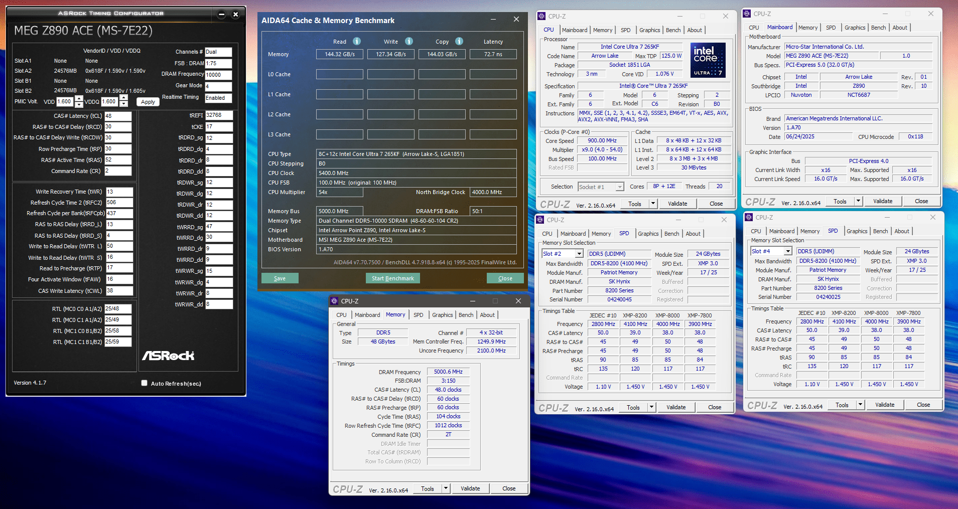

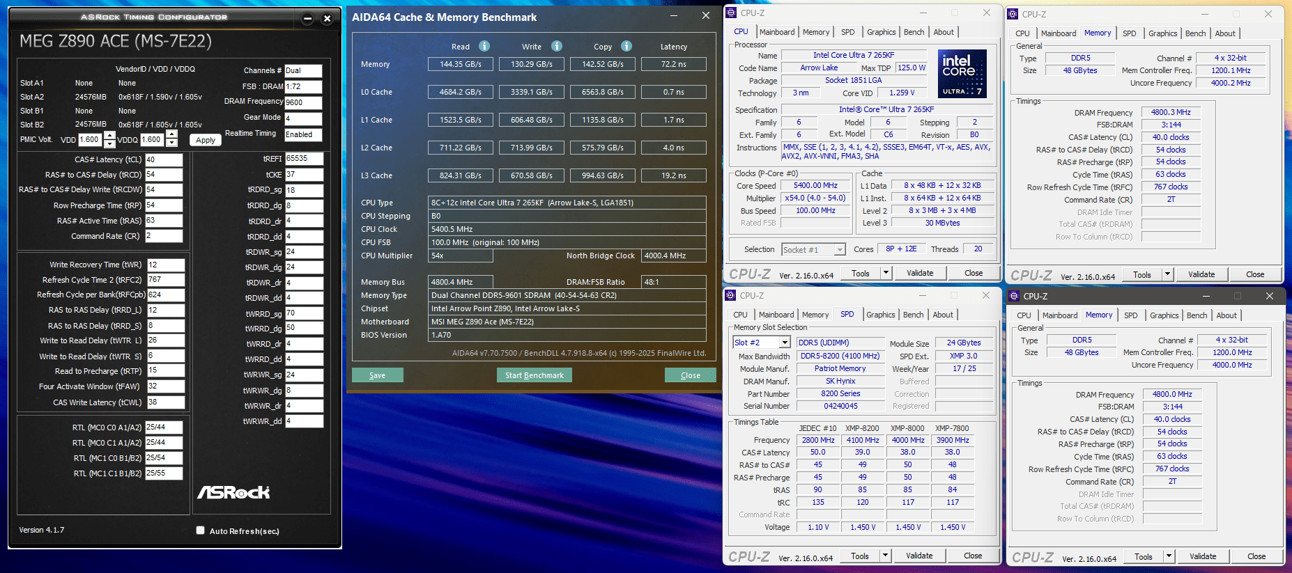

Das ist das 10000er Setup ohne manuelle eingriffe bei den Timings. kommt alles Vom Board.
Für ein 4 Dimm Board nicht so schlecht
Aus irgendeinem Grund erkennt ASRock Timing Configurator die Timings nicht . Die lauten 48-60-60-60-103 und tREFI ist 65535.
Anscheinend kommuniziert ASRtc nicht richtig :unsure:
Selbst mit NGU/D2D 34/34 noch problemloser Boot und Bench möglich.
Damit man sieht das es kein Fake ist :

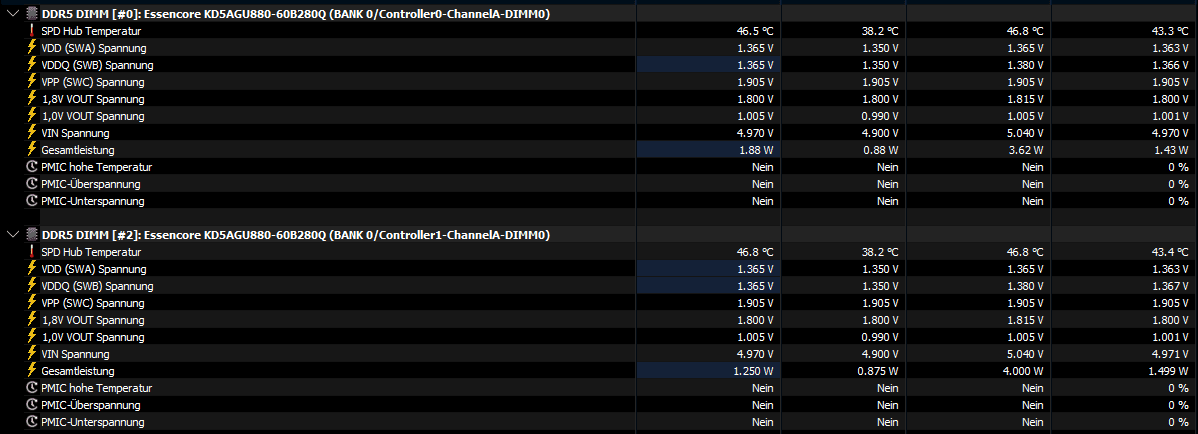

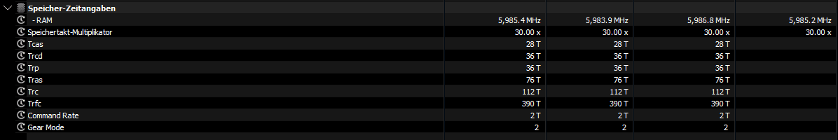

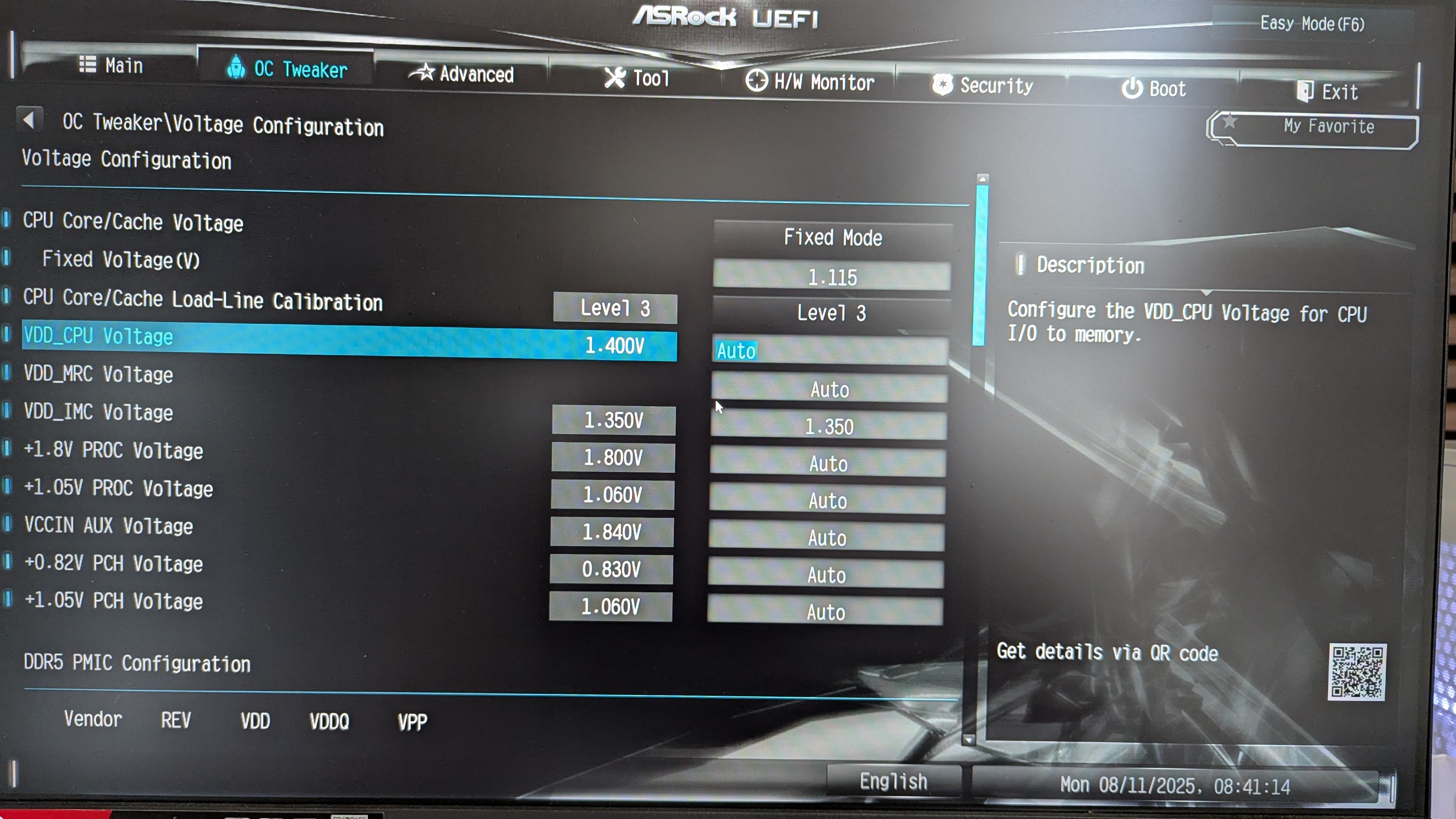

Moin.

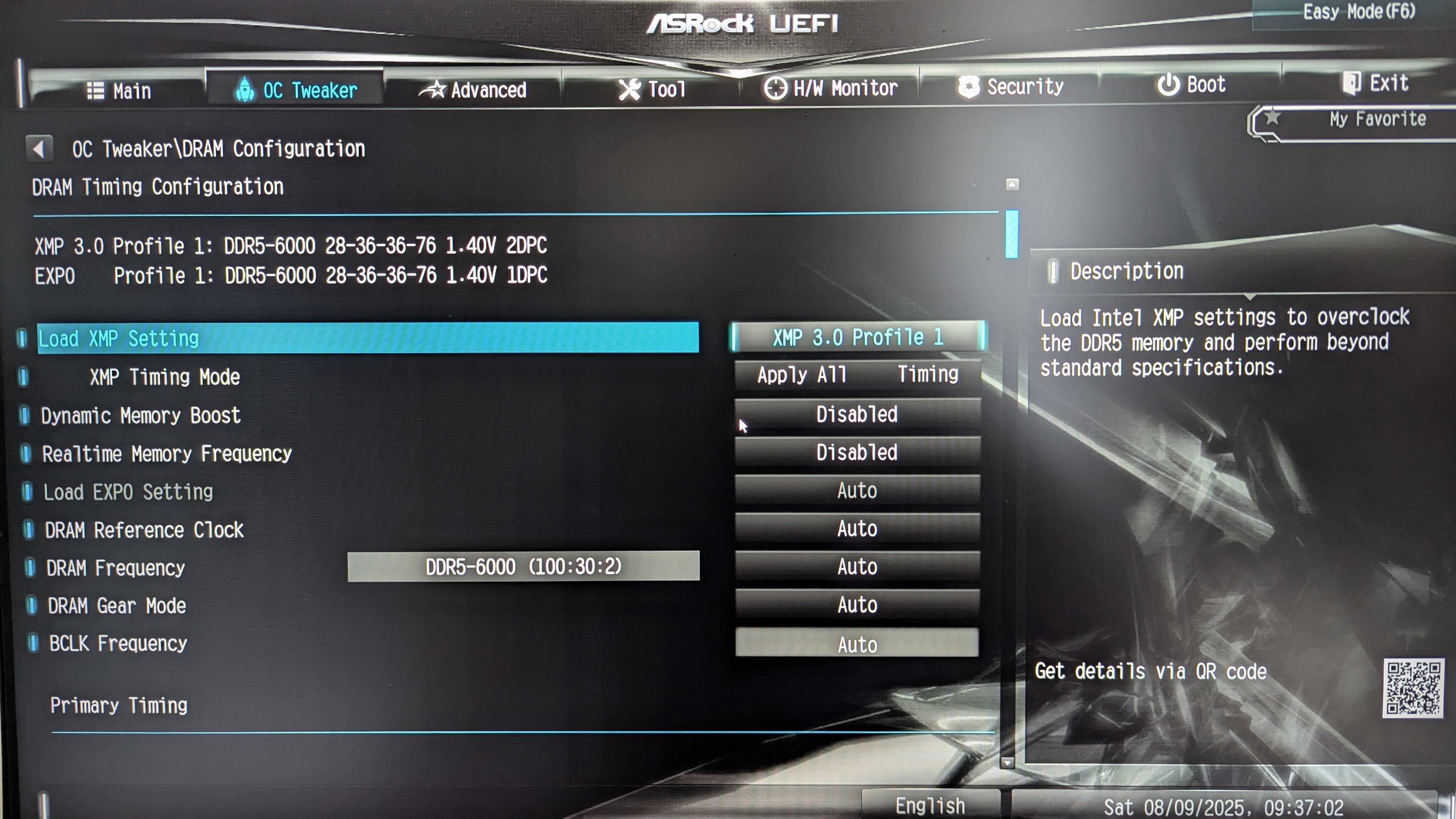

Bin jetzt auch in der ddr5 Welt angekommen und wollte mal um Rat fragen 😅
Ich würde den ram gern mit so wenig Spannung wie möglich laufen lassen und bin etwas überfordert mit den ganzen Werten.
Hoffe mir kann da wer etwas Klarheit verschaffen wo ich noch manuell ansetzen kann zum ausloten.
Bisher hab ich nur xmp geladen und die (evtl🤣) vdimm von 1.4 auf 1.35 gesetzt.
Das Kit ist Klevv Fit V UDIMM 32GB Kit, DDR5-6000, CL28-36-36-76, was Hynix A-Die 8G2R ist, also DR.
Weitere HWiNFO Werte finden sich sonst hier: https://www.hardwareluxx.de/community/threads/cpu-benchmark-maxon-veröffentlicht-den-cinebench-2024.1342592/post-30915981
Wenn ihr irgendwelche anderen Infos braucht, einfach bescheid geben.

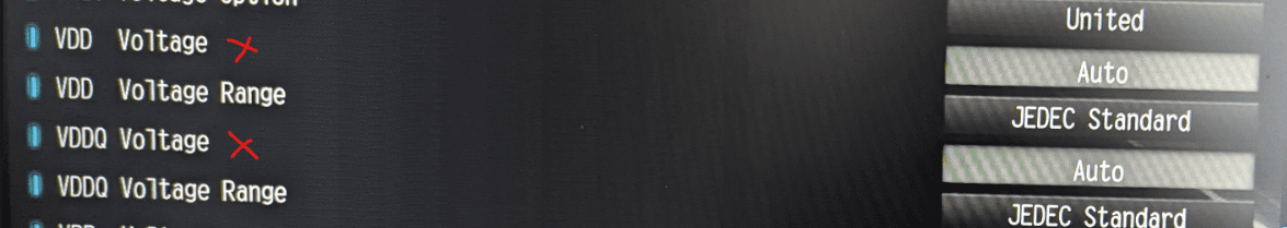

1.35v ist niedrig genug für dein cl28 xmp weniger macht keinen Sinn.
Einfach so lassen falls es stabil ist, viel mehr wird mit Alder Lake eh nicht gehen .....
Scheint bisher stabil zu sein. Hab auch kein Verlangen hier groß OC zu betreiben, wollte eher noch andere Spannungen nach unten kriegen.
Nur kein Plan wo ich da noch drehen kann (abgesehen von VDIMM, sofern das überhaupt VDIMM ist, was ich da umgestellt hab :d)
@def

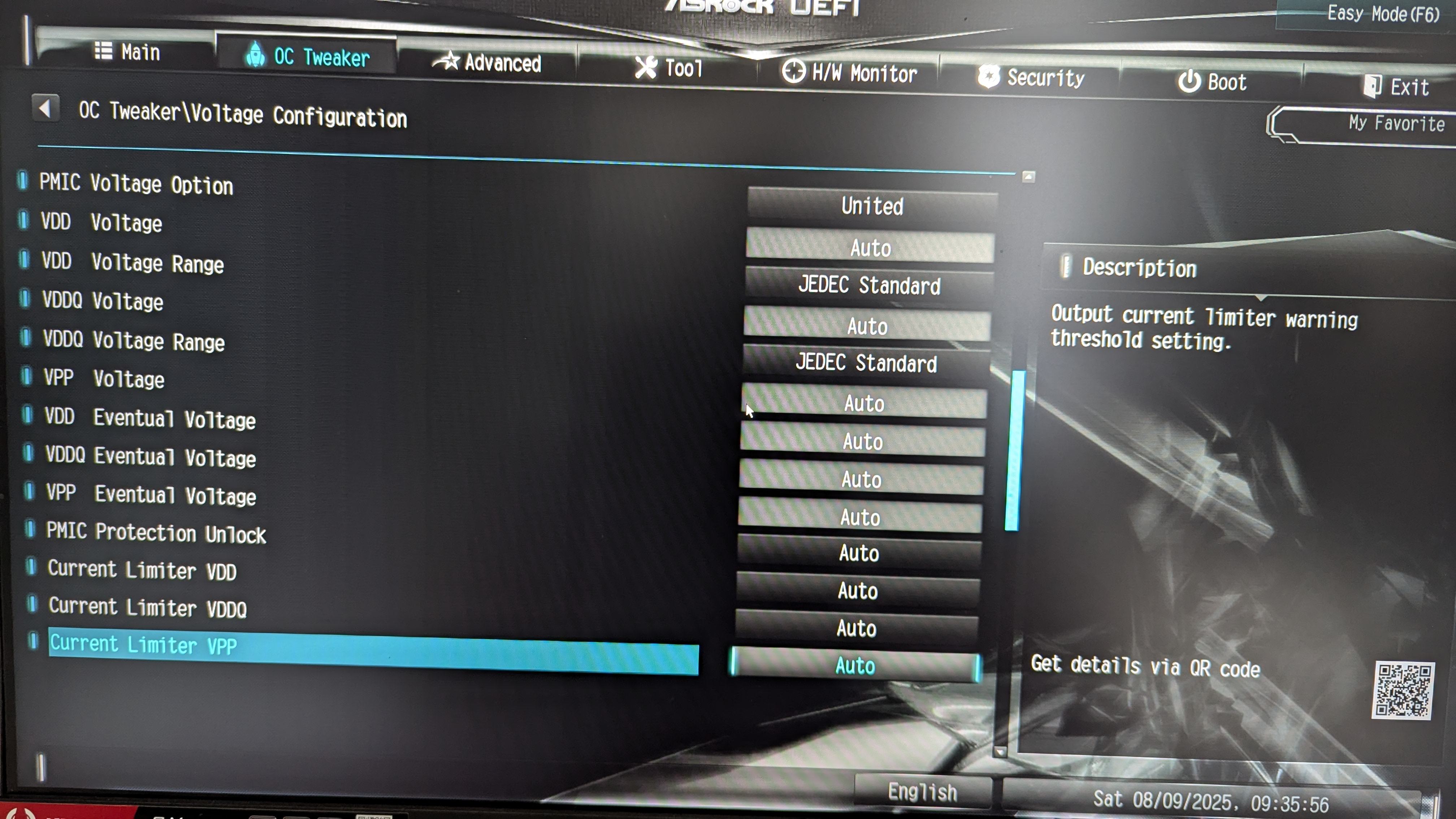

Du hast ein XMP Profil gesetzt, dass die Voltage setzt. Wenn du willst kannst du noch bei VDD und VDDQ schauen ob es weiter runter geht. Das sind die "Hauptspannungen" für den DRAM. Nicht zu verwechseln mit CPU VDD VDDQ.
VDD = Primäre Ram Spannung. Hauptversorgung für die gesamten DRAM Chips und dessen Operation (Speicherung + Datenzugriffe)
VDDQ = Versorgt I/O also Datenleitung / Kommunikation und Speichercontroller an und von den DRAM-Zellen
Also runtergebrochen einmal für den Betrieb der Chips und einmal für Datenübertragung.
Meistens werden beide parallel gleich gesetzt, aber VDDQ gilt als sensibler und je nach Chip können unterschiedliche Einstellungen die Effizienz / Stabilität erhöhen.
Am Ende muss man halt selber testen was geht.

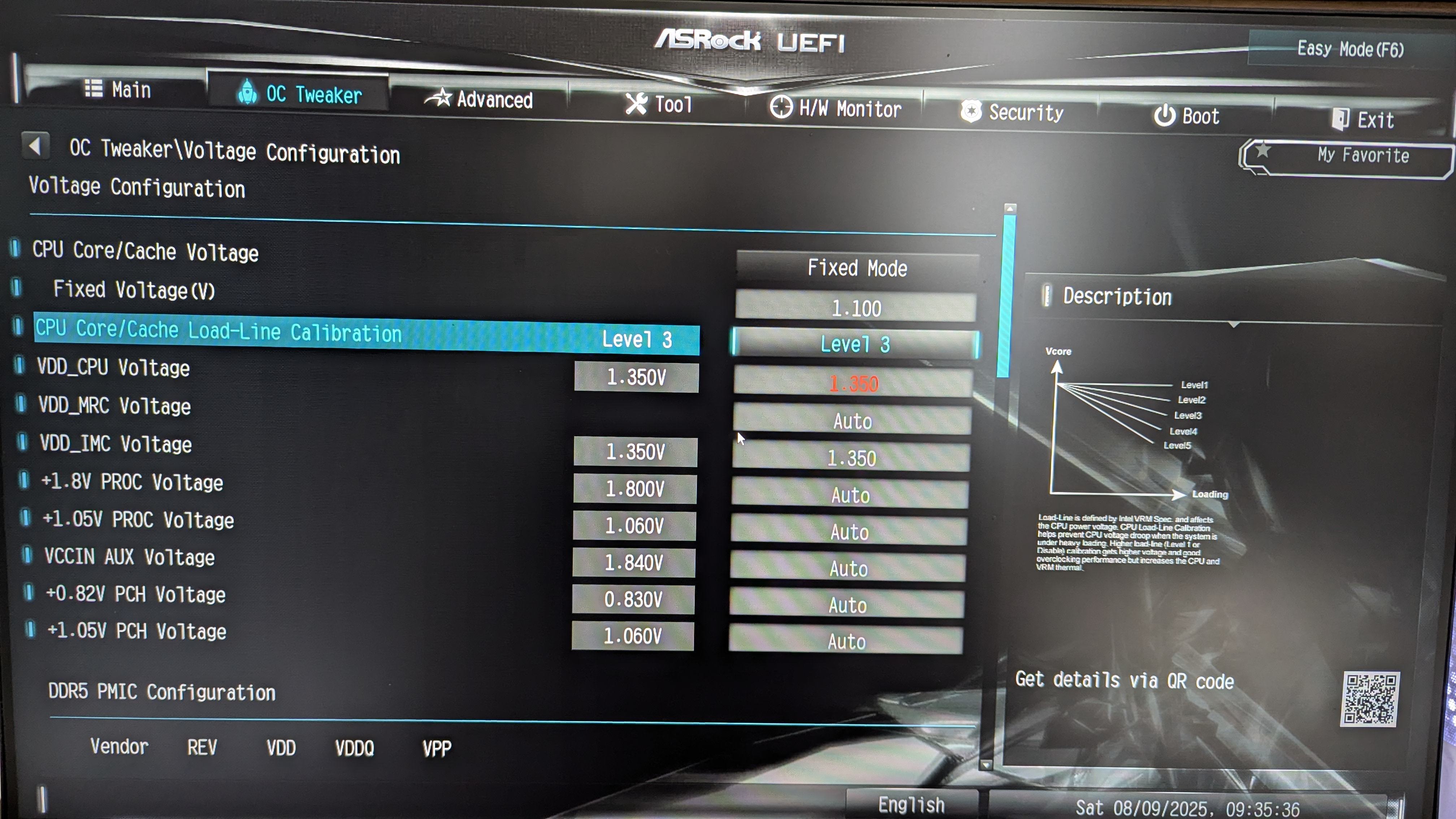

Besten Dank für die Erklärungen!

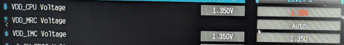

Und was hab ich da jetzt mit 1.350v bestückt? :fresse:
Du hast die CPU VDD geändert. Die steht im Zusammenhang mit der CPU Core Voltage ist als Pendant zu DRAM VDD und versorgt die komplette CPU also Core, Cache und sonstige Schaltungen.. Core Voltage halt spezifisch für die Kerne.
Ohne es getestet zu haben würde ich es erstmal wieder zurückstellen. Kann anscheinend auch für Undervolting gesetzt werden, aber müsste man sich mal genauer einlesen.
  • Danke
Reaktionen: def

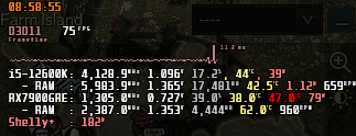

Aber die Temperaturen sind echt eklig bei DDR5. Waren heute morgen bei knapp 70° pro Riegel...
Vorher beim daddeln gestern mit den 1.4v noch lag ich knapp an der 60°.
Aber scheint ja irgendwie normal zu sein.

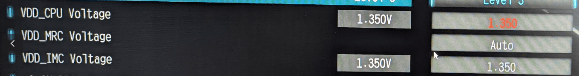

Hab letzte Nacht mal VDD und VDDQ auf 1,35v gesetzt und VDD_CPU zurück auf Auto. Wie es scheint passt der sich auf Auto einem der Werte vom RAM an, weil der weiterhin auf 1.35 steht, anstatt vorher 1.4.
Ja und da fängt es an schwammig zu werden und man muss sich halt sehr genau informieren. Auf dem Bild ist VDD IMC auch auf 1.35 hast du das auch geändert oder war das so gesetzt?
Wenn man da reinsteigen will muss man sich über die CPU Architektur informieren (Alder Lake) sowie dessen Stromversorgung und zusätzlich genauso wichtig wie der Mainboardhersteller das auf seinen Boards in den entsprechenden Bios Versionen umgesetzt hat, sprich welche Einstellung siehts du da und wie sind sie benannt.
Die Intel Doku genauso wie Aussagen im Netz sind alle ungenau und unsicher da sie entweder keine Belege für ihre Behauptungen liefern oder ihre Aussagen selber schwächen durch "ich meine...", "es ist ziemlich sicher..." usw.
Auf Boards wie overclock.net gibt es zu Hauf Leute die es auf praktischer Weise angehen und einfach testen. M.E. dann die beste Lösung, da man dann herausfindet welche Einstellung welchen Einfluss hat und dann einfach die stabilste für sich wählt. Dauert halt nur ewig lange und ist sehr aufwendig.

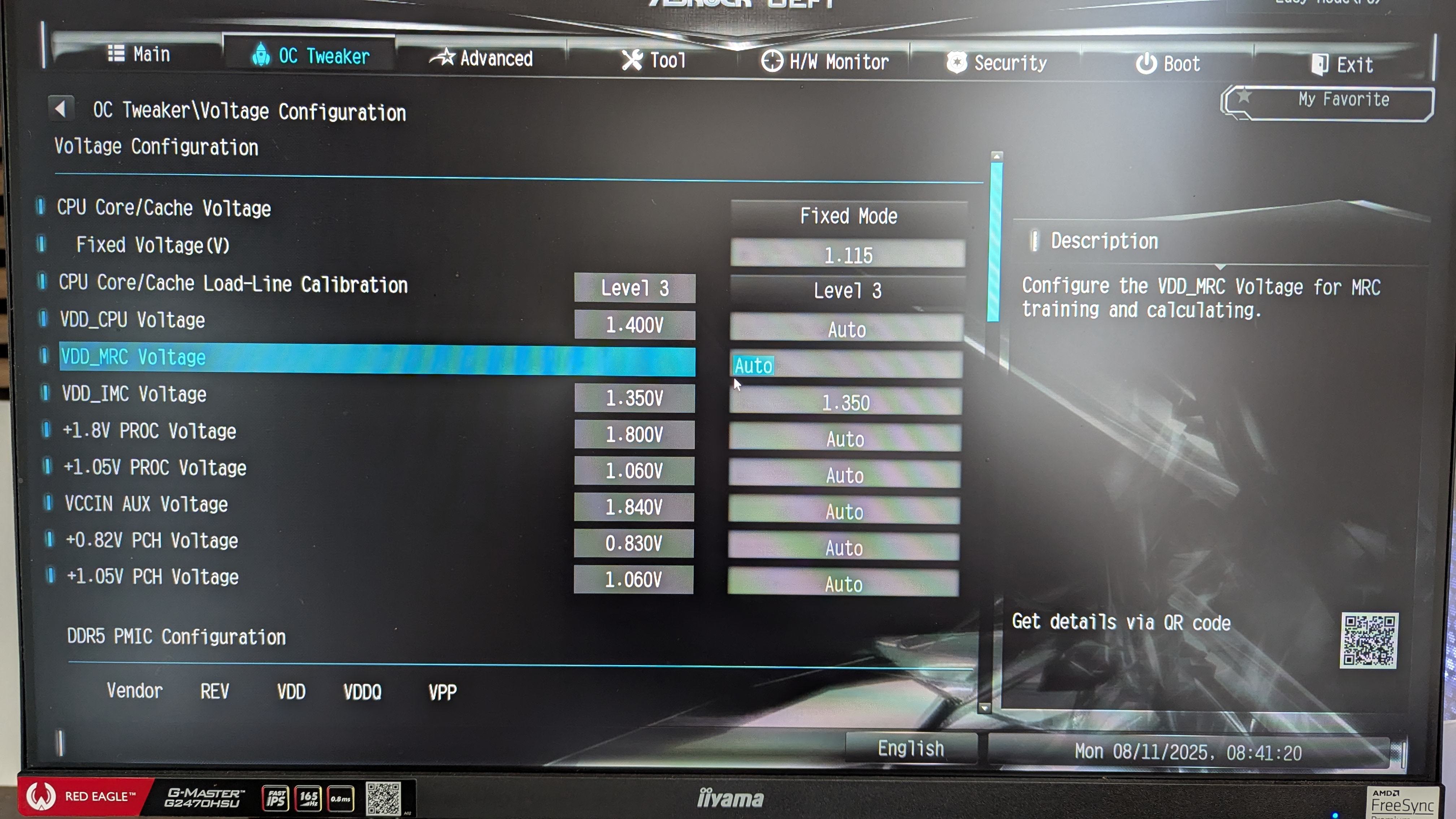

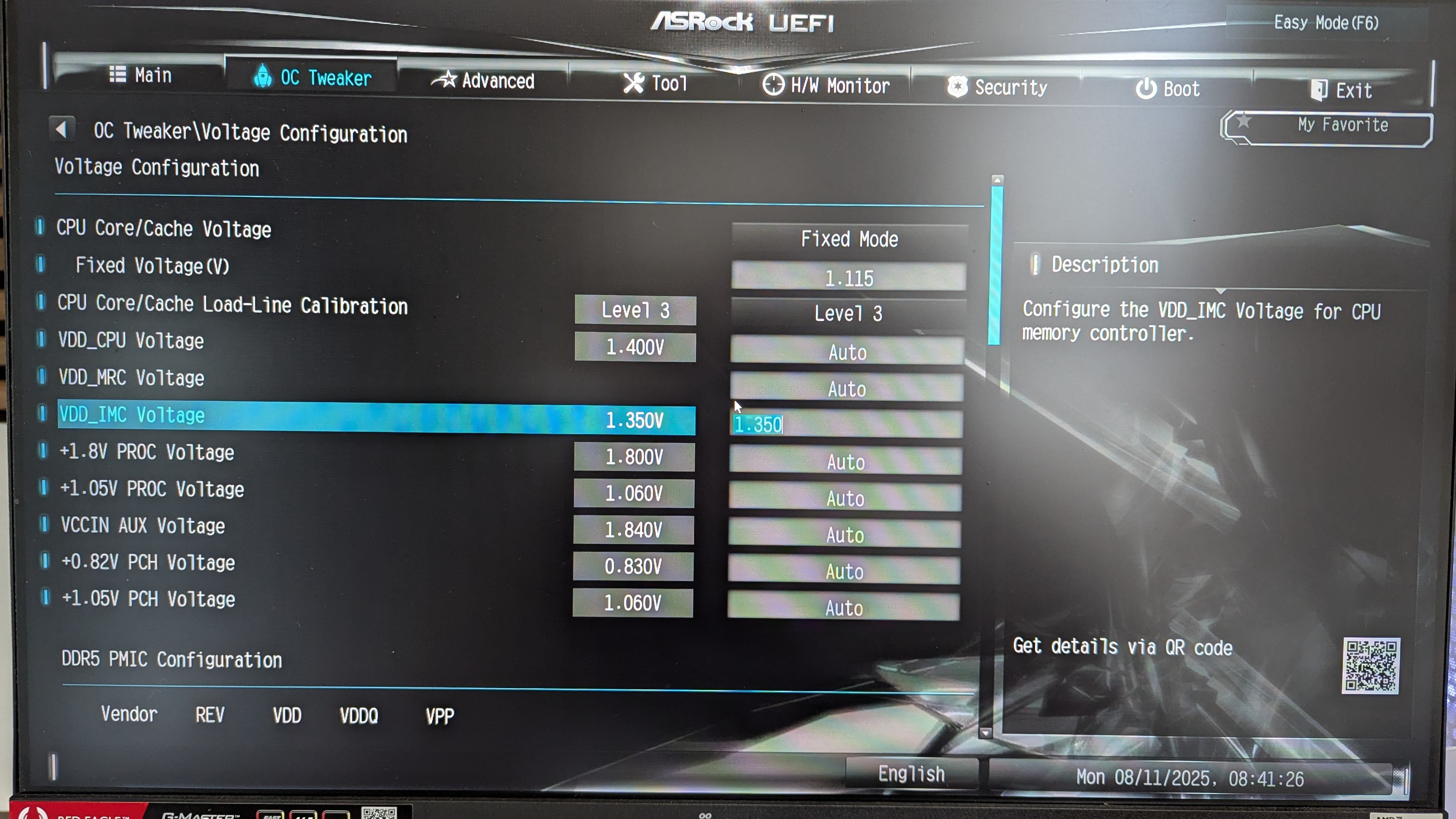

Zu meiner Einschätzung:
VDD_CPU ist mit deiner Einstellung rot, sprich schon hoch eingestellt laut Board. 1.4 sollte dann unnötig höher sein, ergo bei einem Undervolt sowieso dann höher als nötig.
Da bei allen 3 Einstellung VDD_ steht werden es CPU VDD Spannungen sein.
VDD_CPU - Hauptspannung für Kern und I/O
VDD_MRC - sollte VDDQ sein also für den CPU MC, was eine zusätzlich zu der IMC ist und sehr von Board, Bios sowie Ram Belegung abhängig ist. Sensibel und kann zu hoch schädigen.
VDD_IMC - sollte VDD2 sein, also für DDR5 Datenpins und I/O Versorgungsspannung und wichtig für den IMC.
Da ich mir aber auch nicht sicher bin würde ich es auf AUTO lassen. Die Auto Einstellung von 1.35 ist recht moderat da für VDD2 zum Beispiel eine Range von 1.25-1.5 sein sollte. Ich würde mich eher fragen ob es noch niedriger auch stabil wäre als mir die vorherigen 1.4 zu wünschen, da diese für beide Settings recht hoch wäre.
Hier aber noch einmal: Das müsstest du dann testen und für dich herausfinden. Genauso wie welche Methodik du hier dabei anwendest um sicher zu gehen nichts kaputt zu machen.
Wie liest du die Temps aus?
Hab ja ein noch kleineres Case und bei mir liegen die Temps so bei 50-55C. Aber vielleicht hast du ja auch Chips auf den Riegel die halt heißer werden.
Und ob die Umstände bei den Temps gestern die gleichen waren wie heute, keine Ahnung. 10C mehr obwohl Voltages niedrieger sind klingt schonmal sehr komisch.
Sehr relevant ist auch wie es um deine sonstige Kühlung so bestimmt ist.
Aber nach deiner Sig her kühlst du Luft und ich glaube die CPU Abwärme auch vom TopdownBlower strahlt ebenso auf die Riegel. Ebenso die GPU die denke ich nicht Wasser gekühlt ist und auch ziemlich warm werden sollte.
Aber gut. Generell kann ja Speicher höhere Temps ab und solang es nicht zu Fehler kommt kann man da glaub ich eher den Fokus auf Kühlung von CPU und GPU legen.

@hi-tech
Werd ich mal morgen auf 1.25v testen, den CPU vdd wert.
Wie gesagt Auto hat default 1.4v ergeben, nach vdimm auf 1.35v, zeigt er es dort jetzt auch an mit Auto.
Yo teste es und wenn es instabil wird setzt du wieder ein Stück hoch.

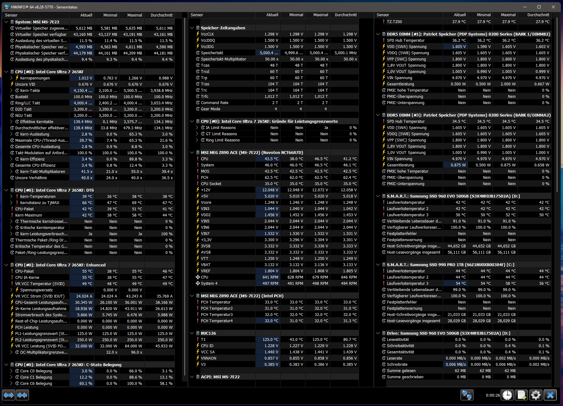

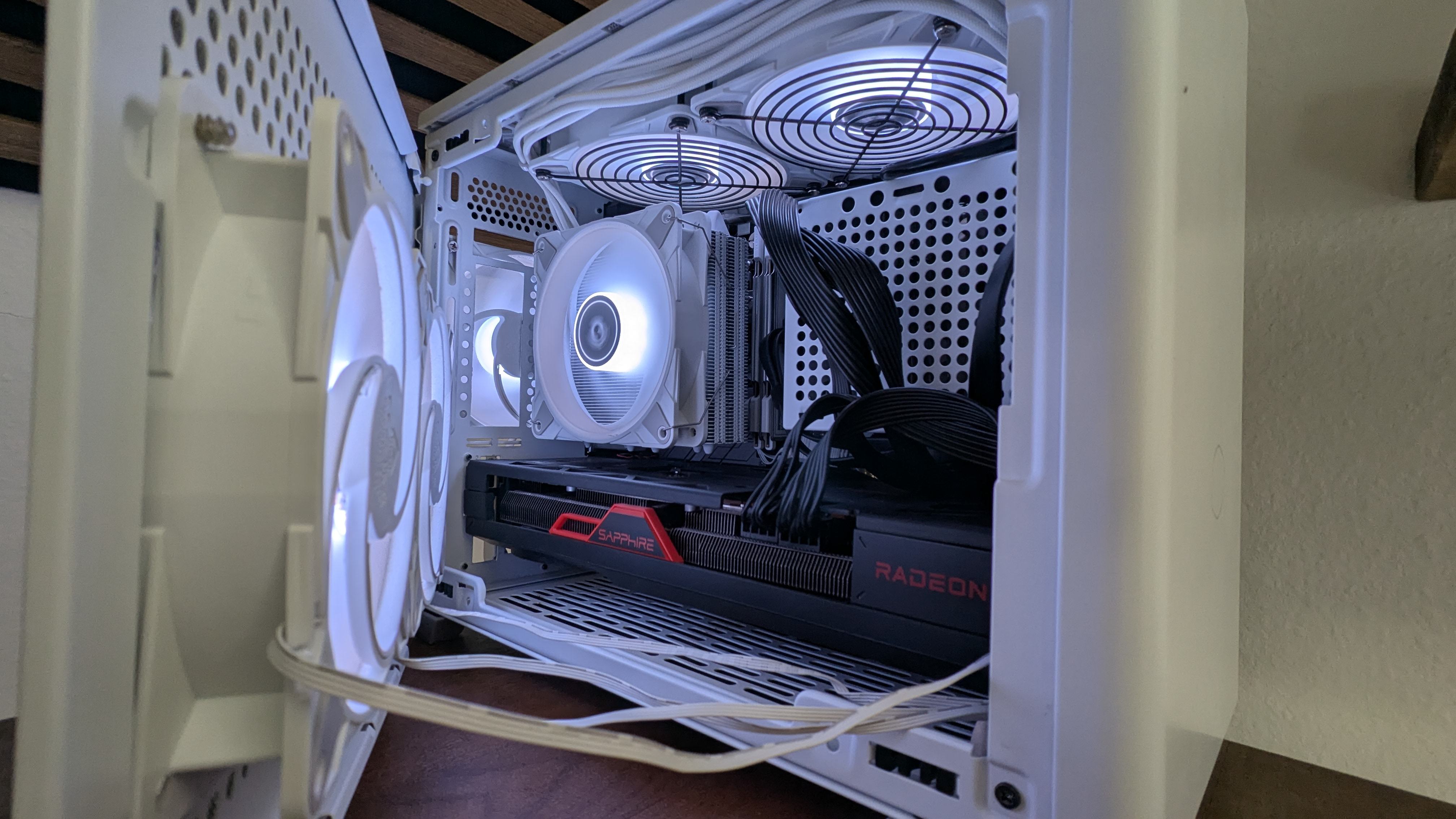

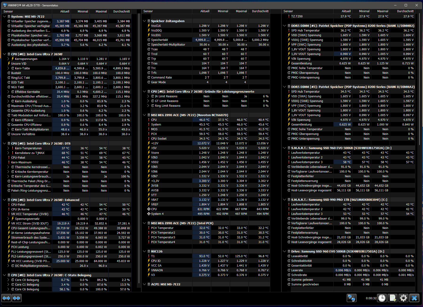

Sodele...
@hi-tech ich hab jetzt mal VDD_CPU und VDD_IMC jeweils auf 1.25v gesetzt.
VDD_CPU war unter auto wie gesagt bei 1.4, VDD_IMC kann ich nirgends einen Wert finden, was da vorher war, auch nicht in HWiNFO, wo ich übrigens meine RAM Temps auch auslese.
Hab die Kiste jetzt seit knapp 2 Stunden laufen mit Tests und zuletzt auch etwas gedaddelt.
Damit du mal einen Überblick bekommst, wie meine Temps so aussehen. Ich spiel nix aufwändiges. So sieht das quasi in all meinen Games aus.
Vorgestern mal etwas BF6 Beta angeschmissen, weil mich ein Kumpel genötigt hat. Da sinds bei CPU+GPU halt +5°C und RAM waren knapp +10°C.
RPM ist immer gleich bei mir fixiert für alle Lüfter im gesamten Case, ausnahme GPU. Ich habs gern silent vor mir auf dem Tisch.
PS: Der Shelly Wert ist die komplette Dosenleiste inkl. Monitor und Zweit-PC, der aber grad im Idle ist ;)
RAM Sektion in HWiNFO:
Bild vom PC kommt gleich noch vom Handy als Ergänzung.
Edith: siehe Anhänge

wenn du den airflow änderst und die lüfter oben drehen würdest , würde es vermutlich deutlich kühler werden :)
Du meinst oben rein und seitlich + hinten raus? o_O
Werd ich mal testen (y)
Edith: hab's mal umgesetzt. Schwer zu beurteilen, da es jetzt etwas wärmer in der Bude ist. Temps sind jedenfalls hoher, nicht tiefer.
Ich beobachte das mal 😜

Ich habe mir aber gedacht, dass ein aktives Gebläse auf die Speicher sicher eine gute Idee ist. Zum Glück haben die jetzigen welche von Hynix da drauf, also jedenfalls die, die für DDR4 Stand 47/2024 aktuell waren.
