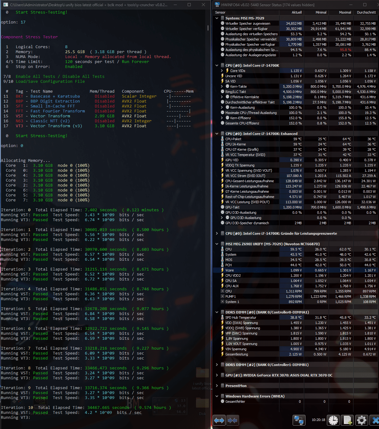

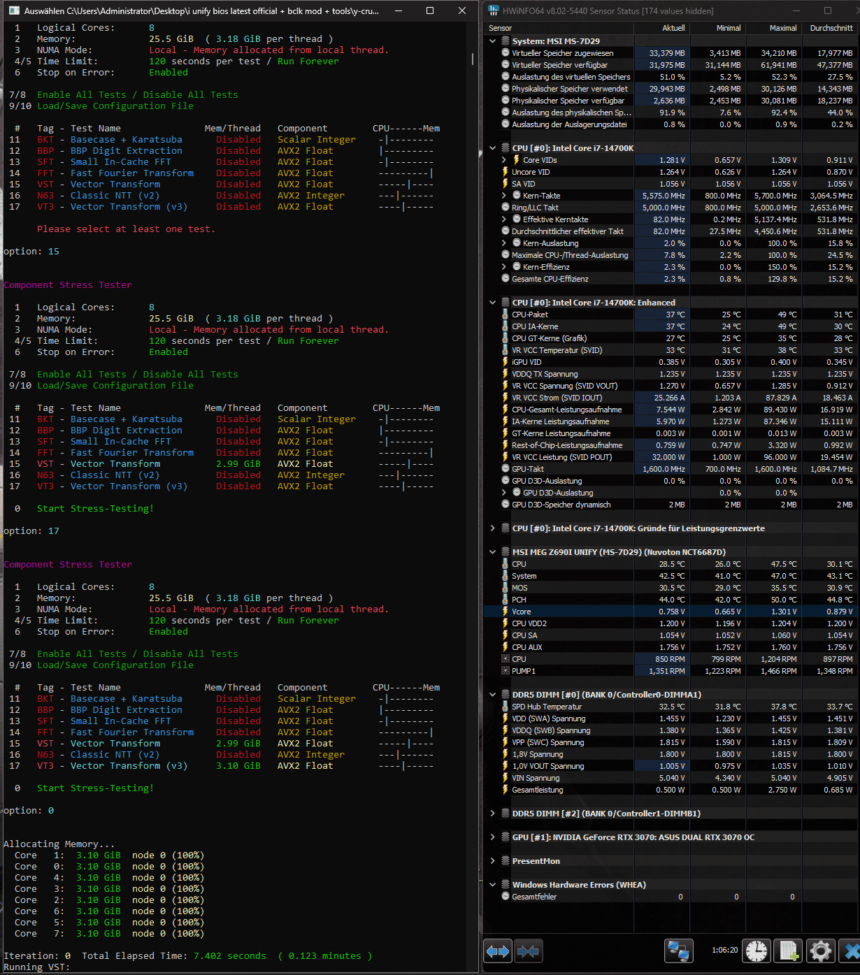

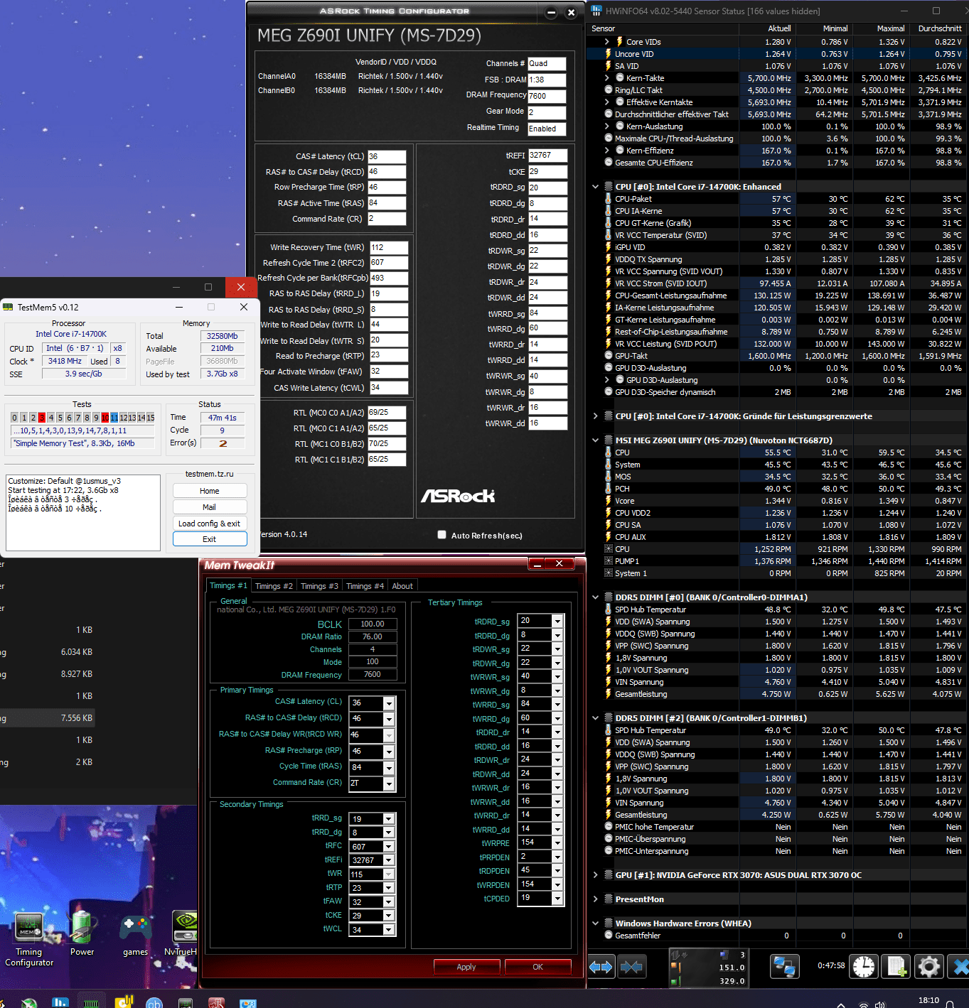

Okay, scheint wohl für's Erste zu laufen, dabei ist mir etwas aufgefallen, der "Dynamische Powerplan" welcher ja für mich als Gamer immer interessanter (beschrieben) war, wird nun durch einen "Höchstleistung" Powerplan komplett obsolet gemacht; da weniger Verbrauch bei mehr Core&Cache-Takt. Ich sehe das heute zum 1.Mal, da ich aufgrund der letzten Forumseite diese Y-C version mit diesen 2 Tests (VST/VT3) ausprobiere. Hier die Frage: läuft das richtig so oda kommt da noch 'ne info wenn der Test durch ist. Sonst lasse ich das einfach über N8 an!?! :d
vst-3 cacheRing test.png ||-okay, habe jetzt nach ca. 9 1/2Std. abgebrochen->>immo,:Pass159,5std failure free.png
Ich muss das Haus verlassen und lasse es so nicht an laufen. Seit dem 12. run/iteration läuft es automatisch durch/weiter. Bisher musste ich leider mit Esc eine neue Iteration einläuten. Da fehlt bestimmt noch ein Schritt in der Bedienungsanweisung @xST4R. Mit 0 und Enter kam ich nicht bis her, keine Ahnung wieso....l.G
Edit: Neues Sys. alles lauft wieder normal, also doch alles richtig beschrieben xST4R :wink:

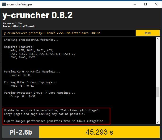

Ich nutze immer einen extra os fuer ram oc zum testen. Nur chipset, graka driver sind installiert, sonst nix.
Normal W10, die ich normalleweisse nutze, alles installiert. Xbox, steam, ea app, million driver, usw.
Komish Meldung bekomme ich, Ergebnis ist komish auch. Meine ich VST 1.14 b/s statt 1.25 b/s. Beide sind Revi os W10
Gehts einmal frei, nur komish.
Neu HWINFO ist da, mit alle Datei. Keine Ordnung, die VR VCC Datei gut oder schlecht sind.
Edit:
Noch Etwas:
Iccmax/PL4 unter normal Windows in idle state gibts nicht. Nie. Nur unter anderen W10, dort ist nur in idle. Unter load nie.

7200C32 u 7400C34 sind 1x absolut, 2x extreme, 25xV3, 10+std Y-C stable. Memory geht bis 8k+ ;-)
Ich habe bloß die primaries aus einem 76'Profil übernommen, die trfc1/2 festgesetzt weil tm5 dies bemängelte und den tRDPDEN=CL+9 korrigiert. MEhr kann ich net ;-( Ihr habt alle solch schöne RTL's, ich will auch so. :geek:

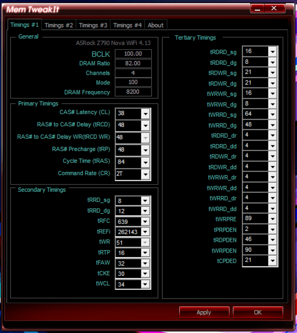

Mit den G.Skill 7600er schaffe ich was die Teamgroup nicht wollen. Ich glaub ich muß mal an die Deep Subs ran :unsure:

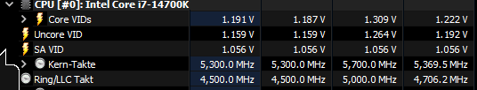

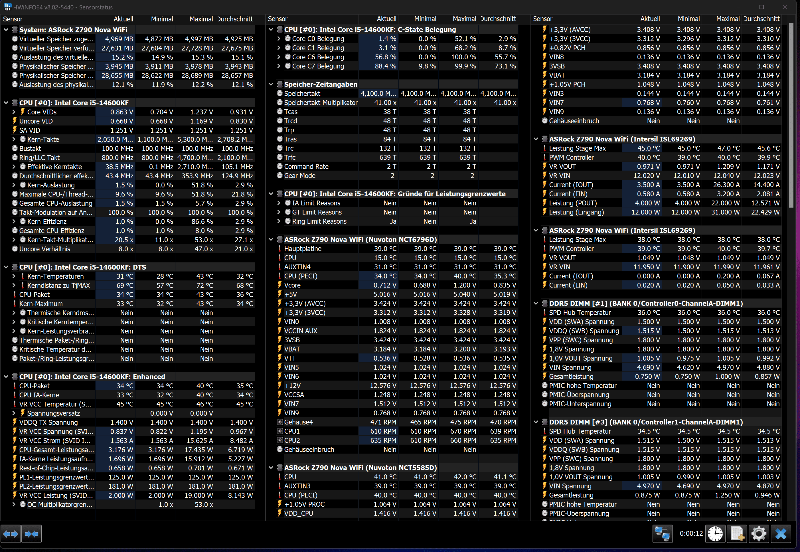

Gibt es eine chance die Uncore Vid zu erhöhen ohne den VCore zu erhöhen?
Wie hoch darf diese sein ca.?
1,159-1,166V liegen unter Last bei 4500MHz an, die 1,264 sind nur für den boost auf 5000. Mein IMC ist nicht der beste und ich friekel schon eine Weile aber es läuft ganz okay und sparsam, ich benötige nur etwas mehr UnCoreVid ;-)
You can use a negative cache SVID offset to attempt to keep the higher Ring frequency when Vdroop occurs. I have not had much success with this, though. Around -.030V should move the curve about 100MHz.

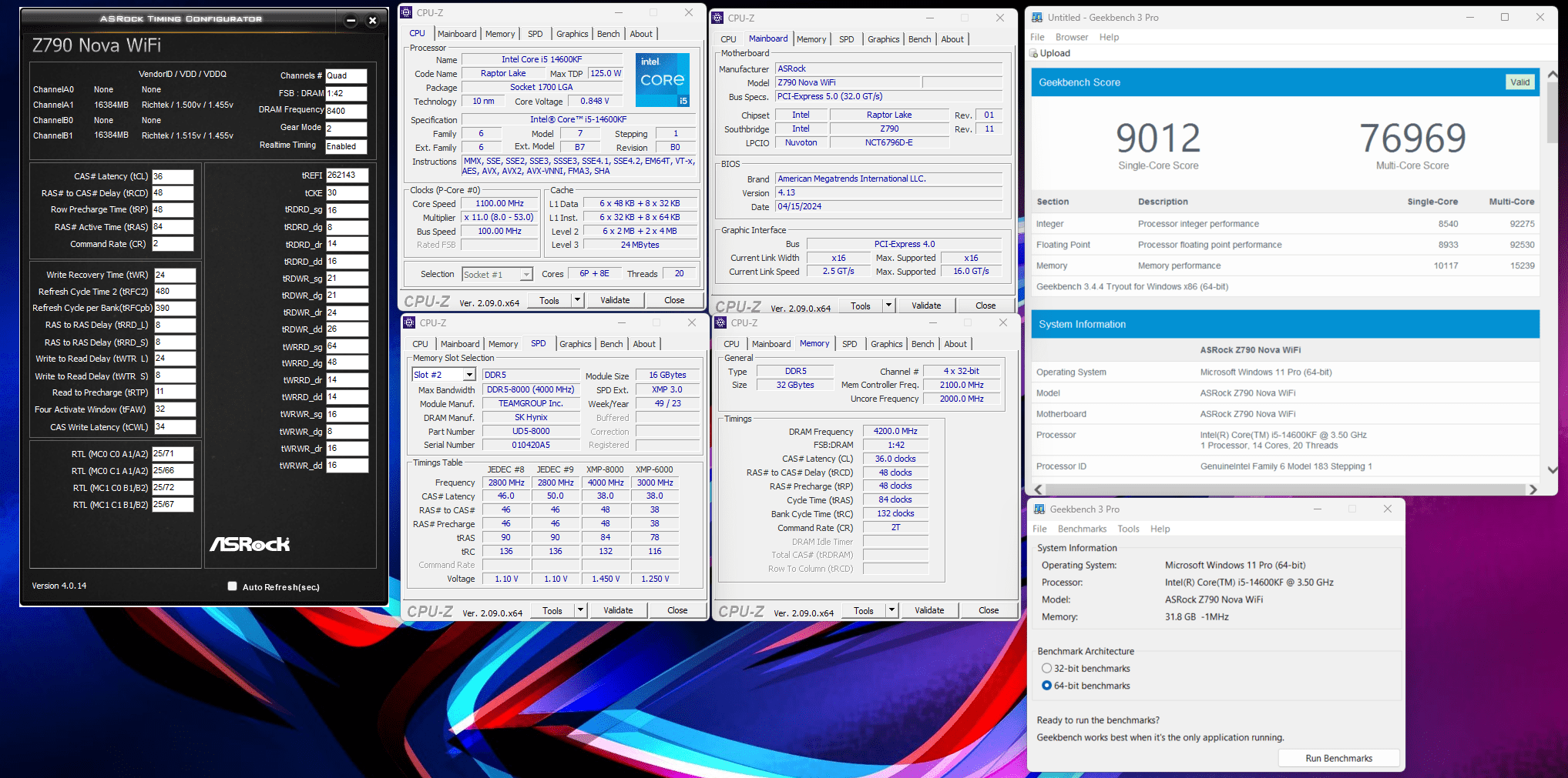

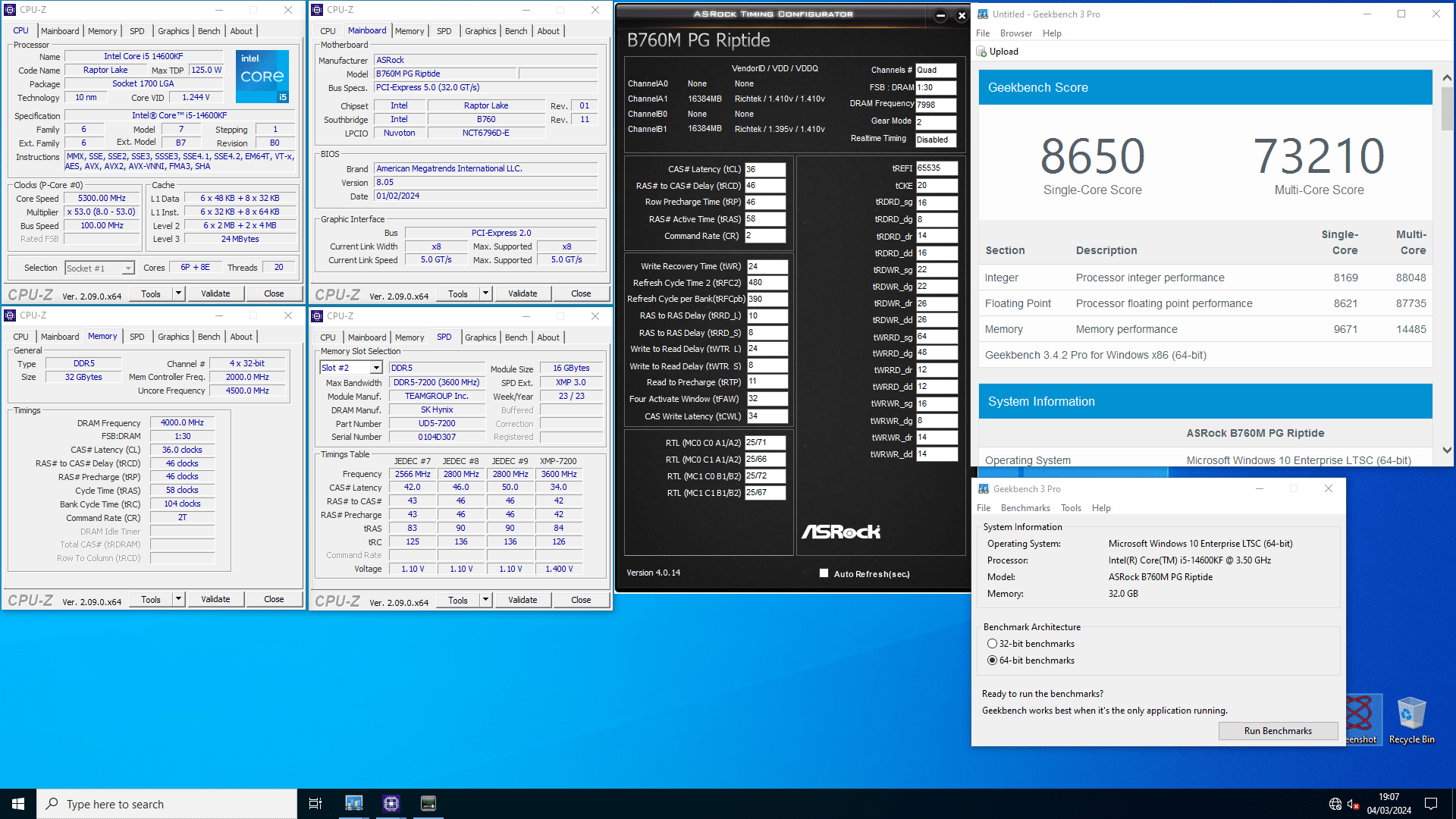

Schon gestört wie simpel 8800 mit 24er Modulen geht. Mal testen was noch an den timings geht.

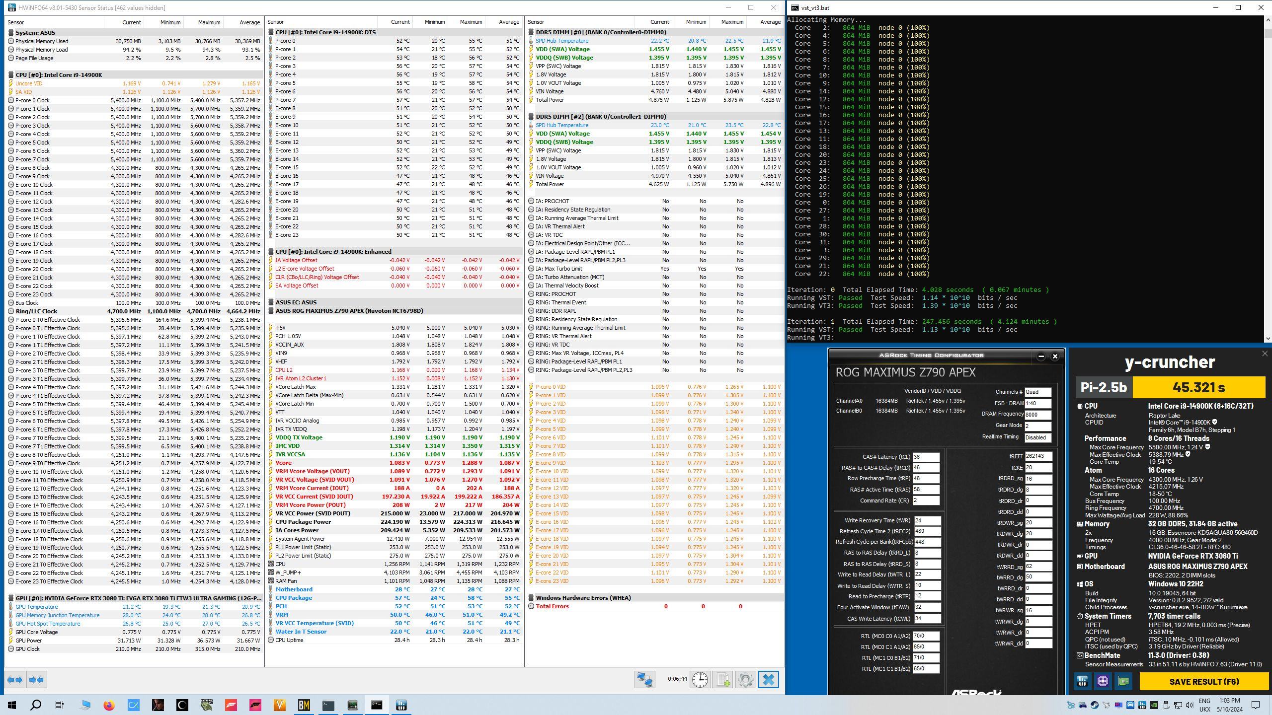

Mit dem 14900K konnte ich noch mit 9067 ins Win booten. Setzt aber trotzdem halbwegs gutem IMC voraus. Also gute M-Die und Apex allein sind kein Garant für 8800+.
Mit dem 13900KS jetzt noch gar nicht 9000+ getestet. Wird mir aber tagsüber langsam zu warm zum testen. :heul:
9000 hab ich leider mit den timings noch nicht hinbekommen. Postet zwar manchmal aber os kannst du knicken. Hoffe nicht das es der IMC ist, der da wieder einmal schlapp macht.

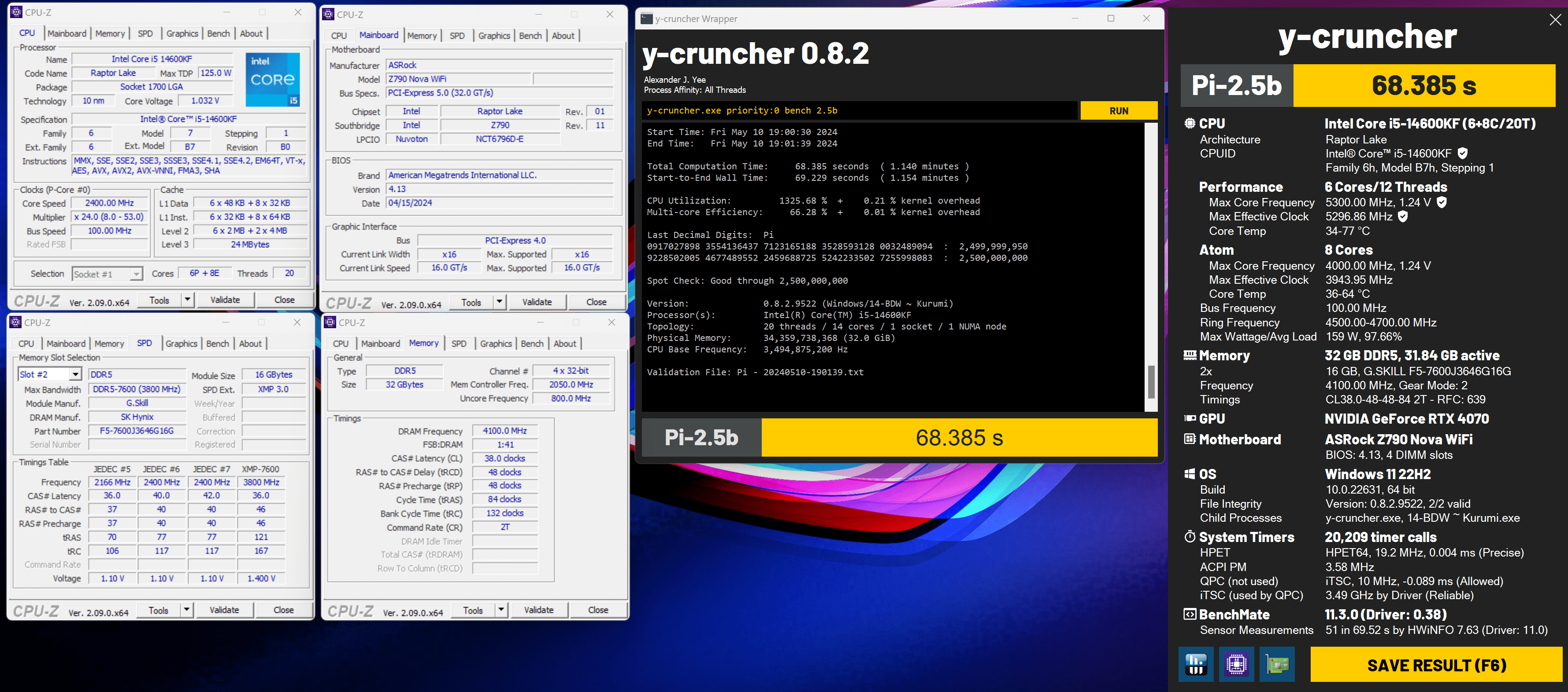

Schau jetzt erstmal das ich die Spannungen bisschen genauer setze, ycruncher 1b will nämlich bei 8800 auch nicht laufen.
