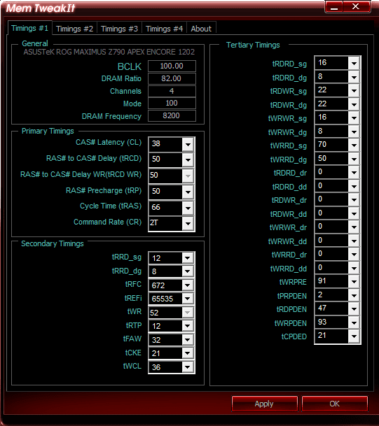

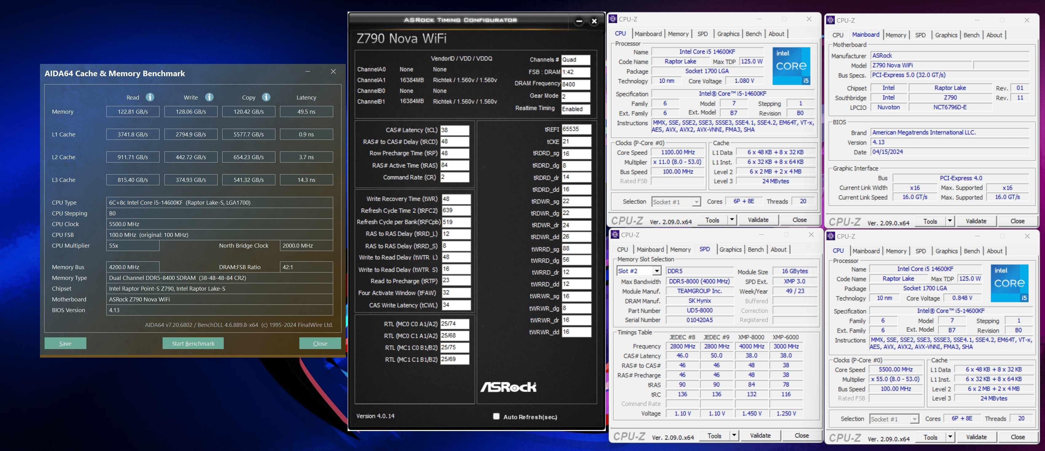

So far, unfortunately, I have not received the promised, loaned RAM Kit, so I varied a bit with the existing 2*16GB Kit.
The goal was to see if it was possible to push the voltages even lower.
I tried 1.44/1.38V instead of 1.485/1.425V.
I was surprised to find that it turned out quite well. Unfortunately, it is not 100%, Y Cruncher produces an error in 15-30 minutes. He can run for quite a long time though.
I don't know if it is possible to stabilize this, but it would be very good if 24/7 would succeed at such low voltages. I tested it for several hours while playing, it showed no problems.
0.1% fps was also perfectly fine.
Is it possible to stabilize this at such voltages? Or give up. According to my experience, 2*16Gb requires a much higher voltage than 2*24Gb Kits.
Of course, I am also satisfied with the current oc profile, but Y2.5b, TM5, etc. everything is stable, error-free, only VT3 is faulty. I really like Low Voltages.

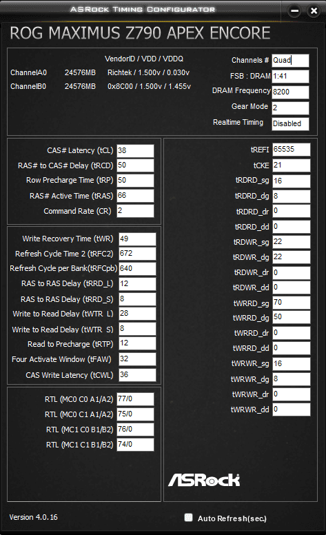

Und dann die VDDQ<->VDDQ Delta für dein Setup herausfinden & alle kleinen Probleme beseitigen,
90min minimum y-cruncher Stabilität erreichen (VST+VT3) , TM5 1usmus_25 durch,
und Karhu 20 000% oder das komplette Passmark MemTest86 durch (wären ~18-20h für 2x24gb) oder stressapptest/GSAT [unix] (ebenso minimum 6-8h bei der Größe)
^ nachdem das fertig ist mit Screenshots als Beweis ~ kannst du gerne CB15 Extreme rennen und beweisen dass die CPU den test noch schafft, oder du sie degraded hast.

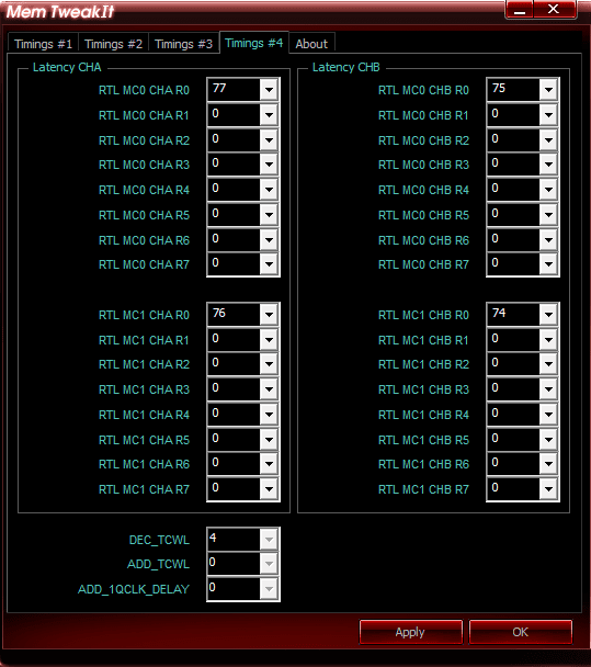

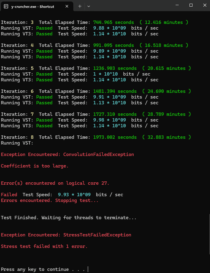

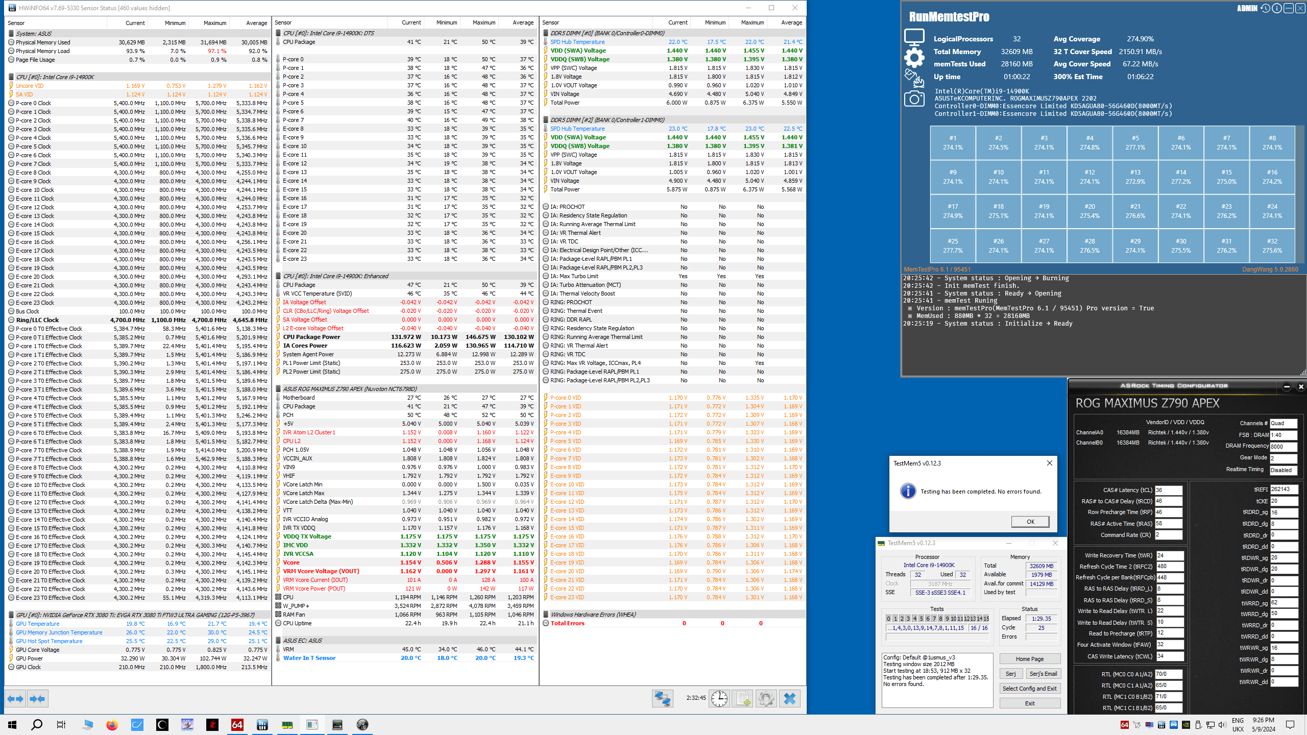

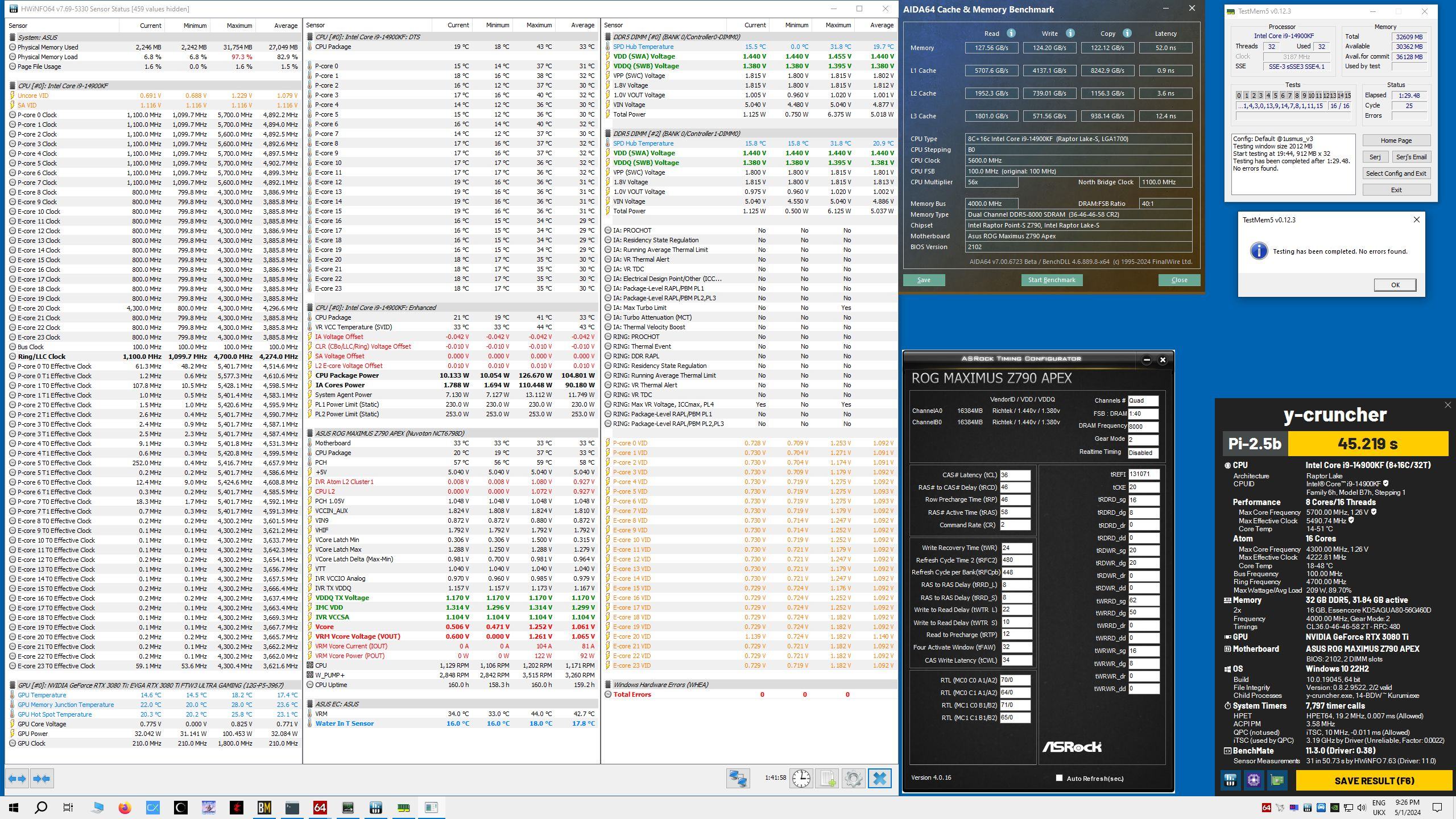

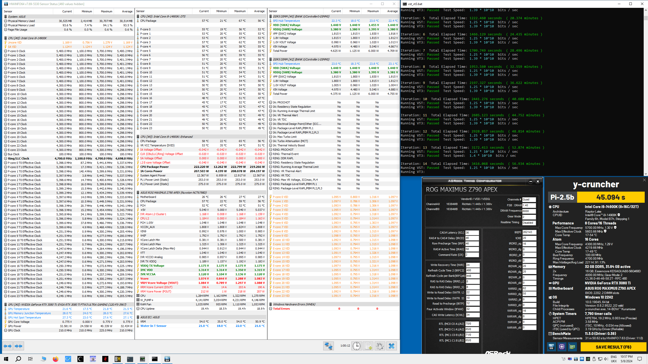

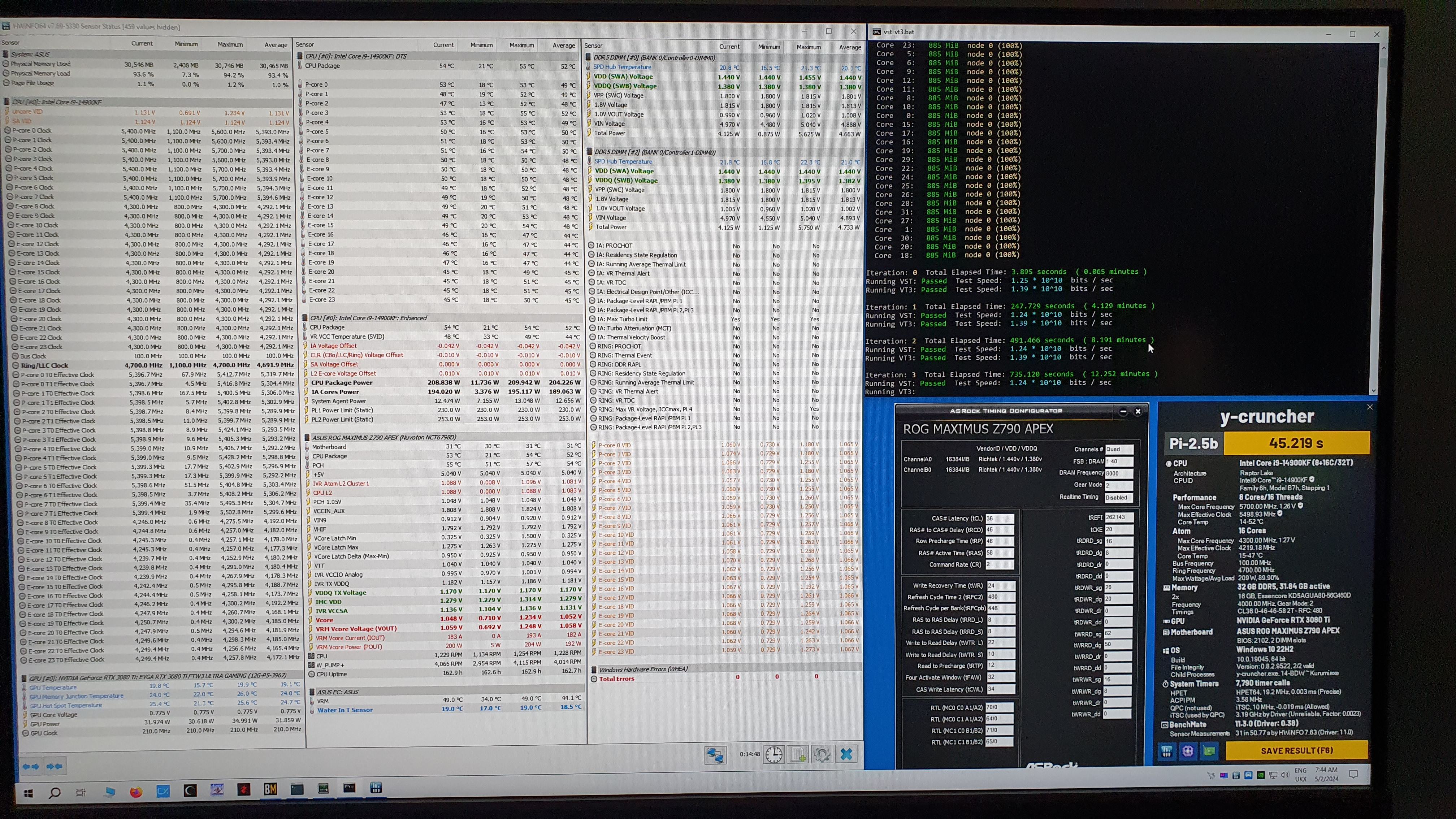

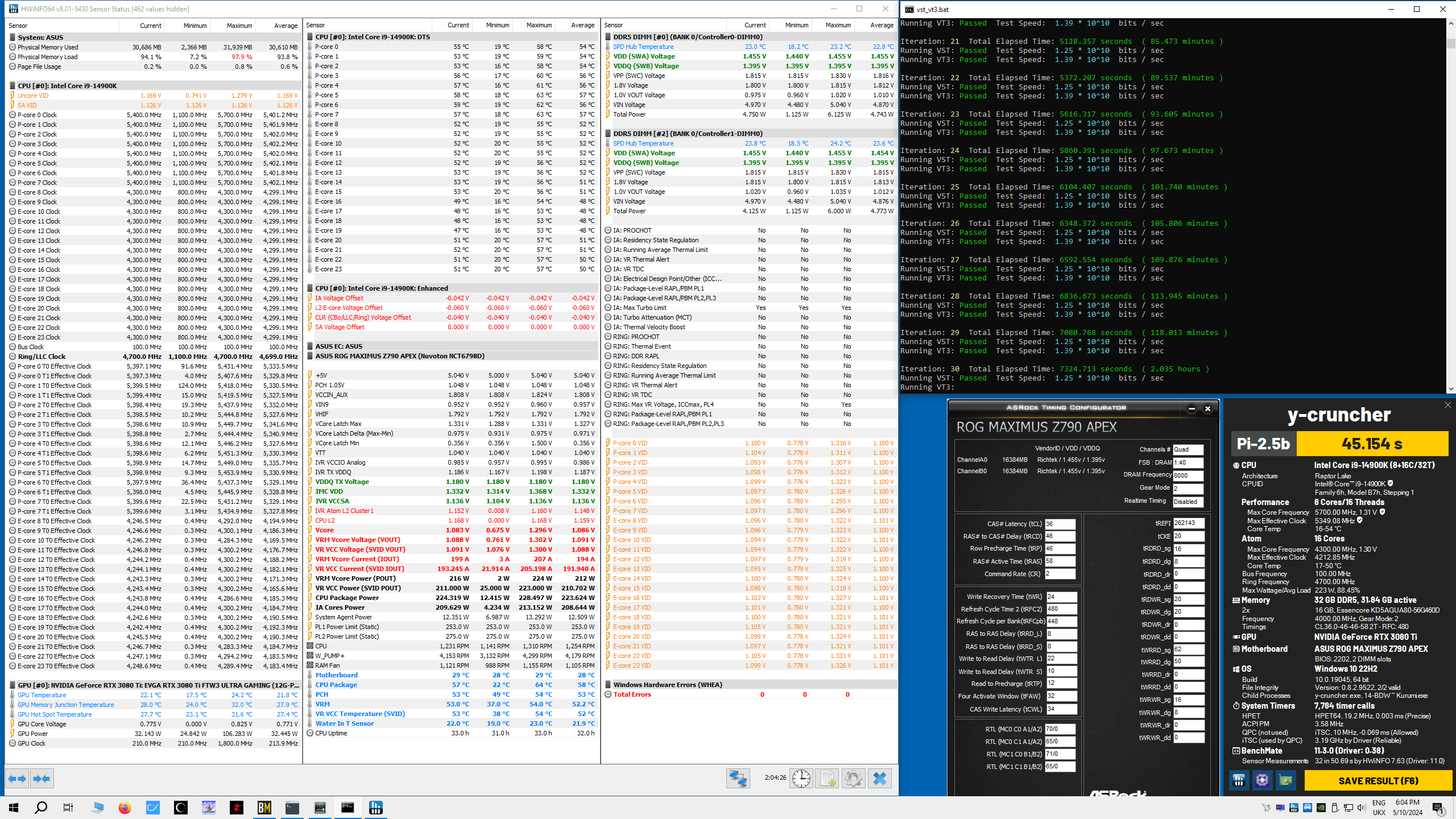

Hallo @Veii

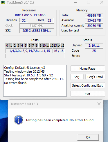

Danke erst mal für die netten worte.:-) 8200 MT/s in TM5 1usmus_v3 ist Passed durchgelaufen, brauchen 1.500V VDD MEM damit es stable durchläuft. 1.480V ist schon wieder zu wenig.
y-cruncher ist mir mit meinen Settings einmal 70min und zwei mal 35min gelaufen, bis zum Fehler. Das CPU <--> MEM Delta liegt bei 190mv bei 1.184 VCCSA. VDD2 CPU (MC) benötigt 1.350V Spannung.
Ich vermute mal das es nicht am Board und DIMM-Slots liegt, da usmus_v3 25 Cycle durchgelaufen ist. Aber der IMC macht noch Probleme und ich weiß nicht an welchen Schrauben noch gedreht werden soll.?

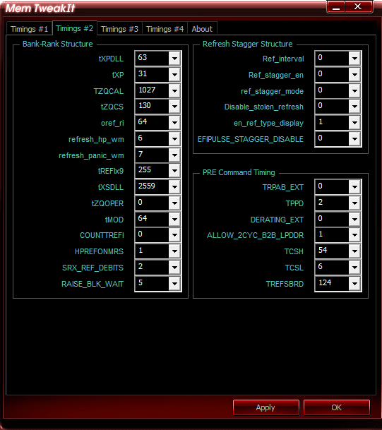

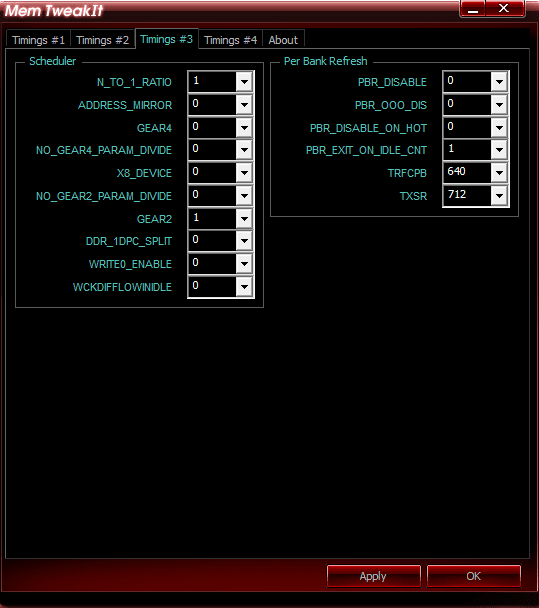

Andere Frage:
Wenn die CPU Undervoltet wird, wie macht man dass am Besten.?
Über IA AC Load Line oder die V/F Curve.?
Bei IA AC Load Line geht da die komplette V/F Curve runter, oder nur die Volllastspanung.?

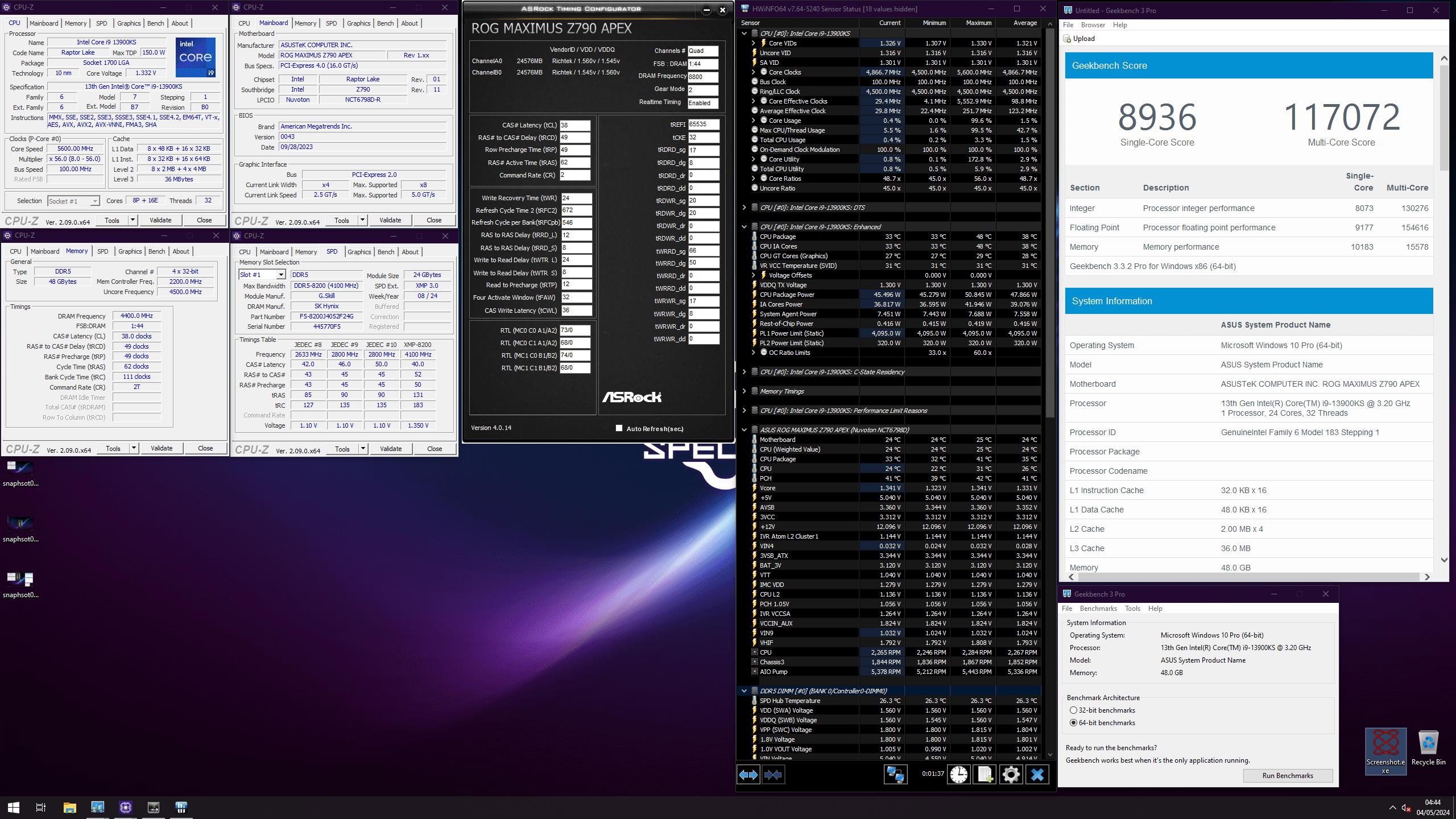

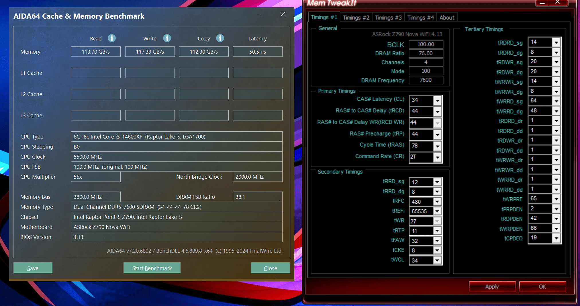

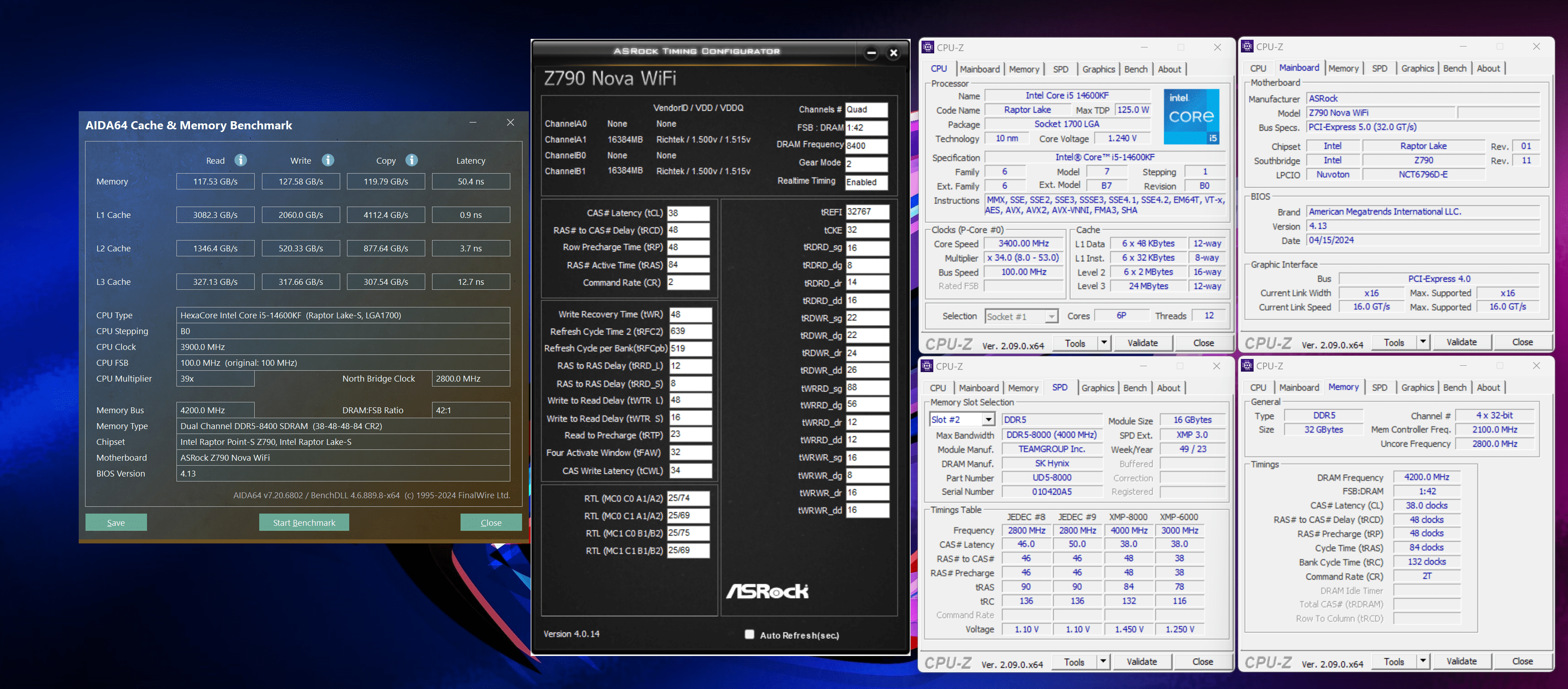

Hänge auch bei 7600 fest. Gleiches Board, aber ein 14600KF mit 96,3 Biscuits der mit richtiger Kühlung wohl über 6Ghz rennt.
Die merkwürdige Kaffeeplätzchen-Angabe variiert bei mir, je nach Tageszeit, Sonnen(ein)strahlung, ob der Hund vom Nachbarn letzte Nacht oder die vorletzte Nacht gebellt hat oder ob sich unsere Außenministerin sich die Nägel geschnitten hat.
Das klingt absurd, soll aber deutlich machen, dass diese "biscuits" etwa soviel aussagen, wie unsere Innenministerin zu den Maispielen in Berlin in der Nacht zum 1. Mai.
Bei mir ist es entweder der Speicher oder der MC, der hier limitiert. Das Z790 Aorus Pro X, ist ja ein 8-Layer Board.
Die letzten paar Speicher von Kingston ließen sich alle sehr einfach um jeweils +400MT übertakten. Alles darüber scheint dann zu schwierig zu werden. Nur das Fury Renegade DDR5-6400 Kit davon, lies sich mit den gleichen Einstellungen von 6400 auf 7000 takten. Bei 7200 war aber dann alles vorbei.
Mit dem 7200er-Kit, habe ich nur den Speichertakt von 7200 auf 7600 erhöht. Vielleicht schafft ja das 8000MT Kit, die 8000MT auch zu erreichen.
Starten kann man ja mit 8000MT, aber leider ist dann bei memtest schon alles "falsch". Allerdings beschwere ich mich hier schon auf ziemlich hohem Niveau. Meine 7600MT machen Board und CPU mit allen Einstellungen im Bios auf "auto". Nur die Speicherspannung habe ich von 1,450 auf 1,475 Volt angehoben.
Auf meinem Z690 musste ich bei XMP1-7200MT schon mit 1,550 Volt betreiben. Es bleibt also spannend.

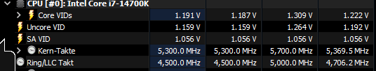

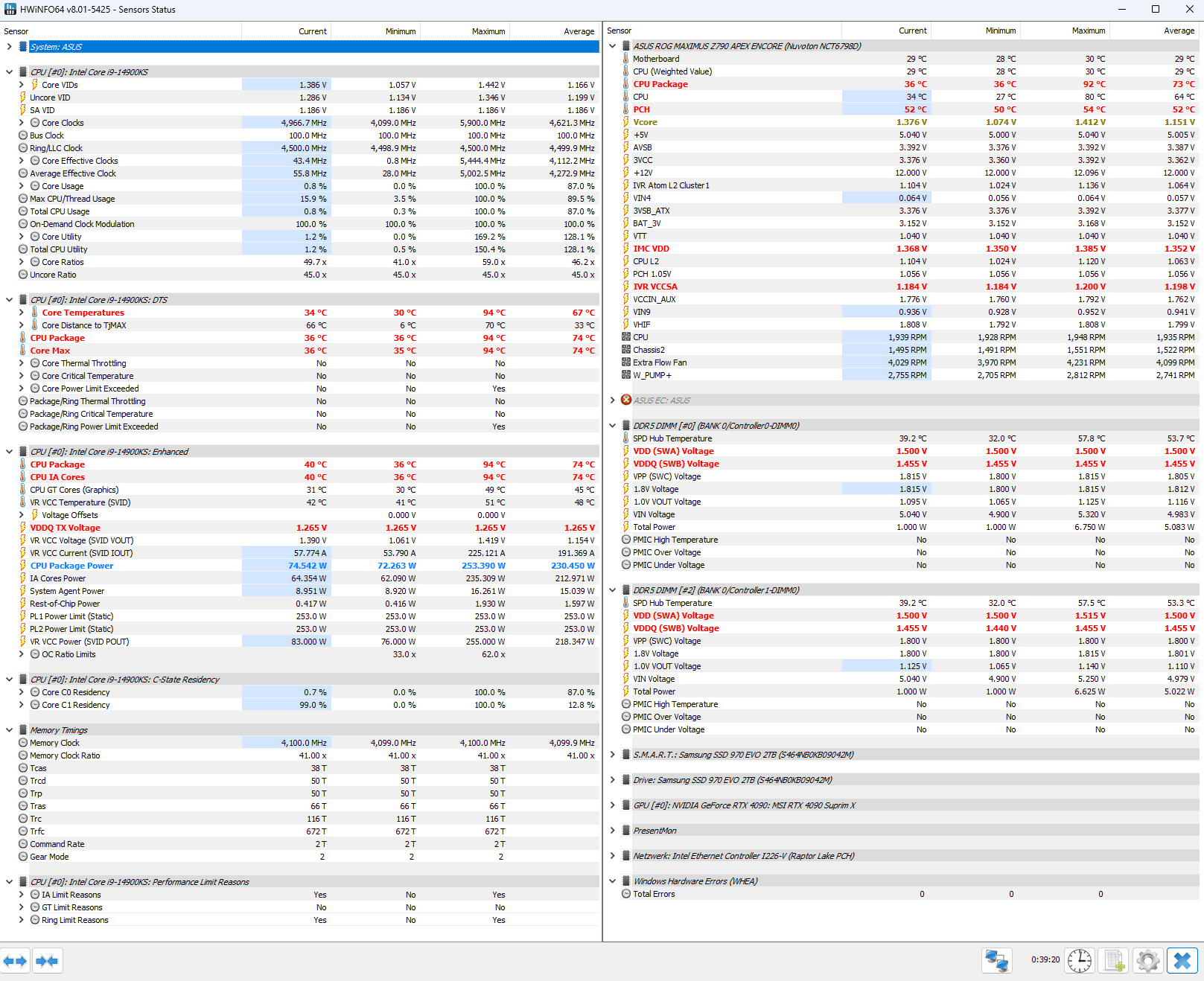

Hast du vllt einen Screen davon mit HWInfo? Nebenspannungen für Mem wären interessant.
MGBD / MHBD
Meine sind 56er.
Only 1.40V VDD for medium bin kits is necessary for 8000C36. I did it on T-create expert 2x24GB 7200C34 kit. Perhaps 20mV more for A-die.
The 8000C36 also works for me at 1.41/1.47V, but I tried to reduce it.
Unfortunately, the Y fails after a while.
So far, I have never seen a single image that is stable for 6 hours at 1.41/1.47V. Picture
It would be nice if it worked out.
Unfortunately, I am unable to stabilize this at such nice, low voltages.

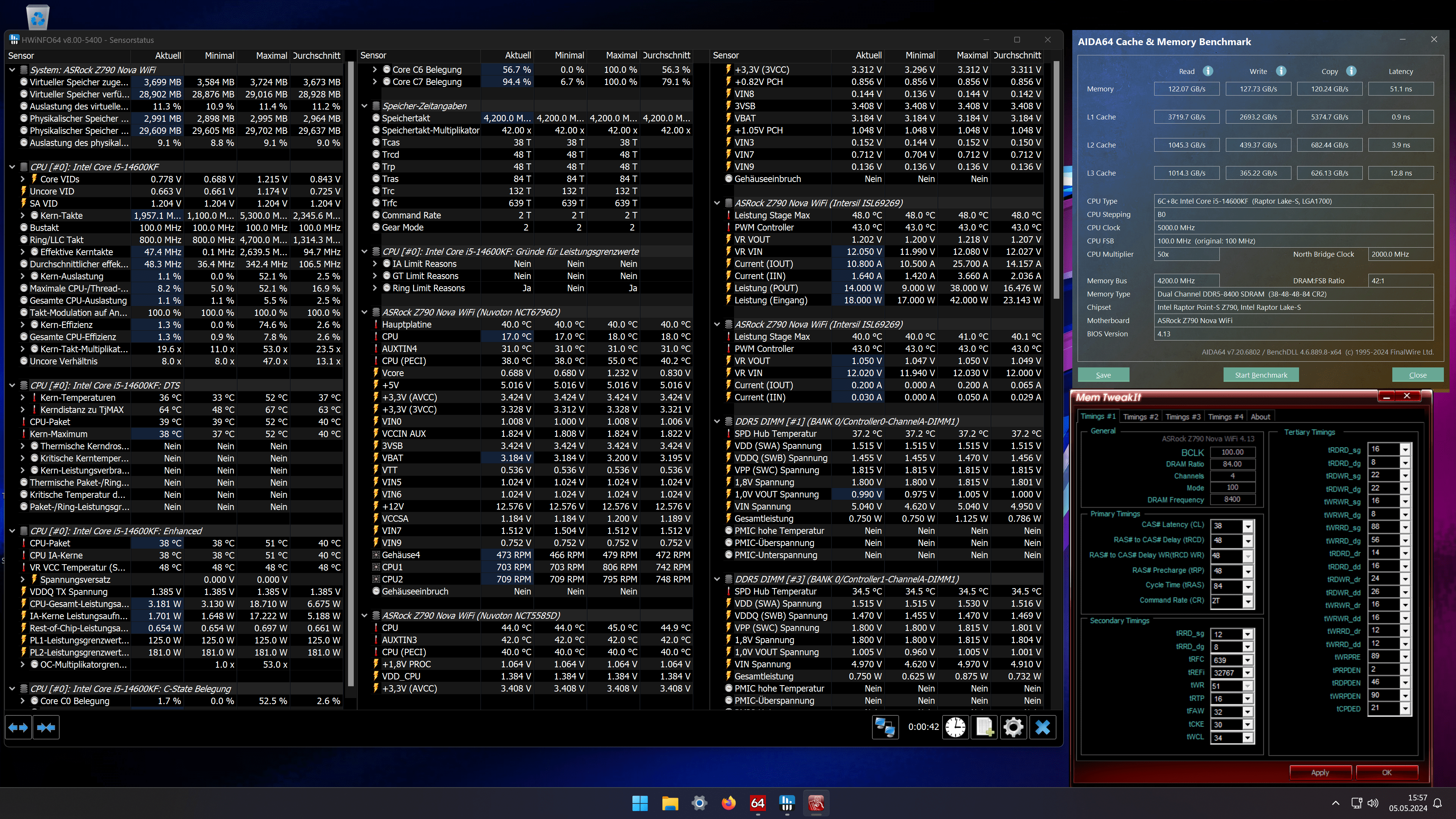

SA 1,25V (bzw Auto) , CPU IMC/VDD 1,4V muß ich aber mal genau schauen, hab das Profil gespeichert .
Edit : Sa war 1,35V :unsure:
Funktioniert und Bootet auch problemlos mit 1,249V SA
Wirklich sehr fix, ich würd es nicht übertreiben denke weil du nur 6 P-Cores zur Verfügung hast bist du schon stark bei den diminishing returns in Sachen Bandbreite.

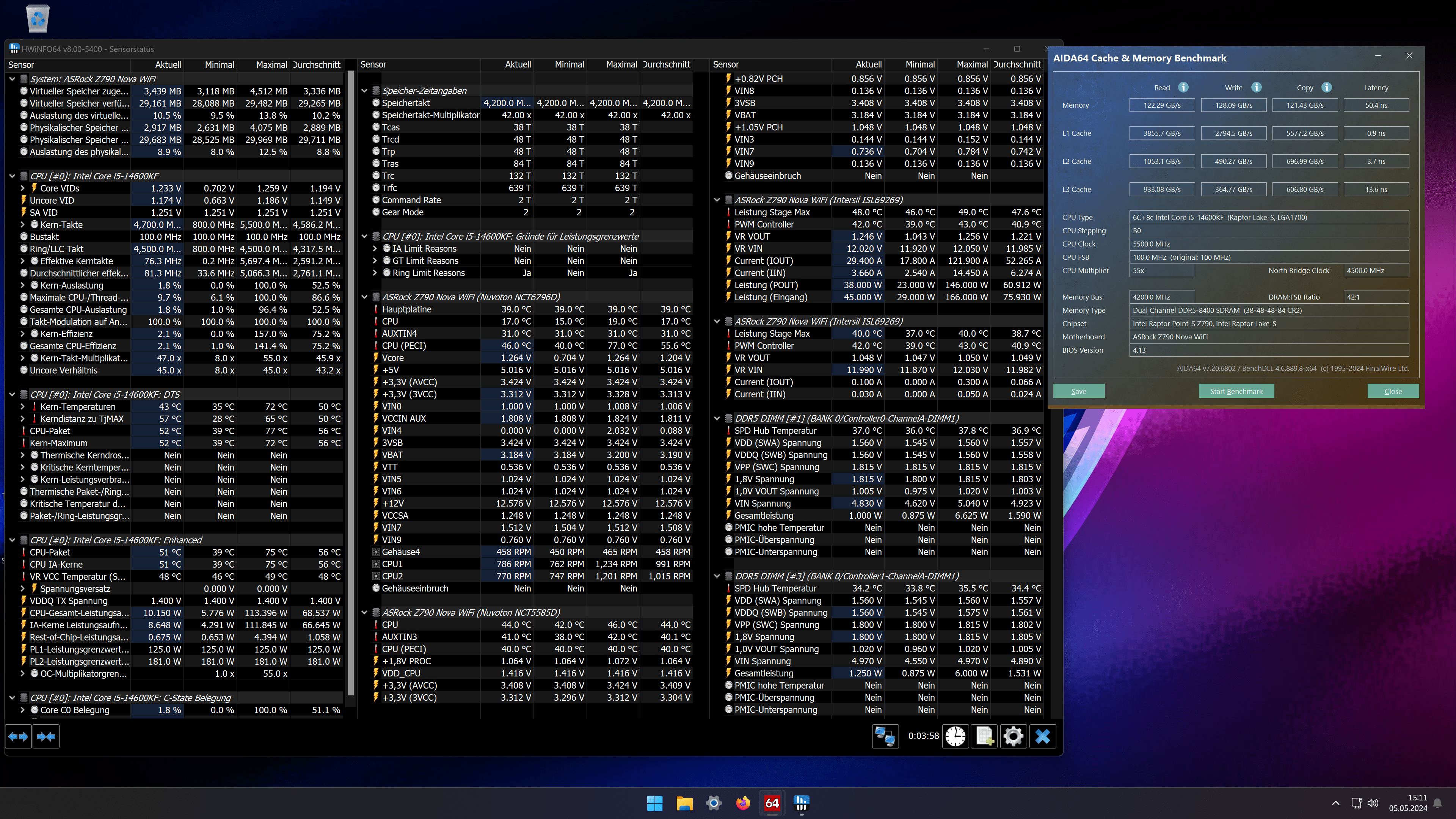

Ich hab mal die Spannungen reduziert und tRefi habiert . Unter 1,2V SA wirds Boot und Bench instabil. CPU Standardtakt.
Das ist auch nicht alltagstauglich. Ich werde aber mal zu testen damit zu zocken, bzw lasse mal nen Ingamebench von Sottr oder Calisto Protokol laufen.
Für den Daily use habe ich 7600 C34 Stable und natürlich mit niedrigeren Spannungen.
Sonderlich viel hab ich nicht verändert. Das meiste ist Standard XMP.
Edit : An gaming mit dem Profil ist nicht zu denken. Mit den Low settings/720p für den CPU test spackt es direkt ab und nach leichtem erhöhen der Spannungen gibts direkt nen blauen.
Komisch ist das ich sowas auf dem 4 Dimm Board ans laufen bekomme und auf dem Apex Encore wollte nicht mal 7800MT/s in dieser Hardwarekonstellation booten (Bios 1002, 1102,1202, Release Bios).
Edit 2 : So sieht das Daily Setup aus. Da ist zwar weniger Dursatz aber den brauchts zum Zocken ja nicht. Die Latenz ist aber ganz ok. Und das ist eben wirklich Stable.

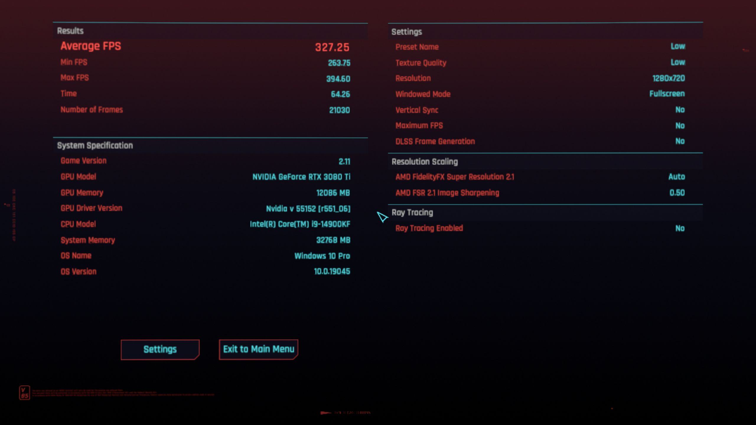

What you write is interesting. I call the Y Cruncher stable profiles "NASA" stable.
I tried, I tested "only" TM5 stable, but also Y unstable profiles, and I didn't experience anything abnormal.
Of course, it is better to be able to run for 90 minutes or even 6 hours, but that is very difficult to achieve.
OK, when Y crashes immediately, it's bad, but if it can run for 15-20 minutes, according to my experience, a gamer has no problem with that.
Y is a "qualification", a level.

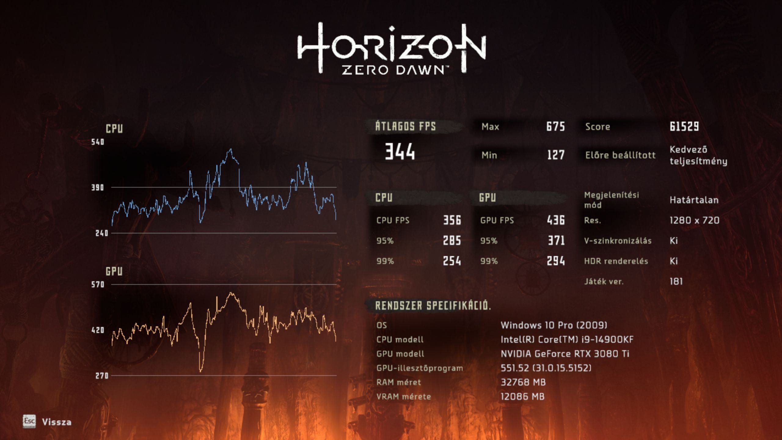

My strongest profile is 8000C34 45, but it's Y/NASA lol, it's stable and I set my TR Bench record with it. It also needed a cpu oc, I won't deny it.
420 fps

420 fps
That's awesome!
After stabilizing 8267C34, I too had some fun with the 3dmark 1080p benches. On 13700KF/3090ti it was like taking candy from a baby since nobody else pushed their RAM OC as much.
Time Spy Extreme
Time Spy
Speed Way
Port Royal
Fire Strike
Fire Strike Extreme
Fire Strike Ultra
My main focus for stability testing is to make sure my profile is stable enough that it will endure some ambient temperature changes up to 25C as that is the warmest it gets in my air conditioned room in the summer and won't corrupt my windows.
I now do 90 min y-cruncher, 50 cycles of 1usmus TM5, and 40k% Karhu, ideally at both a min and a max ambient scenario.
EDIT: looks like somebody beat me on Port Royal. Too bad; this CPU is now dead and I can't compete anymore.

Doch habe ich es geschafft. Leider habe ich kein mehr Zeit, um 5 aufstehen muss. So eine Stunde lang getestet.
Es ist doch gut, mir reicht.
Spannungen sind jetzt sehr tief.
1.175V TX
1.38V VDDQ
1.44V VDD
1.35V MC (1.31V Load)
1.12V Sys Agent
Ich bin 99.9% sicher, dass es stabil. Jetzt der alte cpu ist drin, TM5 habe ich mit KF gemacht. Es ist egal.
So bin ich zu frieden jetzt.
Danke Veii.
Edit:
Heute habe ich noch 1.5 Std TM5 und 1 Std HCI getested.
Edit 2:
Leider manchmal auf diesen niedrigen Spannungen Y Cruncher Error gibt. Deswegen jetzt sicher was sicher,
TX 1.18V
VDD/Q 1.455V / 1.395V
Dritte Bild ist zwei Stunden lang VST/VT3 Misch. Mit dem neuen HWINFO schon.
Bischen besser als frueher mit 1.47/1.41V + 1.21V TX.
8400C40 m die Kit habe ich schon bekommen. Naechste Woche werde ich ihn einbauen und probieren ;D
Gibt es eine chance die Uncore Vid zu erhöhen ohne den VCore zu erhöhen?
Wie hoch darf diese sein ca.?
1,159-1,166V liegen unter Last bei 4500MHz an, die 1,264 sind nur für den boost auf 5000. Mein IMC ist nicht der beste und ich friekel schon eine Weile aber es läuft ganz okay und sparsam, ich benötige nur etwas mehr UnCoreVid ;-)
