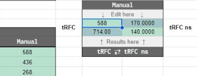

ich komme bei den googlesheet nicht ganz mit, was ist mein tRFC2 Wert und was oder wie leite ich den tRFCpb ab?
im Calculator hab ich 8 Werte, irgendwie für tRFC (die für 3Gb M-Dies noch per tRFC ns Wert angepasst werden müssen oder?)
Er ist nur für DDR4.
Für DDR5 gibt es eine kleine Timing section, um gegenzuchecken ob auf Auto das Board dir etwas fragwürdiges reinladet.
Aber im Disclaimer steht, dass das nicht für DDR5 möglich sein kann.
Es fehlen Research-Papers um mit "Chargeloss Predictions" sowie tRET Information der IC-Vendors, damit arbeiten zu können.
Man kann das Sheet ansonsten nur dafür verwenden, keine rounding errors zu erstellen.
Darin ist es gut und muss korrekt sein, ansonsten wäre es unmöglich irgendetwas auszurechnen. :-)
Sprich
Das ding und eventuell das darunter, ist das einzige was dich darin Interessiert
Abseits dem ersten Sheet, die Error Liste für die 1usmus_v3 config.

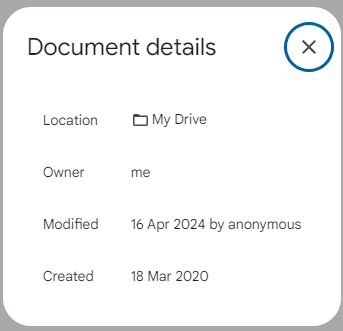

Das Sheet ist roh, es war nur für mich gedacht, aber anstelle dass ich Leuten hin und her renne, wurde dieses Modul davon veröffentlicht :)
Brauchbar ist es :-)
Aber ich hab wenig Zeit um es hübscher zu gestallten. Da vergeht genug davon es gegen Trolls, welche es corrupten ~ wiederherzustellen.
Etwa 3-4x die Woche, seit 2020

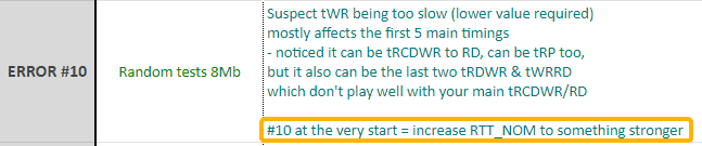

mit den Fehlercodes aus TM5 so nach und nach zusammengestückelt.
nach 10-12 Minuten kommen dann 10er, Luftgekühlt halt...
10 ist meistens ein Spannungsfehler (VDD/DATA) oder ein tWR/WTR_ error CPU seitig.
Beide RTTs , NOM & PARK ~ können sich als RRD_ & WTR_ Errors herrausstellen.
So grob würde ich sagen dass es definitiv daran liegt:
Sie sind zu hoch.

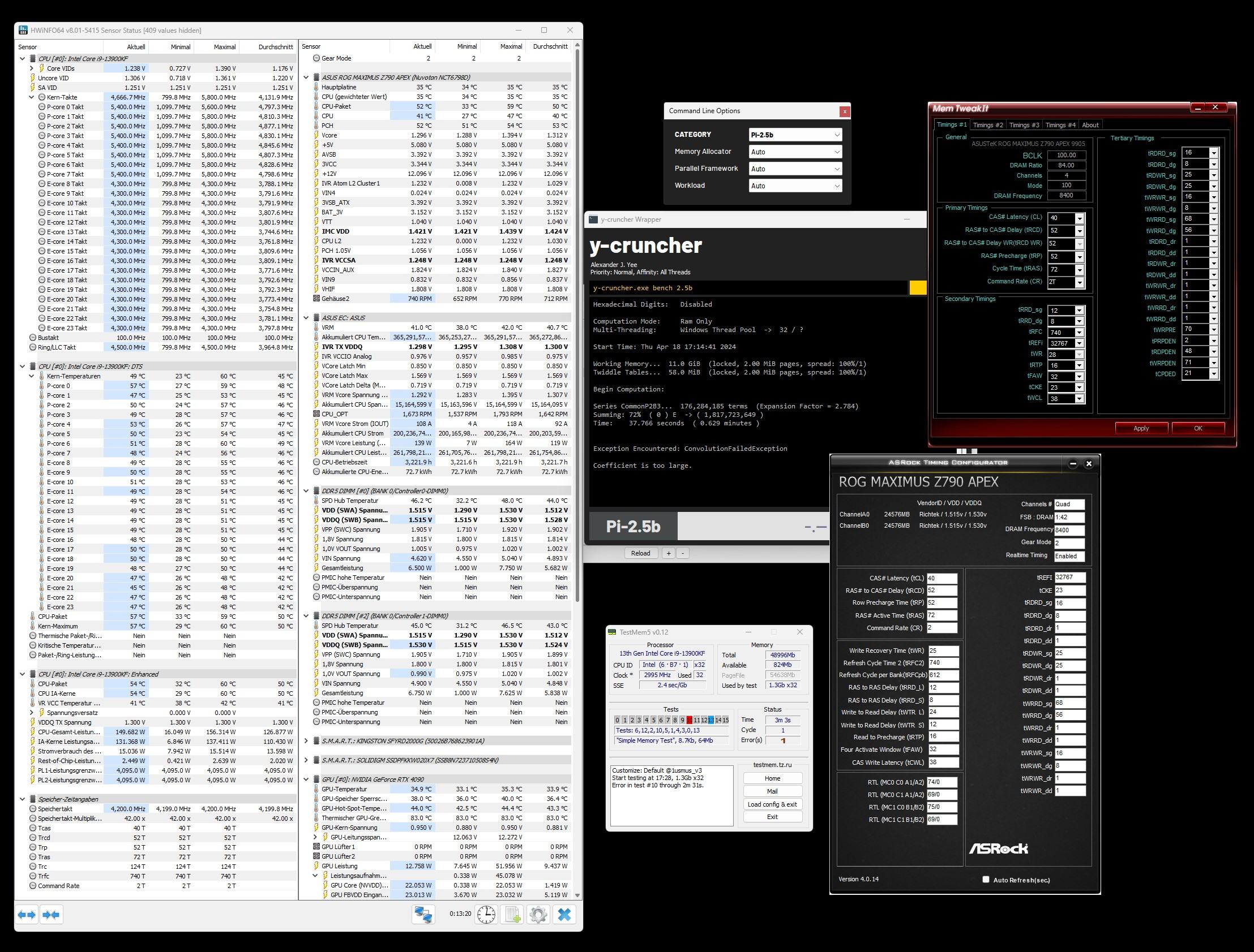

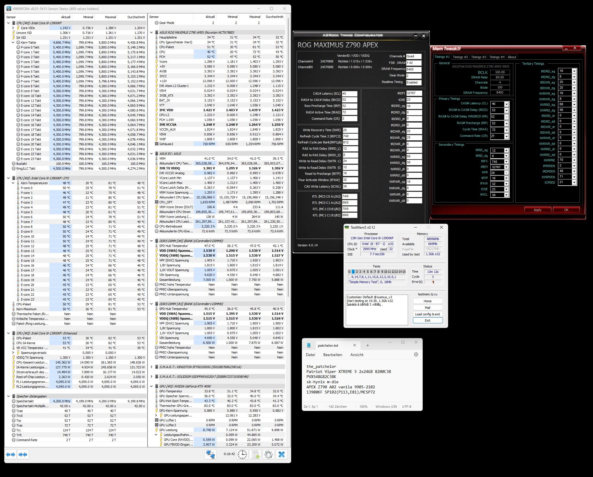

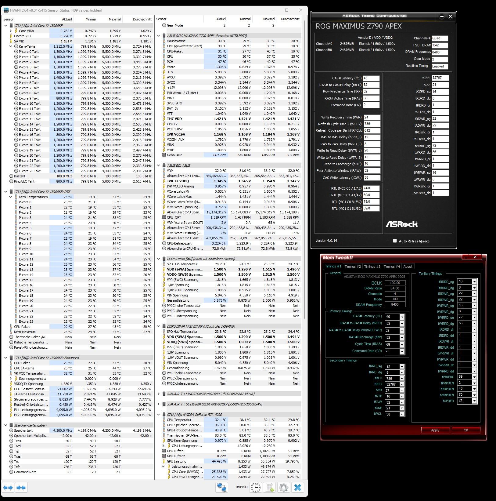

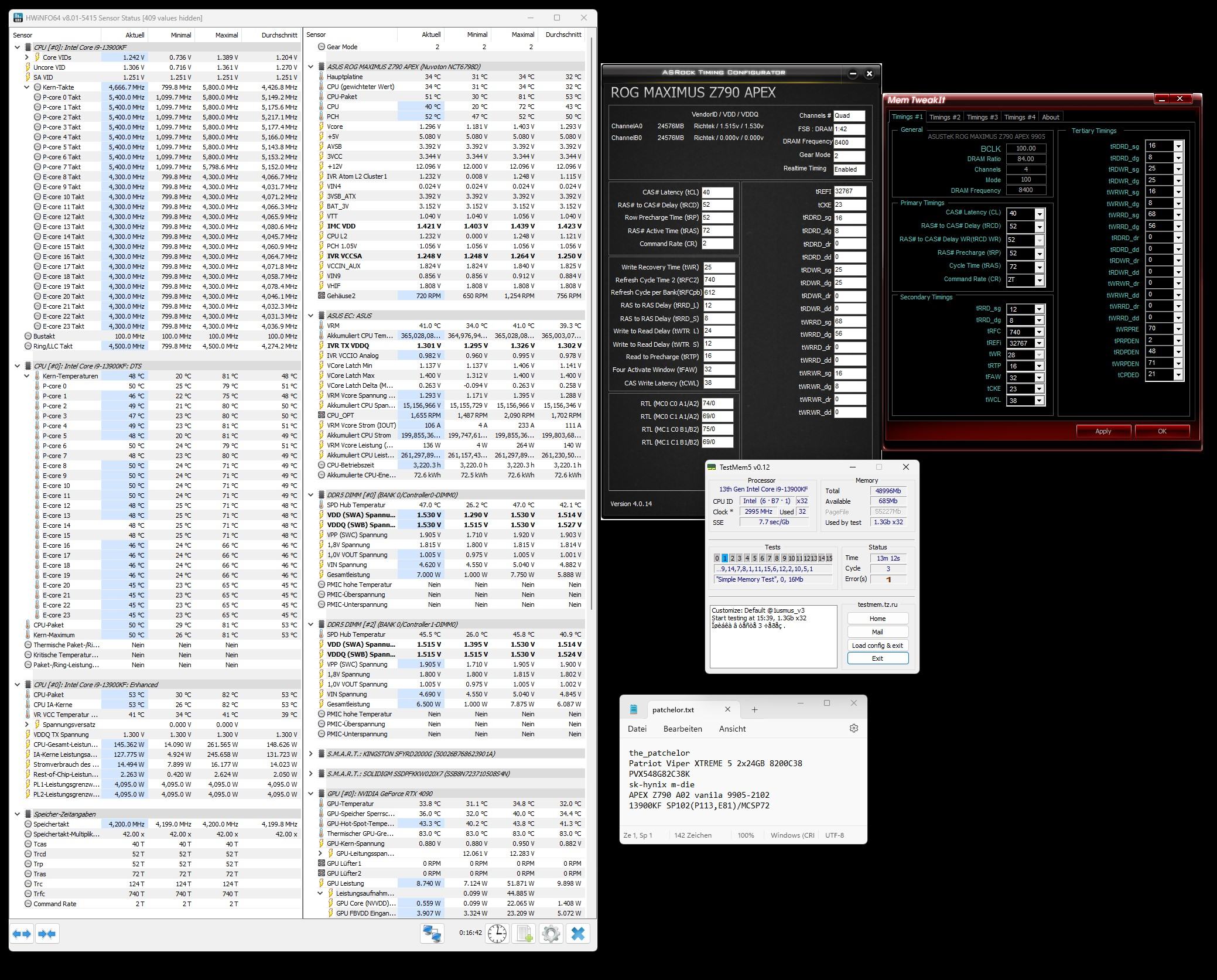

8400 scheint entweder die (K*tz)Grenze von meinem alten Apex, meinem miesen IMC oder doch vom RAM zu sein.
8200C36 hab ich auch nicht wirklich geschafft. 8200C38 leicht angezogen läuft okayish...
8400C38 bastel ich immer noch, Belüftung erst mal verbessert.
ich kämpfe noch.... seit einigen Abenden ;)
läuft aber auch länger fehlerfrei, oder es kommt ein z.b. 1x Error 5 nach 18Minuten
schon 1337x mal hier geschrieben das es buggen kann mit 0 ...
deine vdd/vddq sind minimal zu hoch, twr ist falsch eingestellt und tras auch
und bei der sa würde ich auch noch mal schauen ob da nicht niedriger besser ist.
und schau bitte mal ob du einen imc voltage bug hast
grüße :sneaky:
Was kann man gegen den bug tun?
Unter 1.4v bleiben oder neue cpu kaufen
vielleicht gibts auch andere Möglichkeiten , aber kenn ich nicht. bin ja auch kein "experte" oder so und hab mir den kram selbst beigebracht - ram oc ist ja im Grunde auch nur try and error ... (+ paar Grundregeln und zusammenhängende dinge)
ich hatte das beim meinem 13900k , ab 1.4v imc voltage hat er errors geschmissen , 1.39v war alles okay (das hatten wir hier aber glaube auch schon mal vor Ewigkeiten diskutiert und ist wohl eher selten)
Prof. @Veii wird vermutlich dann mehr dazu sagen
Bitte ping mich an oder quote, die Nachricht
Ich bemerke es sonnst nicht. Viele Posts :)
Also im grundegenommen failst du die 8400 immer innerhalb 15min ?
Machst du den 3-4 Sachen auf einmal , wenn ich "Mem-Timings mit MemClock anziehen" mitlese
Oder trennst du das
Wie testest du den bzw was versuchst du momentan ?
Ich sehe ein Report, aber ich weiß nicht ob du nur zufälliges rumprobierst oder step by step arbeitest
Ich weiß nicht wo ich starten soll, und dir aushelfen kann
Wo bist du genau nun und was läuft falsch ?
"#3 signal dropout from CPU side"
Kann durch zuu hohe Spannungen geschehen.
Exportiere mir mal bitte die aktuelle config, mit dem aktuellen Problem und das vorherige Stabile Ergebnis bitte.
Ich kann soweit nur rauslesen dass du "zu viel" versuchst.
schon geht gar nix mehr, y-cruncher ist kein Indiz für Stabilität aber wenn er gleich abraucht und nicht mal einen Durchgang schafft liegt etwas sehr im Queren.
Dann weiß ich auch gleich TM5 steigt zeitig aus...

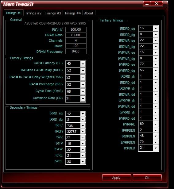

anbei mein komplettes Setting.
tWR hab ich über tWRPDE und tWRPDEN eingestellt, (tWRPDEN eins höher) aber wohl komplett falsch zur Zeit.
tRTP höher? niedriger?
tCKE höher niedriger?
tRAS exact tRCD+tRTP auch schon probiert.
ein safes Setting ohne JEDEC Schnitzer wäre ein Anfang aber von diversen Formeln und Anregungen glüht mir schon der Kopf.
Ich versuche immer ein Setting je Run zu ändern.
Spannungen hab ich hoch und runter, mal eine mal mehrere. SA von 1,10-1.3, TX von 1,25-1,35, VDD/VDDQ gleich 1,4-1,55 oder mal 1,56 zu 1,47 und dann TX 1,32 oder das die 90 und 150mV Differenz auch noch insgesamt 10-30mV runter.
IMC VDD von 1,3-1,5V
Es ist aber immer so, mit den "hohen" Werten läuft es mal, y-cruncher geht mal, geht mal 2x. TM5 rent auch mal 20min ohne Fehler mit dem falschen TWR und tRAS
Als letze Option, mit 8200 irgendwie zu leben (wenn da aber auch schon mal y-cruncher keine 4 kleine runs schafft) wohl doch A noch anderen RAM, B Board zum Teufel jagen und ein Encore samt C: 14900KF mit MCSP mind über 85 suchen....
Jetzt erst mal 2500m² Wiese mulchen! Aus Frust!
  • 8400C40hwluxx_setting.txt
Es ist schon so richtig.
Versuche es womöglich damit https://drive.google.com/file/d/1-PdgLkCf-5cA3b1kqO2CmFyhXtz-tiS3/view
Übersetzt:
12-8-20-8-16
Geht eigentlich, WTR_L könnte auf +4 noch
Ich würde aber alle Formeln welche CWL benötigen, auf AUTO lassen
Den das hin und her ausrechnen jeden clock, ist nervig.
tWR fixiert, WTR fixiert, RRD fixiert
SA in 5mV schritten macht schon große Unterschiede.
8200MT/s:
8400MT/s
Also tCKE and tXP müssen geändert werden.
R1 soll an bleiben.
tRDWR_sg [25] 22
tRDWR_dg [25] 22
Beide zu hoch.

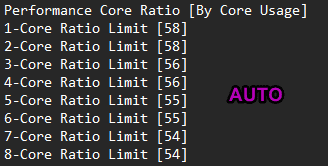

MCH Full Check [Disabled] AUTO
CPU Core/Cache Current Limit Max. [Auto] Auto is unlimited, 400A bitte
Actual VRM Core Voltage [Manual Mode] AUTO
- CPU Core Voltage Override [1.40000]
Auto bitte ~ lass die CPU sich das nehmen was sie braucht, kein fixen clock.
Ich hoffe du hast nie y-cruncher mit 1.4v gerannt , ansonsten tut mir die CPU leid. :cry:
// y-cruncher VST+VT3 Last würde hier sich bei 1.16-1.22v aufhalten
- CPU System Agent Voltage Override [1.25000] 1.18v tendenz Richtung 1.14v
DRAM VPP Voltage [1.90000] immer 1.8v, mit ausnahmen
Intel (VMX) Virtualization Technology [Enabled] kann aus, solange du keine Emulatoren benützt oder Virtuelle Machinen/Mining oder andere simulationen.
VT-d [Enabled] ebenso AUS
Memory timings, skew section, dann noch ein untermenü
Die ersten 2 kannst du fixieren.
Das wars vorerst
Ich würde mit 1.42, VDD2_CPU (MC-Link) starten
Bei 1.52 VDD_MEM
Auf 1380mV (IVR TX) VDDQ_CPU
Und dabei bleiben
Bei den vielen Eingaben, mache dir ein Profil
speichere das bios, save and exit
Und dann PSU aus !
VDDQ Training aus und große Änderungen in SA und VDDQ, brauchen einen cold boot !

// y-cruncher VST+VT3 Last würde hier sich bei 1.16-1.22v aufhalten“?
Mit der LLC4 war die CPU dann bei 5400 und 1,4V auf ca. 1,2V runter bei y-cruncher, mehr Spannung wäre dann mehr Temperatur (über 90 Grad), weniger vcore war zu wenig.
@Veii
Habe die Einstellungen jetzt so vorgenommen. Auch tWR und tCL manuell fixiert. Er bootet zumindest noch aber selbst nur cinebench R23 geht gleich wieder zu. TM5 wirft viele 0er und dann BSOD.
CPU, Multi, E/P/Cache Auto, LLC, Spannung wie empfohlen alles stock
Screen hänge ich gleich noch an.
Oder habe ich etwas falsch verstanden?
Würde jetzt mit SA, TX und IMC „spielen“.
bzw. macht es Sinn erst einmal die E-Core abzuschalten und die P-Cores auf einfache 5000 zu fixieren?
Scheinbar will Stock zu hoch takten.
EDIT: bios defaults geht zumindest, Turbo 55x, Vcore dropt ca. runter auf 1,27v
Jetzt noch einmal alles frisch manuell einstellen

Jegliche fixierte Frequenz und fixierte Kernspannung ist schlecht für die CPU
Es überspringt dynamischen Voltage supply, Guardbands, Throttling ability und weitere Sicherheits features.

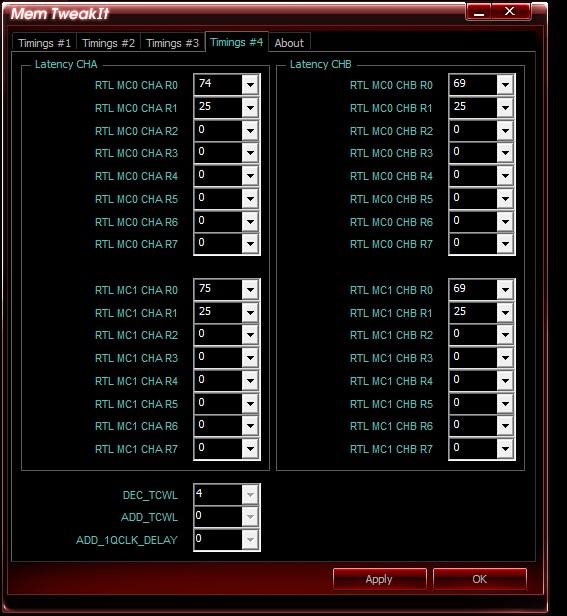

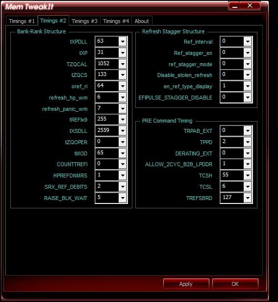

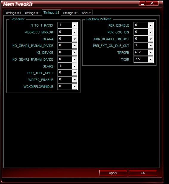

Alle _DR & _DD welche du auf 1 gesetzt hast , kannst du wieder auf 0 setzen.
Dann das CTL0 preset für 8200MT/s laden.
Ich kann nicht sagen wie sehr du deine CPU beschädigt hast mit dem fixierten Vcore , nun ~ "blödsinn" klingt schlecht, aber irgendwo passt es dann doch.
Spannungen ~ 8200MT/s
SA 1.15
VDD2_CPU 1.38
VDDQ_CPU 1.18
VDD_MEM 1.45
VDDQ_MEM 1.3
