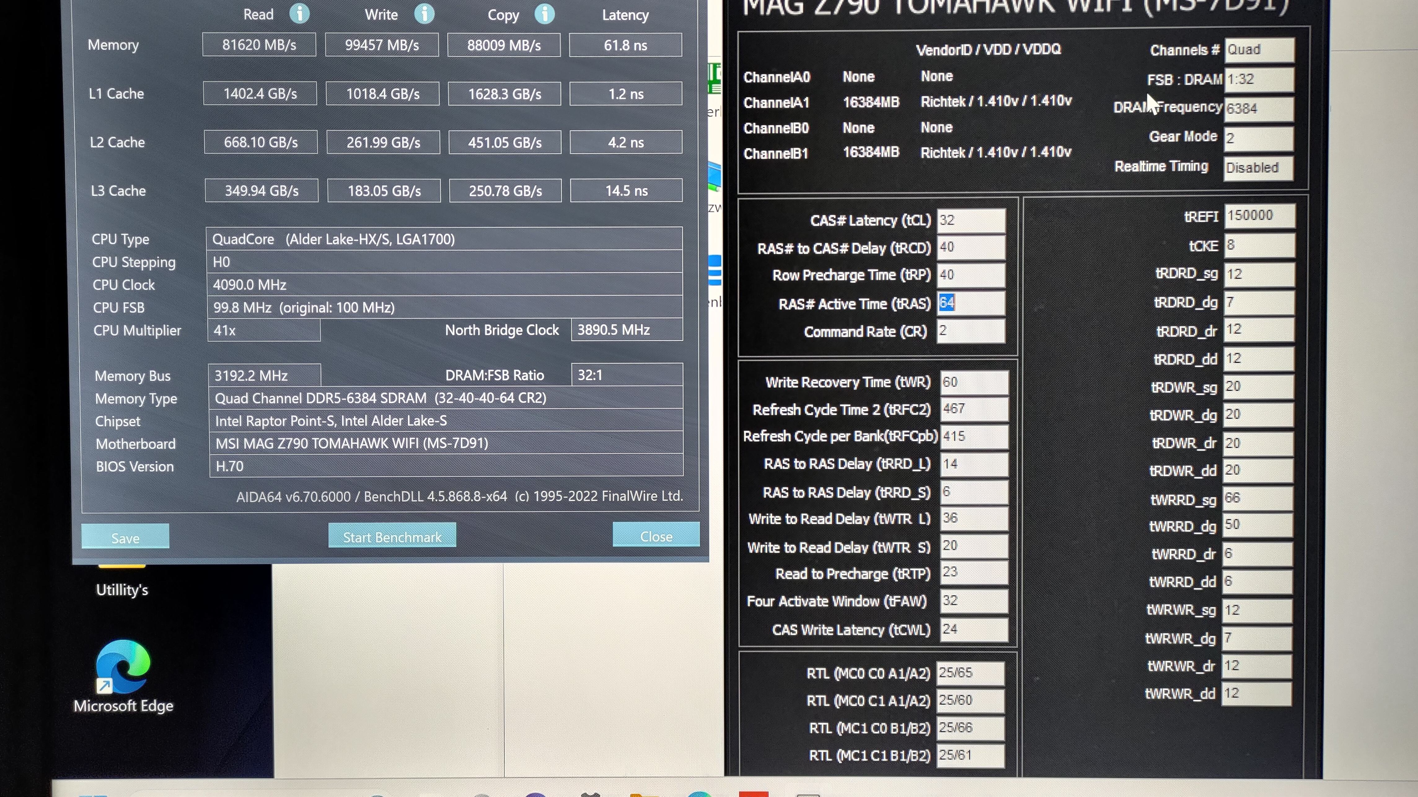

Hallo Leute,
Ich muss euch um hilfe bitten.

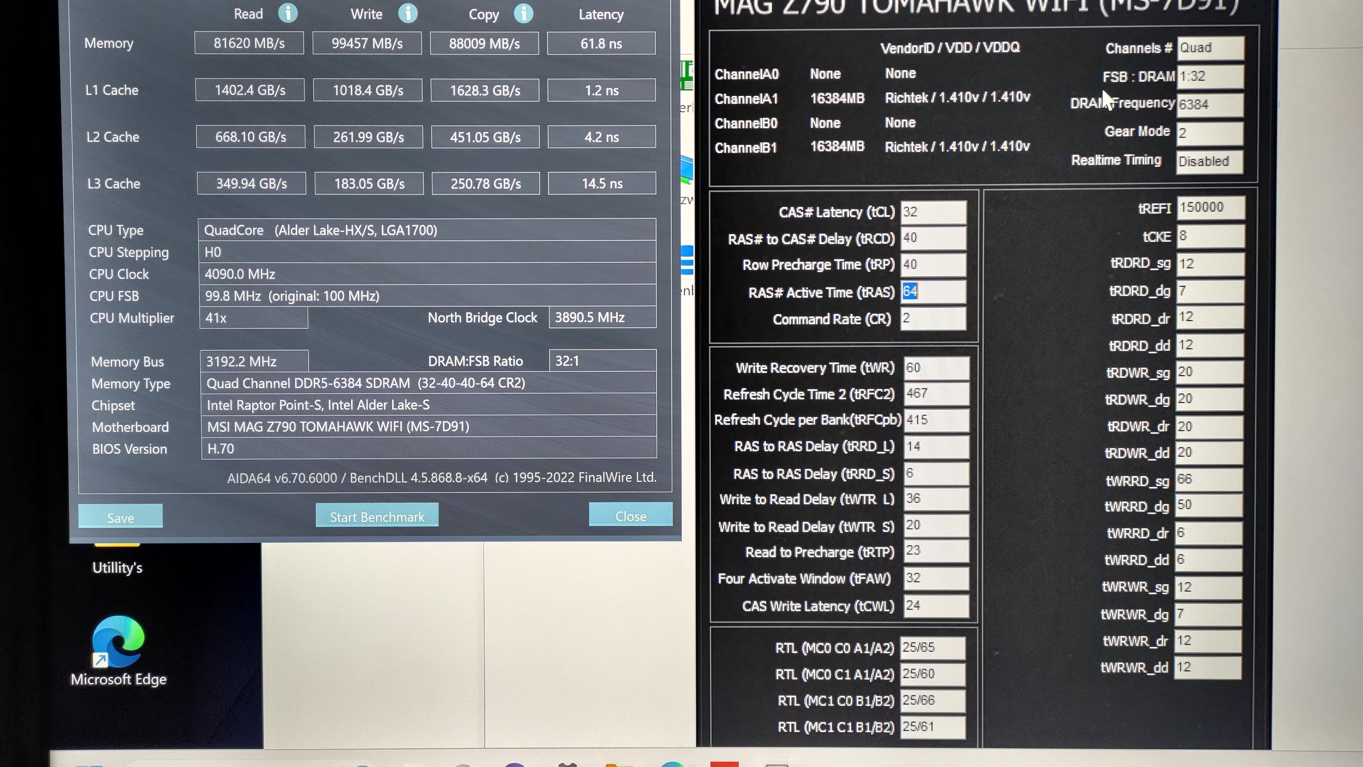

Hab hier gerade den PC von einem Kollegen zusammen gebaut.
Es sind meine ersten Gehversuche mit DDR5.
Meine Frage ist, was muss ich ändern an den Timings um den Lese und Copy Wert anzuheben. Scheint mir im Verhältnis zum Schreib Wert doch recht niedrig.
Vielleich ist auch etwas zu niedrig eingestellt.
Zur Hardware:
MSI Mag Z790 Tomahawk wifi
2x 16GB Patriot Viper Venom 6400 1,40V (laut cpuz SK Hynix)
CPU ist zwar erst nur ein i3 12100 und soll Ende nächstes Jahr einer 14Gen. weichen.
Bin etwas ratlos.
Bin etwas ratlos.
Wrrd_sg und _dg anziehen und die twr runter.
Ach moment, das ist ja alles völlig krumm und schief. Habs nur überflogen und dachte write und copy wären Murks...
Hast du überhaupt mal den Startpost gelesen? Fängst ja quasi bei 0 an.
Edit: sehe gerade hier ist das nicht so ausführlich. Zur Not mal im ddr4 schauen, hat sich nicht viel verändert. Dachte das wäre hier rein kopiert.
Alle rdrd Werte sind für den read zuständig.
Wrwr sind write und wrrd copy... also
Damit kannst du dann schon mal anfangen.
Trtp ist auch read. Natürlich beeinflussen alle Werte auch die anderen im Durchsatz.

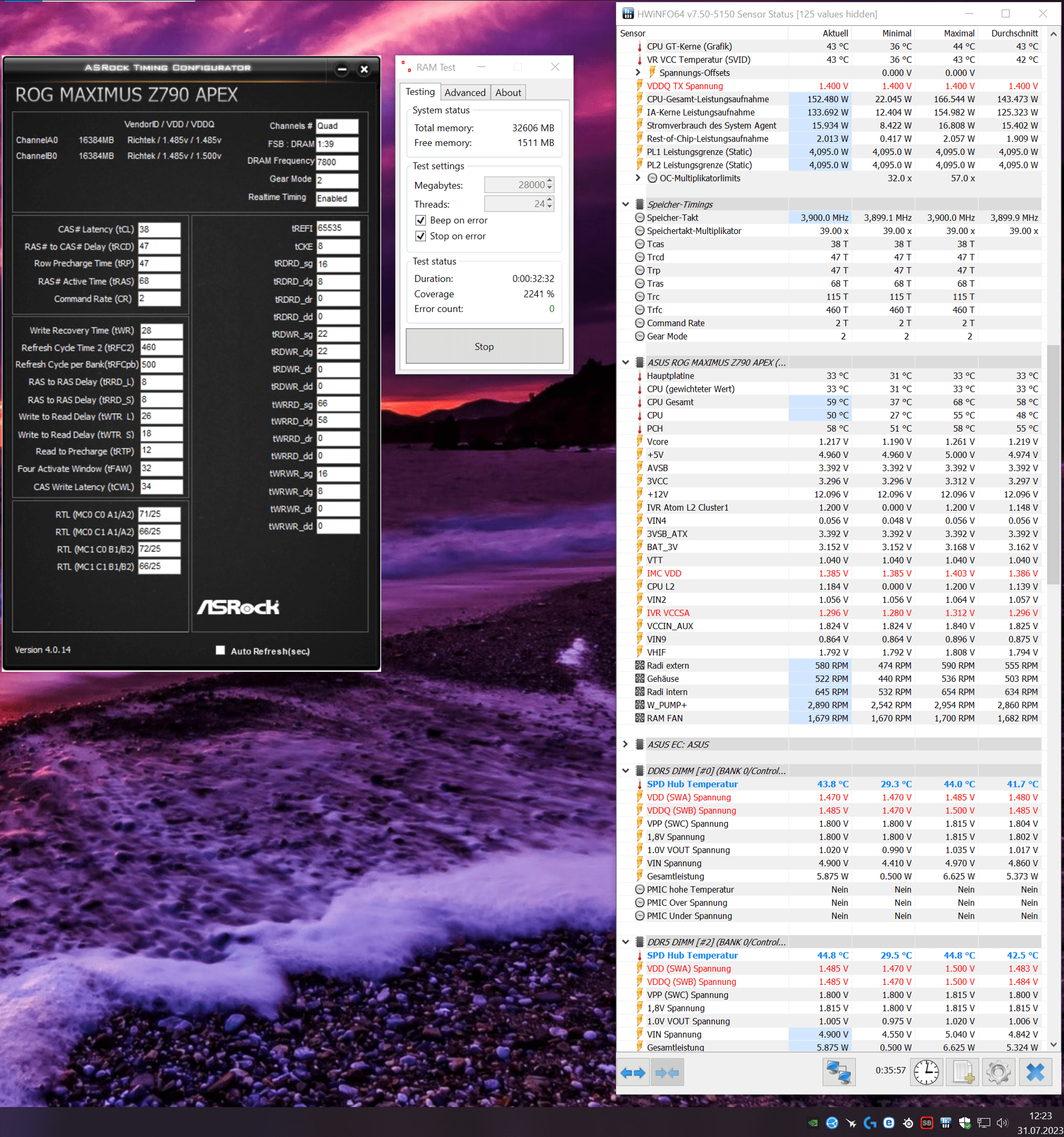

Hier meine Werte.
Im BIOS dazu sind die Settings zu den Spannungen so
VDDQ TX: 1.400V
IMC VDD: 1.450V
IVR VCCSA: AUTO
VDD: 1.52V
VDDQ : 1.52V
MRC Fastboot: disabled
MCH Fullcheck: enabled
Vielleicht hat einer von euch eine Idee das mein System immer direkt durch startet.
Viele Grüße

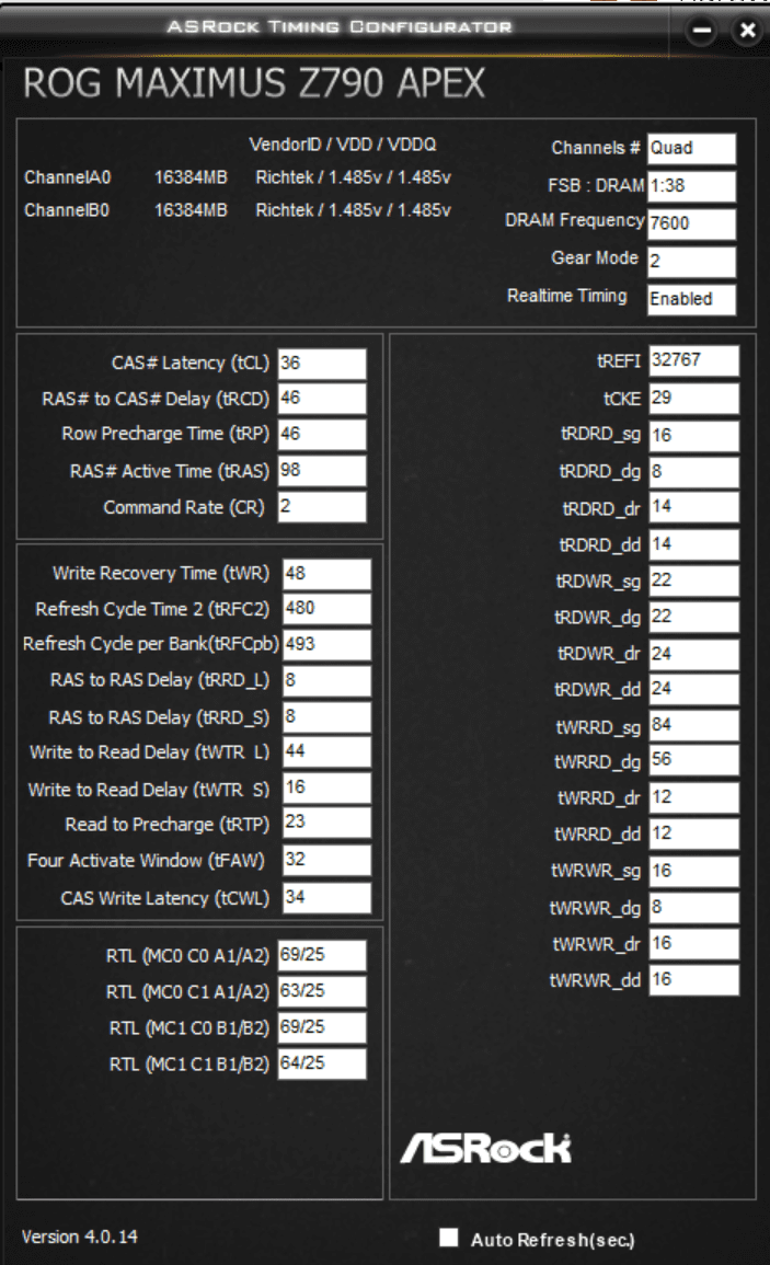

Vielleicht mal mit weniger Takt probieren?
bin mal auf 7600MT runter gegangen und dazu die Timings geändert. Bis jetzt verhält es sich gut.
Bei den Timings habe ich die Stock Haupttimings was höher gestellt. Die Sub-Timings alle auf Auto gelassen.
Edit:

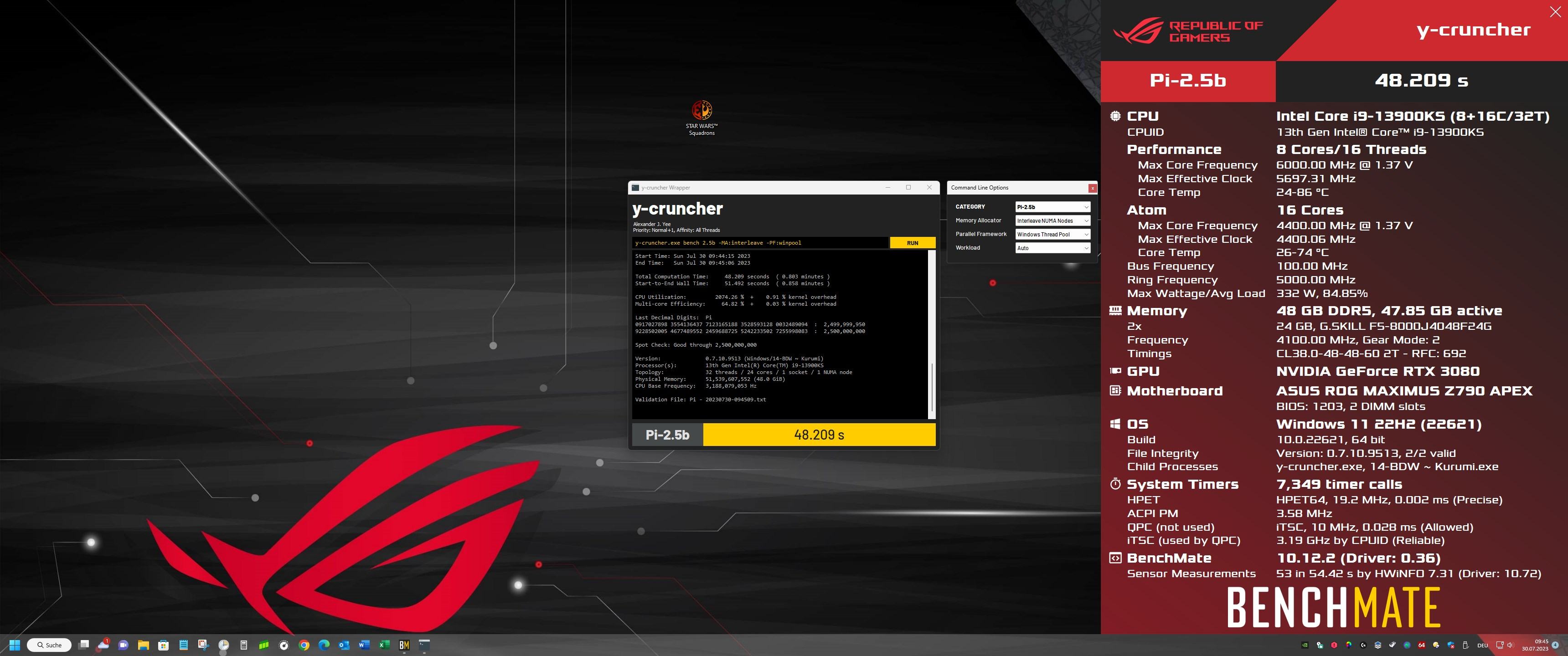

Bin jetzt auf 7800MT mit diesen Settings und es läuft gut. Bis jetzt ist jeder Neustart und Kaltstart durchgelaufen.
Mir ist die tWR aufgefallen, wenn ich die mit dem tWRPRE zu stark nach unten drücke, dass das ein Problem gibt mit den Starts.
Habe die tWRPRE daher mal auf 70 eingestellt und damit die tWR 28 bekommen.
Eben so die tRFC2 und tRFCpb nicht so stark vom Stock geändert.
Stock hatten die 480 - 507 tRFC2 - tRFCpb

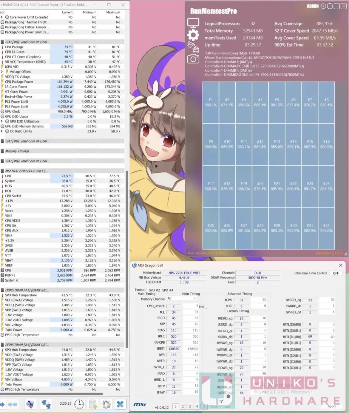

Noch mal bisschen angepasst. Trp von 44 auf 47 und die spannung runter auf 1.48v.
MC Spannung dafür auf 1.435v, da diese drooped wie sau (stock von 1.4 auf 1.38). Nun bin ich unter last bei 1.4v.
Karhu und tm5 folgen noch, denke muss noch ein wenig anpassen, ycruncher failed nun leider beim 5-7 run gelegentlich.
Vermute trefi muss aufgrund der Luftkühlung doch runter oder der imc wird bei 94grad doch zu warm durch die kleine Kühlung 😅.
Kurze Pause zwischen den runs löst das Problem, also Temperatur.
Aida liegt bei 133k read, 130k write, 127,7 copy und ~49,8ns.

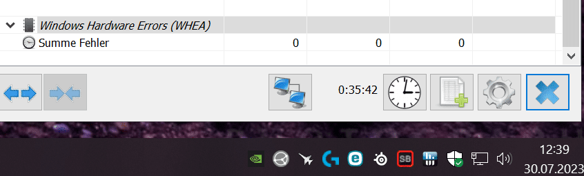

Wenn es mal ausgiebig auf Stabilität getestet wurde, gibt es noch mal nen finalen Screenshot.
Karhu macht einem manchmal schneller einen Strich durch die Rechnung als man denkt 🤣

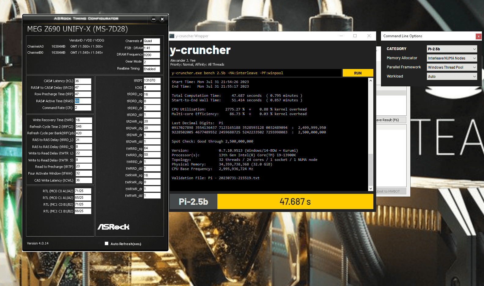

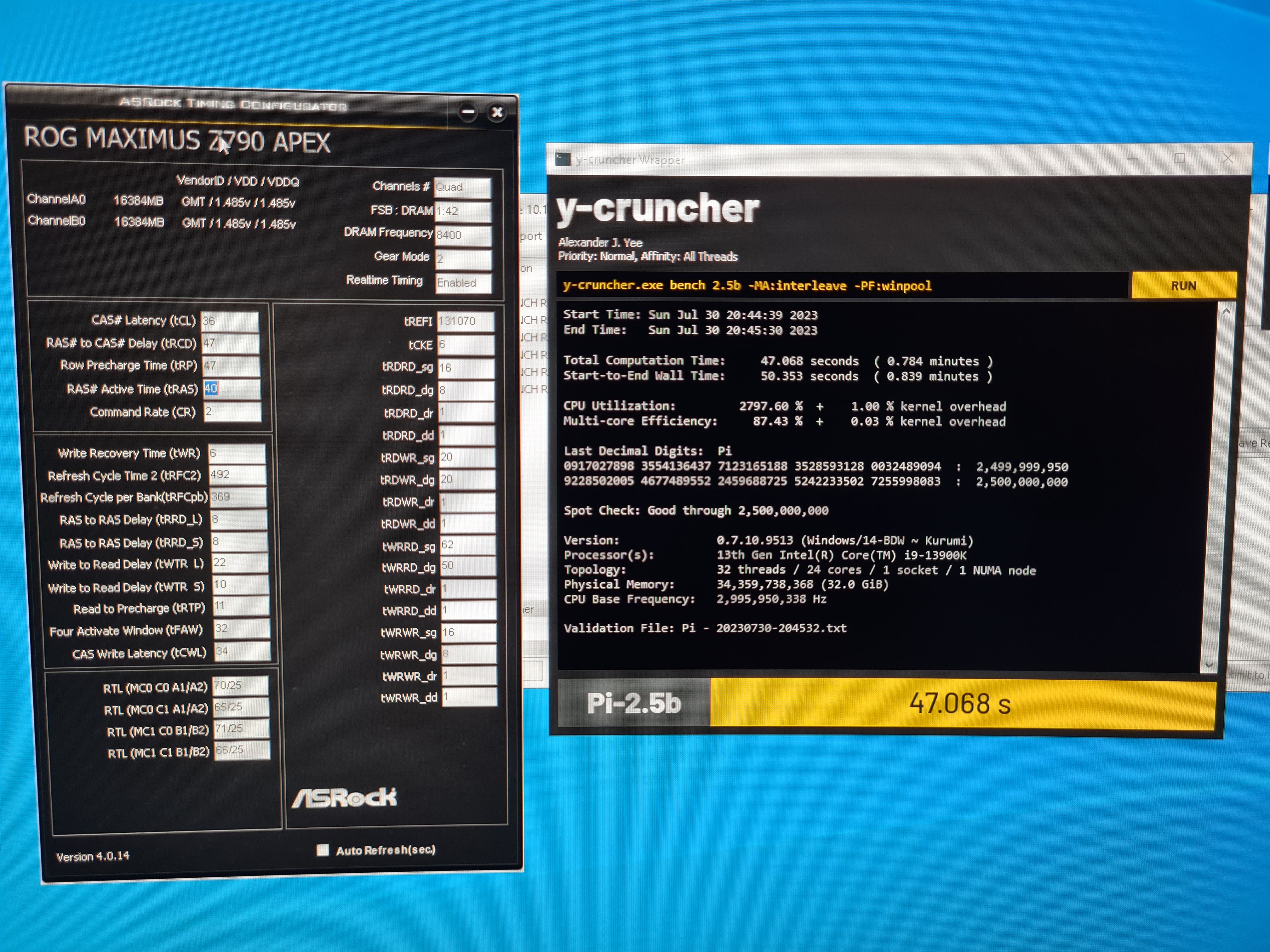

Hab gerade das Unify-X auf dem bench und 8000c36 gingen schon mal anstandslos durch ycruncher.
8200 bootet failed aber mit identischem setting. Mal gucken obs weiter geht.
Lustiger kleiner Gefährte das alte z690 ^^.
Ist halt alles noch sehr locker. Interssanterweise brauche ich auf dem UX mehr Spannung auf den Dimms.

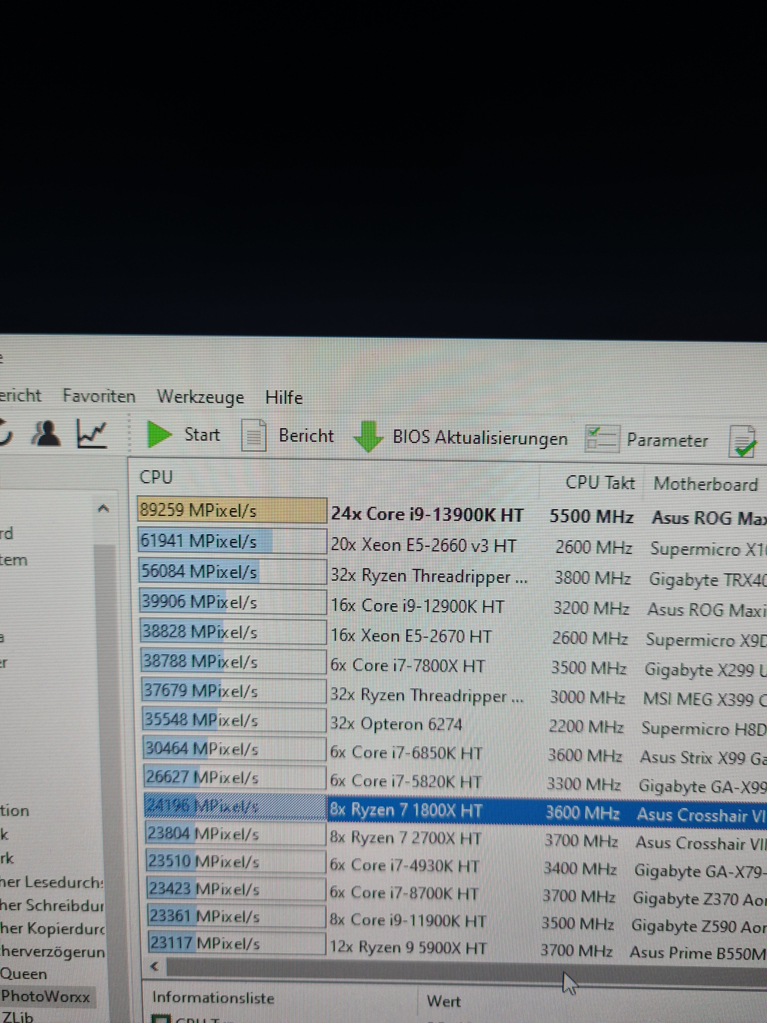

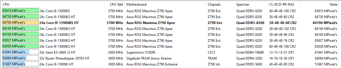

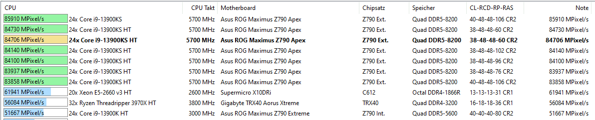

mal ne kleine Historie von Aida Photoworxx , der höchste Werte mit 85,9K war ohne Hyperthreading - hat mal jmd auf ovc.net gepostet. Warum der ohne HT gerade bei Photoworxx so abgeht , kann ich nicht erklären.
Im Moment bleibt er recht konstant auf ~84700.
Das ist mit HT on.
Die 90k hatte ich meine ich auch schon mal. Kann dir aber leider nicht mehr das setting sagen. Mit 8400 bist du irgendwo bei 87-88k.
8600 war es, hatte es zuvor in einem anderen Post geschrieben.
@snakeeyes Danke. Mit den Werten hantiere ich auch. Dann gebe ich es auf und lasse die 7600. Vielleicht will mein Mobo auch nicht mehr.

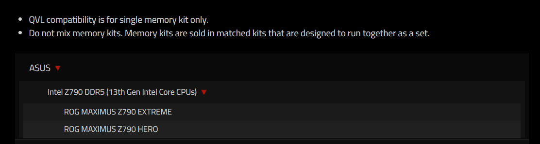

Servus,
ein Kumpel hat einen 13900K + Z790-F Strix mit aktuellstem Bios.
Er hat sich folgende RAM-Sticks gekauft, aber das XMP scheint nicht stabil zu sein.
Leider bin ich nur erfahren im Ryzen RAM OC und frag mal bei meinen Intel Kollegen nach Hilfe.
Servus,
laut QVL G-skill nur Z790 Hero / Extreme für diese RAMs. Er wird viel manuell einstellen müssen damit die laufen....
