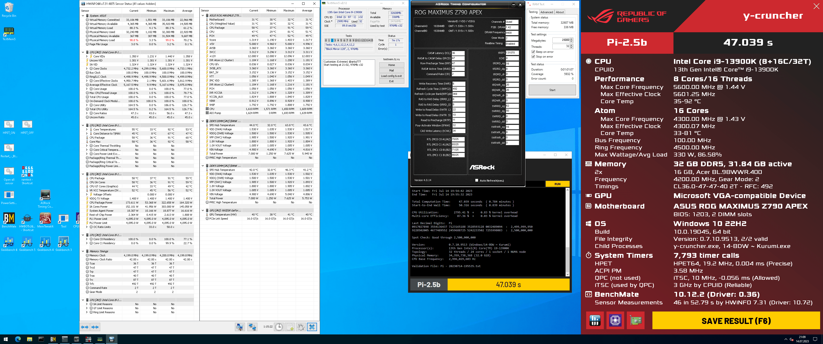

Ohne Witz, meine erste cpu hat das auch geschafft 🤣. Gefühlt ist die Chance bei den K/Kf größer. Meine Ks waren alle bei 8000-8200 daily am ende. Der noch da ist, macht auch nur 8200 daily, bekomme zwar 8400 hin in ycruncher aber nicht in karhu.

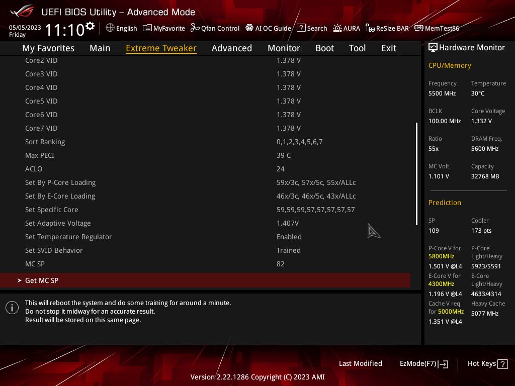

McSp 75, hatte meine erste meine ich auch.

Das schlimme ist, das geht ja noch besser. Seby hat nen chip der 8800 oder so ycruncher macht. Das Teil ist von nem andern Stern.
Muss aber noch meine gksill dimms mit dem imc testen. Mit den Hermes ist bei 8400 schluss.

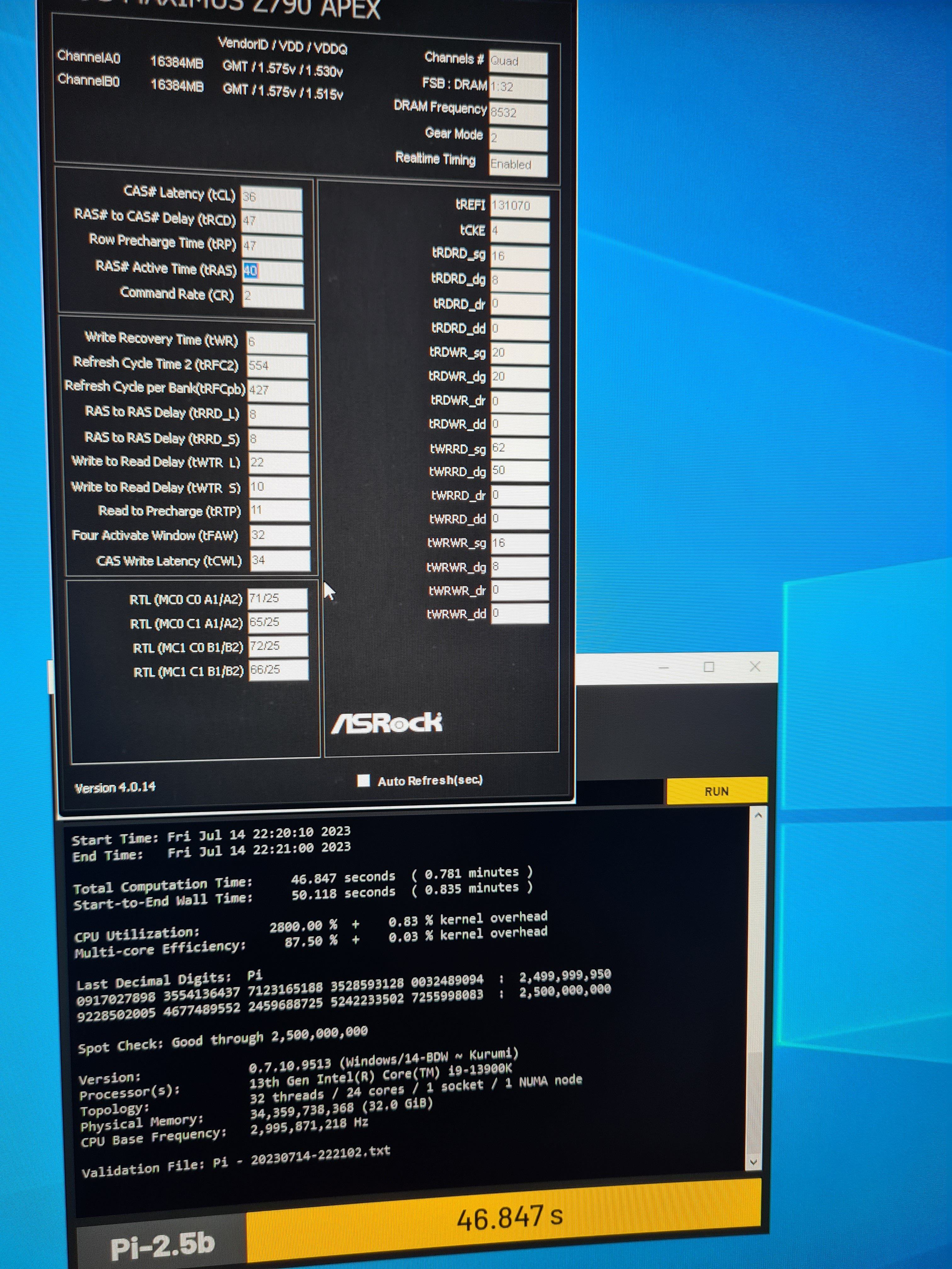

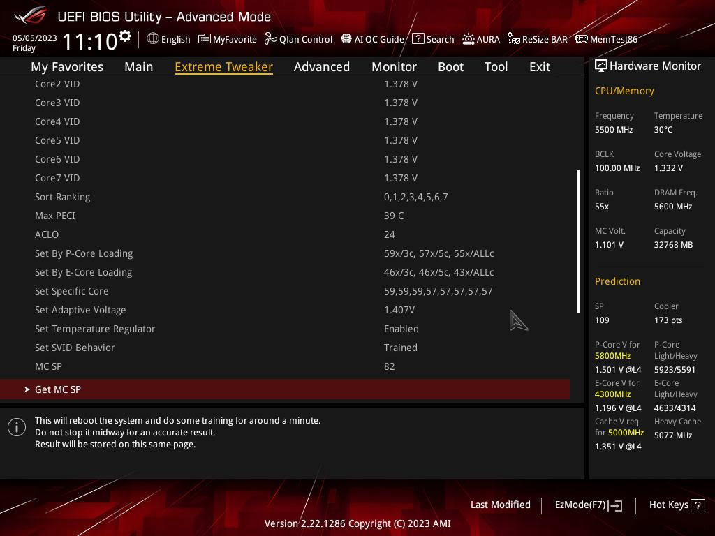

Das war meine ich die curve, also echt ordentlich das Teil 🤣. Hab ich hier aus dem luxx.

Mcsp75 habe ich auch 😉. Also könnte echt was sein. Mein erster lag auch dort und hat die 8400 gemacht.
Alle ks mc sp80+ haben es nicht gepackt.
Bin auch deswegen bei dem K geblieben, da gab es bei den ersten Batches manche starke IMCs. Unter Wasser läuft er sowieso nicht schlechter als ein KS - 5.9/4.6/5.0 R23 @ 1.285V, 2.5b @ 1.315V ambient ungeköpft.
mehr mag "El Cheapo" aktuell nicht, Raptor 13400 B0 und A-Dies

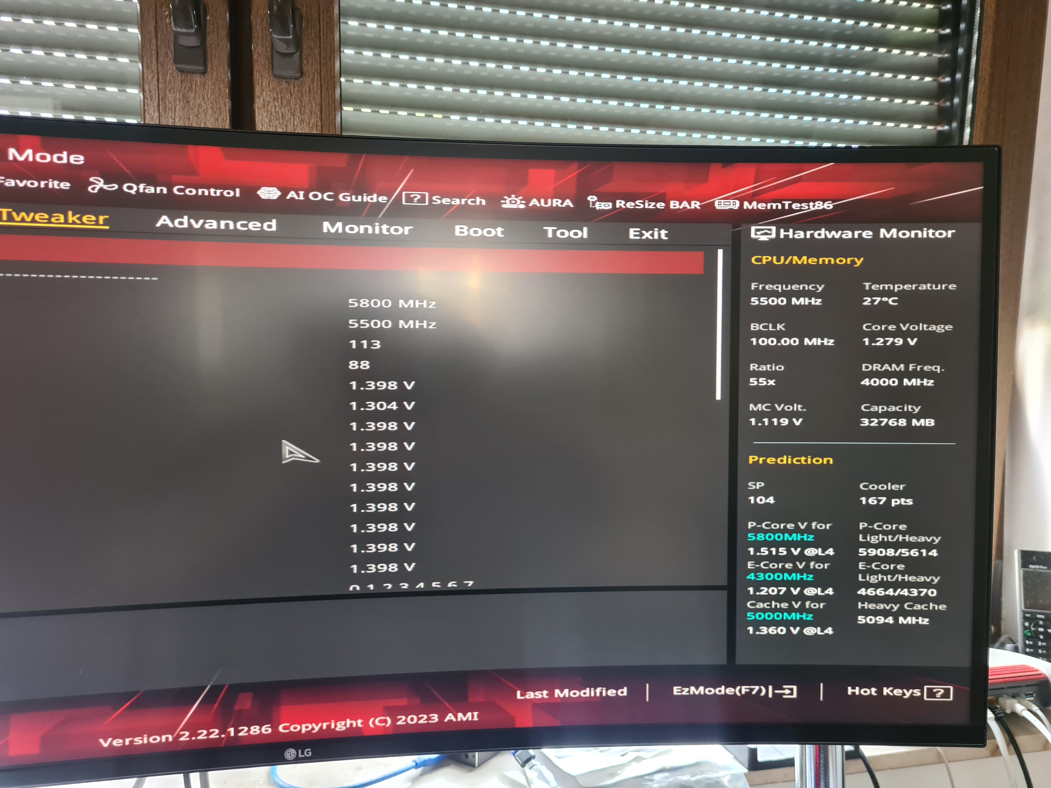

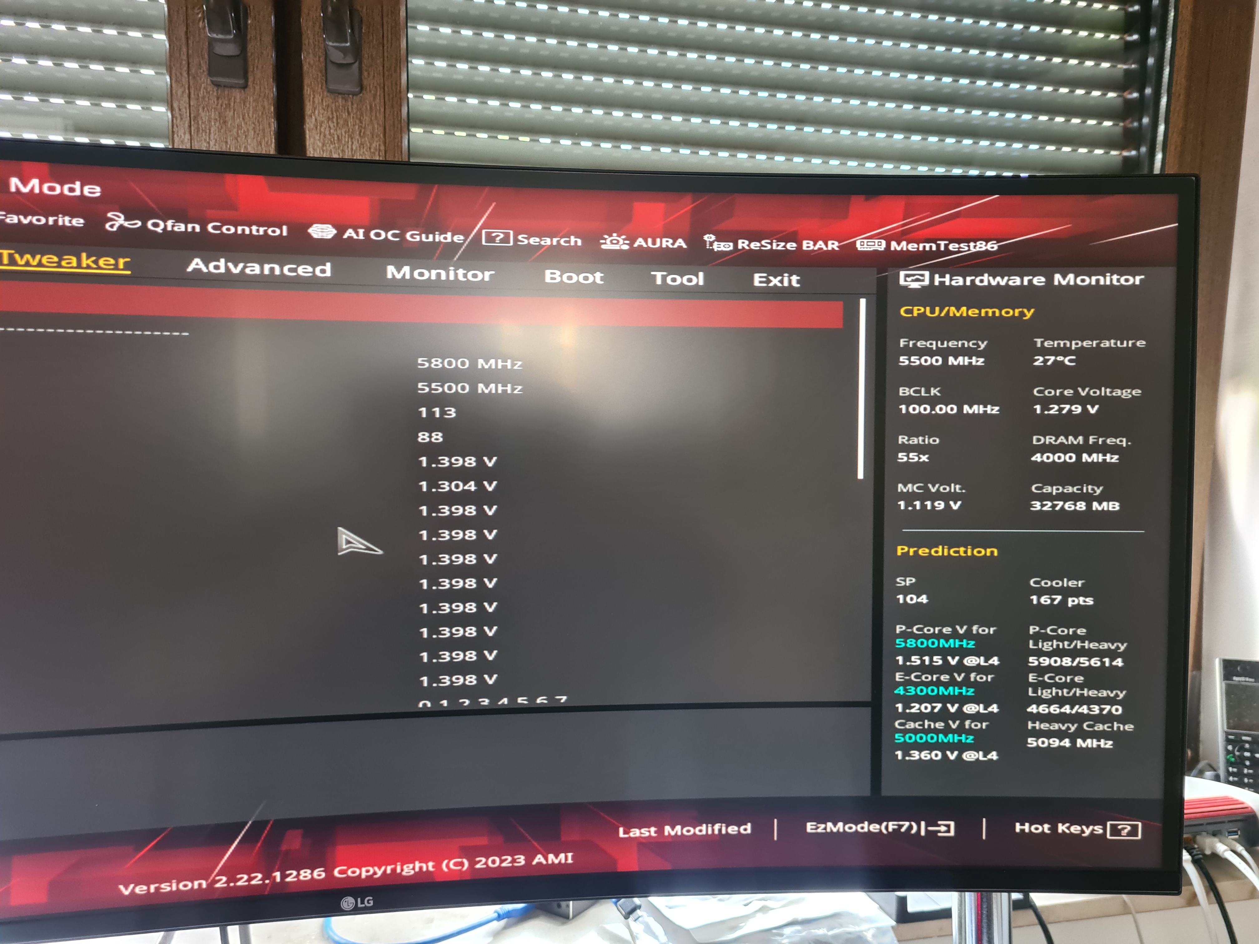

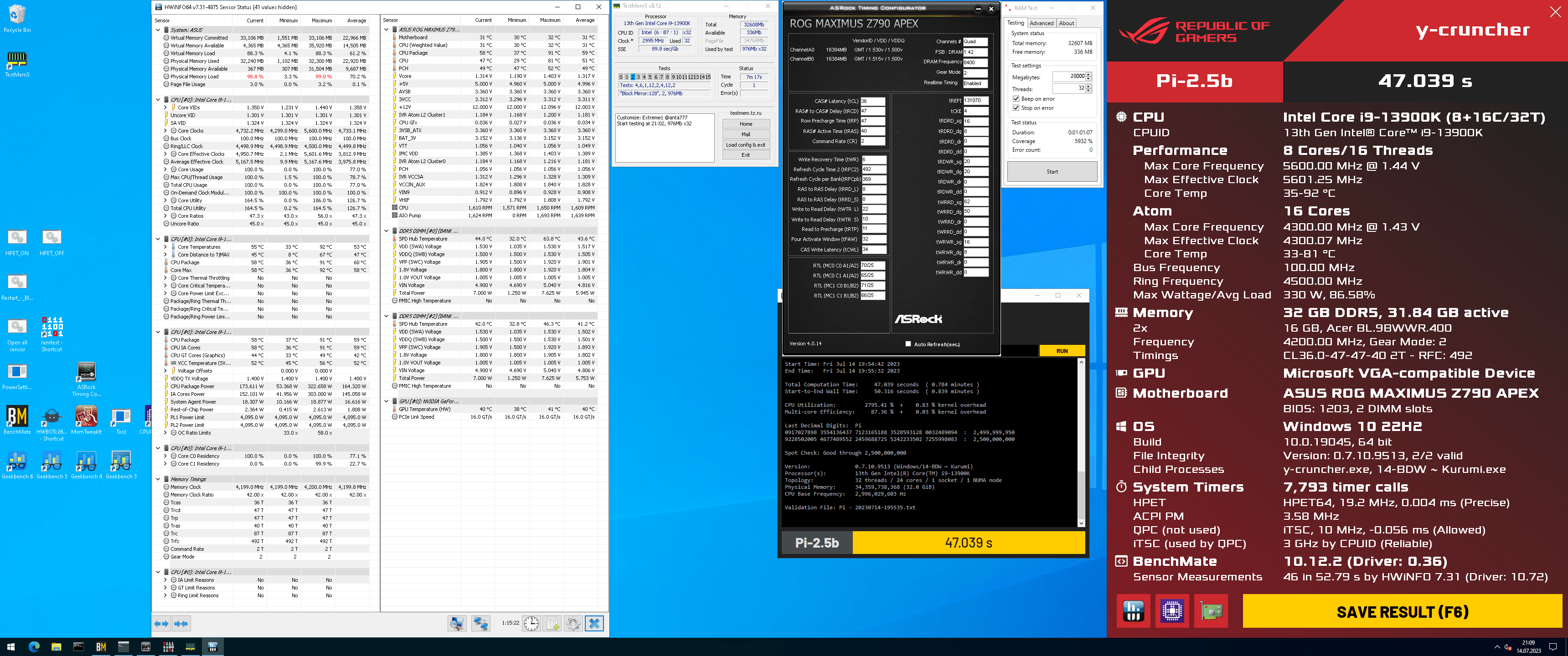

Was nen Brett 😅. Da ist meine sp104 ja völliger Müll 🤣.
Hast den denn einmal auch kalt getestet? Wäre schade wenn nicht, könnte gut fliegen das Teil.
Was macht dein imc max mit? Also karhu und ycruncher?
8533 habe ich noch mit hängen und würgen geschafft, aber ohne reboot Stabilität.
