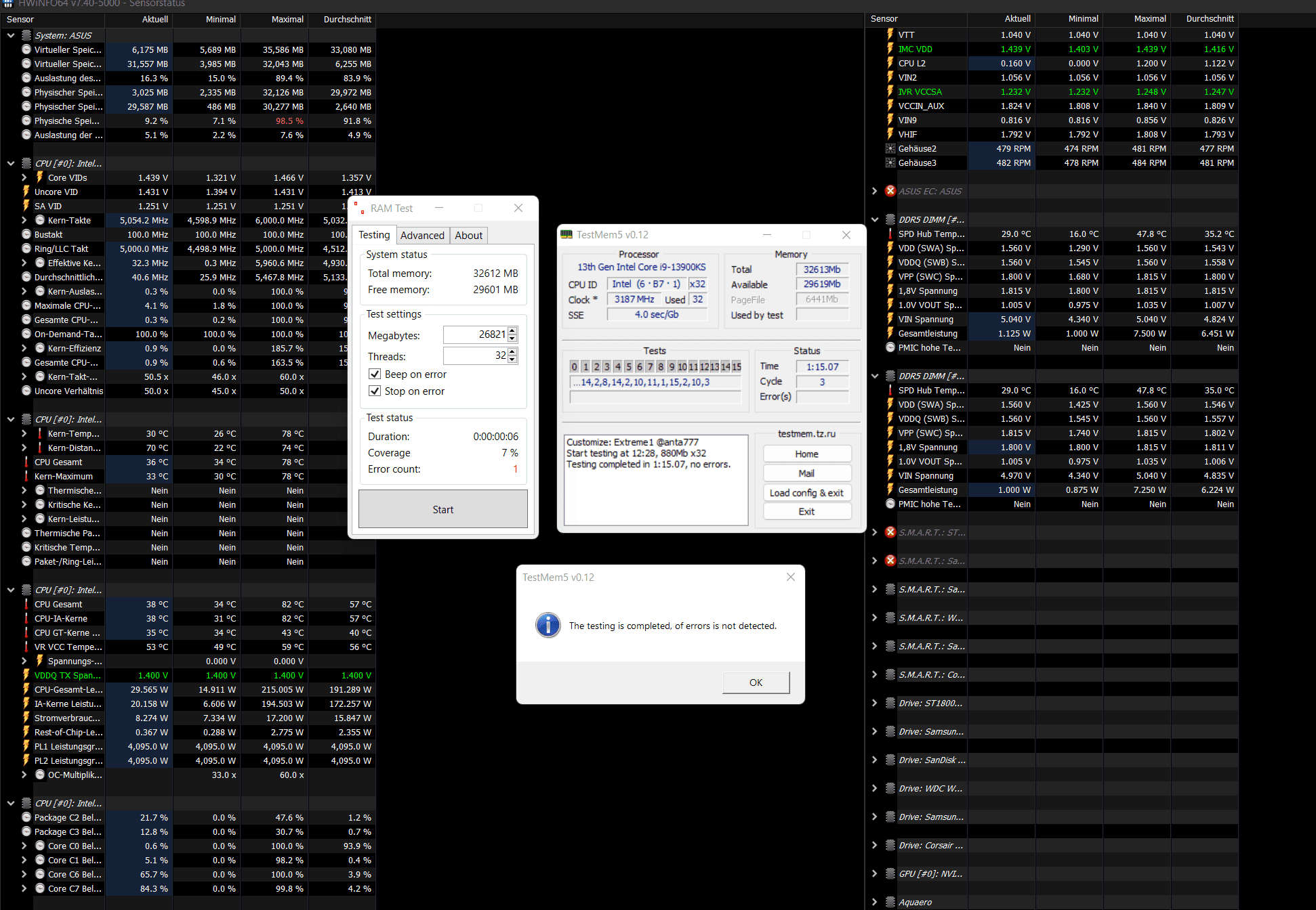

Das machst du von einem ycruncher run abhängig oder hast du noch mehr getestet?
Ok, das ist doch mal ne Aussage 😆. Was hattest du davor laufen, also auf dem vorherigen bios?
keine großartigen Veränderungen, die Stabilität hat sich einfach gebessert.
bestes Beispiel Tm5 anta extreme läuft 1Stunde 15 min passt alles.
Dann Kuhu Fehler bei 7 % :poop:

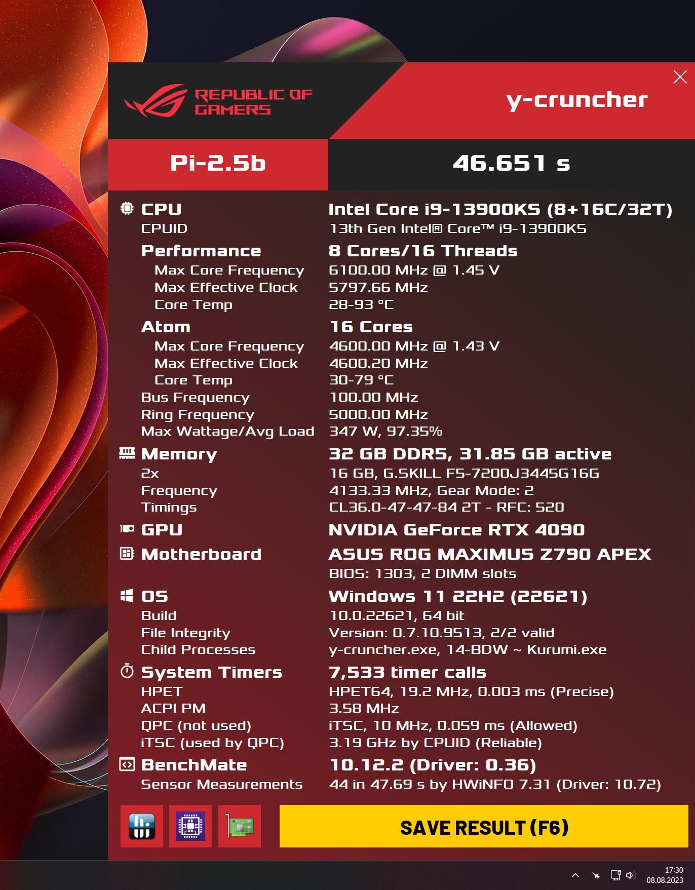

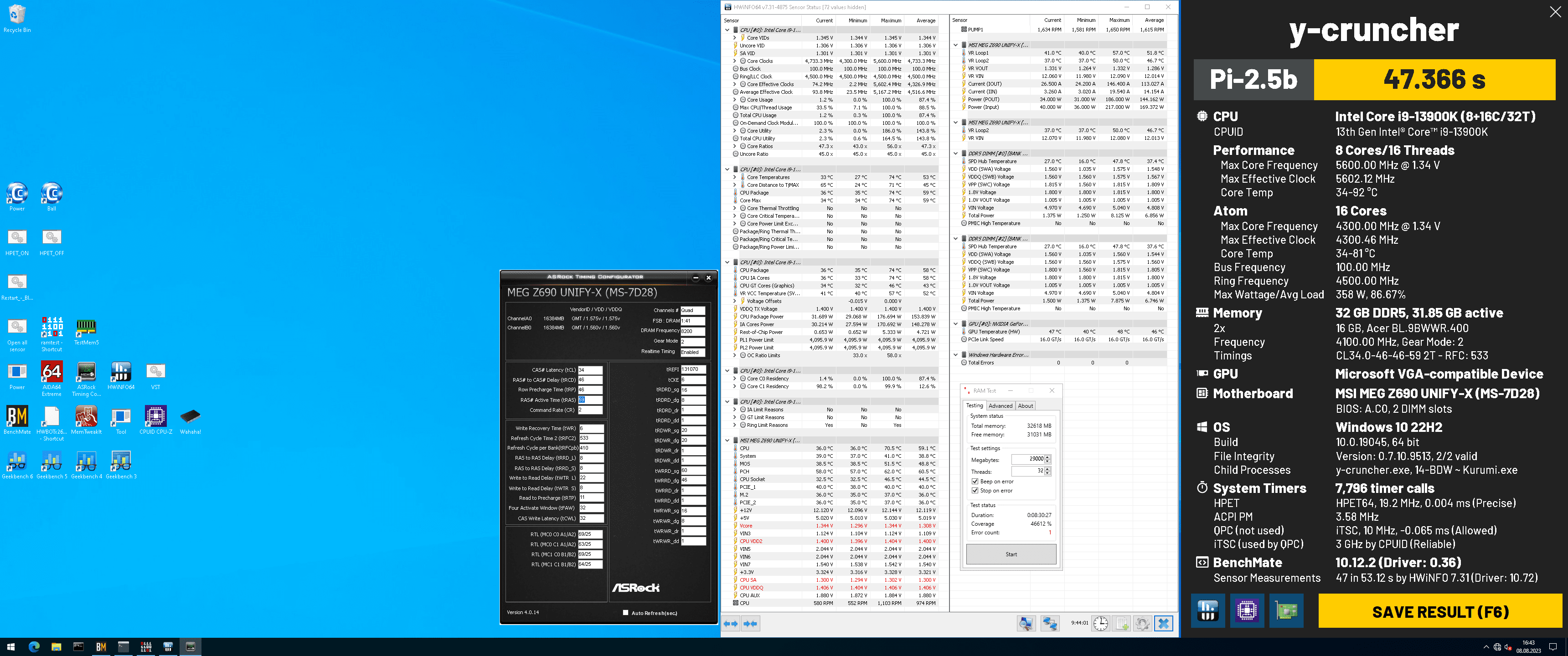

Noch mal ein kleines Update zum Unify-X und 8200c34.
8h Karhu sind kein Thema. VST gehen leider nur 14-19 loops und dann crashed der Hobel oder es kommt ein Fehler.
Ycruncher normal ist überhaupt kein Problem.
Werde das Setting noch mal erneut in angriff nehmen wenn das Board samt ram und CPU wieder im Main stecken. Der 280er Radiator ist auch absolut mit dem VST run überfordert, selbst bei 5,5 ghz..... Die 90grad sind schon an der Tasgesordnung.
Also Mütze runter, DD- Kühler drauf und abfahrt.
Habe jetzt noch mal schnell ein 8000c34 gebastelt, das rennt auch sofort ohne odt etc.... Muss man einfach sagen, für ein z690 ist das Board sehr ordentlich!
