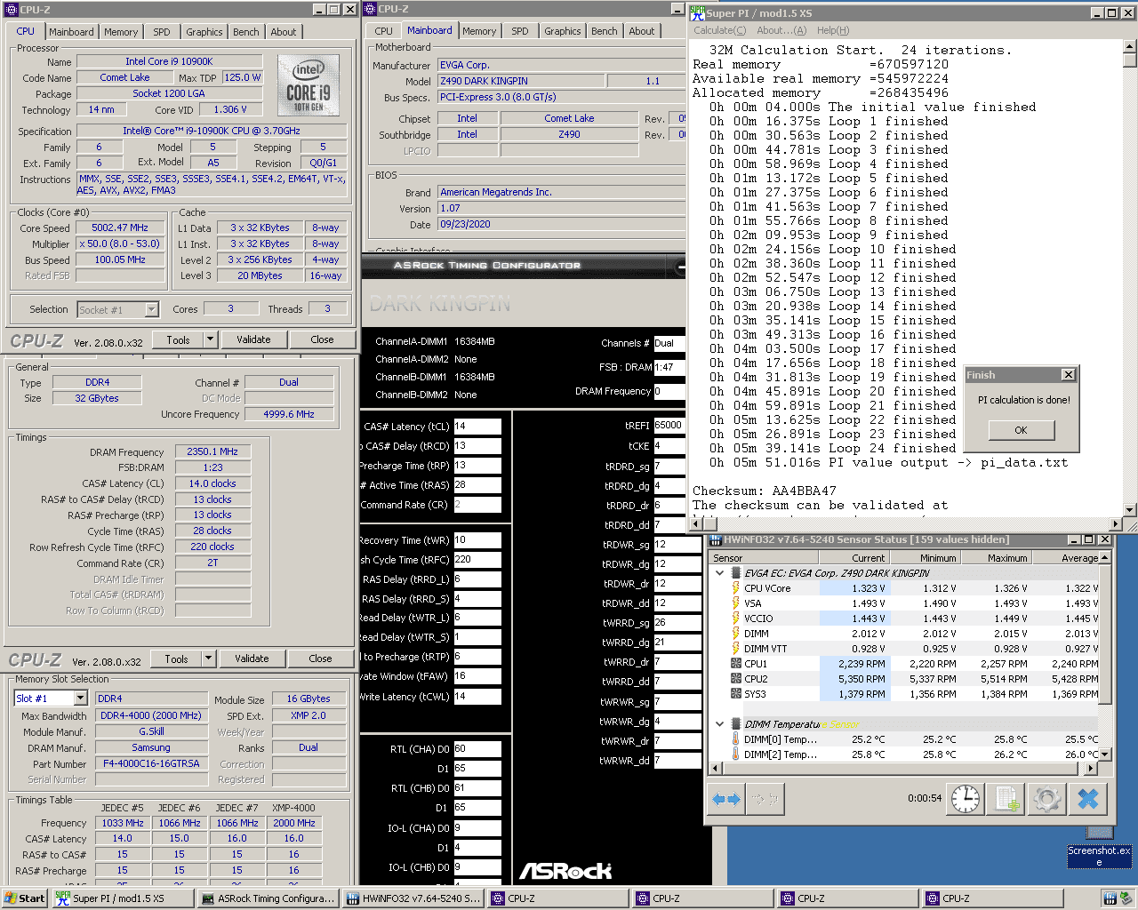

Weiß nicht so recht, wohin mit meinen Screens. Im Grunde beschränkt sich mein Testen auf SuperPi 32m. Also nix für daily Clocker zum abkuggen.
Bin noch viel am rumspielen, experimentieren und so.. hier ein netter Run mit einem 32GB Kit 4700 14-13.
Wenn auf der Plattform die 3600 Gear 1 Vollbestückt wirklich die Hürde ist, mit zwei Riegeln in Bank 2 und 4 checken was geht.

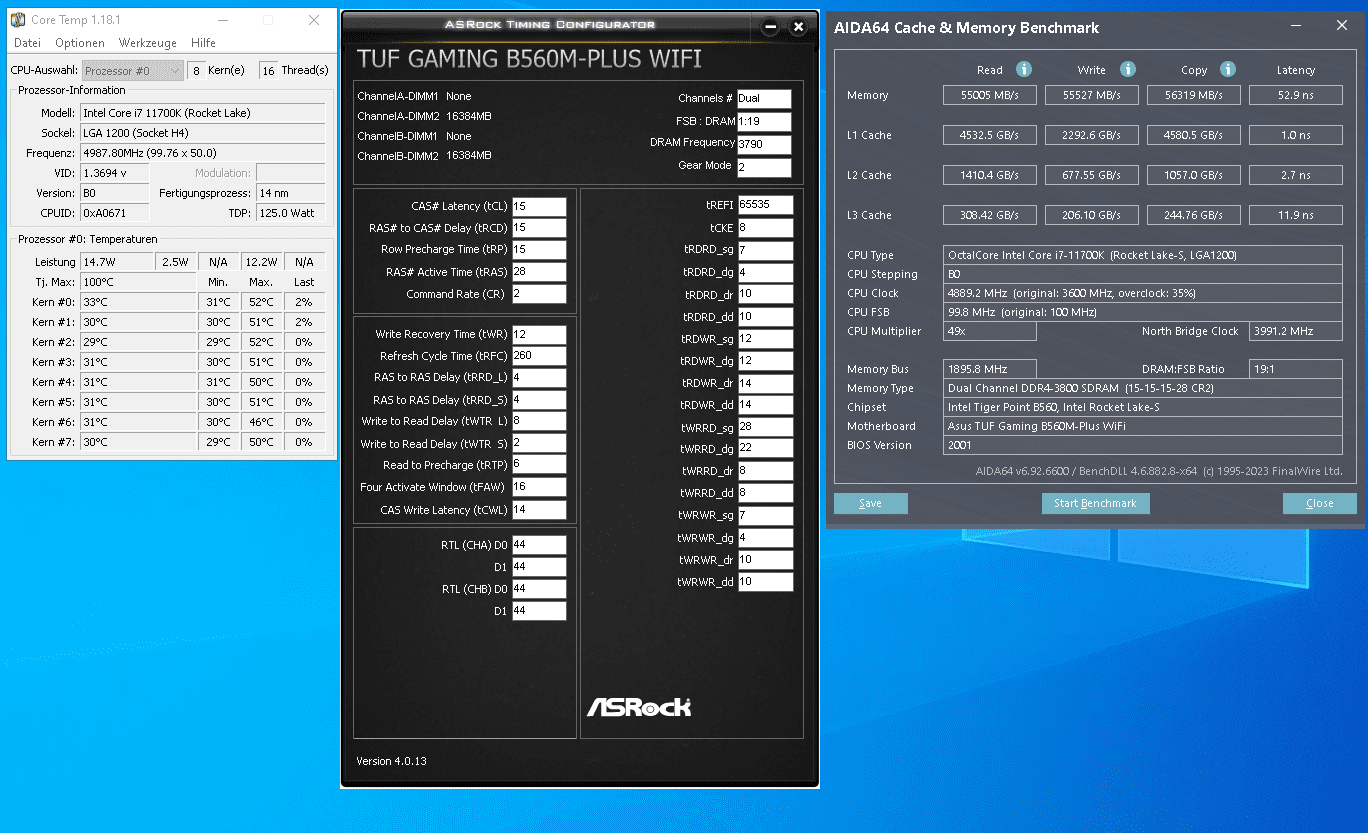

Moin Moin, Irgendwie passt der Durchsatz überhaupt nicht, komme nur auf 160-170mb/s (mit Cache Enabled). SA steht noch auf 1.35 jemand Tipps?

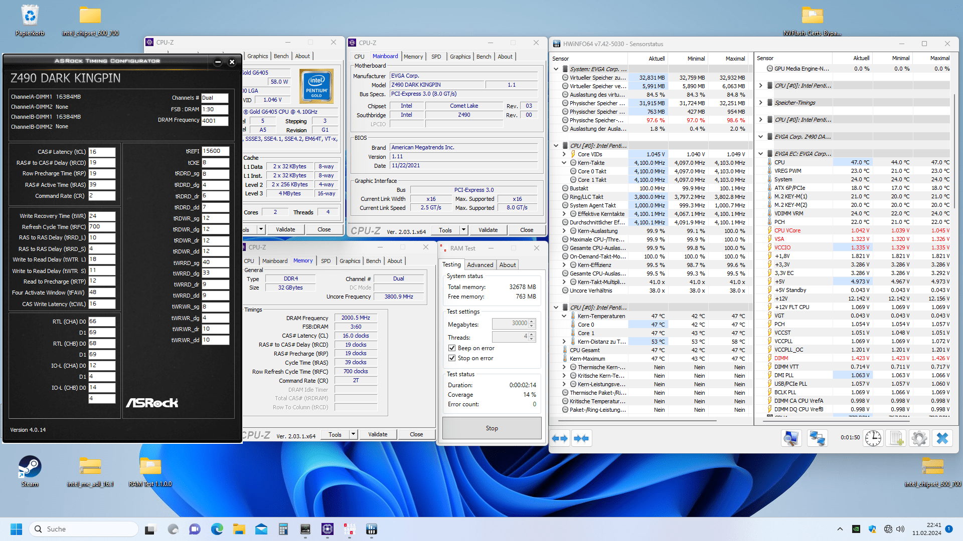

Hier mal auf dem Z790 aber wie gesagt 4300 ging da auch bei höheren Temps bei mir aber 4400 wie hier nur in niedrigeren.

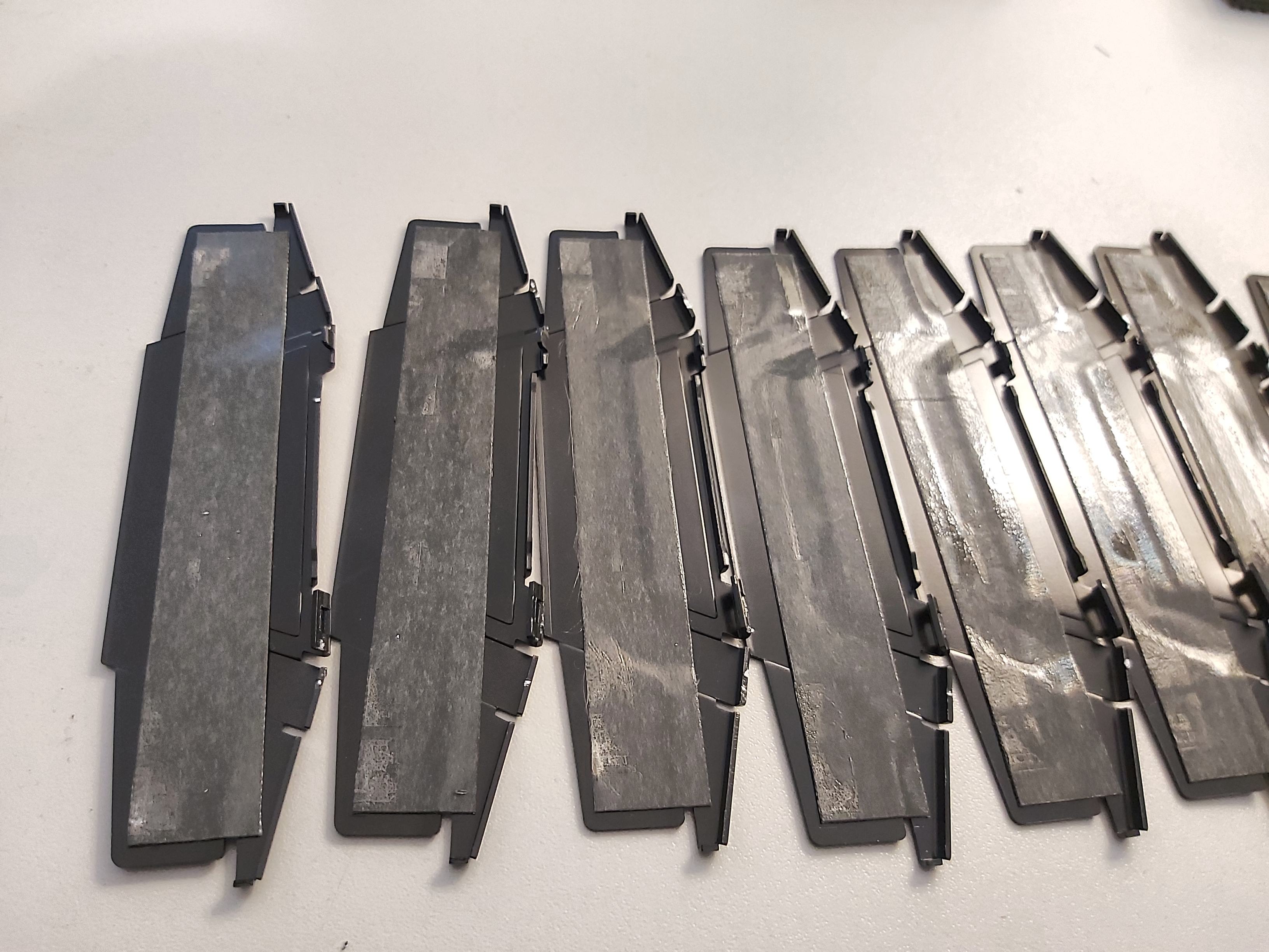

Zum Thema Temperaturentwicklung bei RAM-Riegeln ohne Temperaturfüller.
Ich habe aus Interesse mir mal einen RAM-Kit 4x32 G.Skill RipJaws V DDR4-3600 CL18 (F4-3600C18Q-128GVK) einfachmal geköpft, um zu schauen wie gut die Chips von den Heatsreader bedeckt werden.
Was bei bestückten Riegeln verdächtig auffiel, wurde sofort sichtbar: nur die äußeren beiden "Steine" hatten einen Kontakt mit den Aluplatten und das auch nur zur Hälfte. Die restlichen 4 mittleren je Seite hatten überhaupt keinen Kontakt. Und das bei allen 4 Riegeln!
Das Konzept der Kühlung ist vermutlich von einem Designer entwickelt worden, der von der Thermodynamik überhaupt keine Ahnung hatte.
Beim vergleichbaren Kit von Kingston FURY Beast (2 x 64GB Dual-Kit DDR4-3600 CL18 - KF436C18BBK2/64) war die Bedeckung wesentlich besser und das Abreißen der Radiatorbleche war erheblich schwieriger.

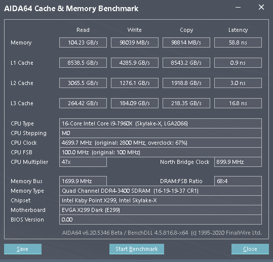

Der Kingston Set von 2x 64 GB ist bei mir derzeit mit neuen Radiatoren von JEYI iMemory-1 RAM Heatsink (chinesischer Herkunft) im Einsatz und damit kann ich endlich die minimalen/maximalen Werte für tRFC=496 und tREFI=32767 fahren. Der tREFI - Wert ist bei EVGA Dark x299 auf 32767 limitiert – mehr geht leider nicht. Selbst bei diesen Beträgen und 1.3 V RAM-Spannung heizen sich die Radiatoren bei weitem mehr auf als mit originalen Blechen. Davor konnte ich den RAM mit minimalen/maximalen Werten für tRFC=595 und tREFI=22000 stabil kriegen, niedrigere/höhere Werte führten jedes Mal zur Instabilität. Interessant war, dass Karhu bis 10000% Abdeckung ohne Fehler durchlief und TM5 dagegen nach weinigen Minuten Fehler brachte.
Die aktuellen AIDA Werte beim TM5 und Karhu stabilen RAM:

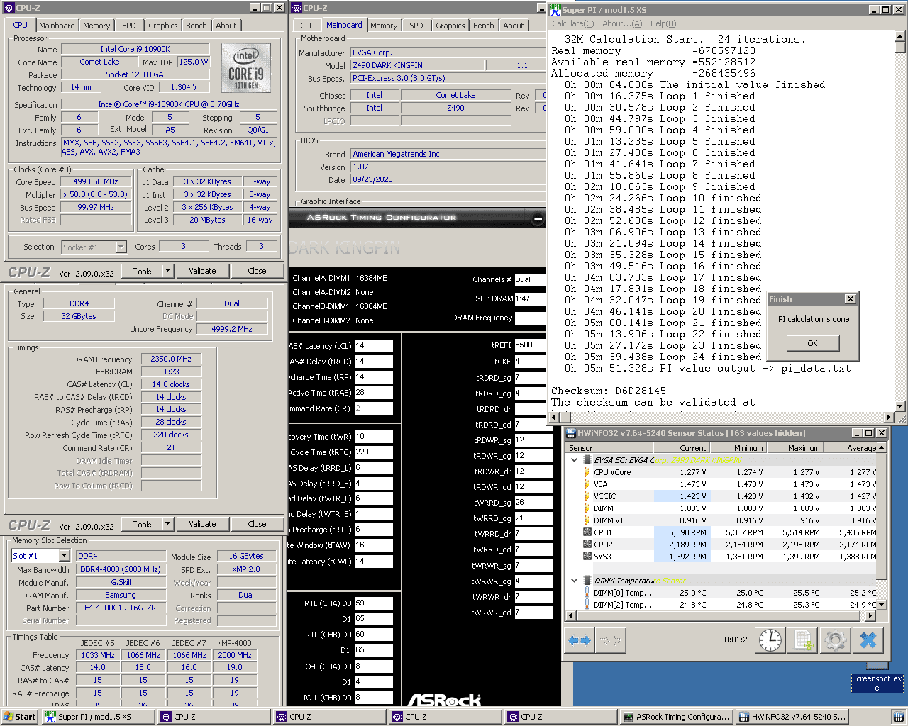

Auf ebay geschossen.. wollts einfach mal wissen. ;) Erstmal das 4700 14-14 Profile geladen, Vdimm runter und es rennt tatsächlich beim ersten Test durch den 32m. Damit kann man doch was anfangen. :coolblue:
