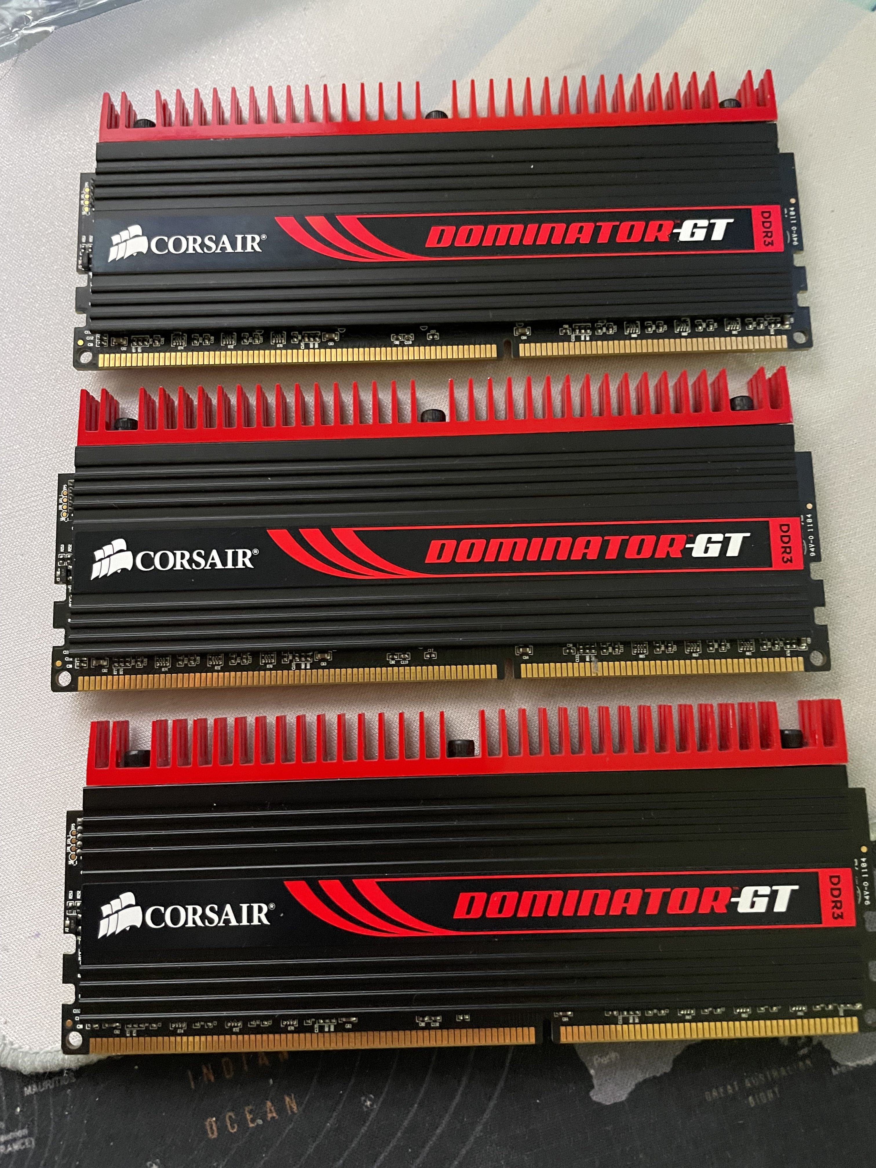

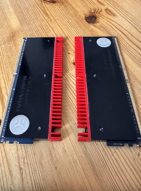

EK Monarch DDR4 Kühler + Corsair Dominator GT. Vom Prof umgebaut und so von ihm gekauft.
Pads waren meines Wissens dabei. Wenn ich mich Recht entsinne waren es 0,5mm dicke Pads oder 1mm. Glaube aber 0,5mm
Für dir Kämme alte Corsair Domi DDR3 nehmen. Die GT haben nochmal etwas mehr Oberfläche und sehen in Rot natürlich noch passender aus. Zwischen Kamm und EK Monarch einfach Wärmeleitpaste schmieren und die Corsair Dominator Schrauben nehmen, sollten passen, sofern ich mich da ebenfalls korrekt erinnere.
Diese Kombi oder originale Corsair Dominator Platinum (also ohne RGB) sind die besten DDR4 Kühler am Markt.
Sonst beim Umbau die Kühler mit nem Fön etwas erwärmen für den Kleber, damit man da nicht mit roher Gewalt ran geht.

Hab die EK auch drin (schwarz) mit den Corsair Rippen, sind top. Musste die Löcher aber aufbohren etwas, damit meine Wunsch-Inbusschrauben mit großem Kopf einwandfrei passten. Die Löcher sind nämlich nicht 100%ig bündig.
Hab mit 1.55v / 4200C15 beim Zocken so um 42°, allerdings darüber recht nah 300rpm Lüfter, hier noch ein Pic vom Aufbau:
Ich würde zum Lösen der Kühlkörper aber immer mit Iso einweichen vorher, dann kriegt man die total einfach und gefahrlos ab.

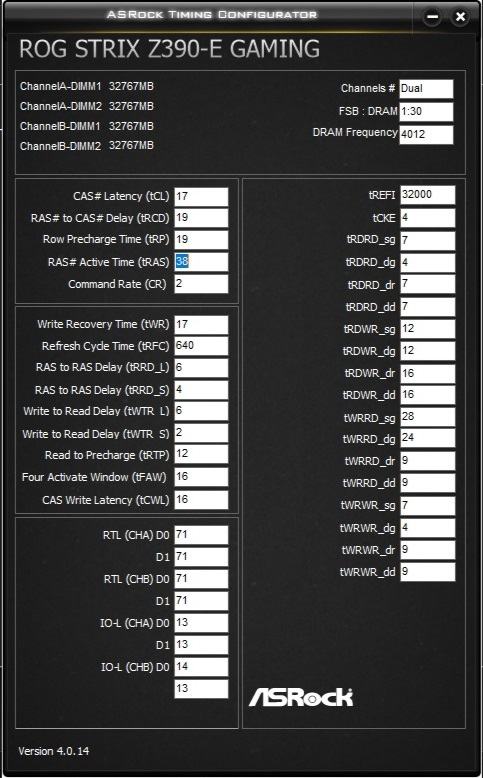

hast du mal geprüft, ob das überhaupt stabil ist mit einem bzw. bestenfalls mehreren Stabilitätstests? Ansonsten is das eh für die Katz. Ich kann mir nicht vorstellen, dass das irgendeiner Belastung standhält, aber lass mich gern vom Gegenteil überzeugen.
Ich habe mehrere Benchmarks durchlaufen lassen... Alles ist seit Tagen 24/7 stabil. Aber ich muss gestehen, dass ich nicht tief in der Thematik drin bin und gerade bei den Subtimings nicht weiß. was ich tue.
Es läuft. Mehr auch nicht.

Ich bezweifel zwar, dass das wirklich stabil ist, aber egal. das wär zum Anfang mal mein Vorschlag:
R/W in AIDA sollte bei 60-62k liegen sonst stimmt da was nicht. 50k sind viel zu wenig, aber evtl. limitiert da auch die CPU, keine Ahnung.

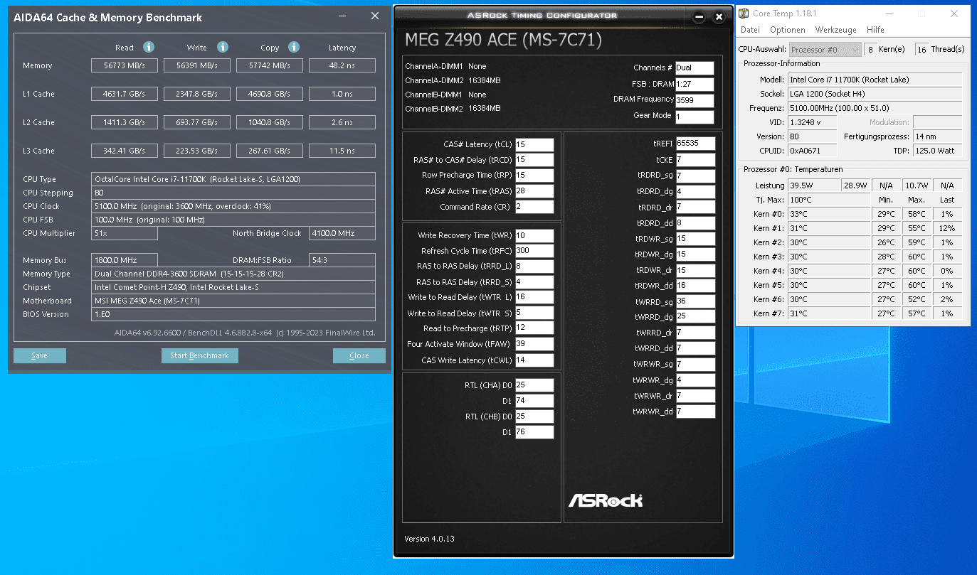

tRTP habe ich 6 und 12 getestet.
Alles gleiches Ergebnis... Aida read 51500 und Latenz 56ns

Ich finde die Latenz für die gesetzten Timings auch brutal schlecht.
Ich habe hier ein ASRock Z390 ITX mit 8700K und 2x 8GB Samsung B-Die @DDR4000. Timings sind 16-17-17-37 und optimierte Subs. Da komme ich auf ca. 38ns Latenz.
Dein Board handelt auch ziemlich hohe RTLs/IOLs aus. Ich liege da bei 60/61 und 7/7.
Noch eine Frage zum tREFIx9-Wert. Der steht im Bios noch auf Auto (127) - wie sollte ich den einstellen bei tREFI von 32768..?
Laut Intel Datasheet tREFIx9=8xtREFI/1024

Die GT waren alle 2GB Module
Er braucht nur die roten Kämme.
Es gab auch 4GB Module
